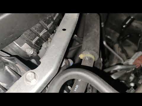

Вот видео тех пор при запуске на холодную и горячую:
А вот видео запуска на холодную через месяц после замены ШБ (холодный пуск):
Необходимо отметить, что при запуске на горячую, наиболее заметно и долго (до 1 минуты) тарабанило при следующих условиях:

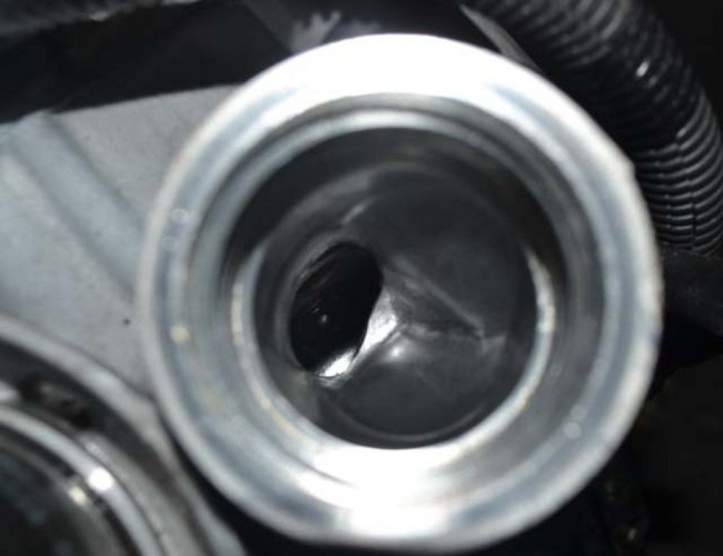

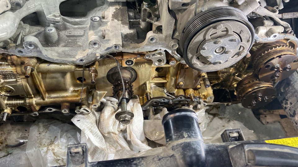

С определенных пор стал готовиться к тотальным мерам, включающим снятие передней крышки, замену обоих натяжителей и попутно всякие сальники и прокладки. По самым скромным подсчетам это обошлось бы мне в 20 т.р. вместе с работой. При этом долго не удавалось найти грамотных спецов, многие даже профильные сервисы сразу отказывались ввиду отсутствия опыта по движкам серии FB, другие тупо заламывали цену почти как за кап.ремонт.
Но некоторое время назад (пол года — год) стала появляться информация о том, что дилеры и соответственно производитель, наконец-то (хоть и по-тихому, но) признали данный косяк и стали натягивать цепь без снятия крышки, кому это не помогает, меняют натяжители кардинальным образом.
Я конечно сомневался, что в моём случае поможет лайт-натяжка, но решил лично наведаться к одному из дилеров и разузнать что почём и как вообще они это делают, ну а там и решить стоит ли попробовать.
В своем регионе мне было не до того, а вот находясь в отпуске и памятуя о вполне удачном знакомстве с Волгоградским дилером (www.drive2.ru/l/476943955947160069/), решено было совместить приятное с полезным, благо в Волгограде пробок по сравнению с Москвой почти нет, и дилер находится гораздо ближе от моего тамошнего места обитания.
Попал на того же мастера-приемщика Костикова Евгения и, как ни странно, он сразу же меня вспомнил (был один раз всего и год назад!). Пообщались, то да сё, да говорит есть у нас сейчас такой тех.бюллетень, сделаем без проблем. Звонит при мне нужному исполнителю-мотористу, уточняет нюансы и назначает мне время в тот же день, да называет абсолютно демократичную цену (в пределах 1 т.р.), как тут не попробовать?!

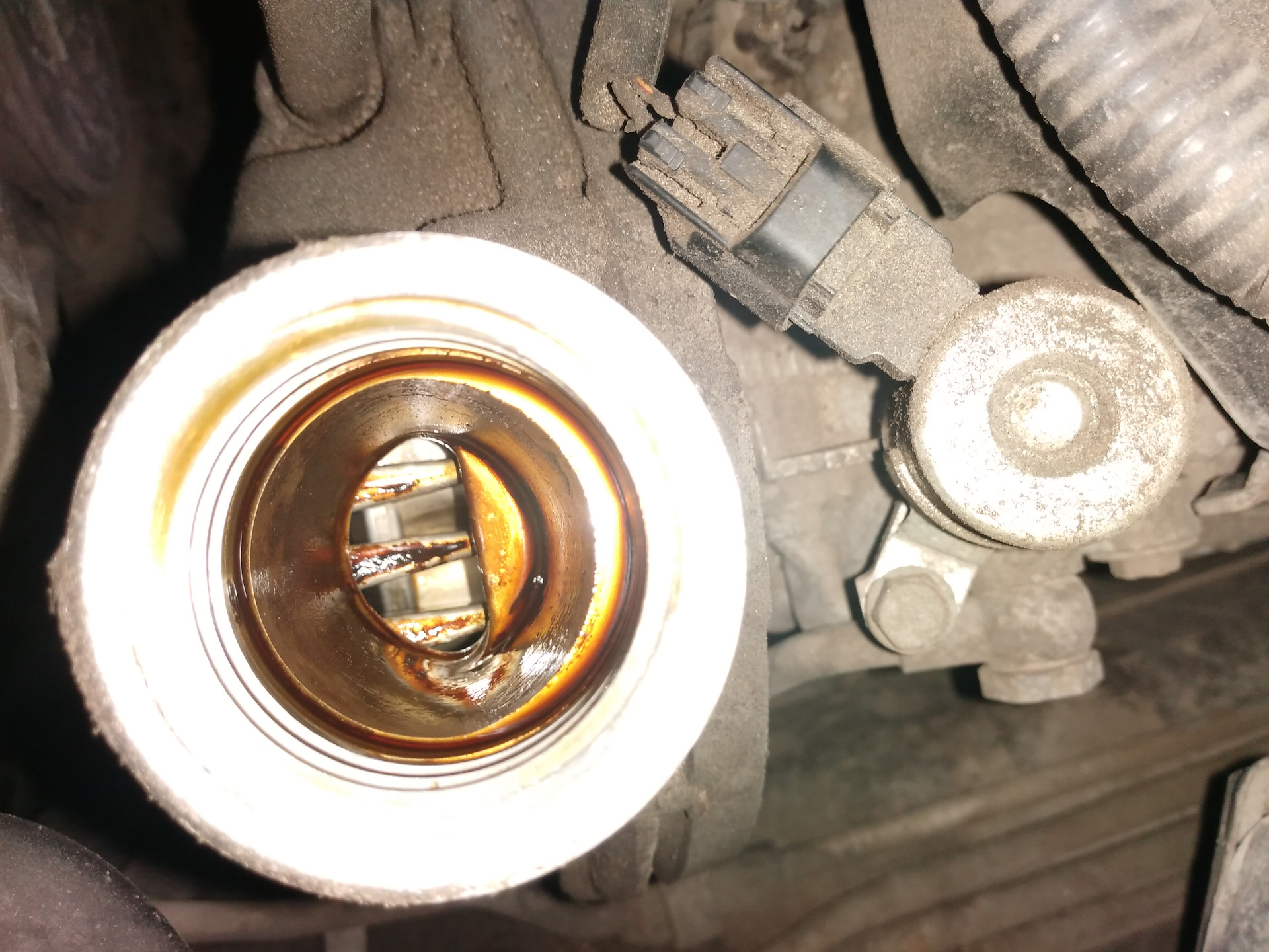

Прежде чем вдаваться в подробности по технологии натяжки хочу немного порассуждать на тему «что и почему там стучит?».
Сначала я думал, что стучит (шлёпает) сама цепь ввиду её растянутости и косячного натяжителя, который не справляется со своими функциями. Но в ходе разбирательств и общения с людьми, вскрывавшими такие движки понял, что если сама цепь и издаёт какие-то шумы, то не стучащие, а стучит именно натяжитель или оба.

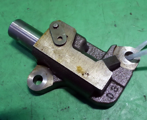

Наши натяжители имеют несколько фиксированных положений (зубьев) выдвижного штока. Этот шток, находясь в одном из них, имеет некоторую свободу движения только в направлении бОльшего выхода, а соответственно натягивания цепи. В промежутках между зубьями поднатяжка происходит за счёт давления масла (гидроподпор), но как показывает практика если цепь прослабляется или растягивается больше определенного значения, но меньше такого, при котором шток может выдвинуться и зафиксироваться уже на следующем зубе, то подпора масла становится недостаточно для компенсации такой растяжки (прослабления) цепи и шток натяжителя просто болтается как говно в проруби между двумя зубьями, как говорится ни туда ни сюда, издавая при этом стучащие звуки. Ну и сама болтающаяся цепь может при этом издавать шлёпающие и даже звенящие звуки.
Как недавно поведал SOZER12 эти стуки даже датчик детонации может относить на свой счет и корректировать зажигание, думая, что происходит детонация. По его замерам на одном и том же топливе множитель опережения зажигания IAM до натяжки цепи был 0.5, после стал 0.94!

Как Вам известно в движке FB имеется 2 цепи и 2 натяжителя.
По практике моториста Ивана Ермакова, выполнявшего процедуру, в подавляющем большинстве таких случаев проблемы происходят с левой ветвью (если смотреть из салона авто), что и было у меня.

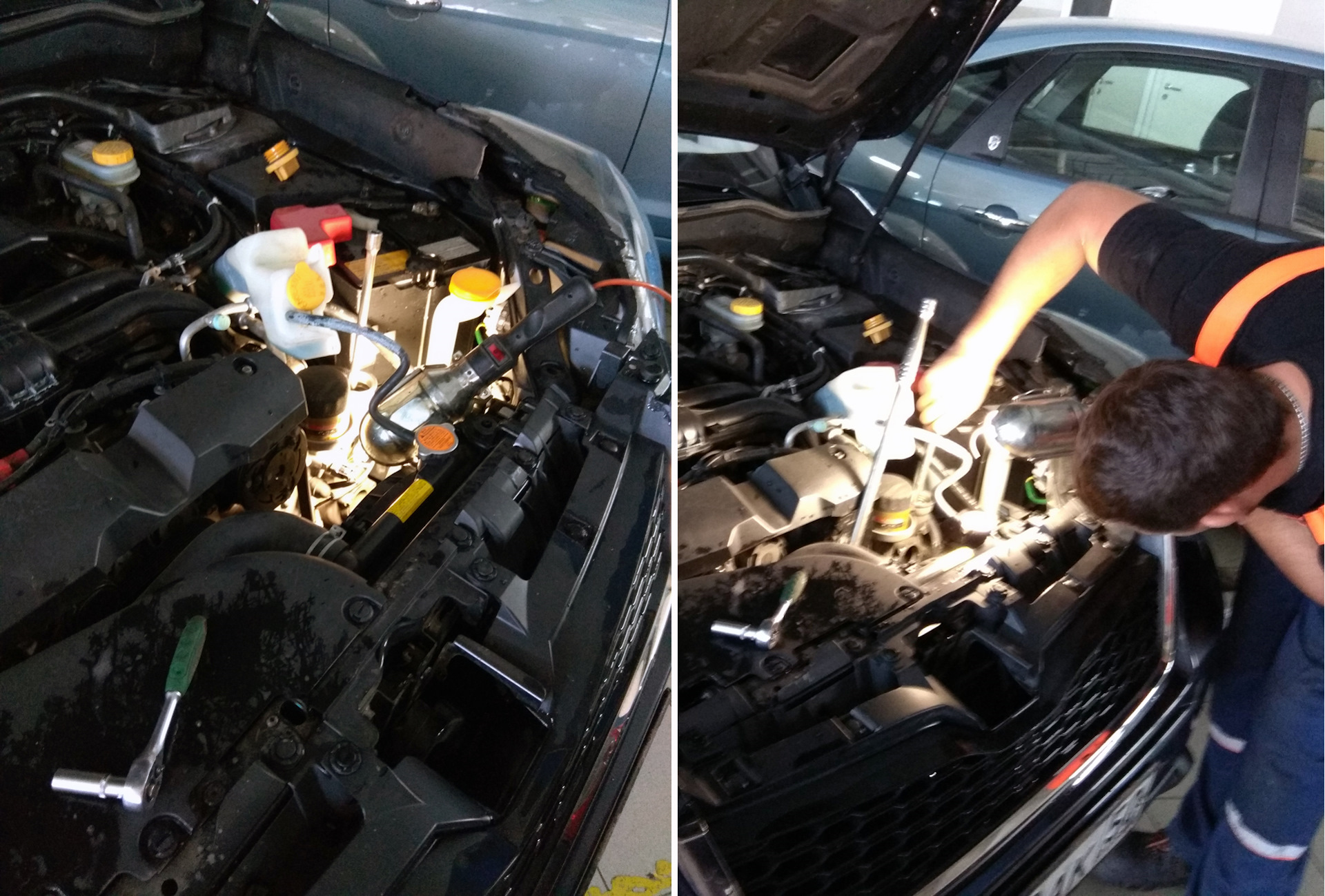

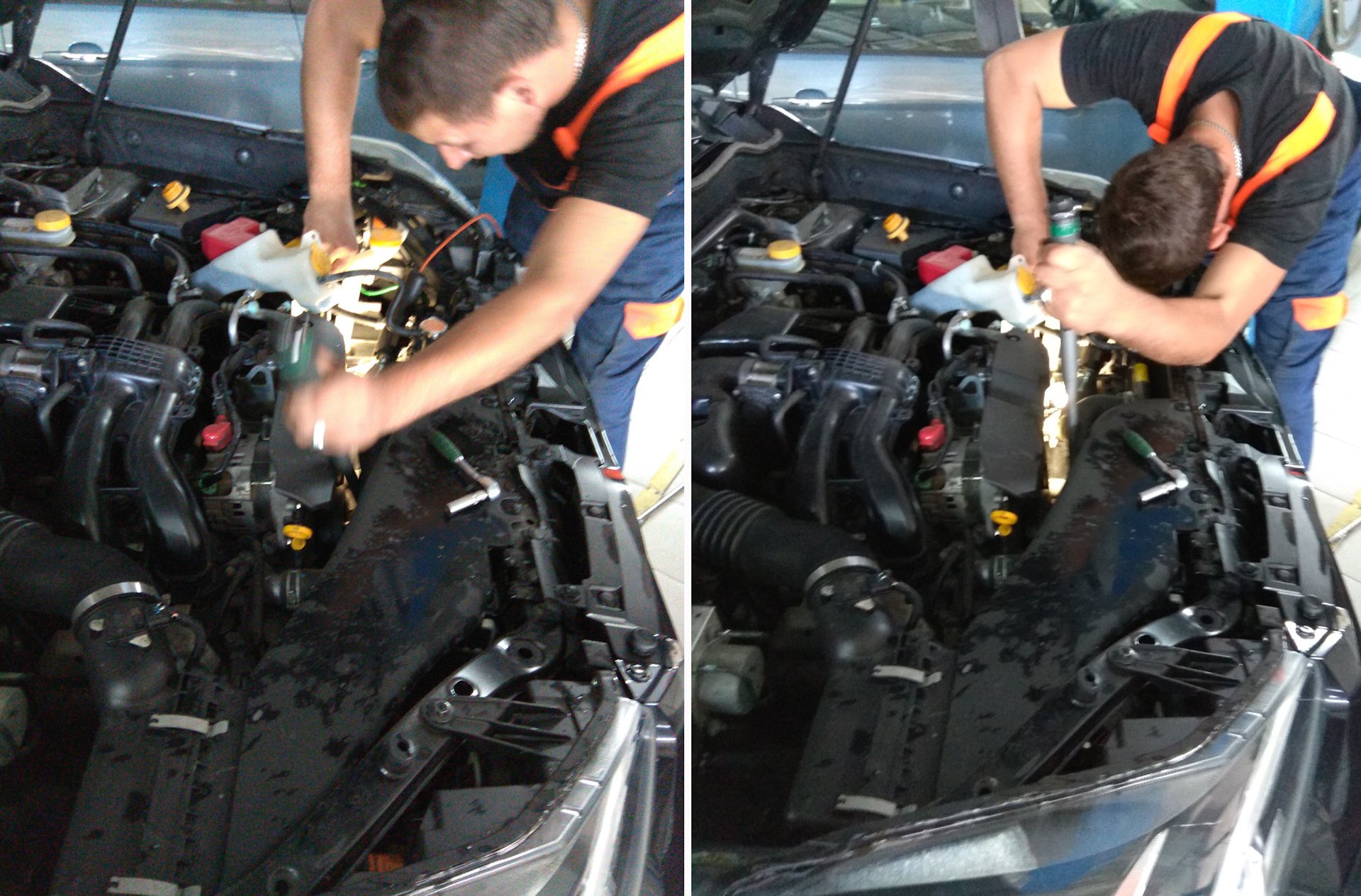

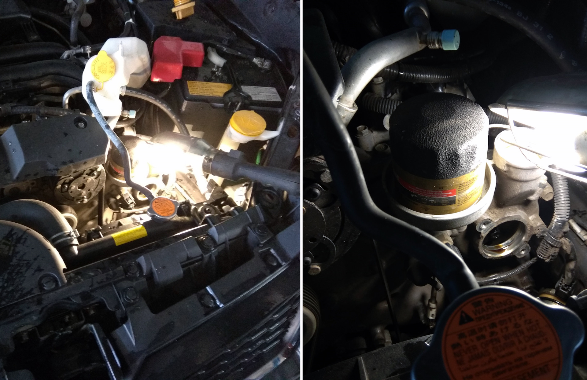

Вытаскивается и отставляется в сторону (чтобы не мешал) расширительный бачок охлаждайки. Снимается крышка фазовращателя (в основном для контроля), откручивается крышка маслозаливной горловины и через неё просовывается подходящего диаметра и длины кочерга, в данном случае мастер использовал ручку толи накидного ключа, толи удлинителя.
Эта кочерга вставляется и фиксируется между болтами муфты фазовращателя, дабы обездвижить его звезду. Затем на болт шкива коленвала надевается накидной ключ с мощной длинной рукоятью.
В последствии мастер сходил за более мощным ключиком.
Удерживая правой рукой кочергу, фиксирующую муфту фазовращателя, левой рукой сильно тянем рукоять ключа на коленвале по часовой стрелке, тем самым натягивается нижняя часть цепи и прослабляется (опускается) верхняя, а шток натяжителя (давящий на цепь сверху) соответственно выдвигается.
При этом должна быть тишина (мастеру пришлось попросить всех прекратить в цехе шумные работы), дабы услышать момент перещёлкивания штока натяжителя на один зуб, что будет свидетельствовать об окончании данной процедуры.

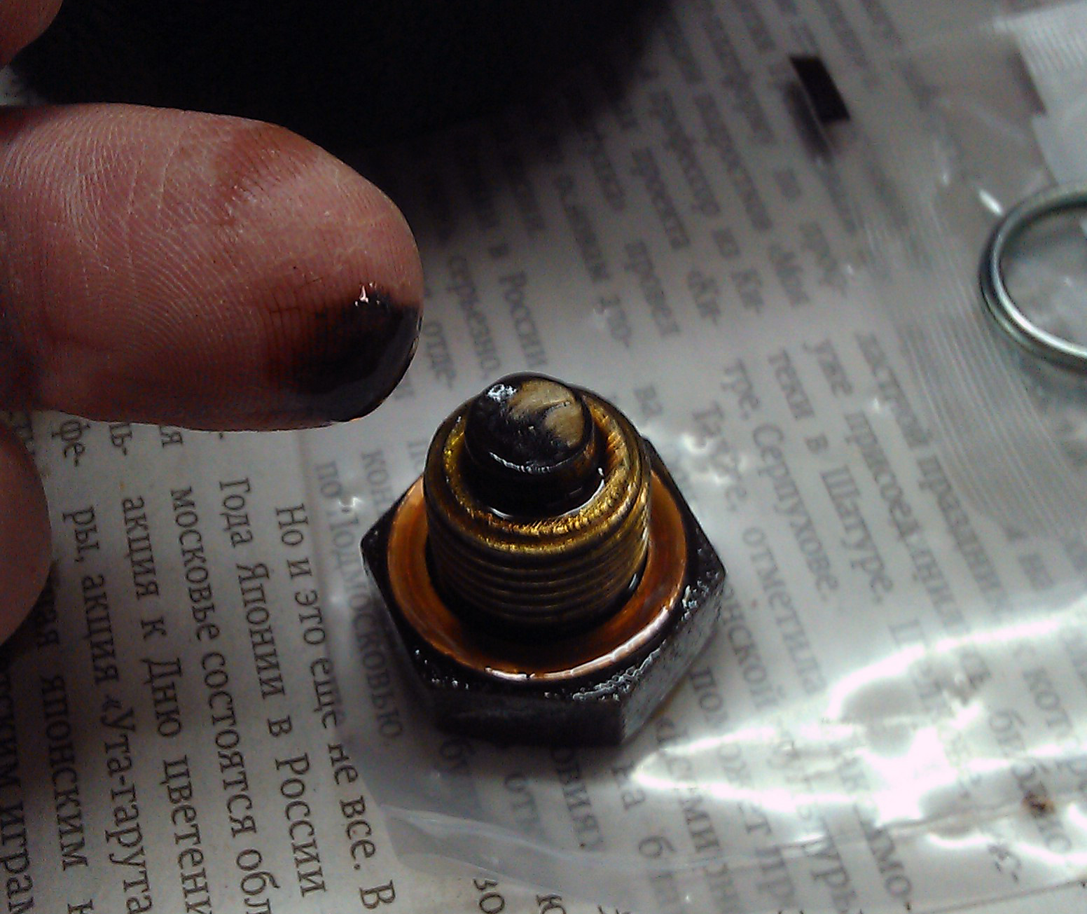

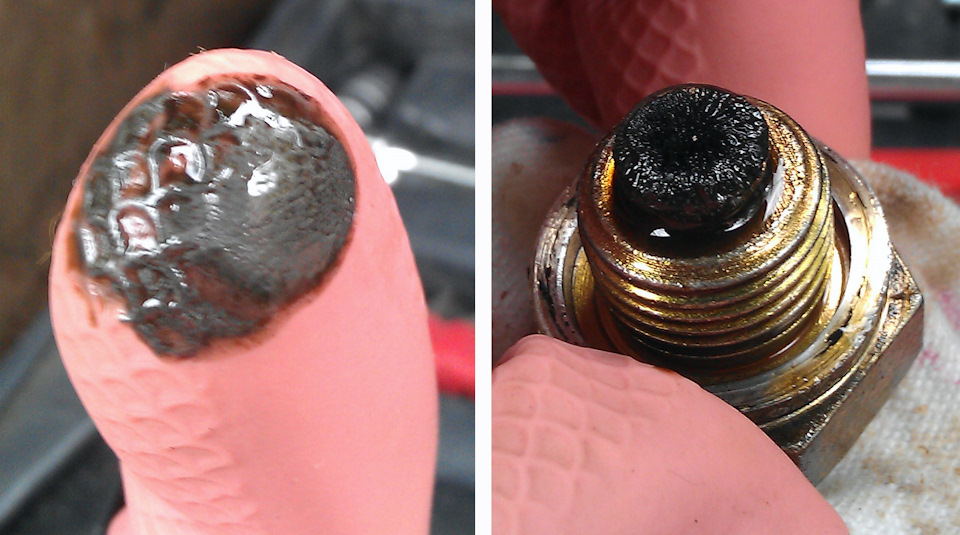

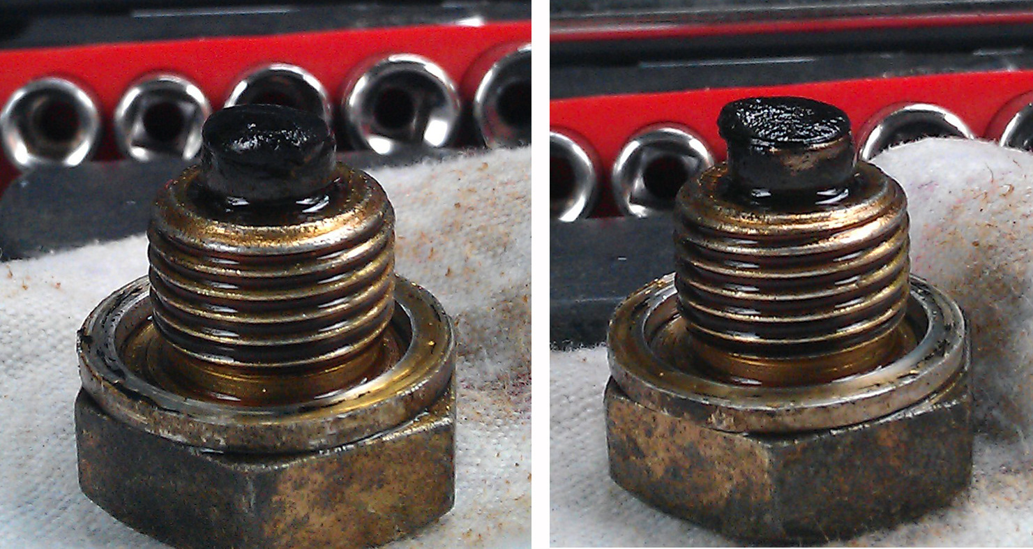

Что то было на магните при смене масла, расскажи, пожалуйста ?
Я поставил сразу после замены ШБ. На первом ТО (5 т.км) было так
papasl
Спасибо, большое, Дима. а то я написал про такую пыль, а меня один товарищ загнобил. Типа неоткуда в моторе ей взяться )))
С каждым ТО и этой пыли всё меньше. Вот пробка 4 тыщи назад. Уже не понять что на ней, больше как нагарчик от чутка перекатанного масла, подзатянул с заменой (масло пробежало примерно 11 тыщ)
Это нормальное явление. Износ идёт, нагар с примесью железа попадает, всё нормально.
papasl
Может у этого товарища вечный двигатель)

Весьма экзотический способ натяжки цепи, а вынуть шланг из расширительного бачка и убрать его в сторону наверно не входит в стоимость работ)))
:)) ну там видимо достаточно просто в сторонку отложить, лишь бы длина шланга позволяла
Он вынимается до конца, там нет никаких фиксаторов, всё просто как трубочка в крышке стакана в кафешках общепита. Просто если случайно прольётся, то пришлось бы менять масло.
Да, ещё один довод обязательности присутствия в рем.зоне. Если бы такое произошло, заставил бы менять масло за их счёт.
Может есть разница в кузовах sh sj?
Нет, я проверял.
А что за тех. бюлютень у дилеров есть? Может номер его или как он называется?
Этого не знаю. Называться должен как-то так: "Регулировка натяжителя ГРМ" или "Регулировка натяжения цепи ГРМ"
Все понял. Буду писать в столицу, а то наши олени официальные думаю ни чего не знают
Для начала можно у своих узнать, по идее представители всех ОД должны были проходить обучение. Иван мне говорил, что около года назад они из Волгограда несколько человек ездили в Москву на обучение по нескольким процедурам (тех.бюллетеням), включая и описанную здесь.

"Кстати насчёт фильтров, попадалась информация, что когда человек перешёл с традиционных фильтров 130 и 160 на 100-ый стукотарахтение на холодную прекратилось." — спорное действо, ИМХО, вреда будет больше чем пользы, как ампутация головы при головной боли. Процедура с натяжителем интереснее представляется, при условии что не рукожоп выполнять станет…
В закладки!
Тут видимо из-за меньшего объёма 100-го фильтра он быстрее наполняется маслом. Кстати большинство JDM-Фориков приходят с Япии именно с 100-м фильтром. У них конечно условия эксплуатации лучше наших, но всё ж интересный момент.
Но я по прежнему остаюсь на более объемных версиях, аналогах 130-го, тем более, что сейчас на таком всё норм.
Да, я знаю, и из СШП тоже попадаются с сотыми фильтрами. Тоже юзаю 130-ый.
Я тоже это подтверждаю, вернулся на 100е фильтра, уже три замены масла, все хорошо. Единственный момент, ближе к сроку замены, может периодически пытаться брякать, через раз на третий.
Интересно, это как раз можно считать сигналом к наступлению срока замены.
