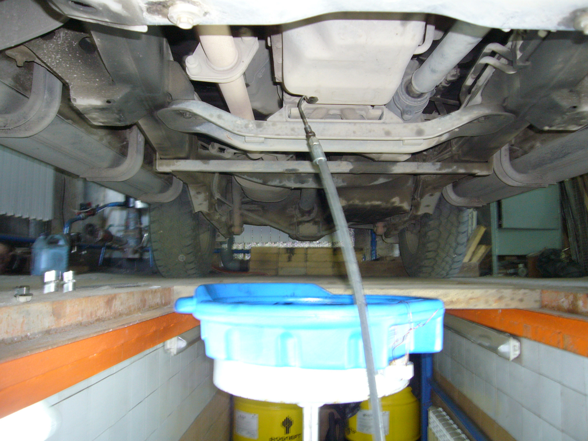

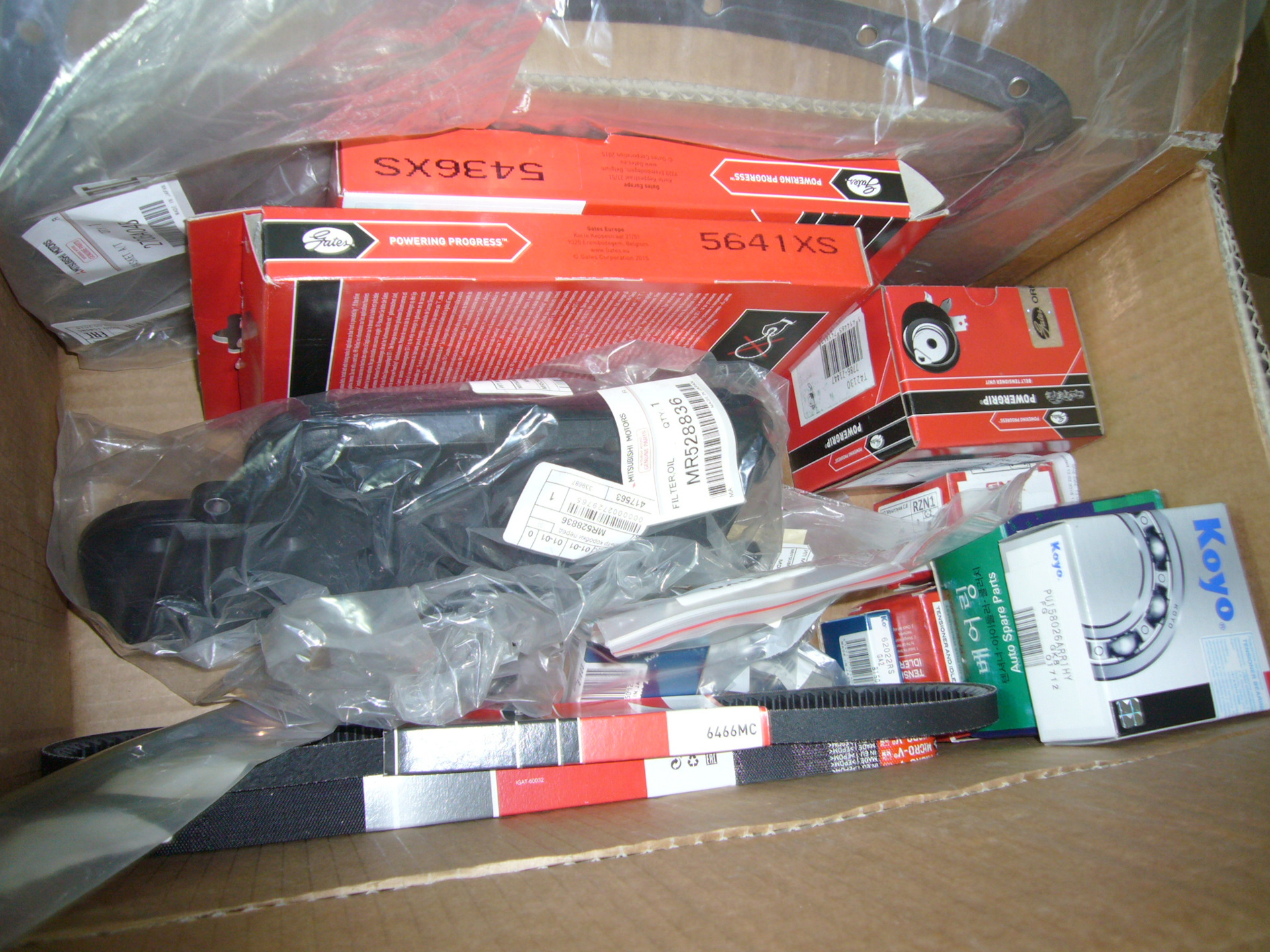

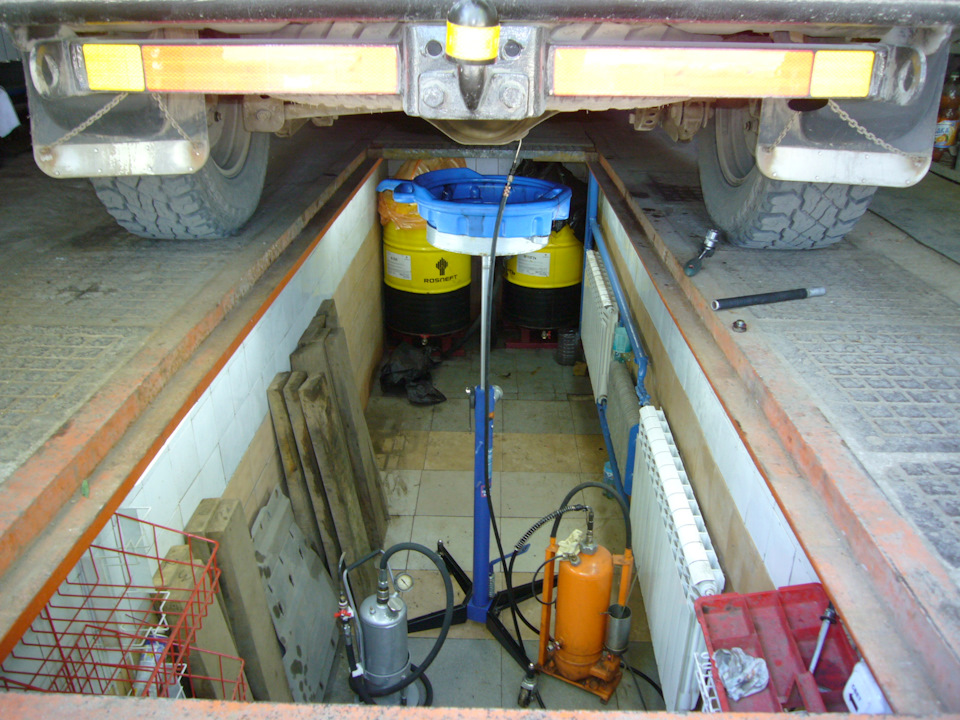

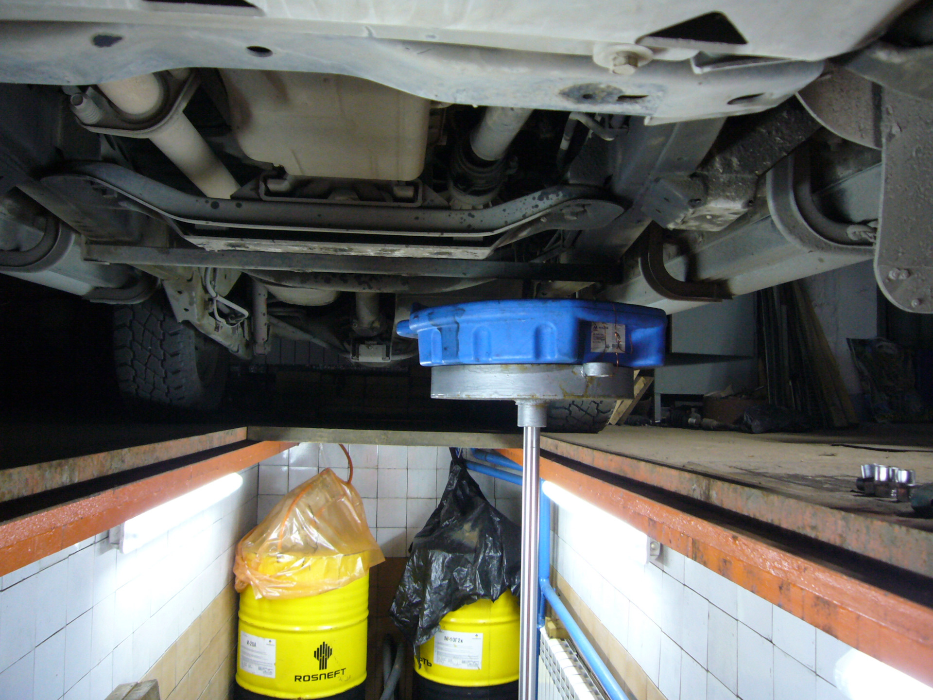

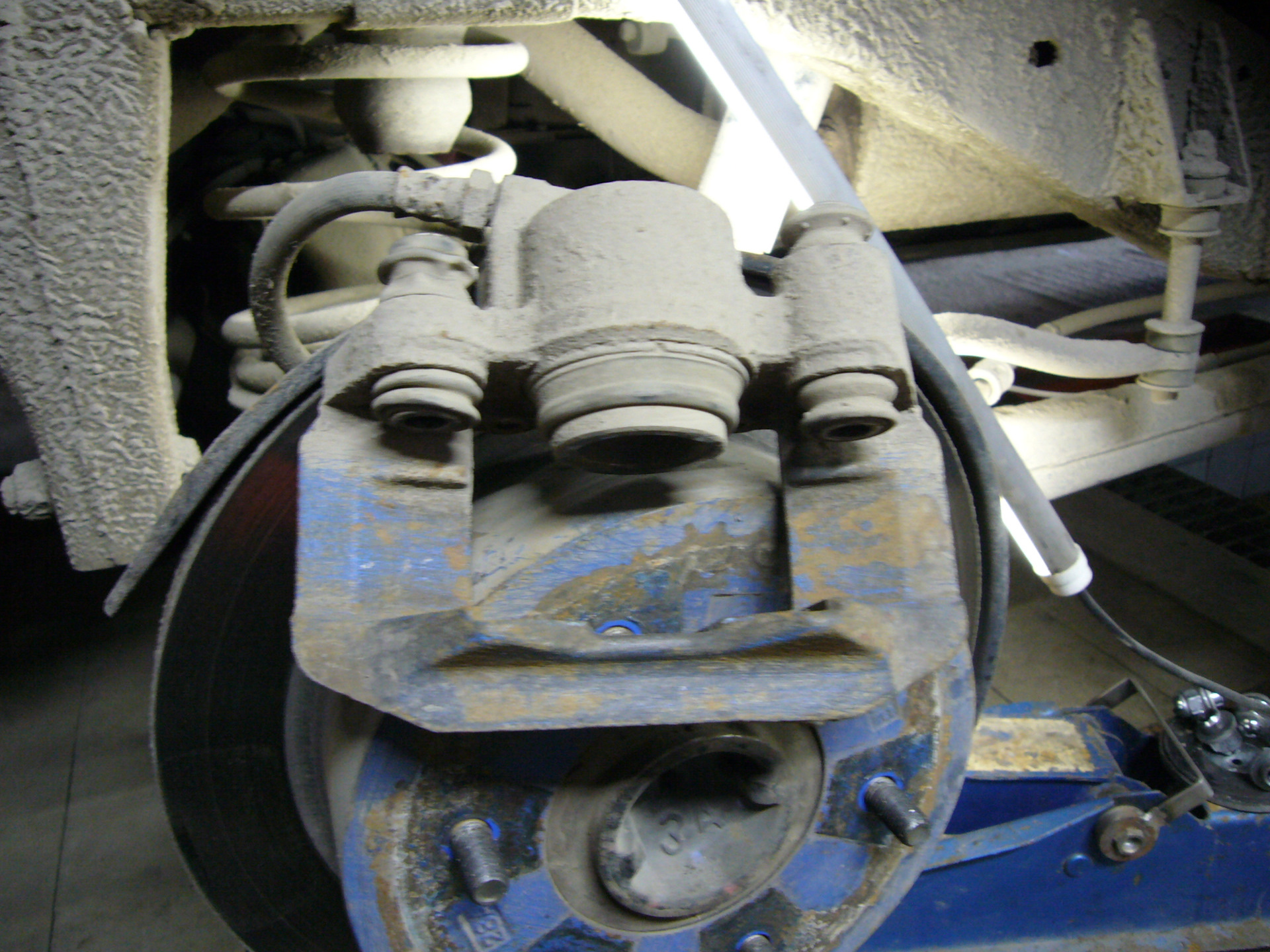

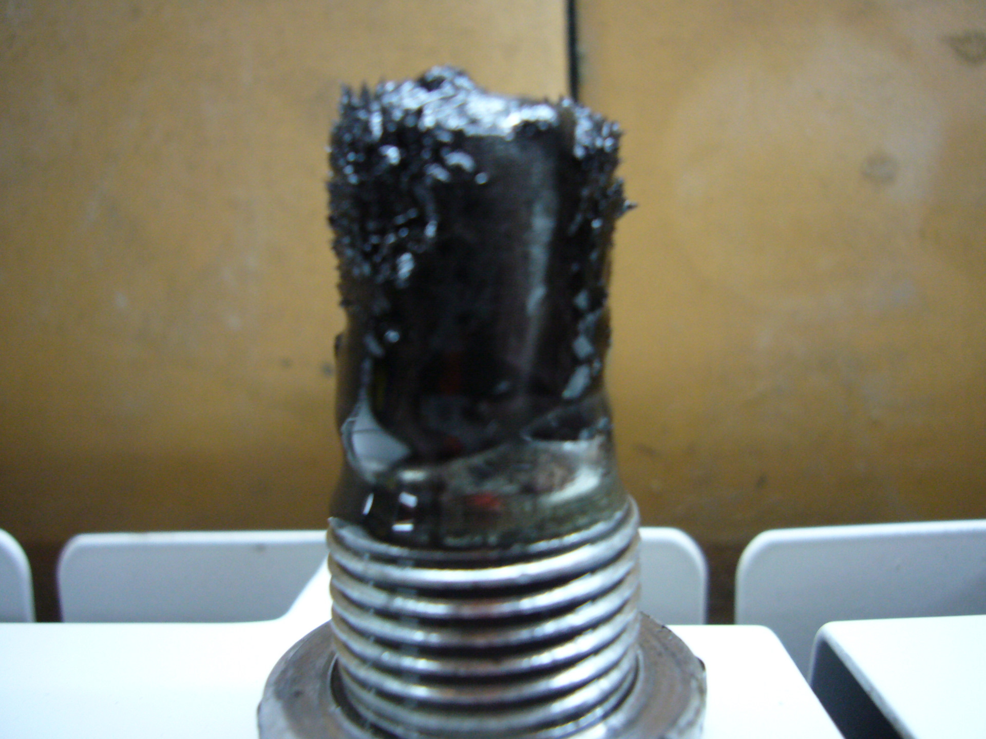

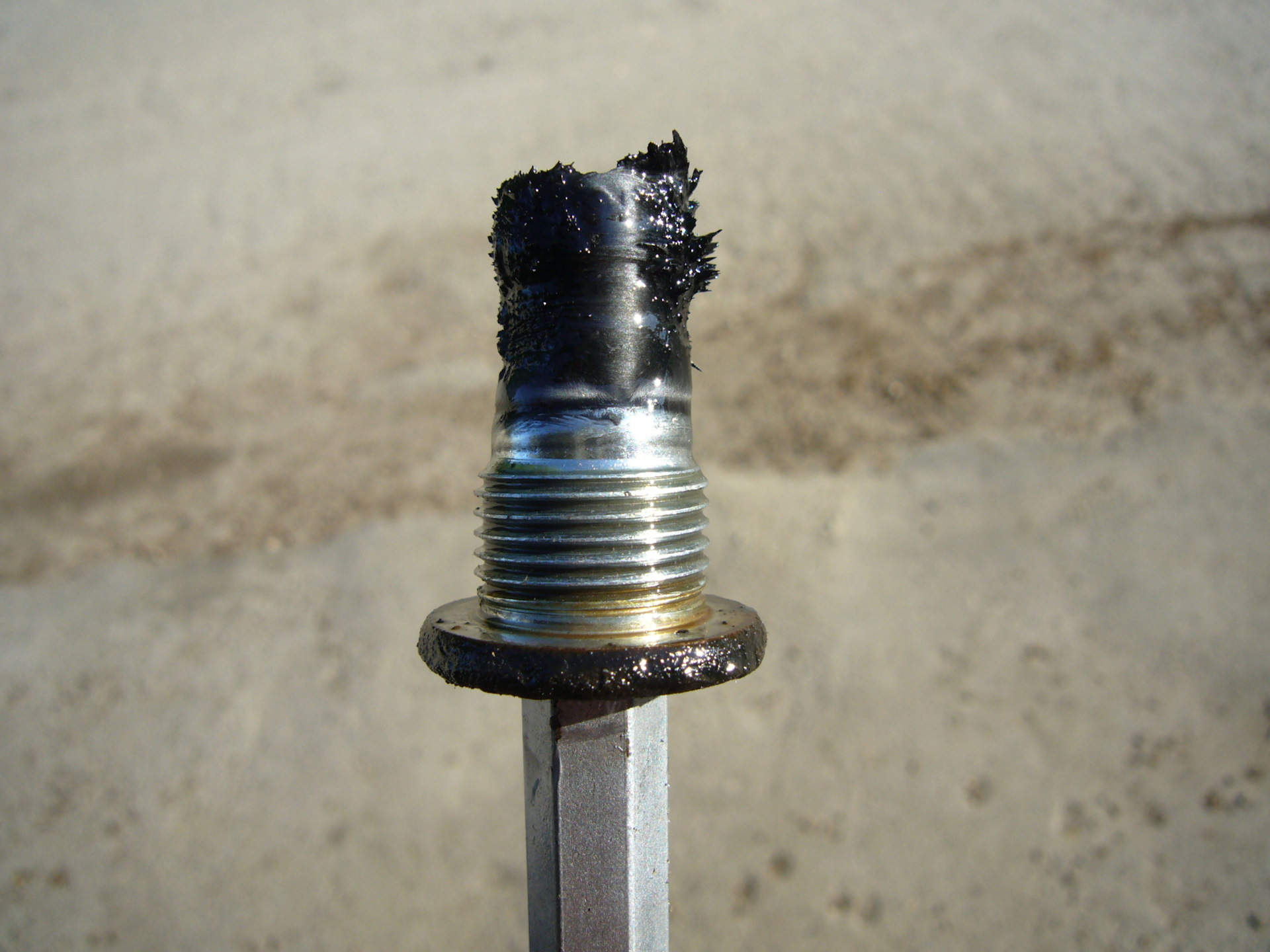

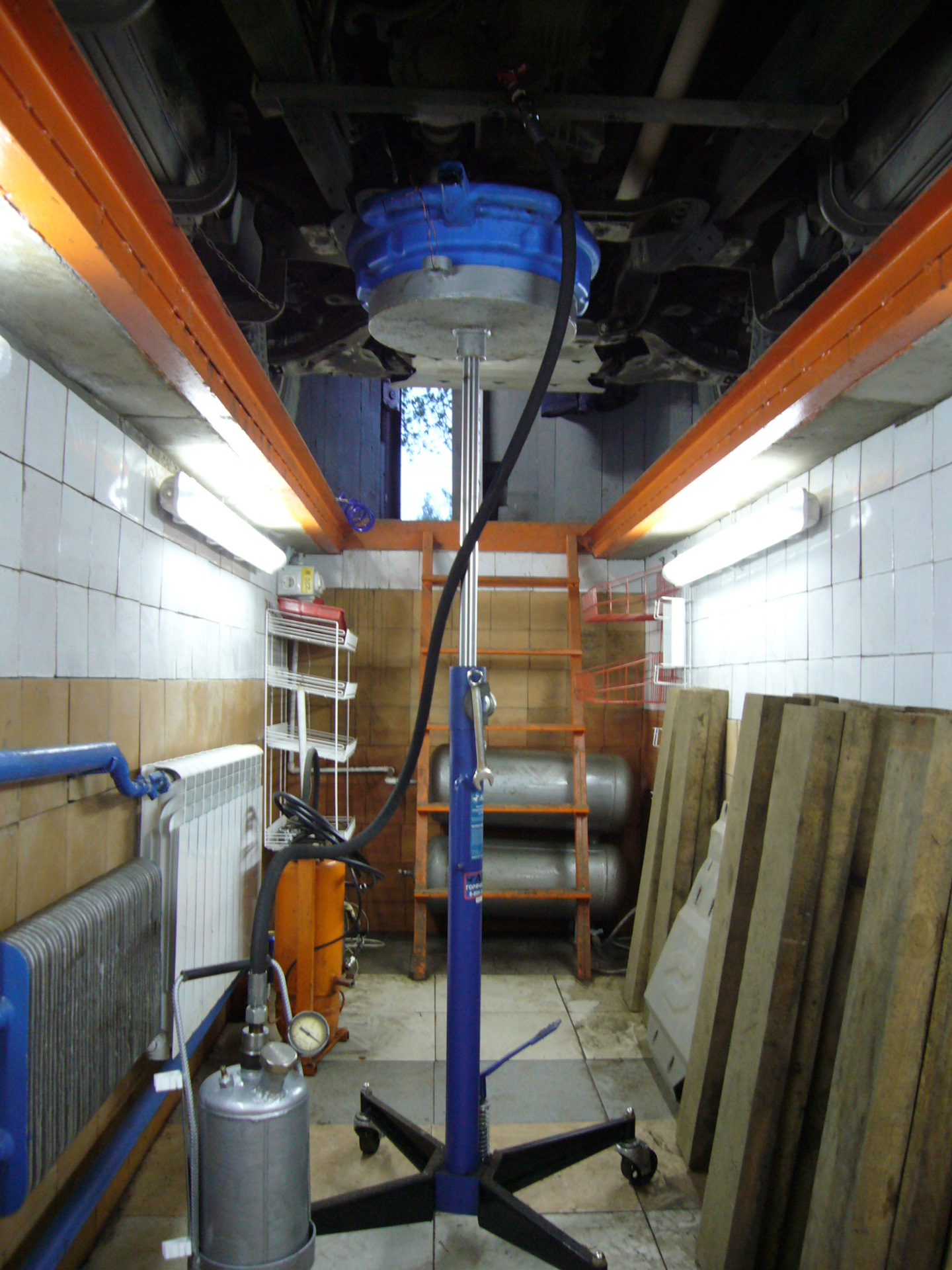

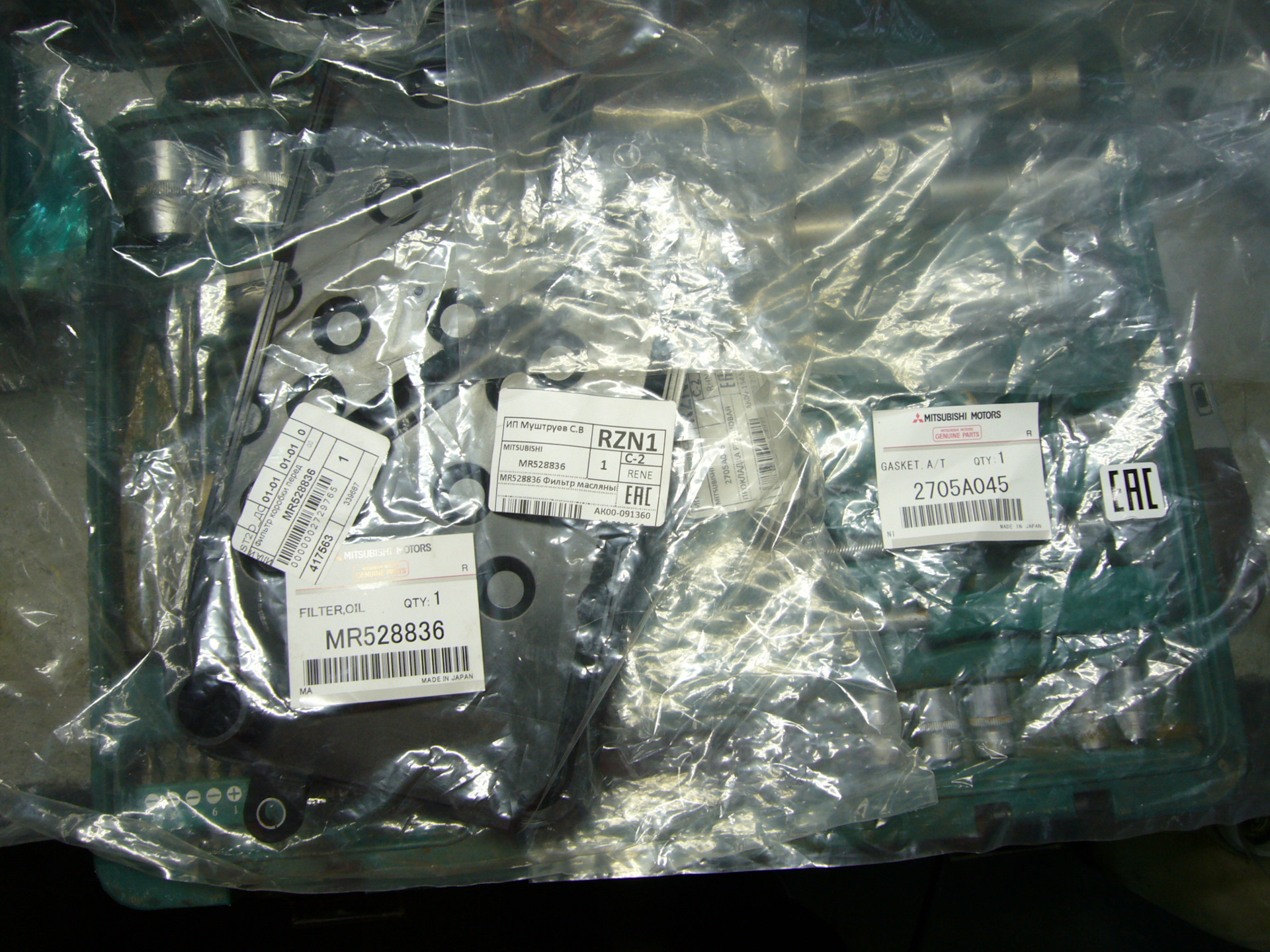

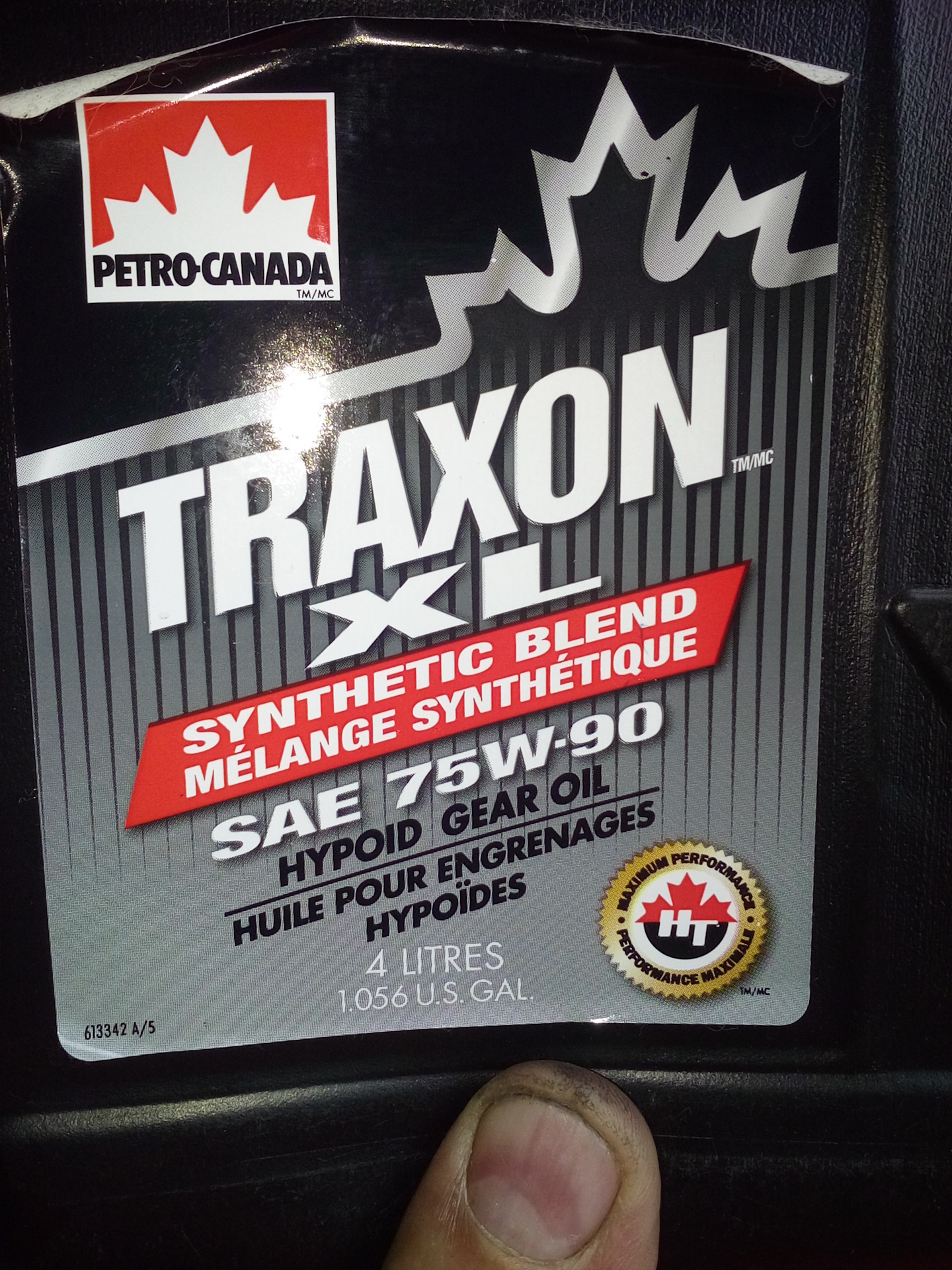

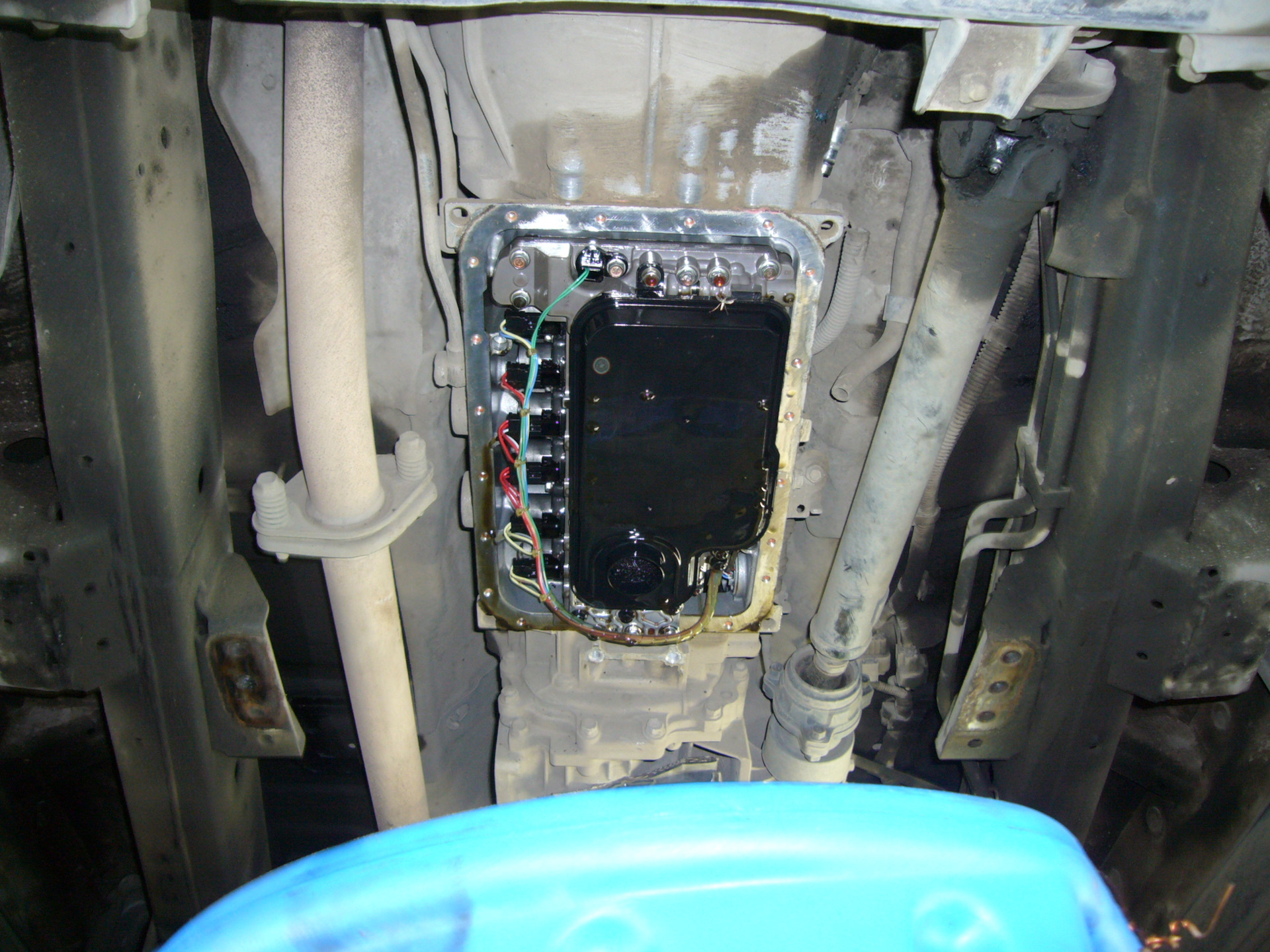

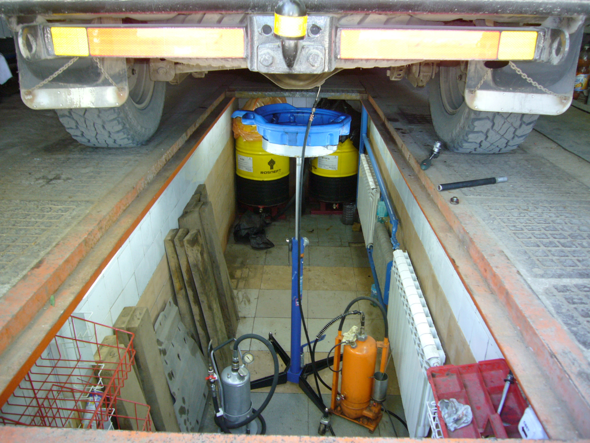

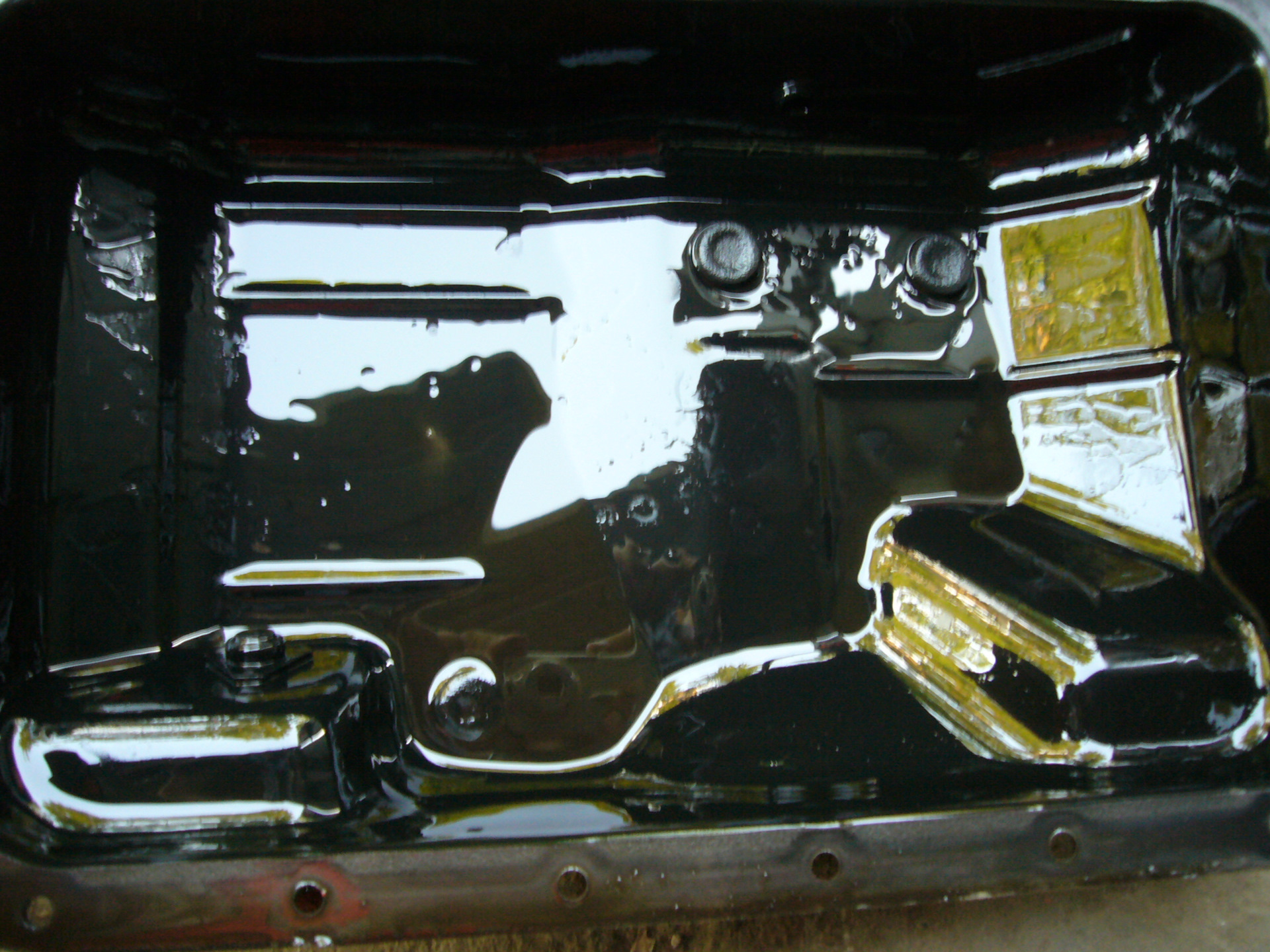

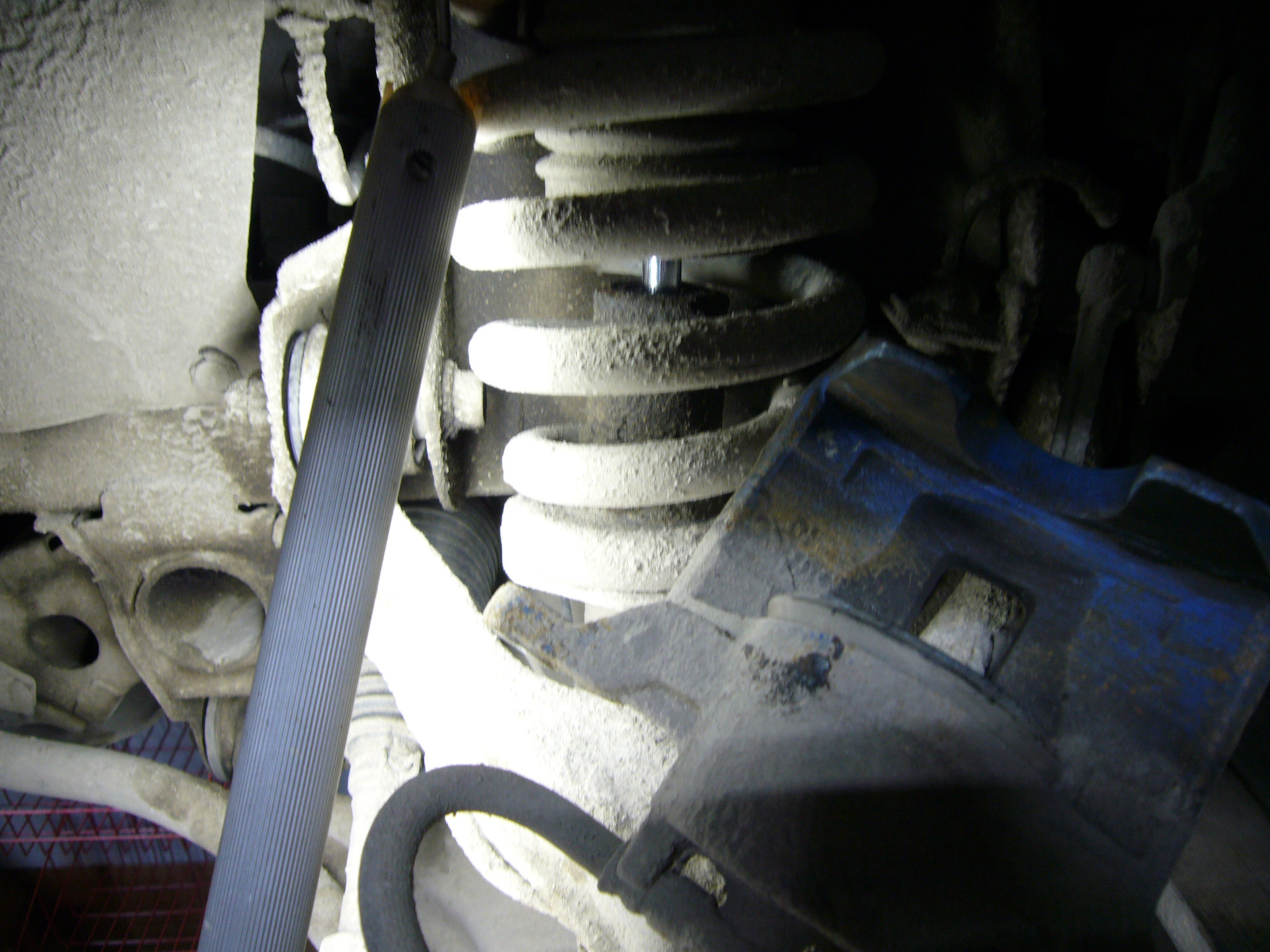

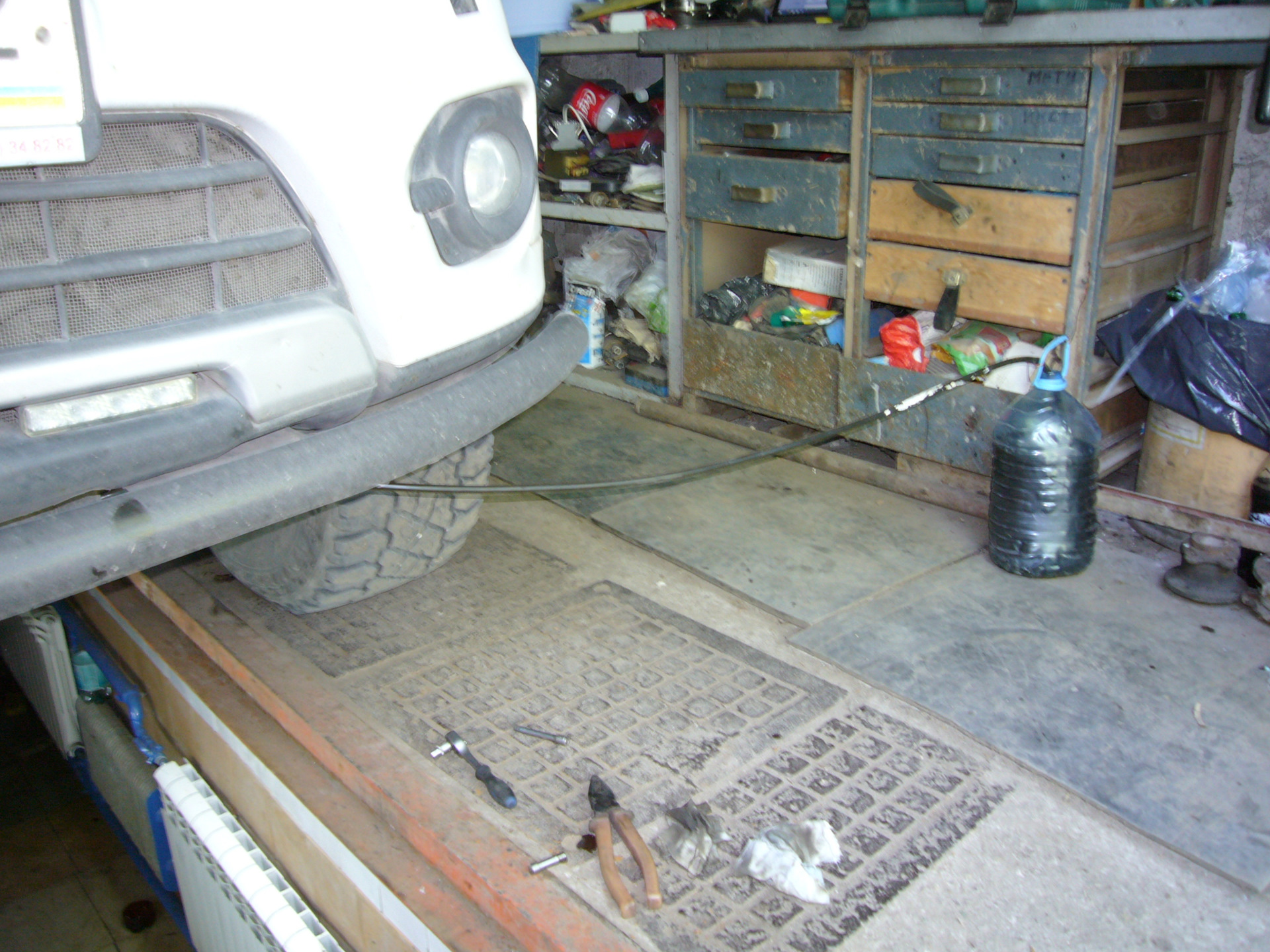

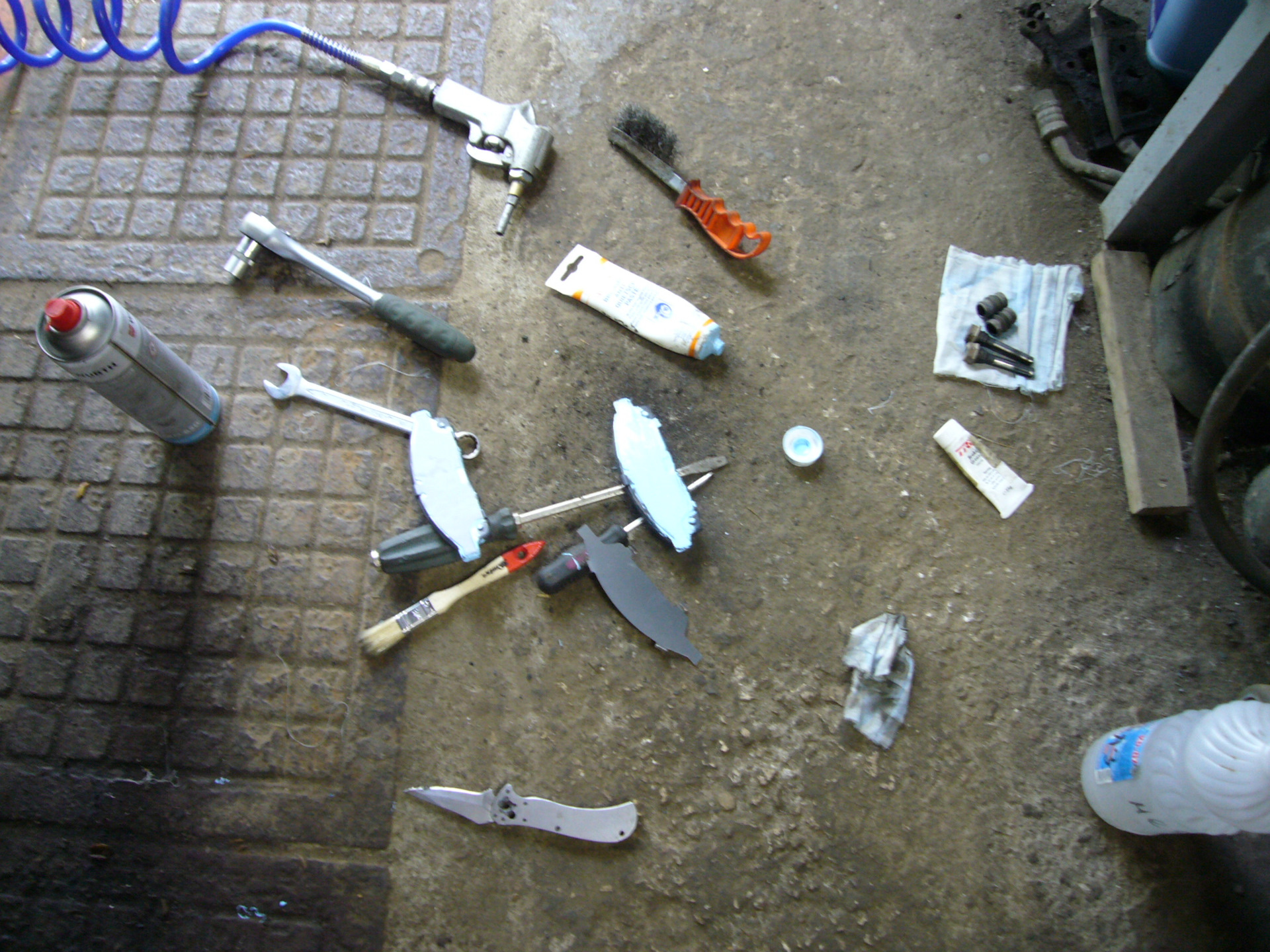

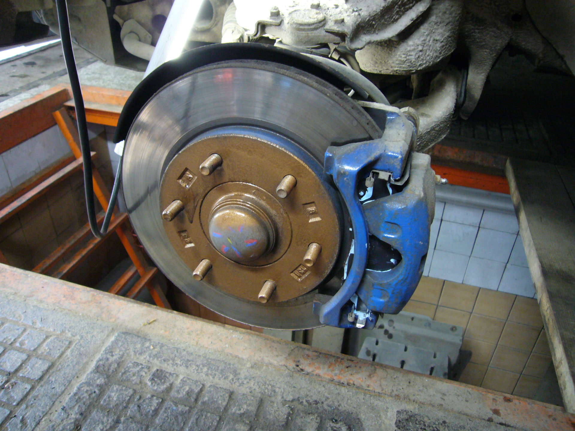

Вот и почти пролетели 4 года владения Трактором и 75 000 километров. Что то как то собралось всё в кучу. Замена жижи в мостах и раздатке, последний раз менял на 20 000.Залил Петроканаду.Специально сделал для этого маслонагнетатель.Очень полезная штука. Маслоотсос был изготовлен ещё пару лет назад. Поэтому со шприцами вокруг моста не бегаю. Замена масла в автомате (не менял ни разу) Вроде на щупе не особо чёрное было, но когда сливал то ужаснулся. Машина большей частью видит пригород и трассу. По городу в основном с утра, вечером пробки объезжаю. Ну гашетку правда давлю частенько. Масло брал оригинал от Митсу. Не стал заморачиваться с аналогами. Как менять описано много раз, смысла повторяться нету.У меня ушло 13 литров.Обслужил тормоза. Обновил смазку под пыльниками и противоскрипную смазку. Нерж чувствует себя отлично, поэтому достаточно обслуживать раз в год. Нужно менять ГРМ. РБ срезал ещё на 60 000. Так и катаюсь без него. Приготовил все деталюшки. Ролики брал отдельно, ибо нефиг переплачивать за рычаги. Даже прикупил оригинальный шкив на всякий случай. Заодно сделал по нему съёмник и держатель. Что бы не танцевать при откручивании. Осталось только собраться и всё раздербанить. Но буду ждать отпуска. а то субботы рабочие. Заодно помою все радиаторы и сменю антифриз.

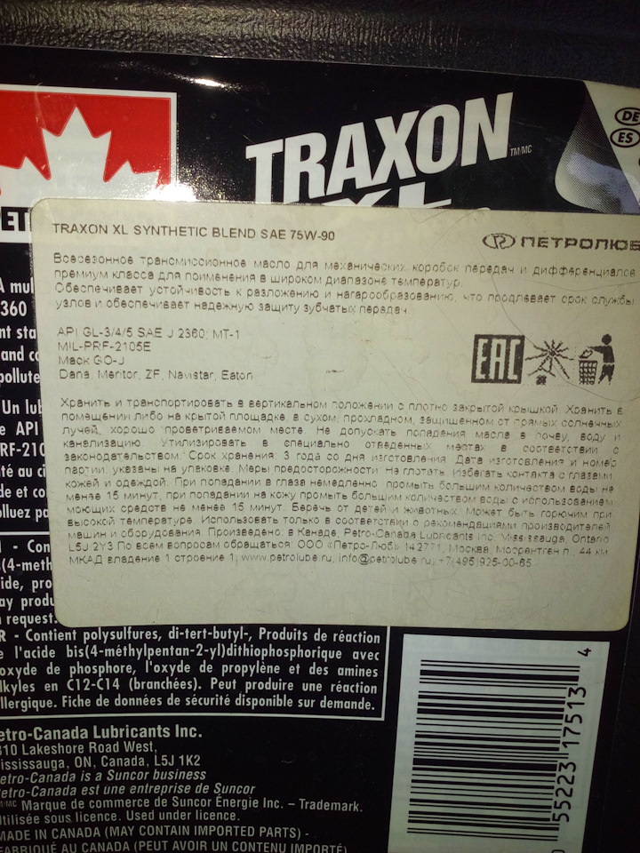

А как оно классифицируется GL-4 или GL-5 ?
Смущает его универсальность, что оно GL3,4,5
Какое масло заливали в мосты и РК?
Петроканада Трансол 75w90
Я думаю для РК оно самое то, а для мостов не будет слабовато?
хз сказали подойдёт. В специализированном по маслам магазине брал.
Понятно, да тоже планируют всю жижу менять в АКПП буду тоже Канаду брать буду 20л ведерко
klepa26
А его и в мосты и в РК?
ага.
Поддон на новую прокладку поставил?
Конечно!
Какая шикарная квартира у Трактора!)
Сам ему завидую! ))
Привет! Ты делал полную или частичную замену масла в автомате?
Полную.
Как сделать полную замену в условиях гаража? Никогда не было автомата. Купил 20л ведро петроканады и туплю(((
Ведра тебе 5 раз пролить коробку хватит. www.drive2.ru/l/71865/ вот тут всё расписано.
Спасибо!
Йёожыки ужасть ващьще
Нормальные ежики. Ты ещё ужасных не видел.
Ужасные когда вместо иголок кусочки зубов :)) и ладно если блокировки
Хорор мля
samodelkin689
у я тока 1 рас были, патом ваще щитай небыла, ток на тряпащьке на втарой рас деца. Ликвавское масло GL5
Гараж 5+
Уютный гаражик :)
Узенький, диван поставить некуда! ))
