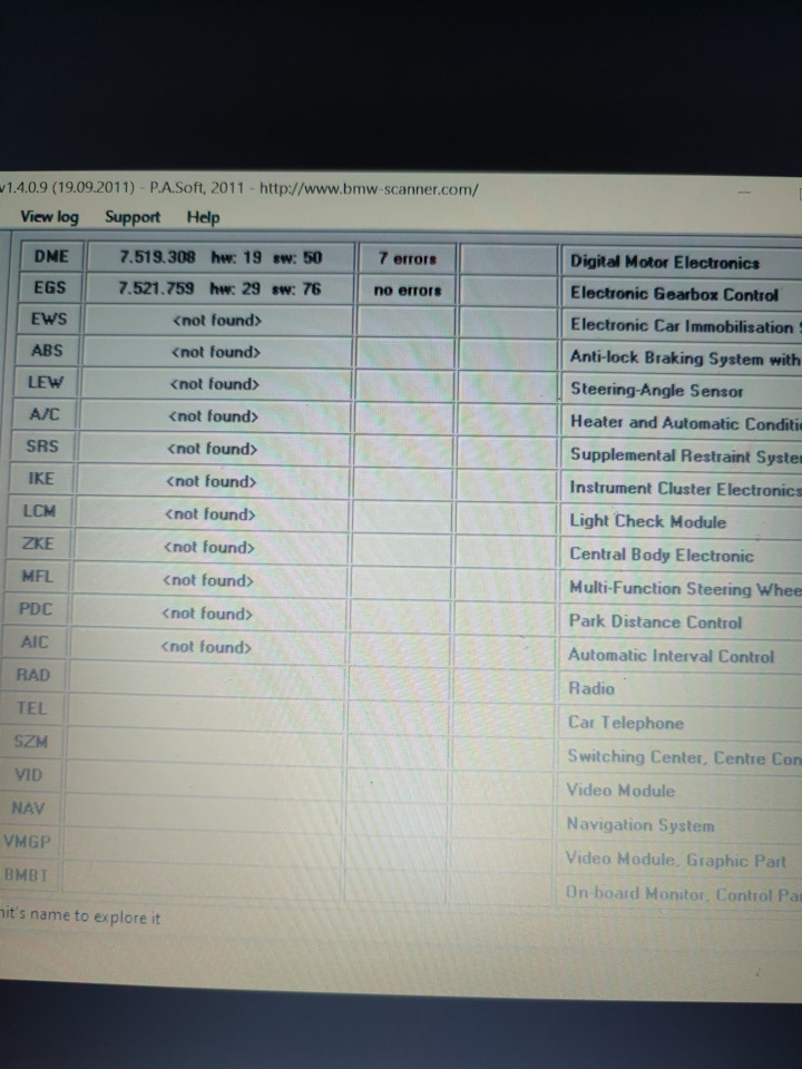

Программа на английском языке, но все доступно и понятно в принципе. Сразу отмечу, что в данной записи я приведу пример работы адаптера с кузовом е39, естественно блоки и функции других кузовов могут немного отличаться, но в основном, все аналогично.
В главном окне мы видим, строки и столбцы с доступными нам блоками, наименование блока, номер детали блока и его данные, наличие и количество неисправностей, а так же расшифровку наименования ЭБУ.
Нажав кнопку "Car Ident" мы получим информацию по авто, наличие опций BMW, пробег, номер кузова, серию и тд.
Нажав кнопку "Settings" мы увидим различные настройки программы.
Нажав кнопку "Scan!" адаптер считает информацию о неисправностях электронных блоков BMW. Как на скриншоте выше, отобразит нам доступные ЭБУ BMW, и количество ошибок в них. Мы можем быстро отобразить неисправности, не открывая сам ЭБУ при этом, для этого просто нажимаем на красную цифру "1 error" в строке error:
Как видим, адаптер позволяет переводить записи о неисправностях на русский язык, правда не во всех блоках.
Нажав кнопки "Page 1/Page 2/Page 3" мы тем самым переключаем страницы отображения электронных блоков BMW, темным цветом нам непосредственно указаны доступные ЭБУ в авто.
Нажав кнопку "Clear DTC" мы соответственно очистим память неисправностей ЭБУ, а список активных неисправностей и их количество мы увидим в следующем столбце ЭБУ.
Как видим, неисправность в блоке ZKE (он же GM) осталась активна, но это вполне нормально, так как я в своем авто кодированием ЭБУ включил опцию — оптического подтверждения открытия/закрытия авто, а на сколько многим известно, для ее активации, нужно так же активировать строку "DWA", т.е. родной сигналки авто, которой у меня нет по заводу, отсюда и запись о неисправностив ЭБУ, все логично, пришлось чем то жертвовать, тем более данная неисправность никаким образом не влияет на работу авто, ЦЗ, и никак не отображается на приборной панели и не мозолит глаза, а вот опция очень полезная. Список полезных и доступных опций по кодированию ЭБу, я описывал здесь.

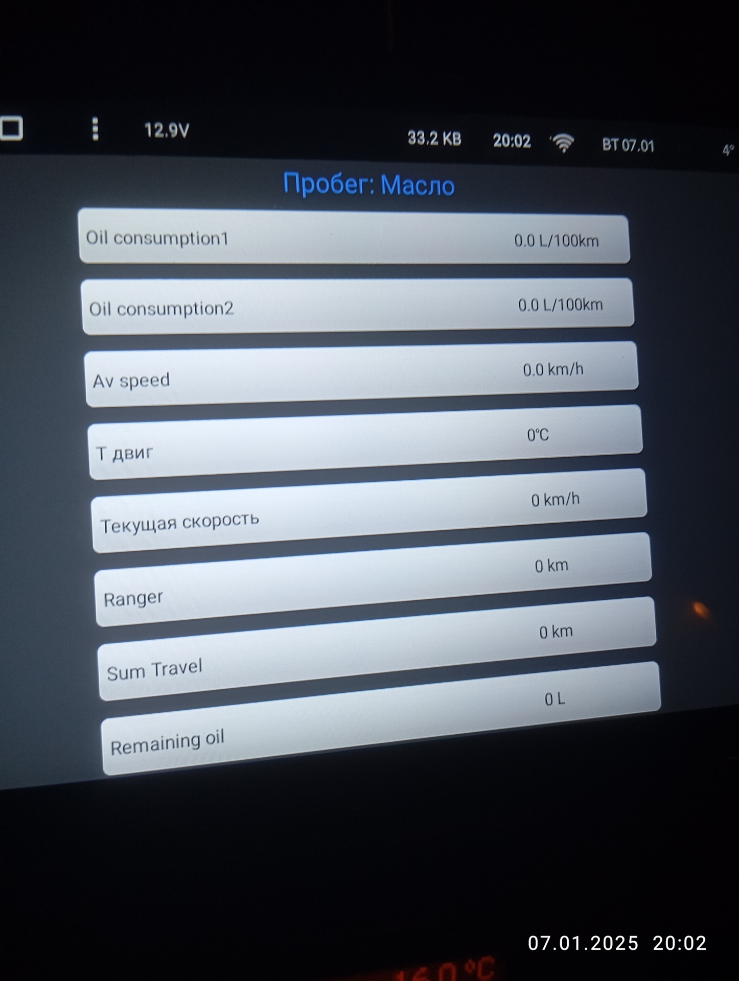

Я тут мучался с ИНПоЙ, то ли версия не та, то ли я криворукий. Нужно наверное тоже бобра приобрести, а то ошибки то есть, то нет. Рейнгольд немного освоил (тормоза прокачивал), но там слишком немецкий интерфейс для меня.
Не подскажите, у вас случайно по can-bus нет информации? А то купил андроид t'eyes cc3l, электрик вроде всё поставил, кнопки на руле даже реагируют, а расход, скорость и т.д. не показывает ((( уже и обновил всё, но ноль реакции… Они (БК) вообще работают с этим can или нет? Может есть какая-нибудь особенность? Машина e53 USA.
Здравствуйте
Конкретно по вашей программе для андроид сказать ничего не могу — не имею практики
Но в других программах например ibus app для андроид все работает, и бк и управление и кодирование

Добрый вечер, при нажатии кнопки car ident вылетают 2 ошибки, connection error with IKE, И EWS. После этого он читает всего 2 первых блока. Как быть, что делать?
Смотреть почему остальные блоки не выходят на диагностику.
Решил проблему, замкнув 7 и 8 контакты
