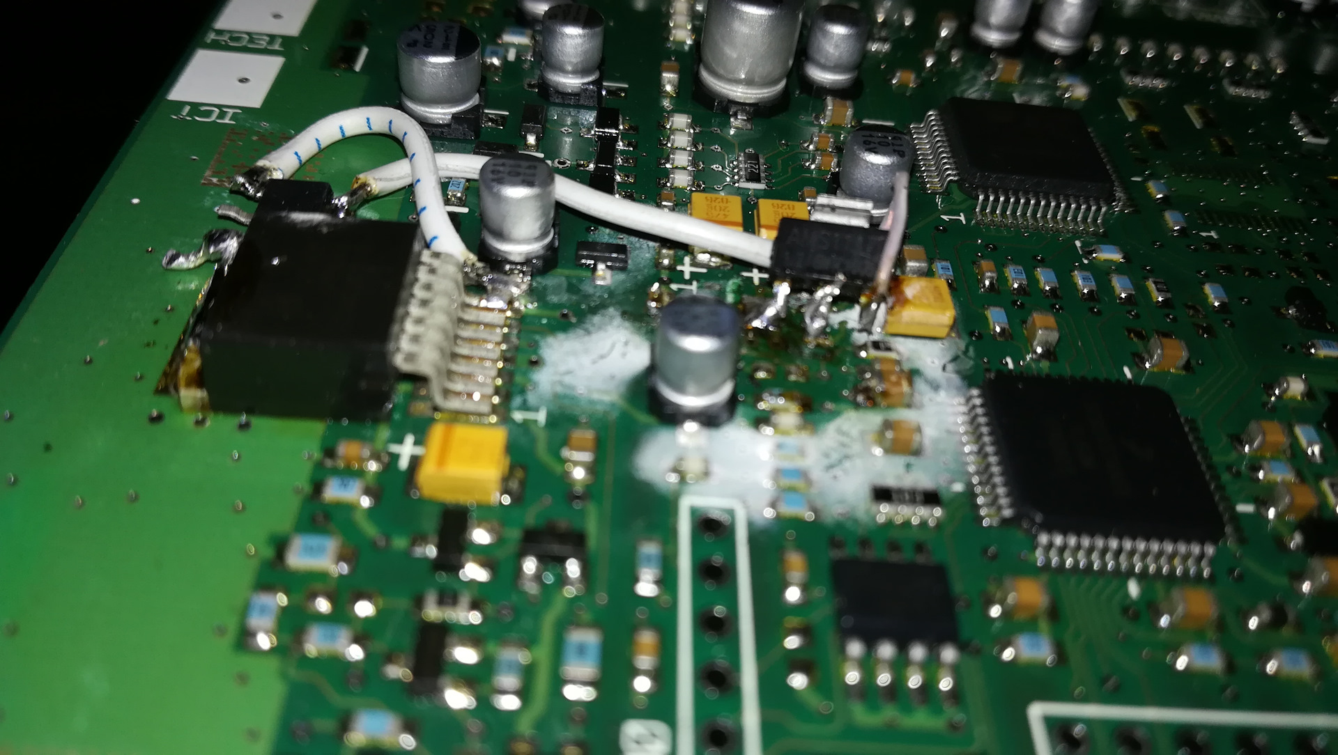

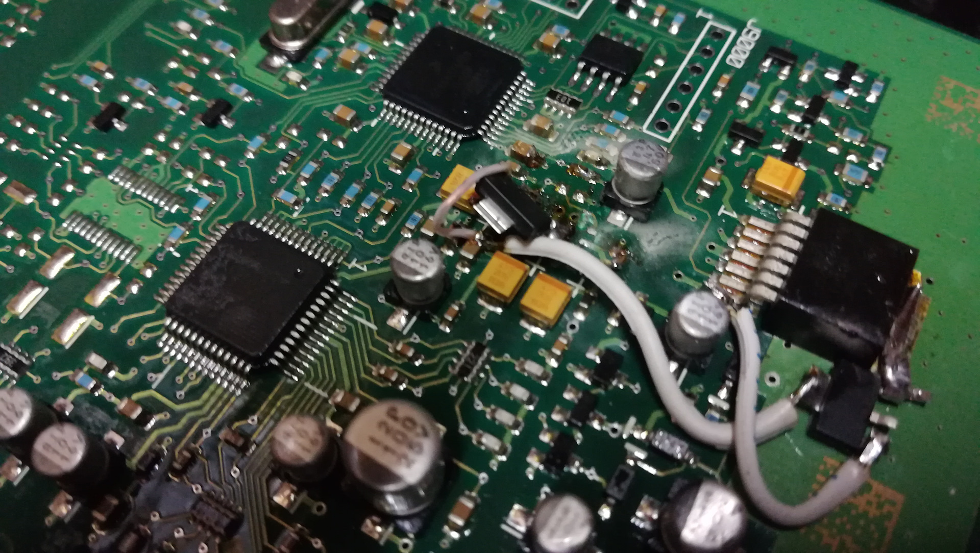

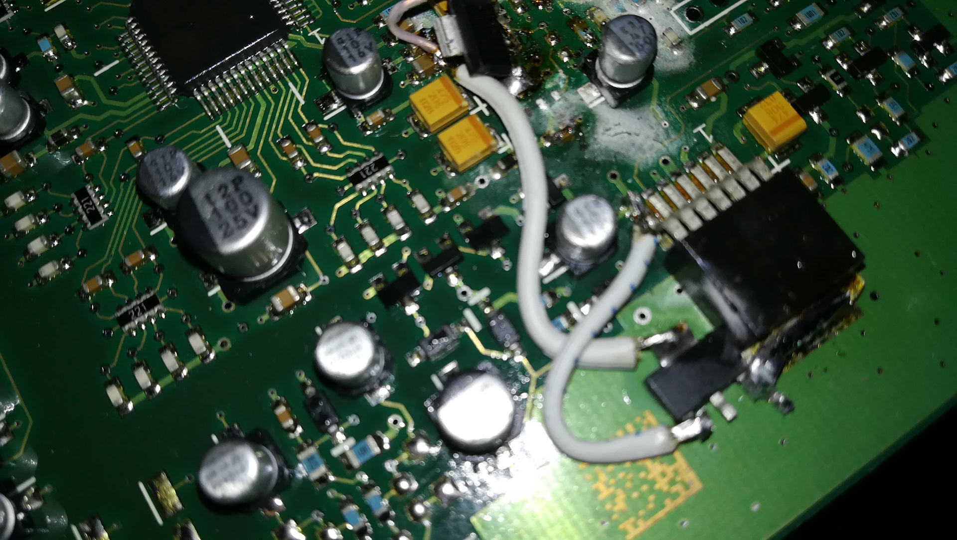

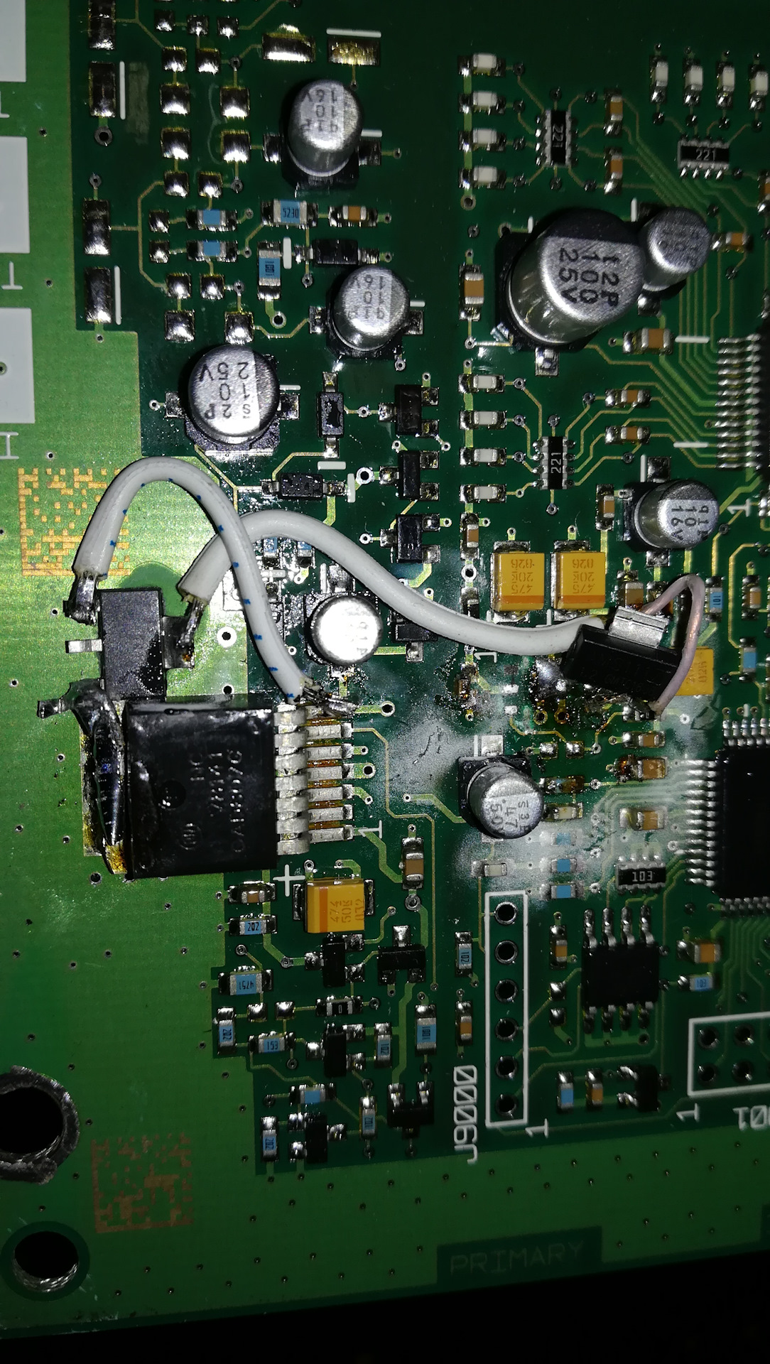

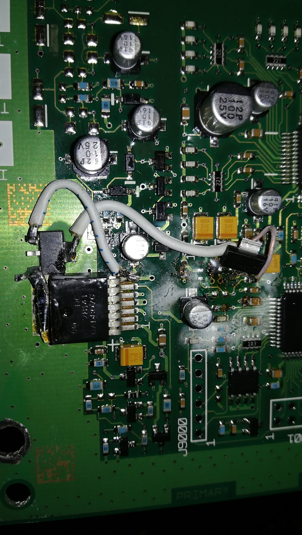

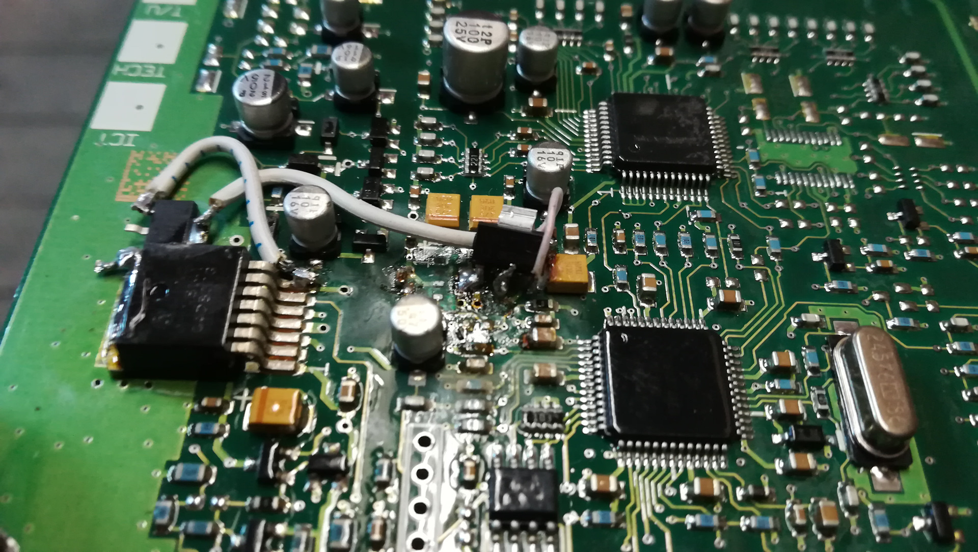

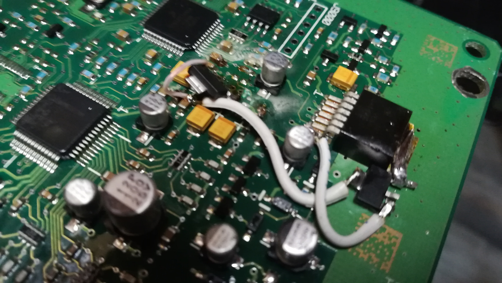

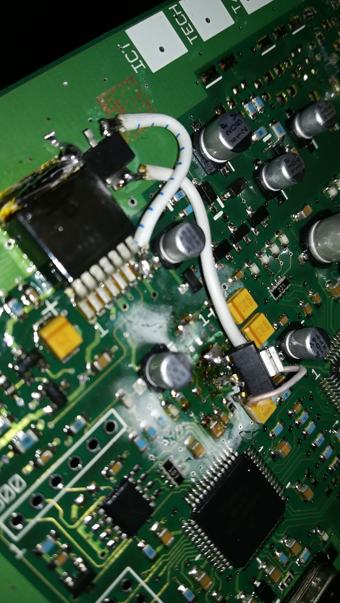

Для тех кто еще это не сделал! Фото, куда что припаять.Может кому то поможет сделать самому, я отдавал человеку, он заменил стабилизатор ST2L05-3300PT на два отдельных — ld1117s-12tr и KF33BDT-TR. Ну я думаю вы поняли о чем я.

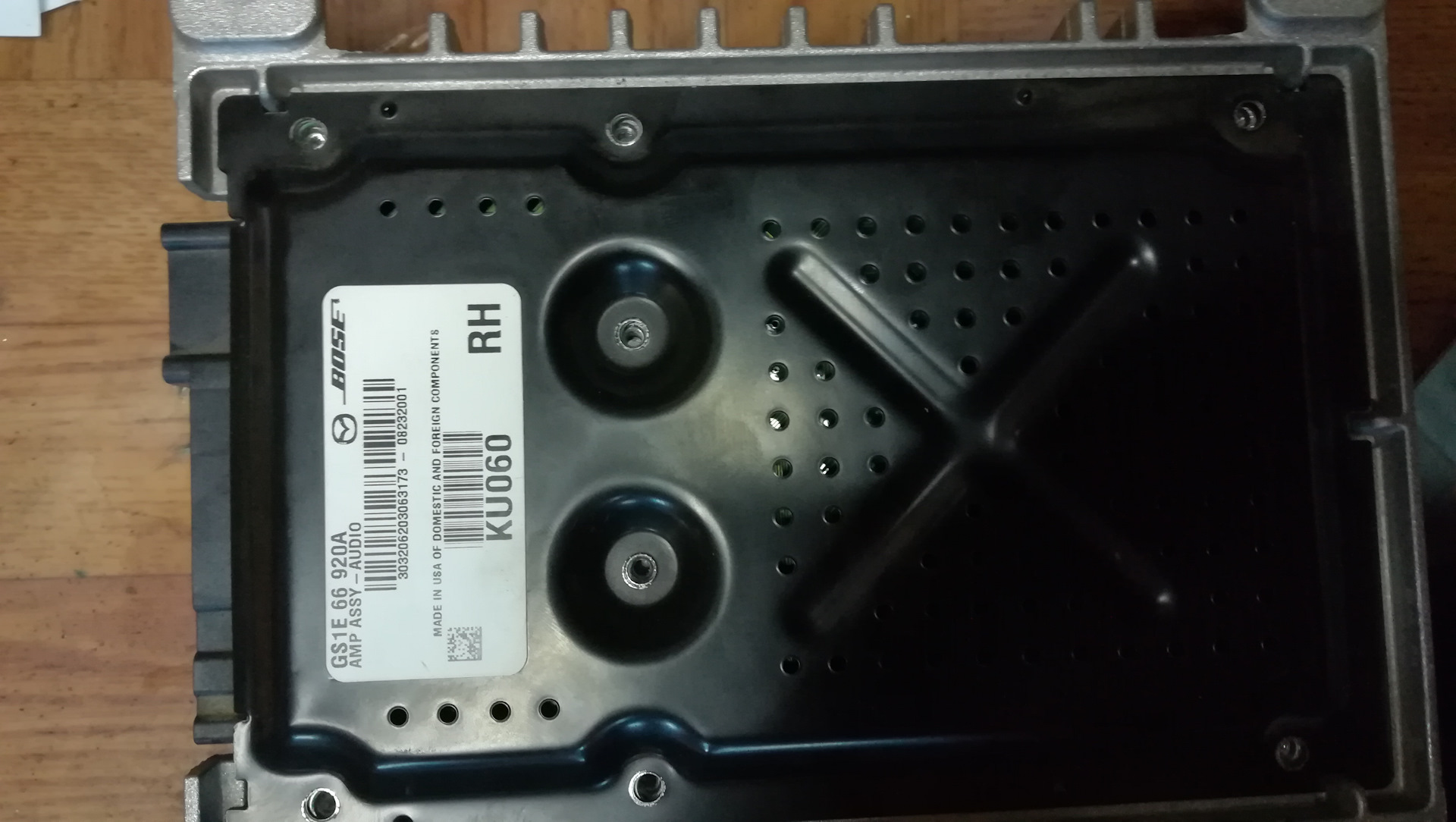

Запчасти на фото: GS1E66920A

Можно на родные стабы поставить радиаторы и проблемы не будет. Если конечно они не вышли из строя.
Ну вообще там один стабилизатор. Поэтому он и перепаивается на 2.
Я нифига не понял. Скажите хотя бы для чего это делать?)

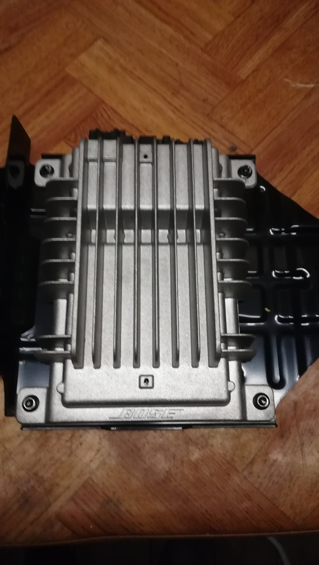

Болячка усилителей Босе
