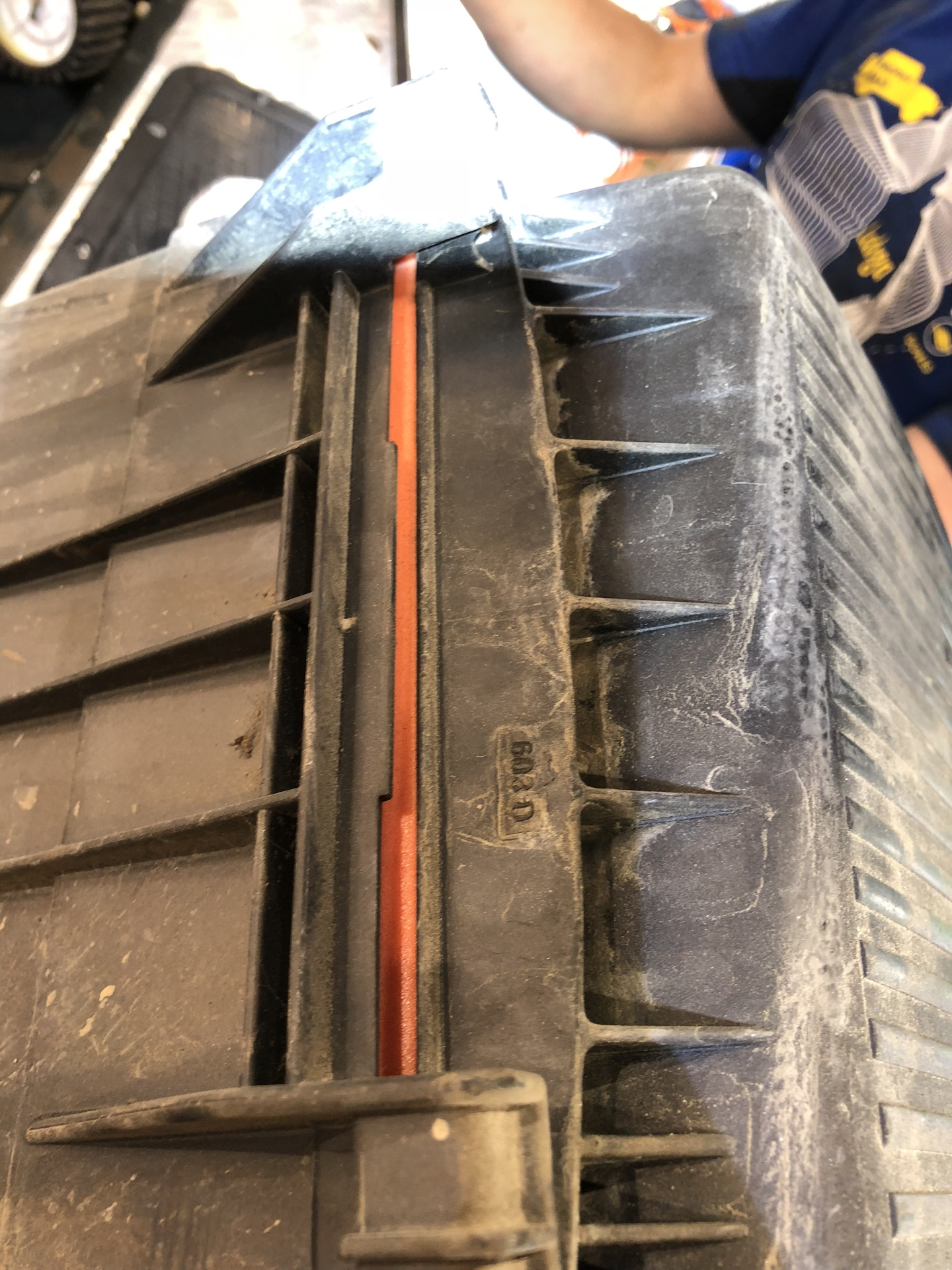

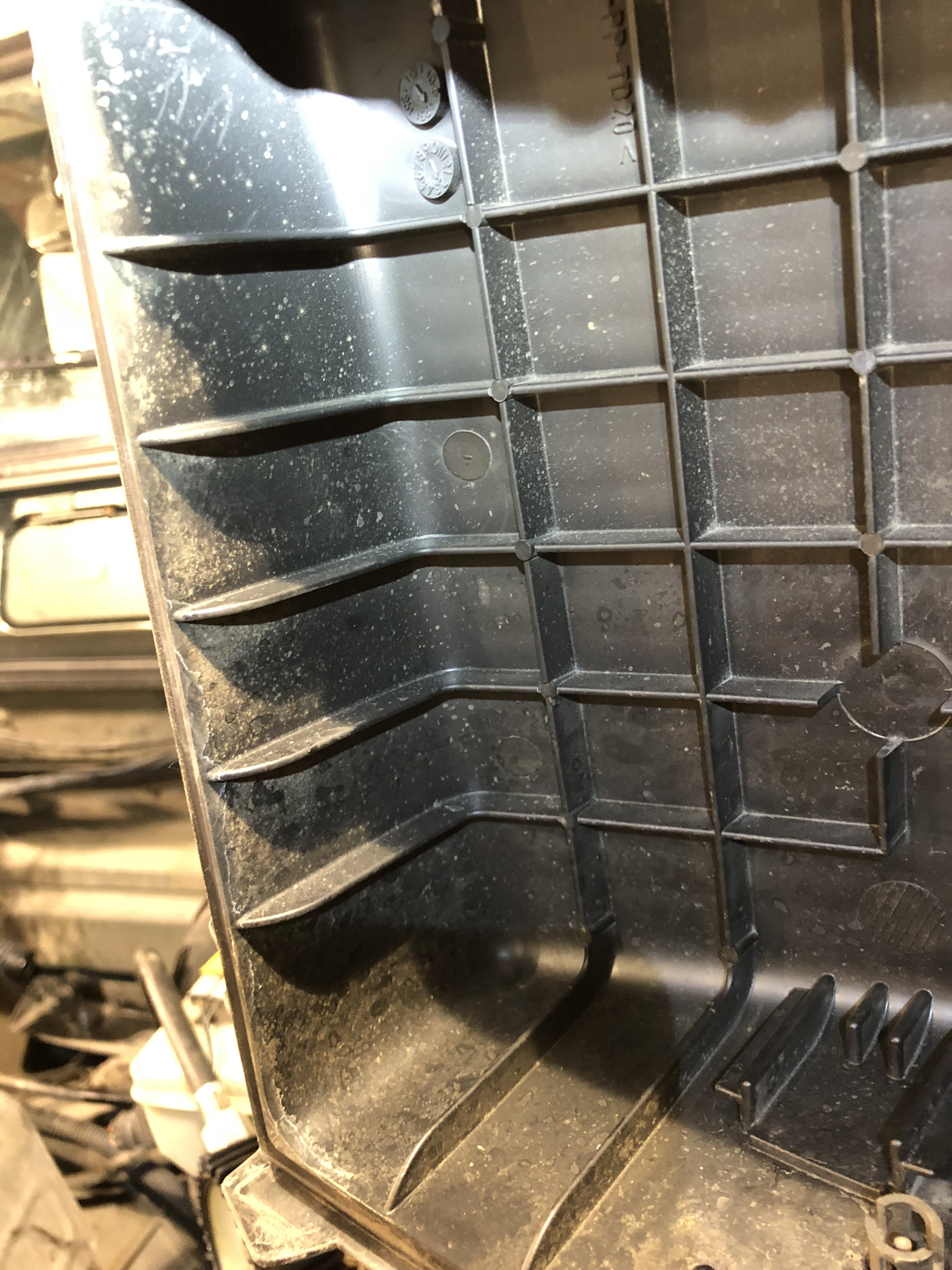

Опасная проблема корпуса воздушного фильтра.

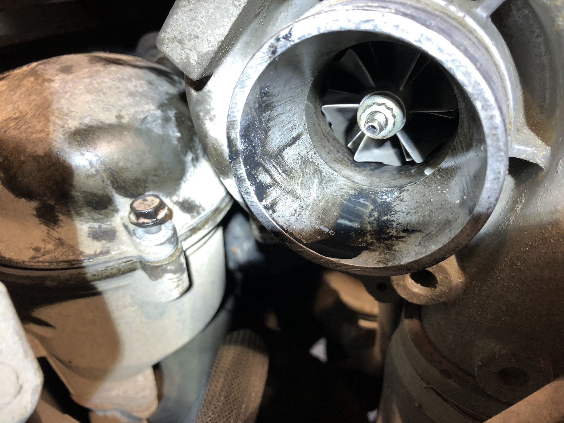

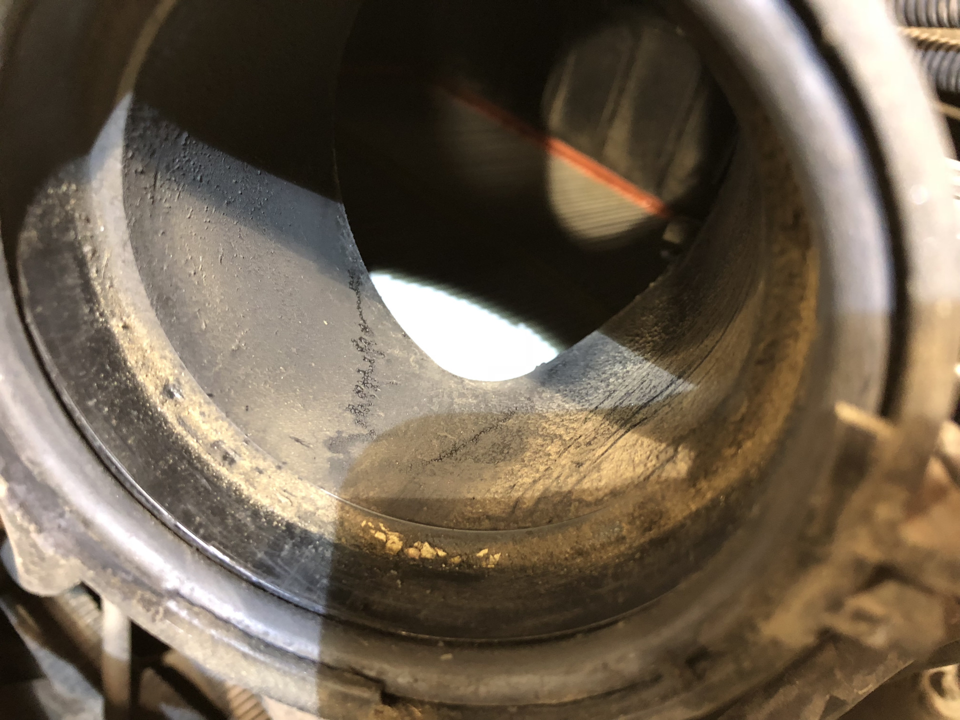

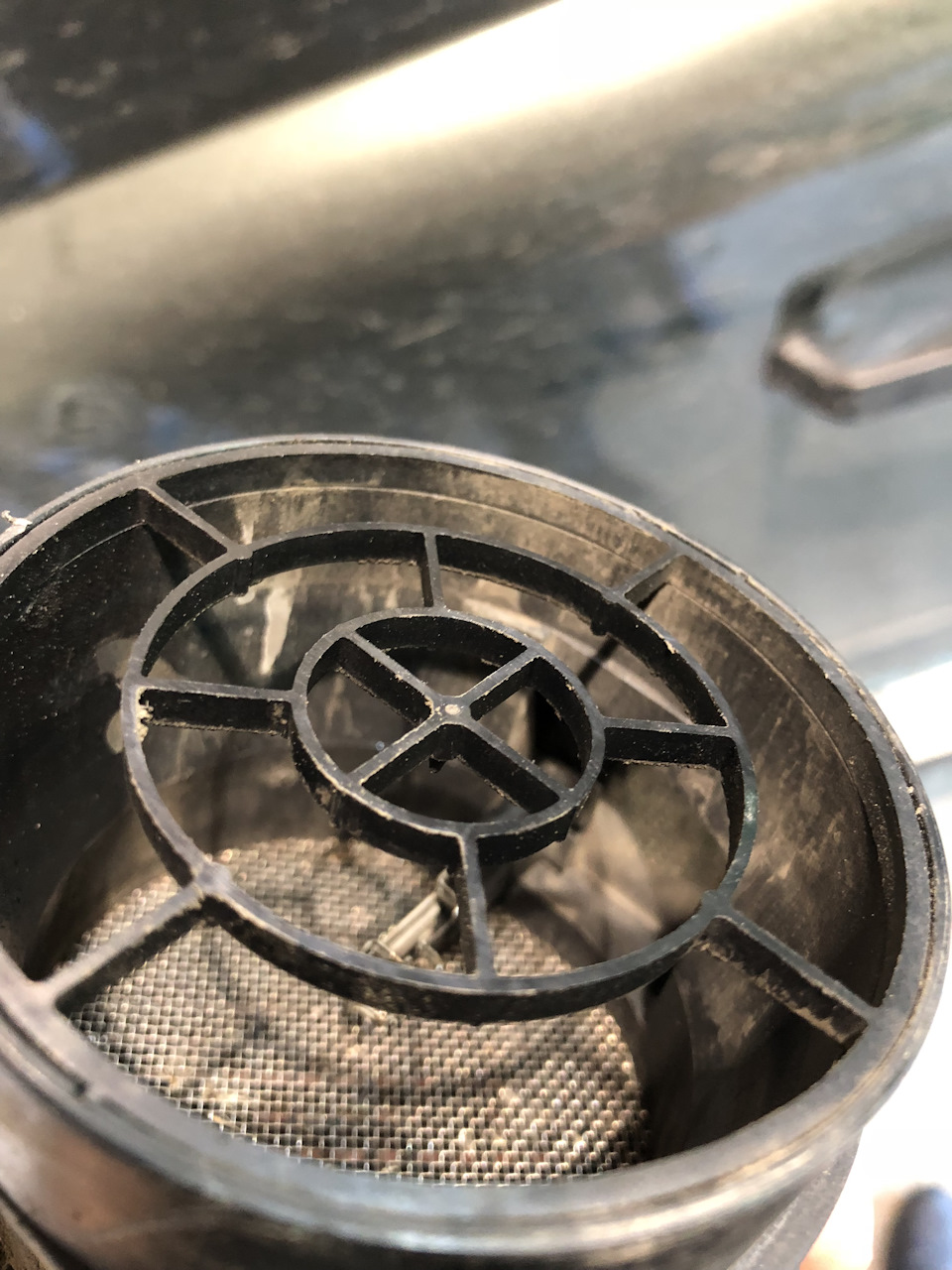

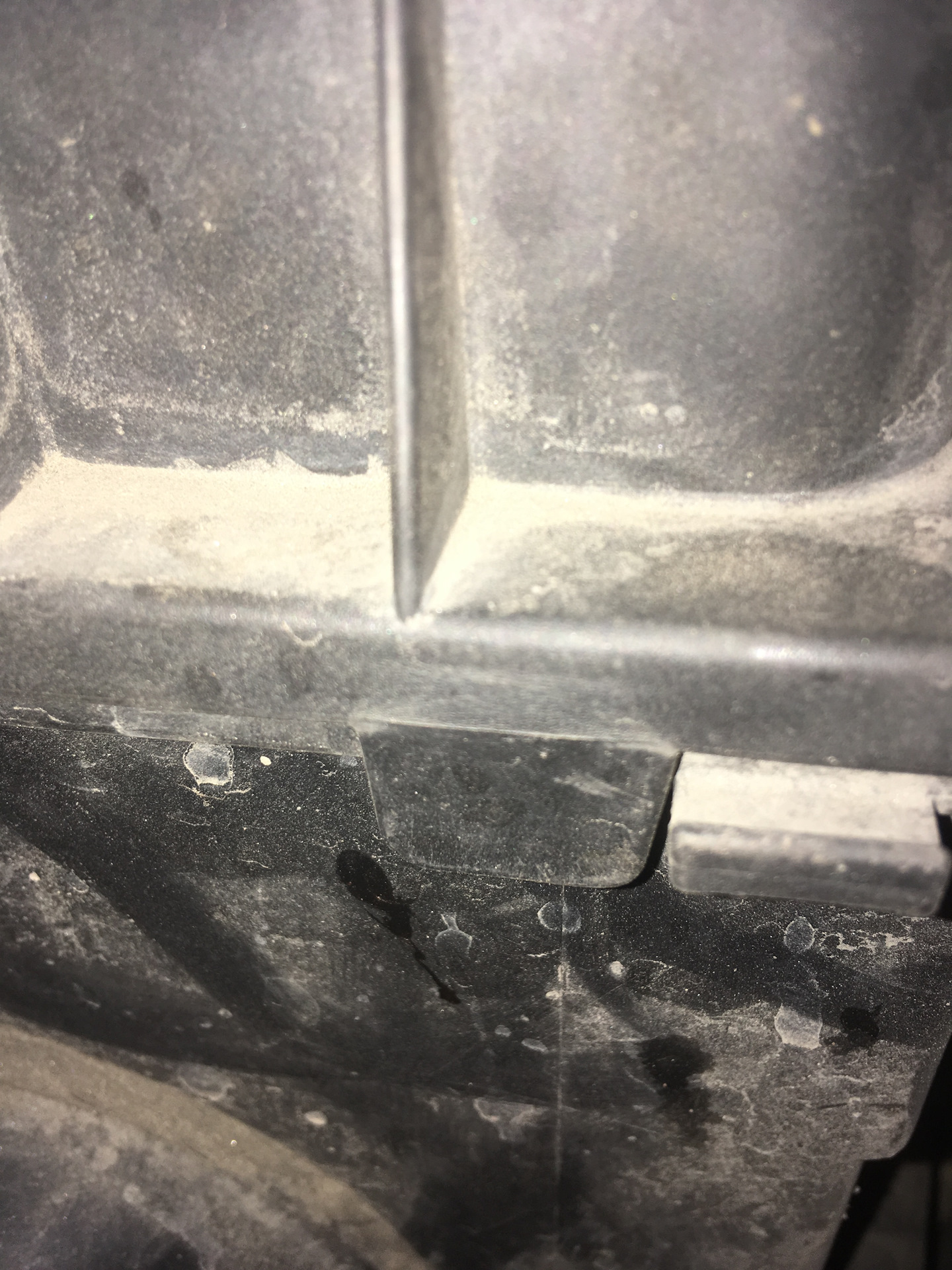

На Td5 и Puma моторе Defender и Discovery2 короб воздушного фильтра очень неудачно сконструирован. В корпусе воздушного фильтра находиться системы слива воды (центрифуга) которая не работает должным образом, а в случае засорения наоборот активно пропускает воду во внутрь фильтра. Но самая большая опасность заключается совсем не в этой кривой системе, а в механизме крепления крышки. В связи с тем, что корпус расположен вплотную к перегородки моторного отсека, очень проблематично контролировать правильность закрытия крышки, в связи с чем появляется щель и грязь идет напрямую в мотор. Последствия весьма плачевные, сначала умирает расходомер, потом грязь убивает турбину и подсаживает поршневую. Внимательно закрывайте крышку, проверяйте плотность закрытия даже после ТО.

Это самый радикальный но верный способ) если он не сдёргивается, то можно брызнуть WD40 на резиновые крепления.
Корпус фильтра сдёргивается на раз два, и ставь крышку удабно :)
Ещё, вот это ушко можно подмять под крышку

Когда крышка фильтра неправильно установлена мотор становится слышнее в салоне.
Не чего там не слышно((( Через какое то время человек приезжает с жалобой на плохую заводку и жор масло, смотришь на авто, реальный пробег 150 000км. мотору еще бегать и бегать… а ему капут.
Видимо не всем слышно, я так определил после ТО, начал искать и нашел неправильно установленную крышку. В общем правильный путь проверить после прикосновения к ней любого специально обученного человека. Проверять неудобно. Поправить неудобно, но это нечасто нужно.
