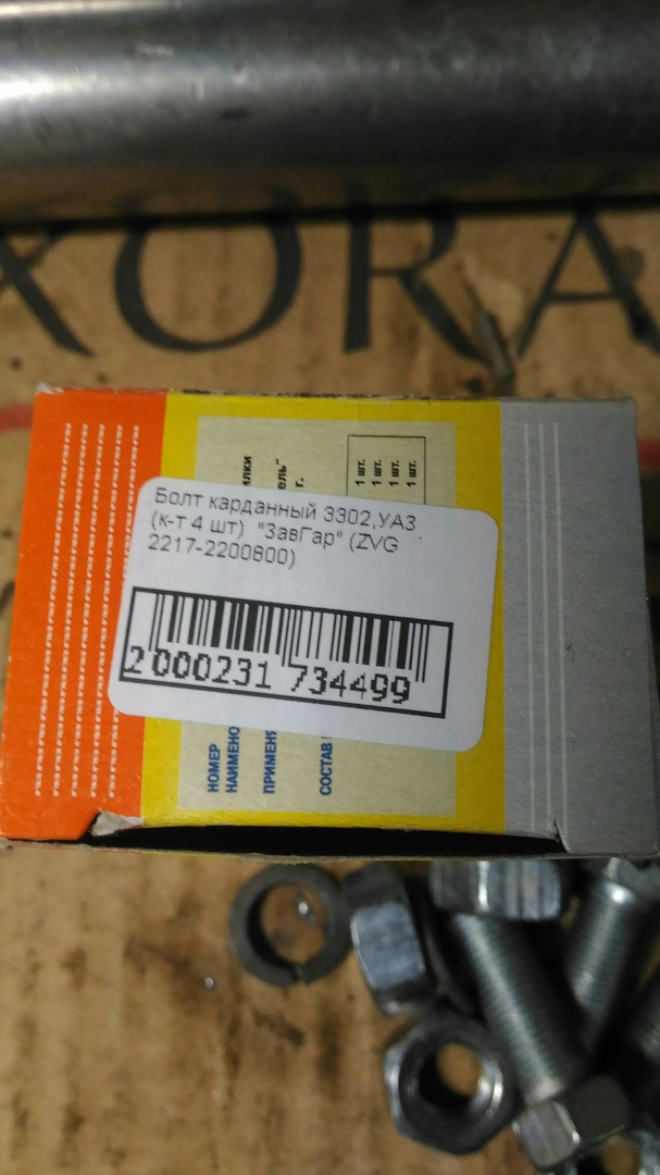

Так же были заменены болты кардана, так как старые вытянулись. Опять импортозамещение… болты от кардана ГАЗ/УАЗ 22172200800 по цене 40 рублей комплект. Хватает на год, дальше опять под замену, так как вытягиваются…
