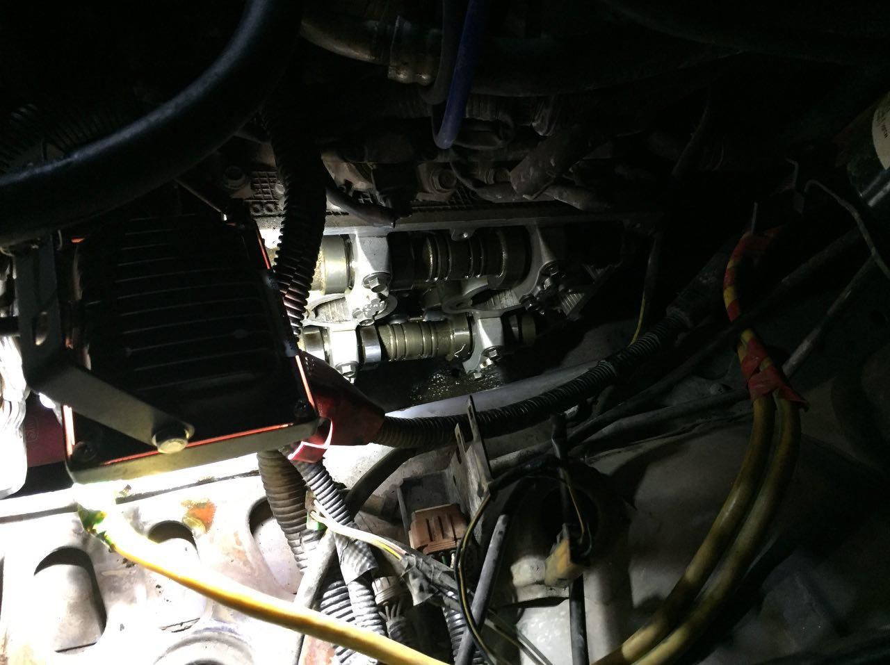

Решил поменять ГРМ
Кому интересно:
Gates T328RB Приводной ремень
Subaru 13033-AA042 Ролик натяжителя ремня ГРМ
Aisin WPF-006 Насос водяной
Koyo PU306030FRR9H Натяжной ролик 2 шт
Nsk 59TB0515 Ролик обводной ремня ГРМ зубчатый
NTN NEP31-001B-10 с одним подшипником NEP31-003B-4 с 2-я подшипниками Ролик обводной малый
Subaru 80673-2160 Сальник распредвала 4 шт
Subaru 80673-3030 Сальник коленвала передний
Кстати в оригинальной коробке с натяжителем, оказался натяжитель NTN и как оказалось это не ошибка
Ещё я взял сразу охлаждайку LLC01229 Жидкость охлаждающая 4л. "llc", зелёная 2 шт
Ну еще я буду менять левую прокладку клапанной крышки, правую мне уже меняли в сервисе 2 года назад, не знаю почему это прям такая проблема на субару
13271-AA071 Кольцо уплотнительное болта клапанной крышки — нужно 8 шт
Subaru 13272-AA094 Прокладка крышки клаппаной левая
Subaru 13293-AA051 Прокладка свечного колодца 2 шт

Приветствую, подскажи на фото ремень грм порэпаный это старый или новый после нескольких км?!
Поставил такой же, но че то пишут всякую ерись про синие ремни gates
Привет. Старый конечно)
Уже 6 тыс проехал на нем, левую кружку снимал, пока норм. Правда на маленьком ролике постоянно грязь берётся но похожа на краску от ремня как будто. Как думаешь сколько реально может отходить этот усиленый ремень?!

И старый грм, что на фото сколько км прошёл прежде чем потрескался ?

4 года ездил на legacy bg5 ej20h 5 мт

почему 2 сальника распредвала, а не 4?
4 нужно, и 2 ролика. исправил

А где брал ремень и по чем?
На isnext.ru за 5100
