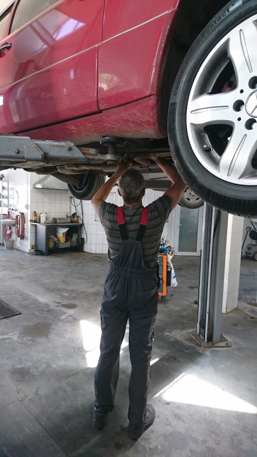

Прокатились. Услышали. Влезли на подъемник. Увидели. Починили. Фсё.
В общем, кардан подтянули и барабашка исчез :) Счастье есть!
Но без эксцессов не обошлось.

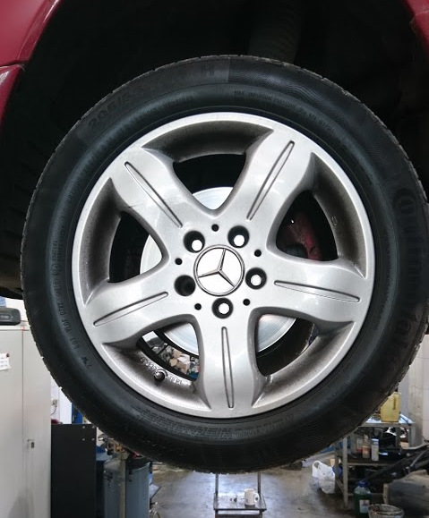

Потерялся? Спи…онерили? Странненько, ну ладно, бывает. Болт нашли, вкрутили. Теперь точно ФСЁ :) Даже бубен не понадобился!
