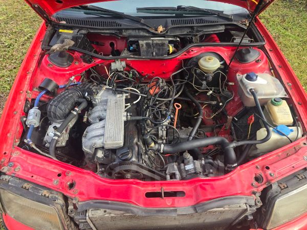

Заранее отмечу, что вся система кондиционера под 134 фреон на 2-х литровые двигатели представлена вот здесь. Товарищ st2003 наглядно показал основные элементы и выписал номера деталей. Схема актуальна, я проверил на практике.
Особое внимание следует обратить на номера трубок: они должны совпадать со схемой вплоть до последней буквы.

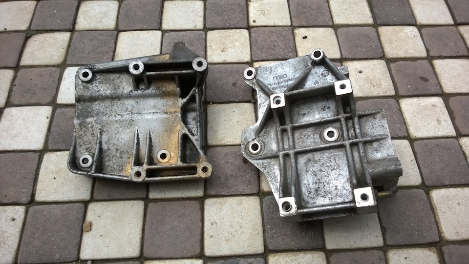

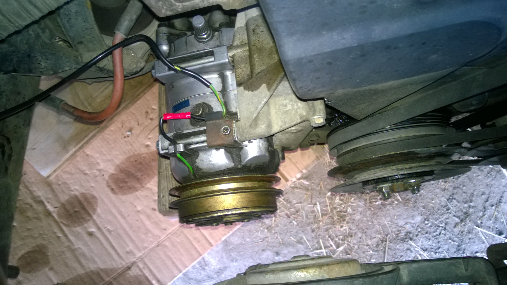

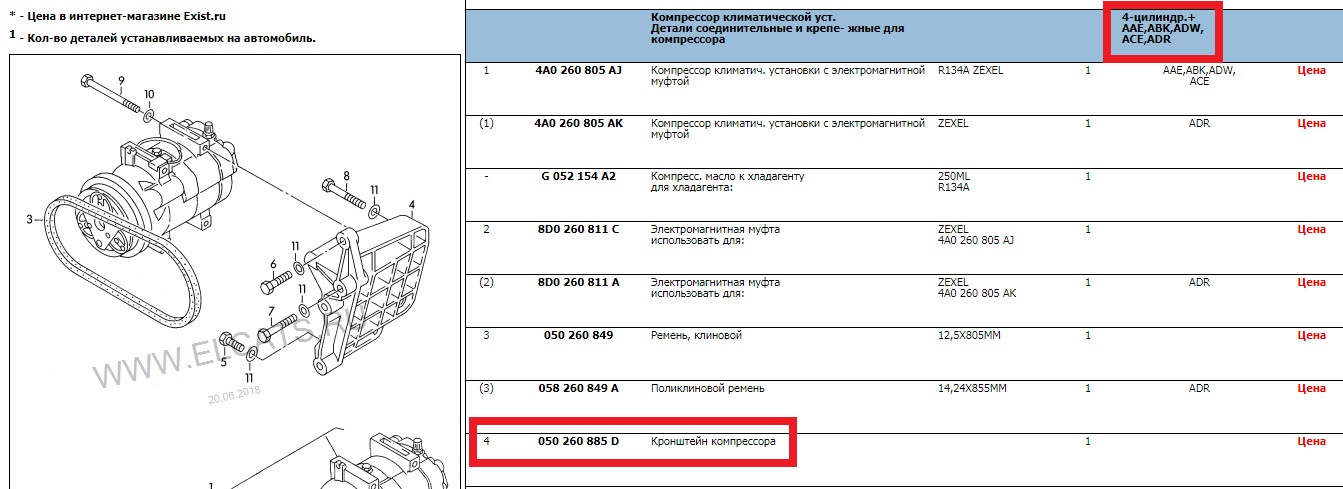

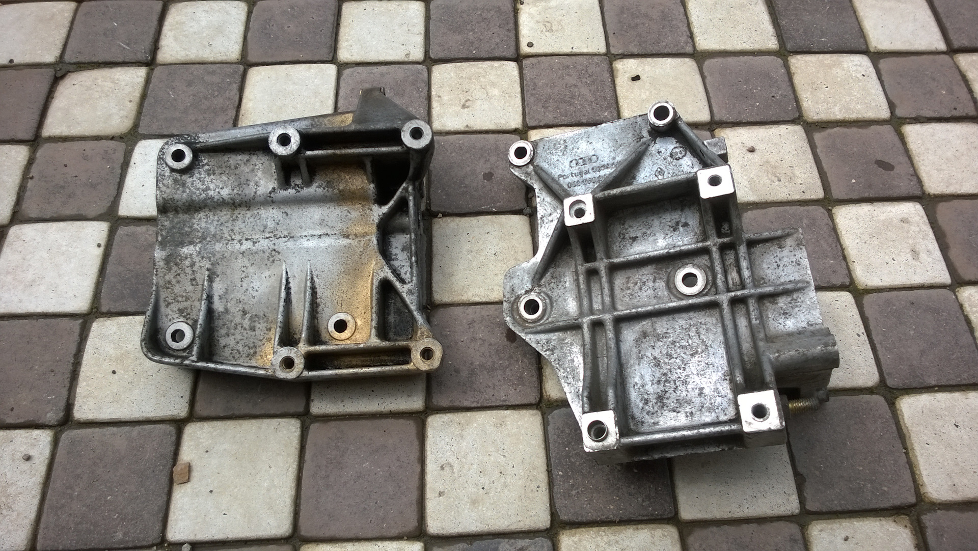

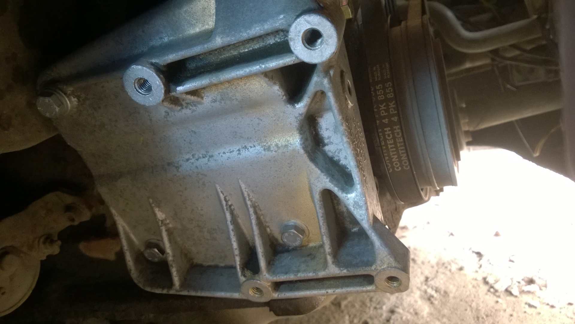

Начну с того, что кронштейн компрессора от ADR совершено не подошел на блок AAD/АВК. Вызвано это тем, что при покупке я ориентировался на схемы ЕТКА, в которых для всех 4-х цилиндровых двигателей (AAE, ABK, ACE, ADW, ADR) указан один и тот же номер кронштейна 050 260 885 D. Поэтому смело брал его и компрессор от ADR.
Но на деле оказалось, что на ADR стоит кронштейн 058 260 885 C, и он есть в каталогах для А4 В5, но не указан для А6 С4.
Поэтому пришлось искать кронштейн именно от АВК.
Для прикручивания к блоку двигателя нужен крепеж:
N 010 361 13 — Болт M8X65 (1 шт.)
N 010 352 10 — Болт M8X55 (1 шт.)
N 010 244 16 — Болт M8X30 (1 шт.)
N 010 241 23 — Болт M8X22 (2 шт.)
N 900 333 01 — Подкладная шайба 8,4X20X2,5 (5 шт.)

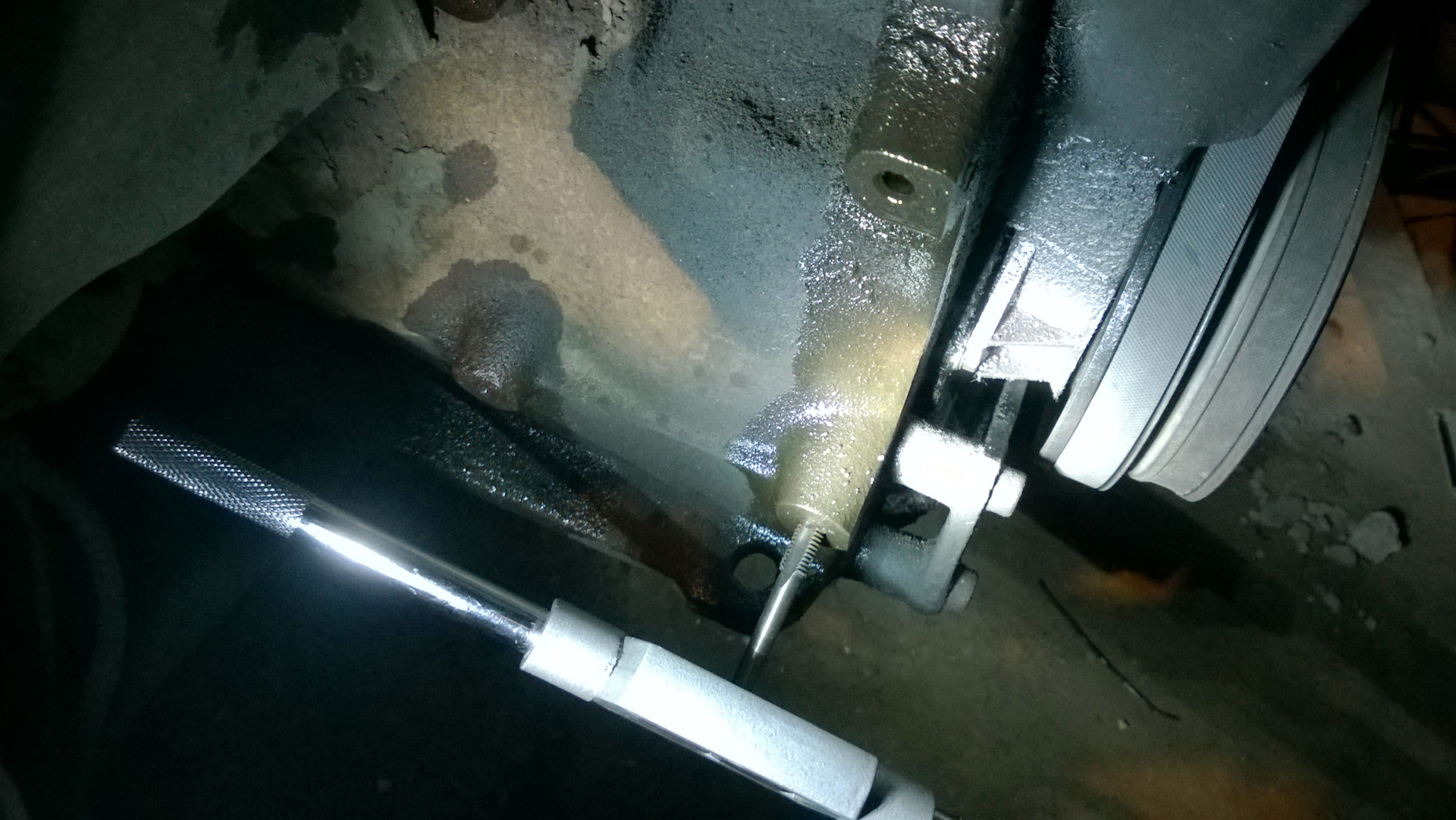

Непосредственно перед установкой потребовалось сбрызнуть отверстия с резьбой WD-40 и аккуратно пройтись по ним метчиком М8.

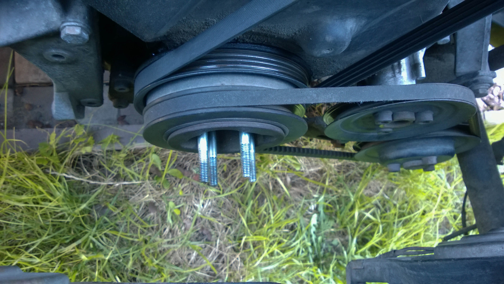

В шкив коленвала вкручиваются шпильки N 044 43 62 под дополнительный шкив на ремень компрессора 050 105 253, который в разобранном виде можно узреть в первой части.
Прикручивается компрессор 4A0 260 805 AJ.

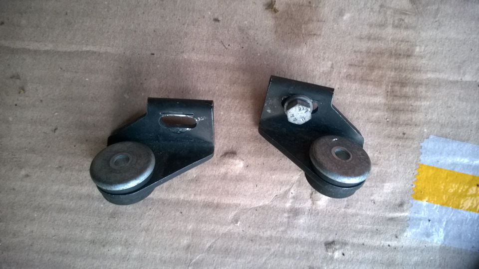

Следом установил пластиковый кронштейн осушителя 4A0 260 197 E. Но тут такой момент, что отверстий в лонжероне под него не было, и дырявить его не хотелось. Поэтому просто приколхозил кронштейн к лонжерону на пластиковые стяжки. Держится отлично.

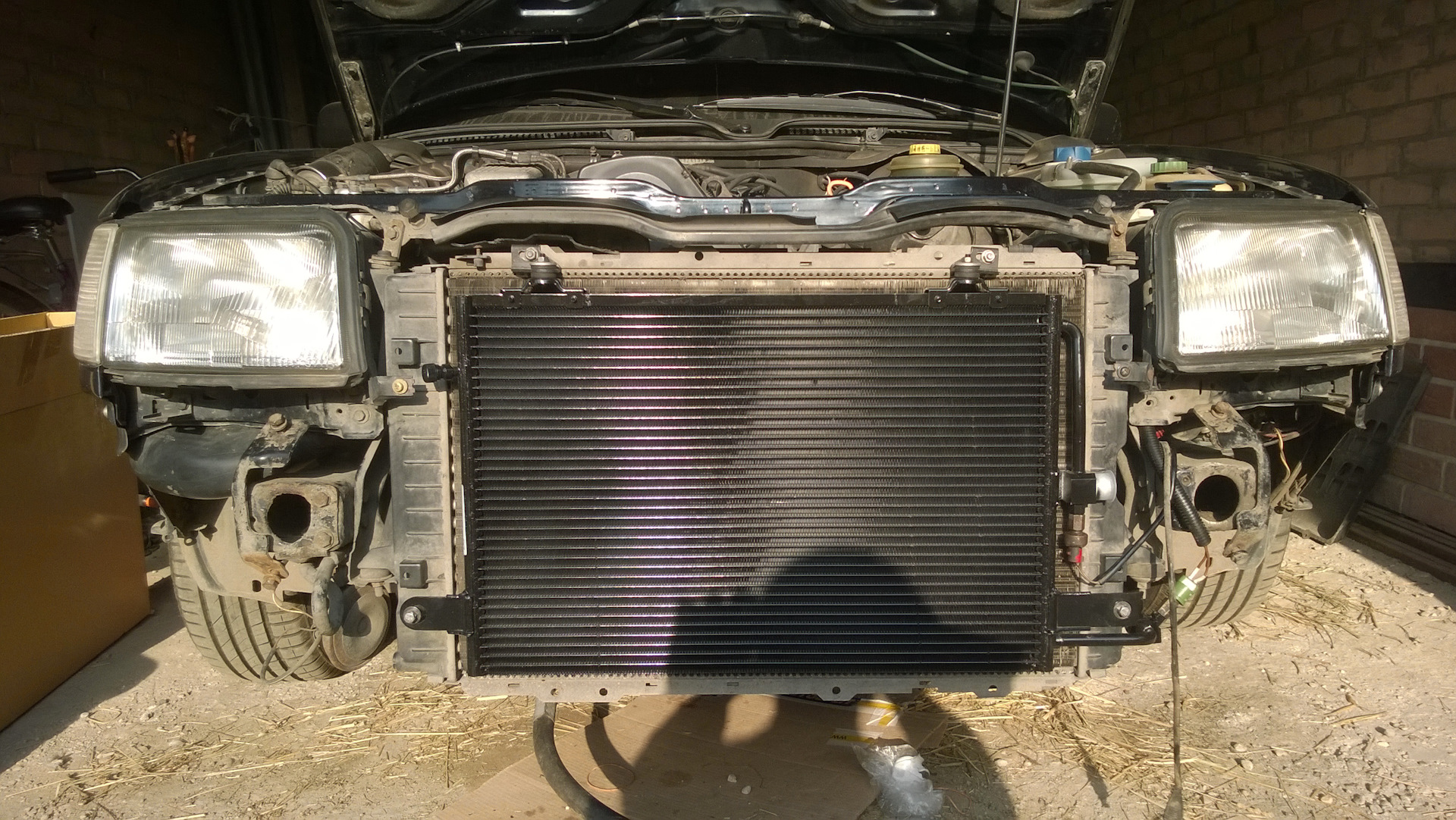

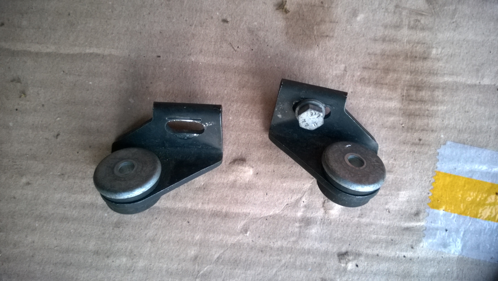

Конденсатор (радиатор) крепится двумя кронштейнами сверху и двумя болтами снизу к основному радиатору.
Эти уголки я запарился искать, объездил всю Москву вдоль и поперёк в поисках. Во-первых, кузова С4 здесь уже давно нету на разборках, а во-вторых, если и находятся частники, то они продают кронштейны вместе с радиатором или тупо их выкидывают.
Но кто ищет — тот всегда найдёт :) И вот человек аж в Калининграде нашёл и выслал этот крепёж. PRO-vokator, большое спасибо!

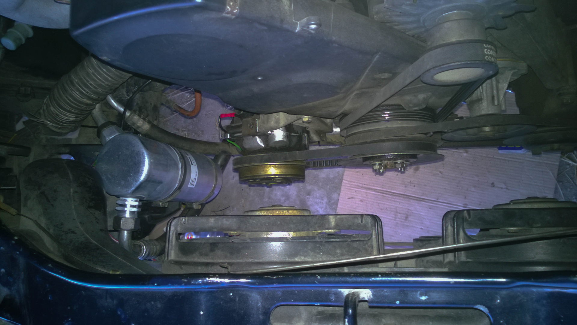

Основные элементы (испаритель, осушитель (старый!), компрессор, радиатор) заняли свои места, можно стыковать и примерять трубки, но пока со старыми кольцами.

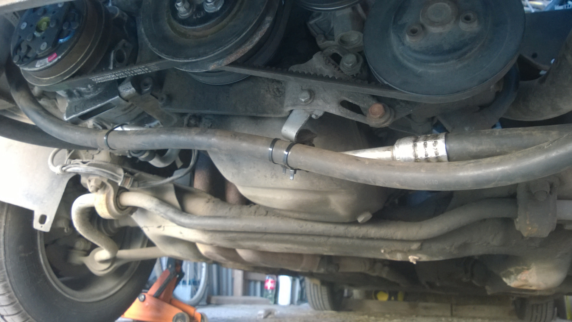

И вот здесь вылезла засада. Из-за того, что комплект магистралей фреона был снят с двигателя ADR, две из них не подошли и совсем не хотели стыковаться.
Опять начались поиски трубок именно от АВК, которых, как оказалось, жуткий дефицит. То не было, то присылали не те (под 12 фреон), то продавцы сливались. На это ушло 3 недели и потрепанные нервы.
А нужные трубки такие: Осушитель-->Компрессор 4A1 260 707 AА и Компрессор-->Радиатор 4A0 260 701 AB. Им особое внимание.
Тонкая трубка 4A1 260 710 AC, которая идёт вдоль радиатора и обычно у всех гниёт, мне досталась уже переделанной на резиновую. Ну хоть здесь повезло :)
Не нашел самое нижнее крепление трубки к кронштейну ГУРа, поэтому пришлось мастырить из кронштейна какой-то другой трубки. В итоге снизу магистрали выглядят так:
Если всё состыковалось, можно собирать систему "начисто".

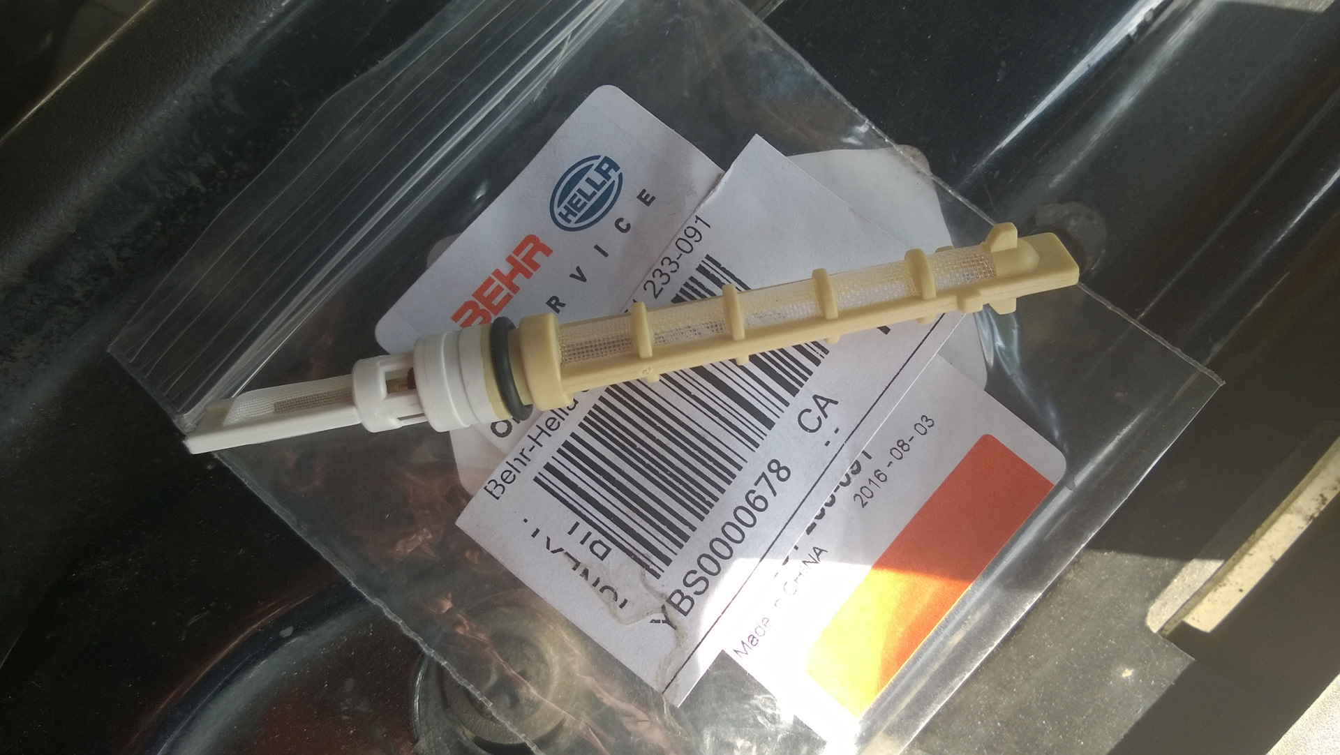

Для полноты картины те детали, что были взяты новыми на данном этапе:
— Уплотнительные кольца (согласно схеме по ссылке в начале записи) ~1000 руб.

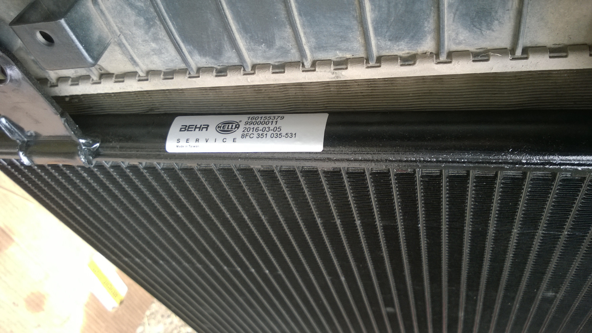

— Радиатор Behr-Hella 8FC 351 035-531 ~6500 руб.
— Дроссель Behr-Hella 8UW 351 233-001 ~100 руб.

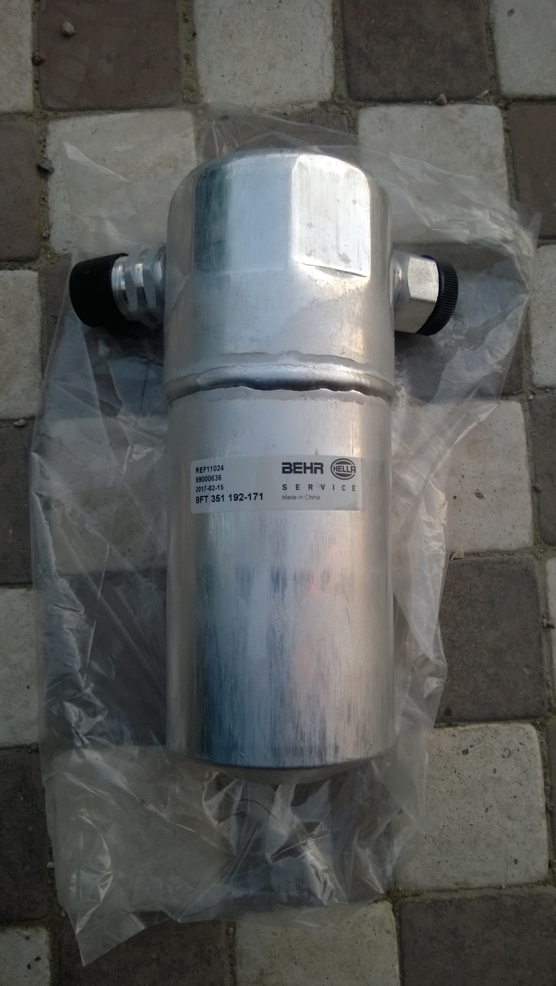

— Осушитель Behr-Hella 8FT 351 192-171 ~1500 руб.

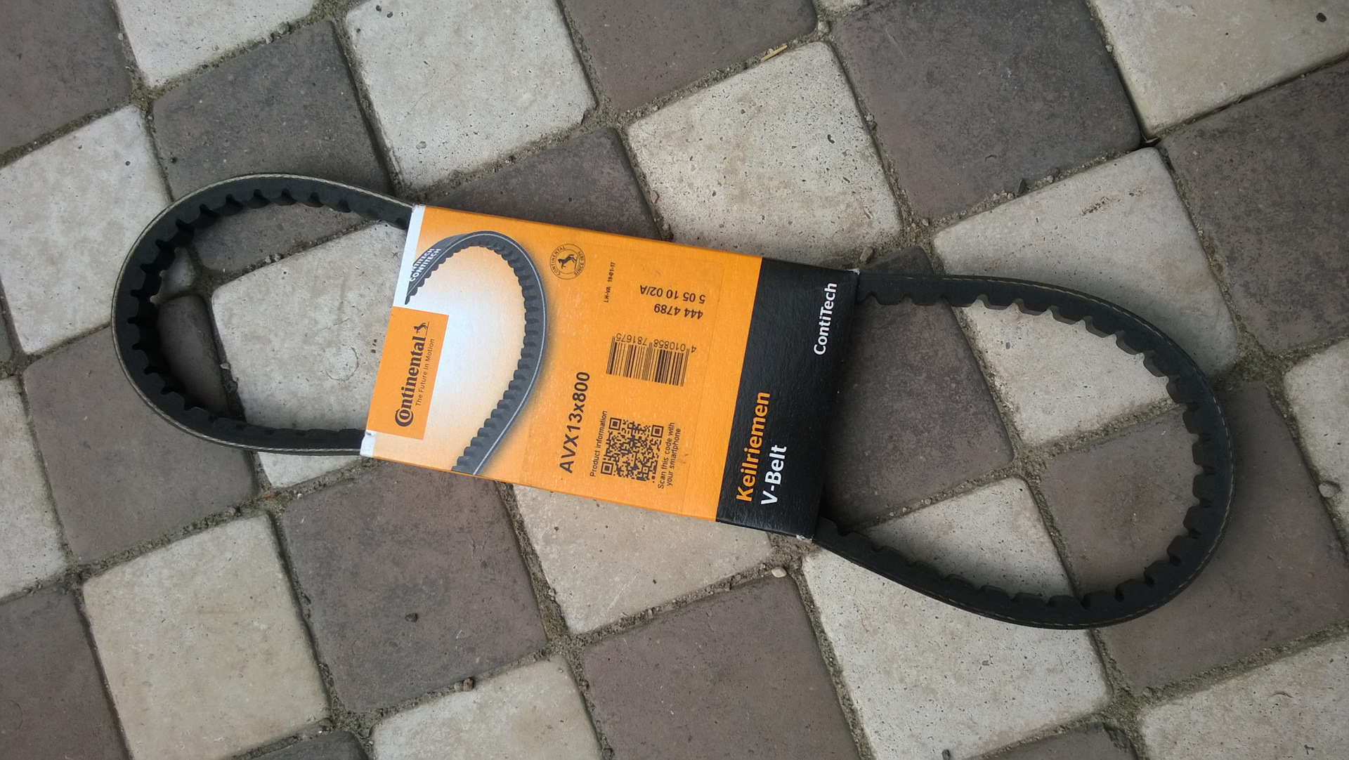

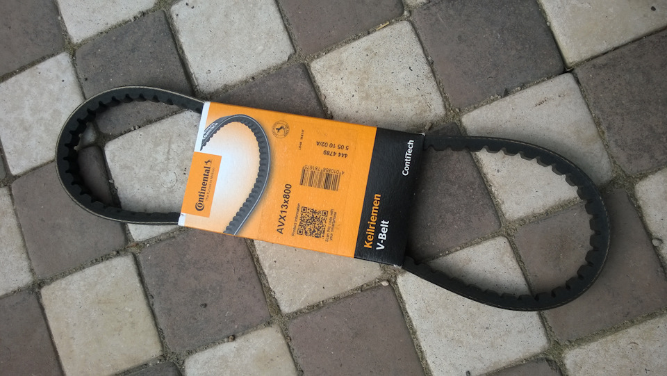

— Ремень клиновый Contitech AVX13x800 ~300 руб.

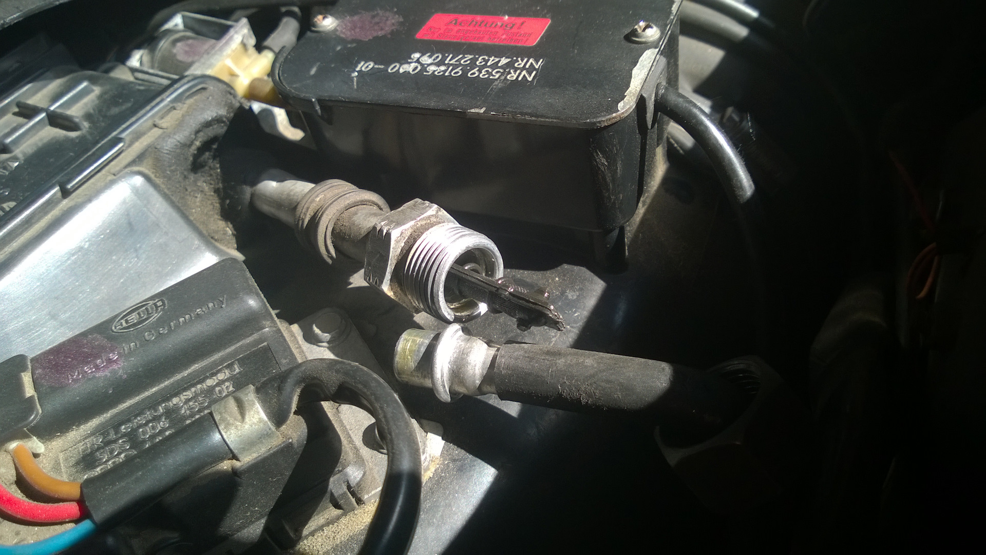

Меняется дроссель в испарителе: вытягивается плоскогубцами старый, вставляется новый.
Устанавливаются новые уплотнительные кольца, в т.ч. и на штуцеры датчиков на радиаторе — не забываем. Вкручиваются датчики давления: зелёный (с желтой фишкой) — нижний, красный (с красной фишкой) чуть повыше.
Ставится уже новый осушитель, и все соединения затягиваются.

А, ещё придется ремень на шкив компрессора натянуть :)

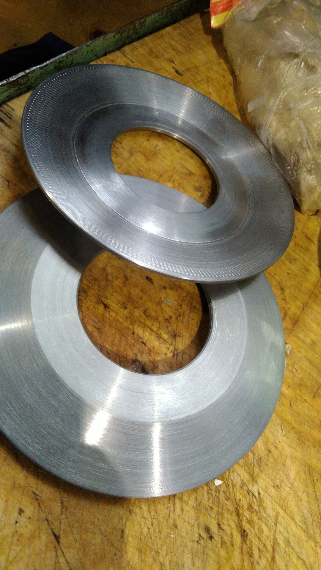

Это оказалось не так просто. Шкив наборной, натяжение ремня регулируется проставочными шайбами, а не роликом.
Спасибо ANTICHITER, подсказал, как это делается: ставится эта конструкция на шпильки, накидывается ремень, наживляются гайки. Воротком чуть поворачивается колено. Гайки подтягиваются — колено опять чуть поворачивается. И так до тех пор, пока шкив полностью не притянется.
Во время натяжения гайки сильно тянуть не нужно — чревато тем, что шкив деформируется об ремень. У меня так и получилось в первый раз, пришлось его рихтовать.

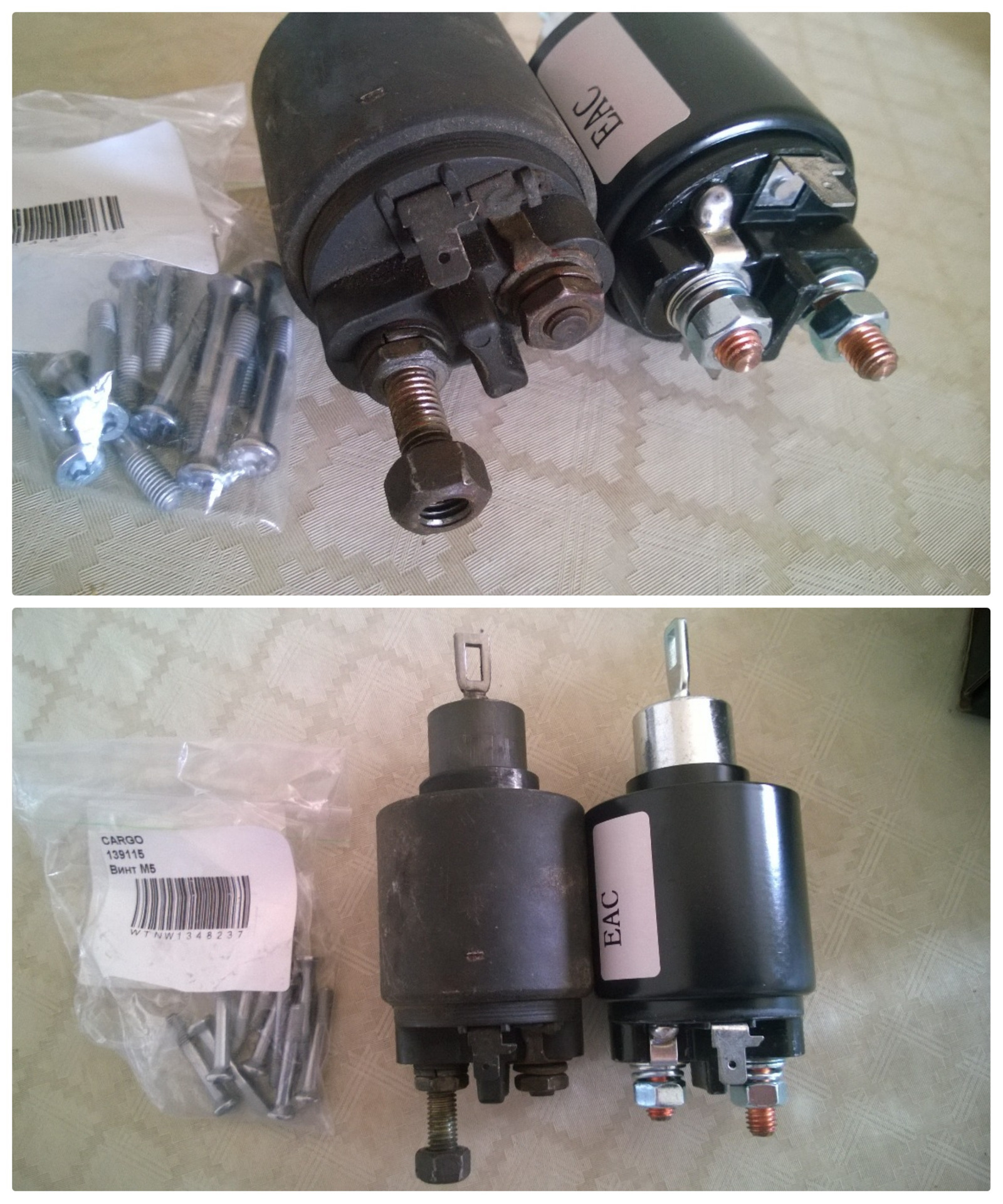

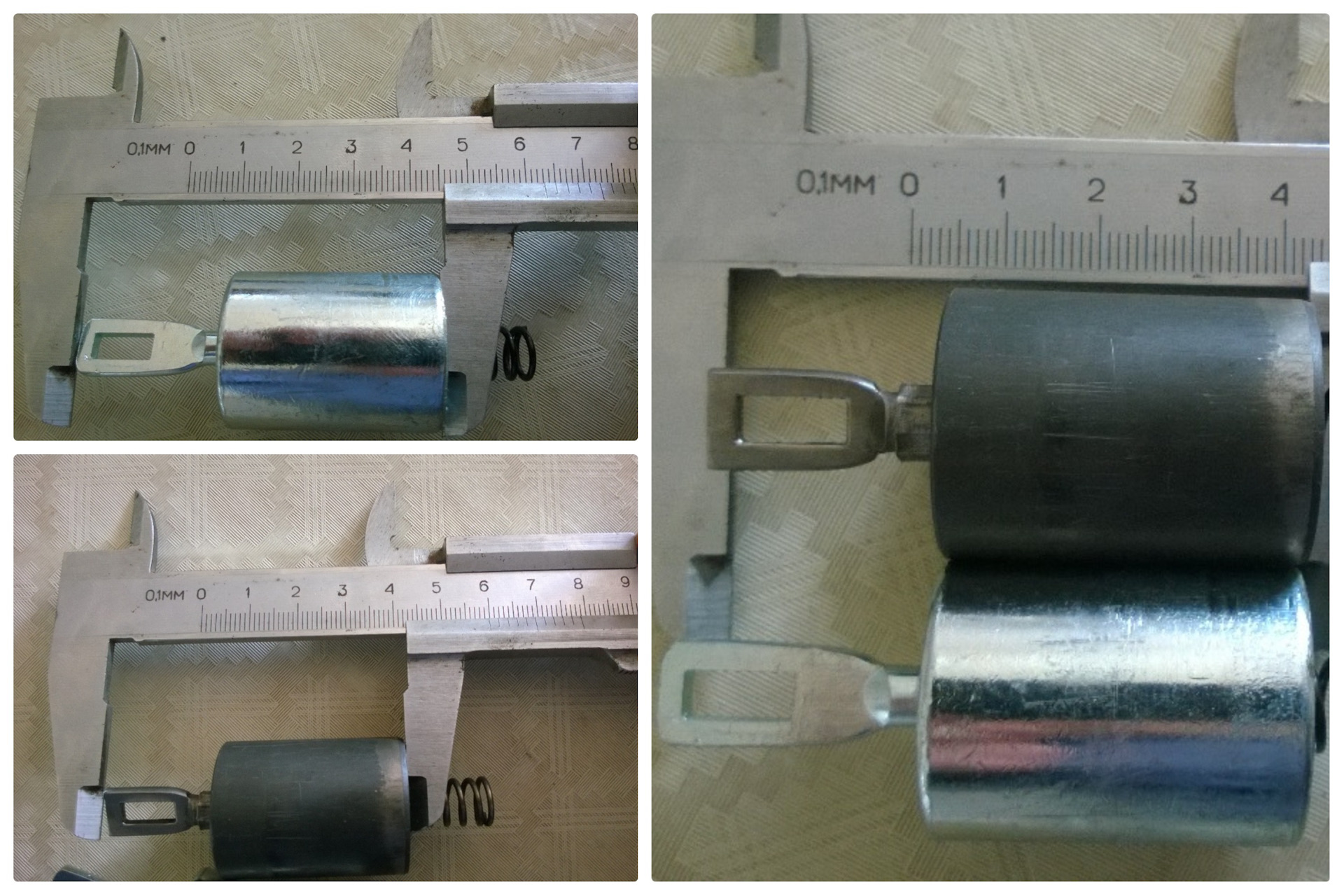

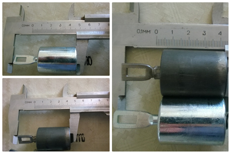

Снял стартёр, проверил. Накрылось втягивающее реле. А ведь только недавно перебирал стартер, и единственное, что в нём НЕ поменял — так это как раз втягивающее.
Ещё пару дней ожидания, и оно у меня в руках CARGO 131586. Не является прямым заменителем оригинала для AAD, но встаёт. Отличается от родного расположением контакта провода с замка зажигания и длиной поршня, поэтому я переставил в него свой поршенёк.

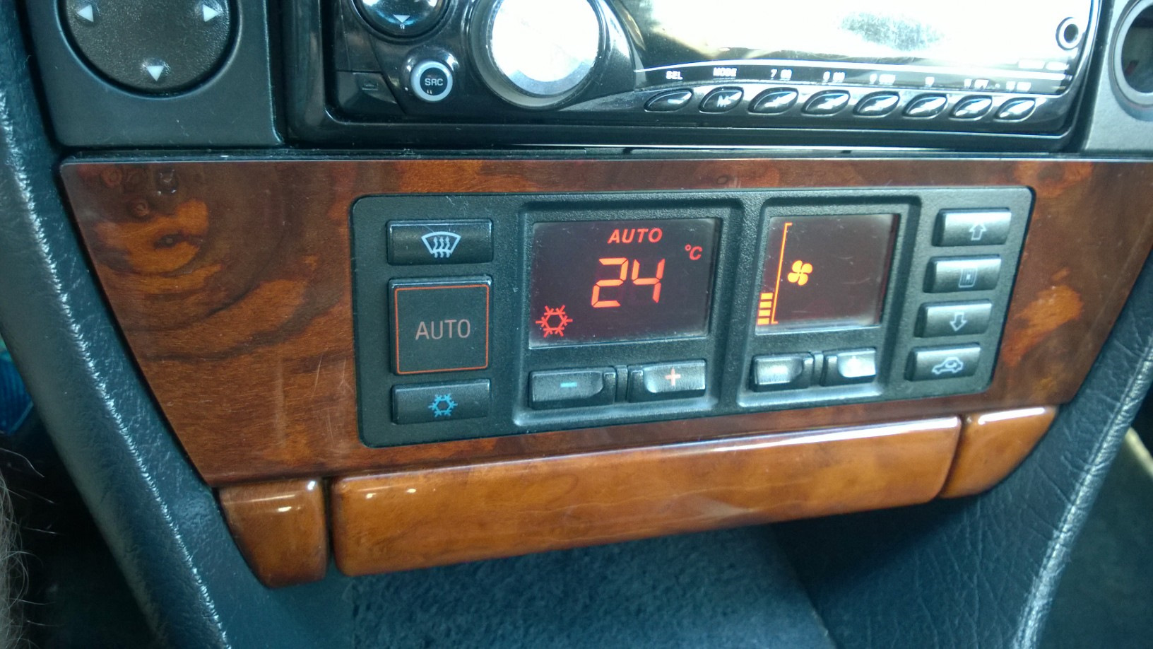

"Ну всё, — говорит кондейщик, — заводи, проверяй".

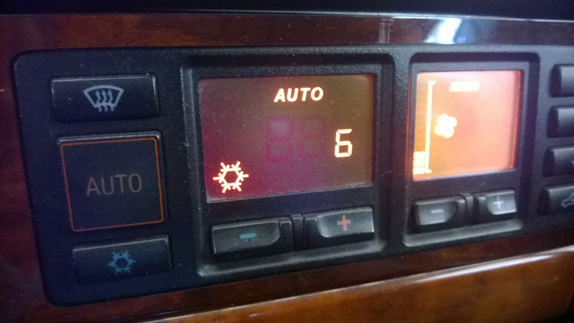

После старта двигателя и включения муфты в салон плавно начал поступать холод из дефлекторов.
Японский магнитофон! Ну надо же! :D
На позитиве ездил, проверял климат. Врубал кондей на максимальную мощь и на радостях схватил простуду в первый же день :D
Прошло уже две с половиной недели. Климат работает исправно, морозит — зашибись!
Самая минимальная температура воздуха на выходе испарителя была 5 градусов (60-й канал самодиагностики). А в среднем при езде по городу бывает от 7 до 9.
Ощущения невероятные: на улице жара, духота, а в машине отлично и прохладно. К хорошему быстро привыкаешь, и теперь представить себе не могу, как раньше обходился без климатической установки.
Что касается динамики езды: нормально едет с включенной муфтой, по пробкам даже и не заметна просадка мощности. А учитывая, что 90% времени вожу с собой в салоне воздух, то для комфортного перемещения этого хватает.

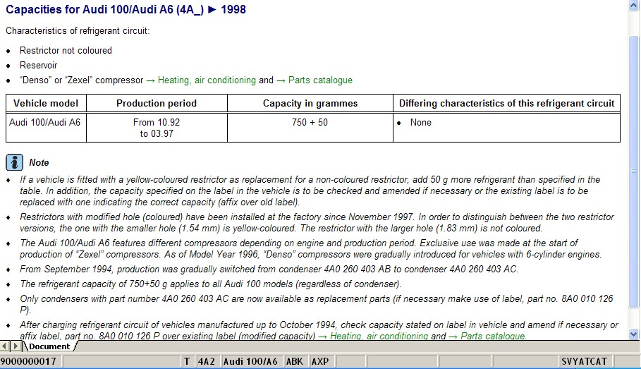

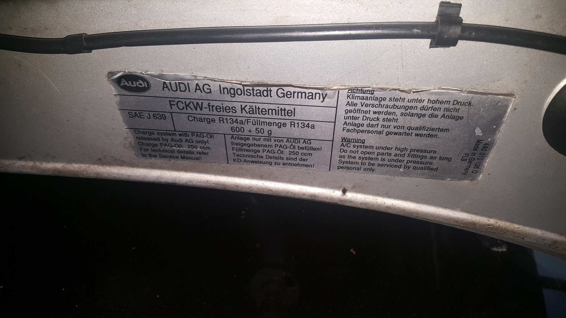

А почему 750 гр. фреона заправили? У меня на наклейке пишет 600+50
Спасибо! Осилил наконец довести начатое до конца))
Поскольку наклейки не было, ориентировался на информацию с форумов и окончательно подтвердил её, подсмотрев заправочные объёмы в Ельзе.
Но это очень странно, что на наклейке написано 600+50, поскольку на всех 100/А6 c r134a вне зависимости от типа двигателя согласно ельзе должно быть 750+50. И бирка 8A0 010 126 P, которая по каталогам лепится нам, гласит 750+50.
У твоей какой год производства? Может, немцы там что-то намудрили?)
Mar4uck
Молодчага! Сума конечно немного повергла в шок…
Хотя сейчас вчитался в комментарии под табличкой и, кажется, понял в чем прикол. До сентября 1994 для 134а ставили конденсеры с номером 4А0 260 403 АВ, а затем заменили их на 4А0 260 403 АС. Емкость системы изменилась с 600 на 750.
Буду знать… Хотя не уверен что у меня родной конденсор.
SvyatCAT
Хотя, признаюсь, думал, что это на 2.0 600 гр. фреона, все таки слабенький движок.

радиатор Behr-Hella идет черный или сам красил ?
Такой и идёт, в краске.
я ниссенс брал, он тоже в краске, даже с наклейкой лонг-лайф антикоррозия, только светло серый покрас. задул сверху черной. следующий раз к Behr-Hella присмотрюсь
