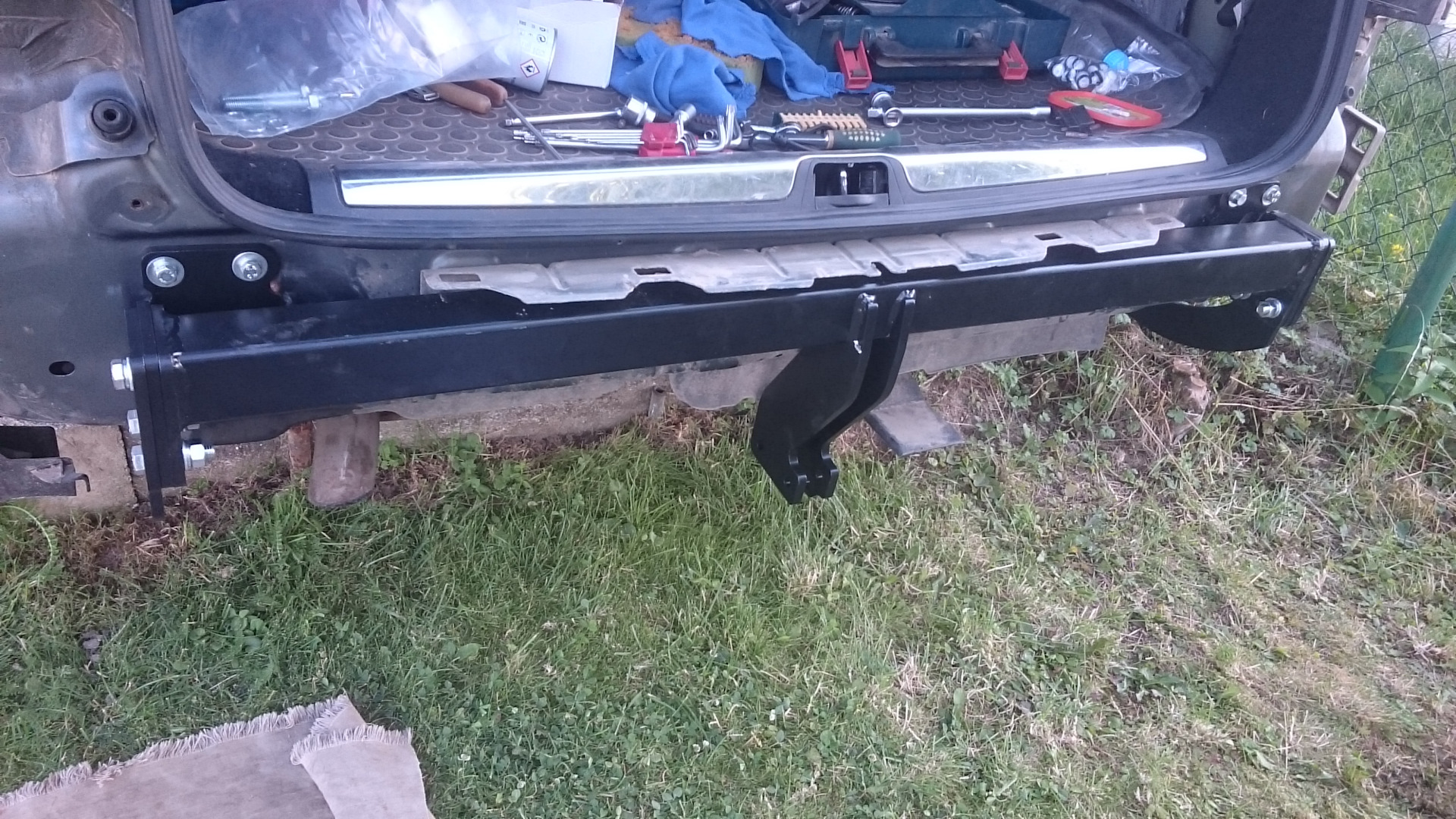

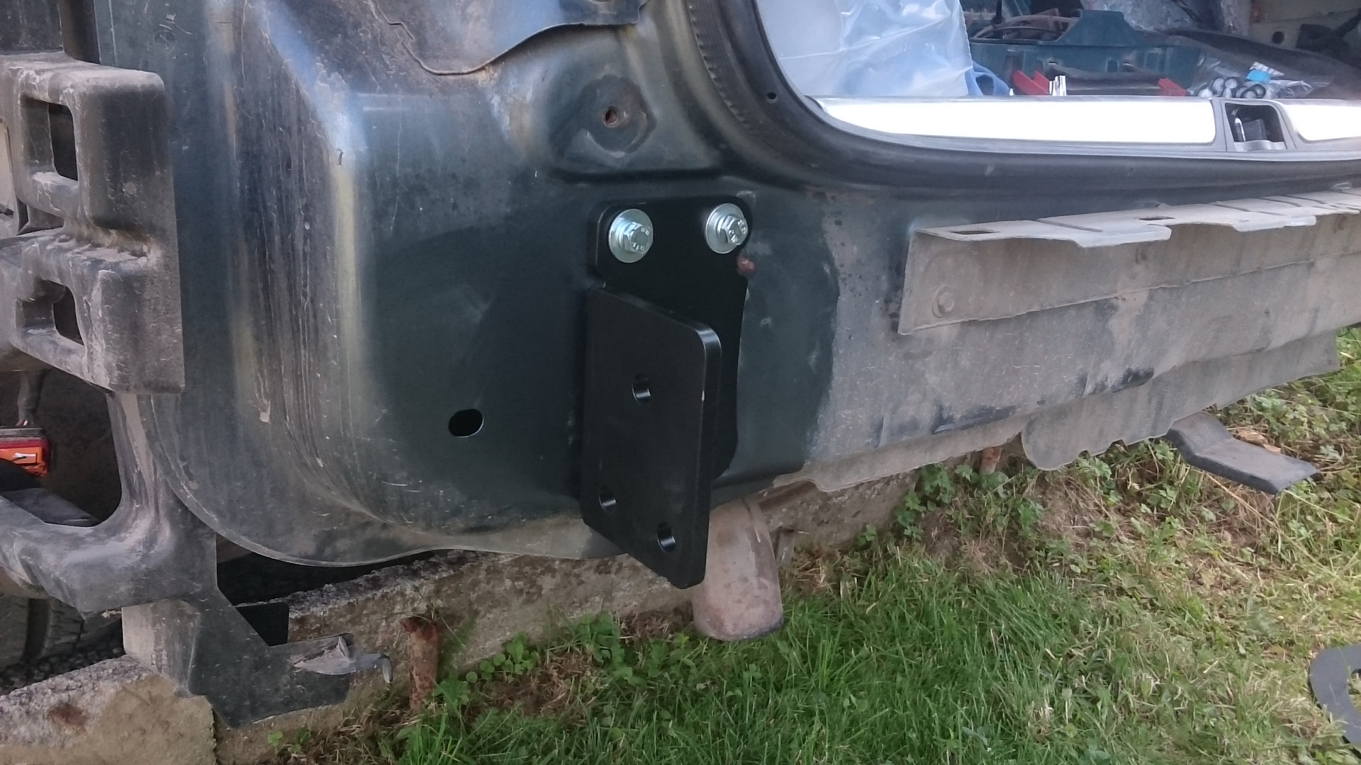

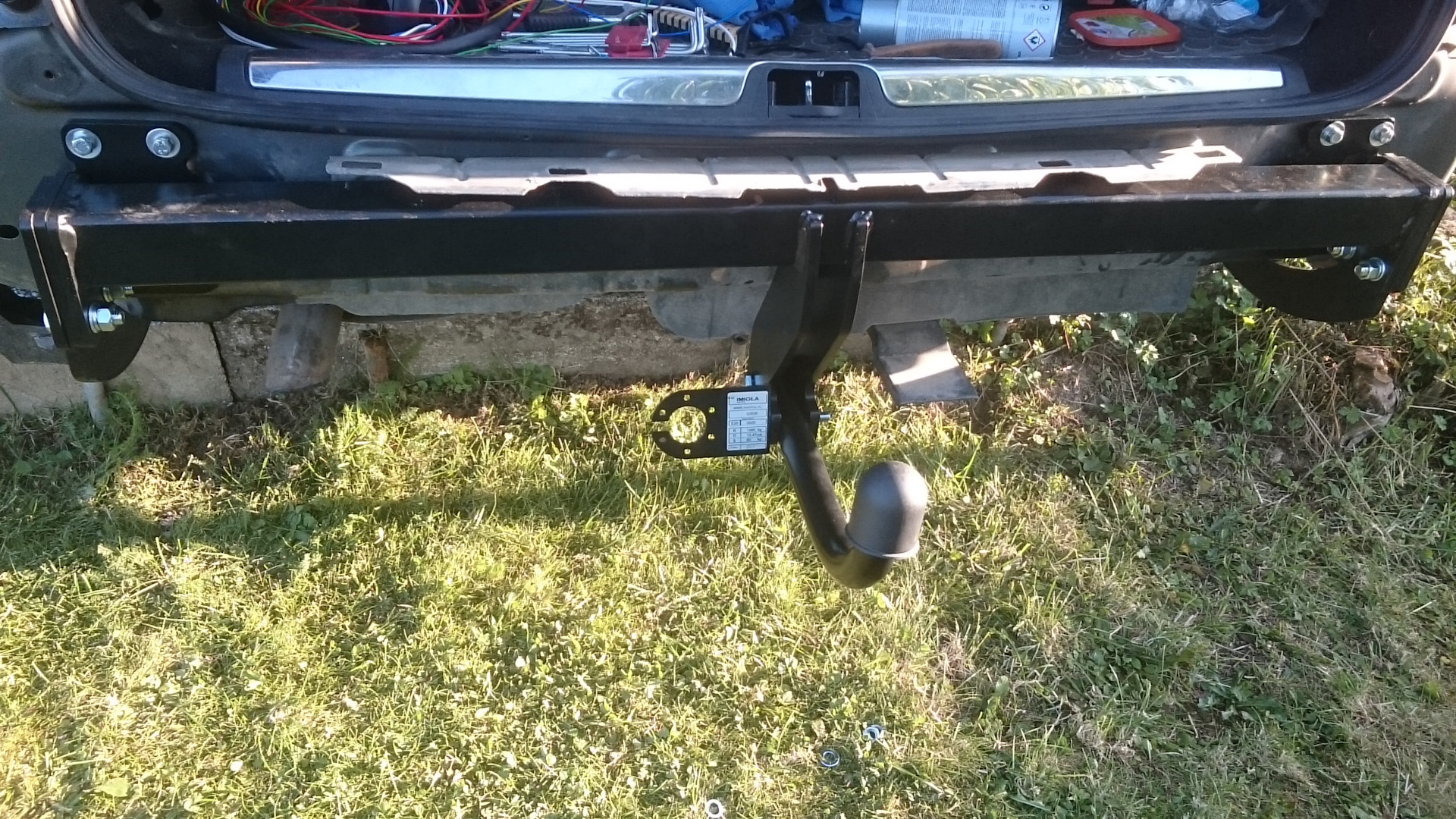

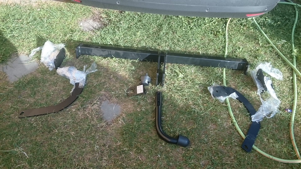

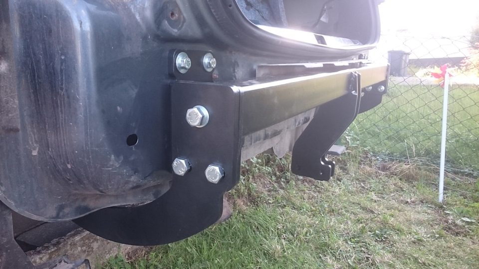

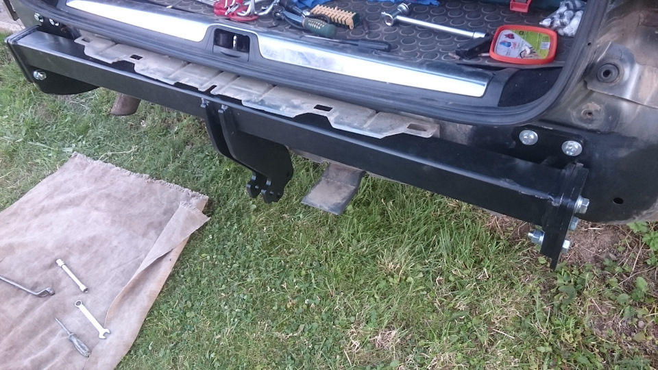

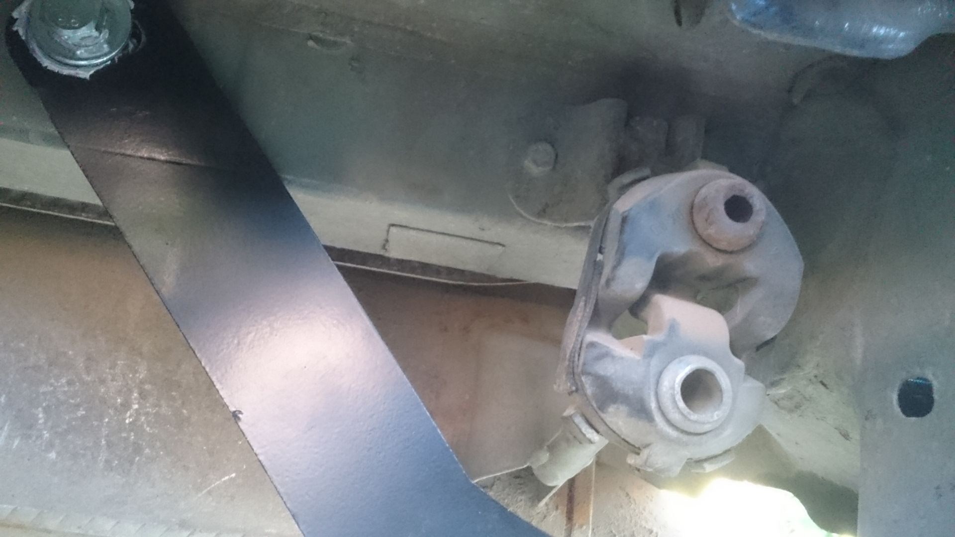

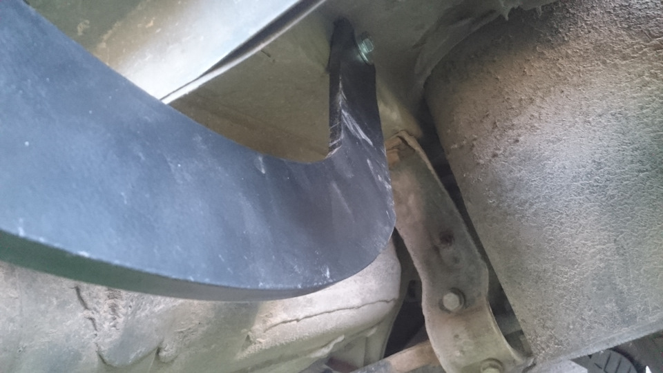

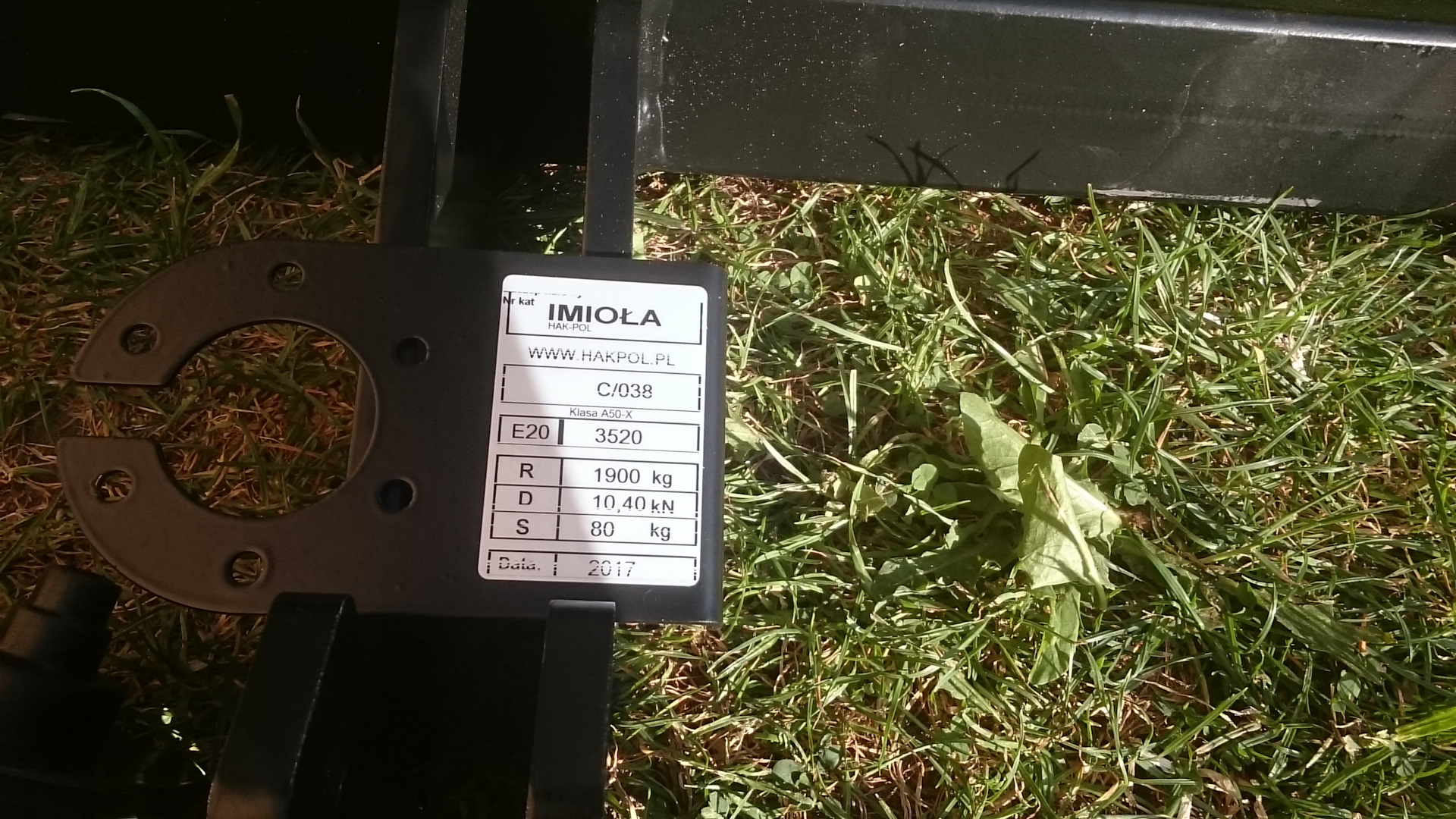

Купил в Польше фаркоп. Производитель Imiola. Покупал сразу комплект железа с электрикой. Получилось 126€ с доставкой по Польше. Сейчас в процессе установки. Точнее, само прицепное уже на машине. Бампер снимали, иначе помучились бы. Подошло всё идеально. Смотрите фото.
Ещё подключить розетку нужно. Вопрос про плюсовой провод. Инструкция требует подключать его через предохранитель (согласен) к аккумулятору (не хочется тянуть длинный провод:(). Может, кто подскажет?

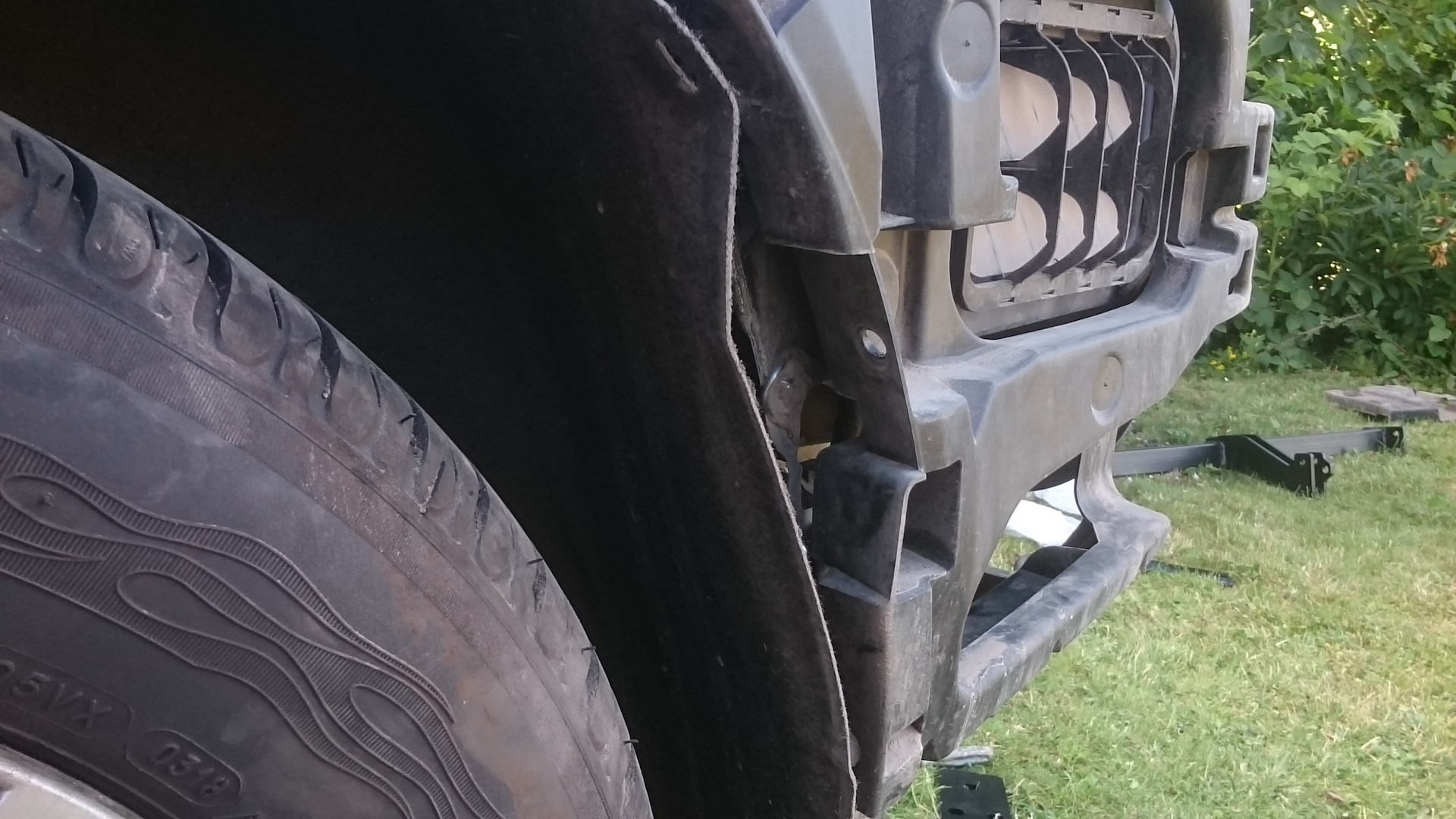

Бампер нужно подрезать?
Нет, бампер не нужно было подрезать. Но вопрос же был по С5Х7?
Нет, Citroen c5 aircross
Тогда не знаю. Некоторые пишут про "невидимую" подрезку бампера. А где Вы покупаете фаркоп? Самому вроде как на aircross хотелось поставить.
пока не купил еще. Но выбираю. Бампер не хочу подрезать.
Я как то и не заморачивался, мой знакомый заказал всё сразу. Производитель другой, поэтому imiola и не указывает.
Что из электрики идёт в комплекте? На сайте написано что-то есть, на фото ничего.
Добрый день. Сделал фото комлектации по электрике
Спасибо. Т.е всё есть и 7 пин розетка?
Да, всё было. И блок согласования. Вот только если бы сам фаркоп был на 1 см короче. Парктроник его видит, но только с защитным колпачком, поэтому или снимать сам крюк, или без колпачка:(

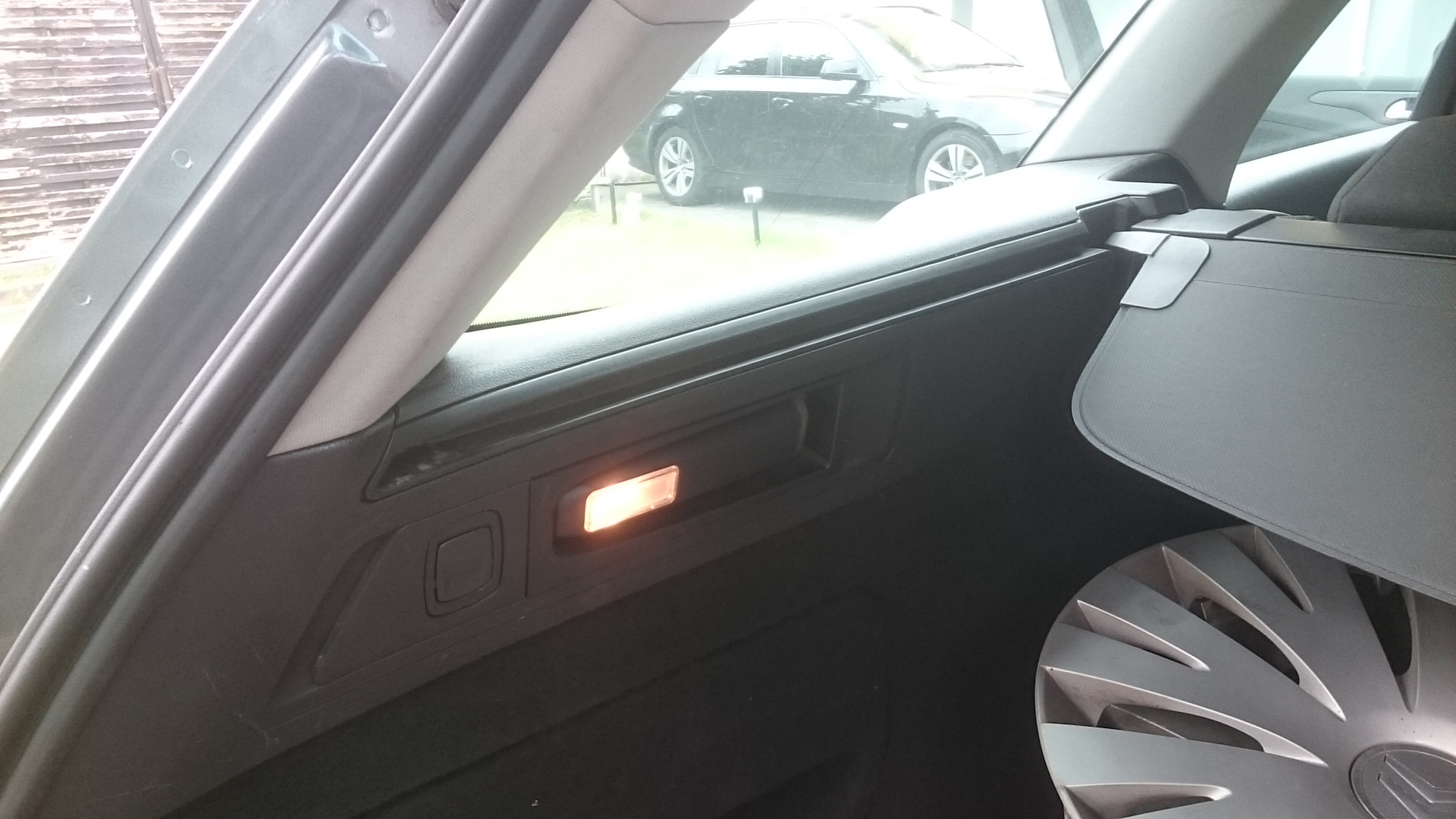

Подключили розетку фаркопа. Долгие поиски отверстия для плюсового провода ничего не дали. Сверлить не хотелось. В итоге плюс взяли с розетки в багажнике, перед этим поменяли штатный предохранитель 25 А на 20 А, как шло в комплекте с электрикой IMIOLA, хуже не должно стать. Противотуманный фонарь не подключали, на моём прицепе его просто нет. А лезть в жгут на 5 -ю дверь не хотелось. Предохранитель, конечно, странно стоит на розетку. Но зато она всегда запитана. Осталось ещё проверить электрику прицепа и в путь!
Под левой пластиковой накладкой багажника под стеклом, есть большой разъём, кажется с толстым синим проводом, этот разъём обёрнут в поролон. на нём есть "+", я брал с него на блок согласования.
Спасибо. Это для седана?
У меня турер. Для универсала.
В разъёме только два провода.
Буду искать, спасибо!
В той части, где фонарик? И на розетку в багажнике питание приходит постоянное, может оттуда взять "+"?
Да.
Откуда брать питание решать тебе.
Предохранитель на этой цепи выдержит дополнительную нагрузку от ламп прицепа?

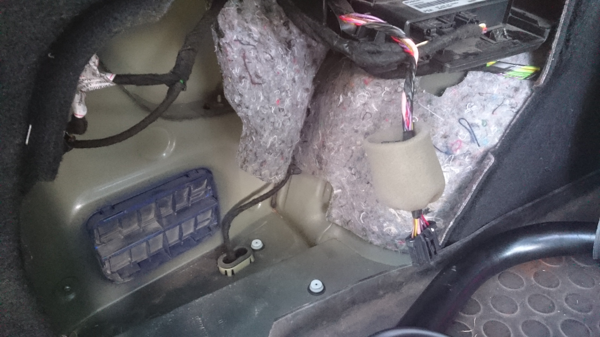

И ещё вопрос. В левом заднем крыле есть какой-то модуль. И там же штатный разьём. Его назначение кто-нибудь знает? Сделал фото.
Модуль tpms(контроля давления в шинах)
Значит, можно пробовать такую штуку поставить? Или ну её?
Так разве не работает? Может просто отключена или датчиков в колесах нет?(это я про блок)
Нет датчиков, и в комплектации они не прописаны.
m-prot
Блок парктроников
Не понял. Парктроники подключены, у меня только задние.
Модуль который лежит, это блок управления парктрониками, а блок контроля давления в колесах совсем другой. Разъем такой тоже есть не подключенный(куда он не знаю). Фаркопа у меня тоже нет может как то с ним и связан)))
