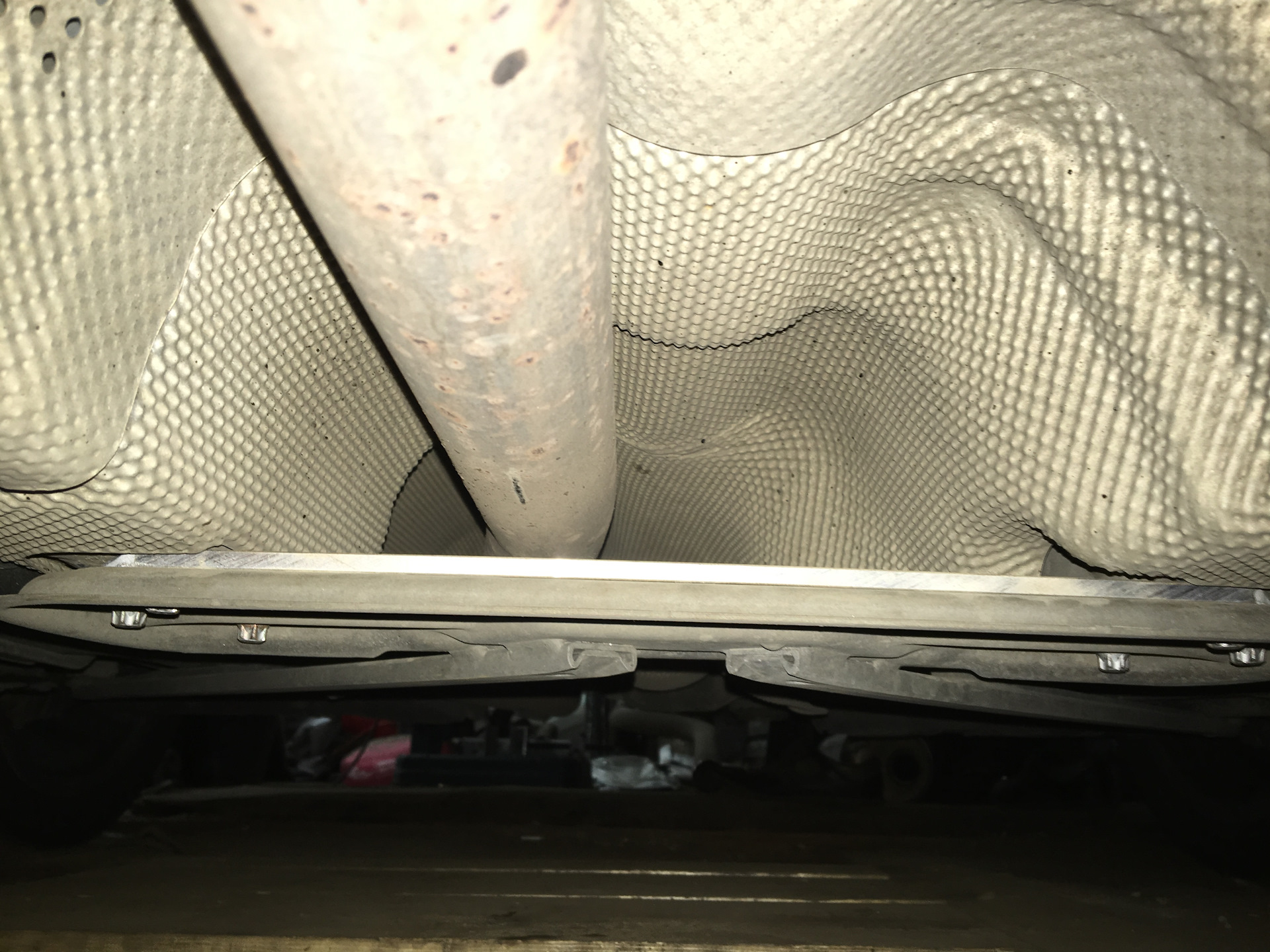

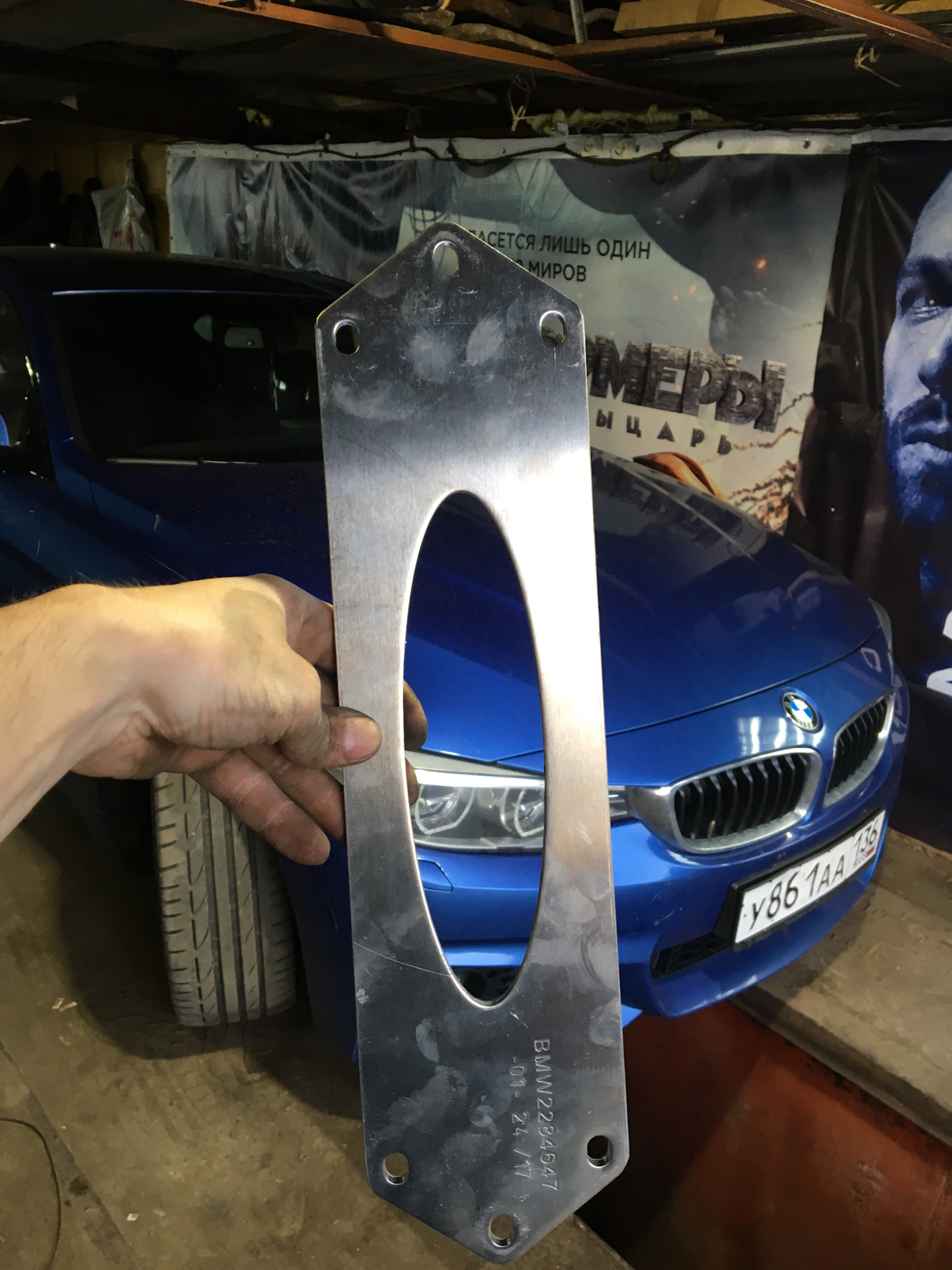

Распорка уже по классике жанра ) ставится под родную распорку ф32 и прибавляет жесткость кузова, на ф30 был ощутимый эффект)
Для установки нужна распорка и болты
Распорка 33312284647
Болты 6 штук 7119907189

а со стоковыми болтами не прокатит?)
Нет, короткие

Привет, Распорка 33312284647 с этим артикулом подойдет для кузова f30 или там свой номер?
она и на ф30 и на ф32) одинаковая
