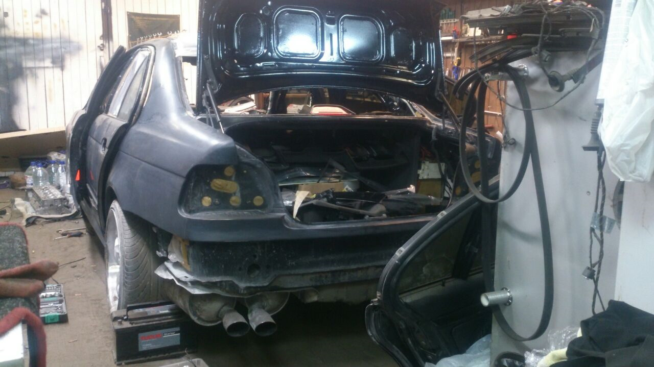

Сварочные работы по замене панели крепления жабо закончились давно
но никак не мог начать заниматься своей машиной из-за не хватки времени
на полное восстановление bmw e39 припарковались ещё 2 автомобиля

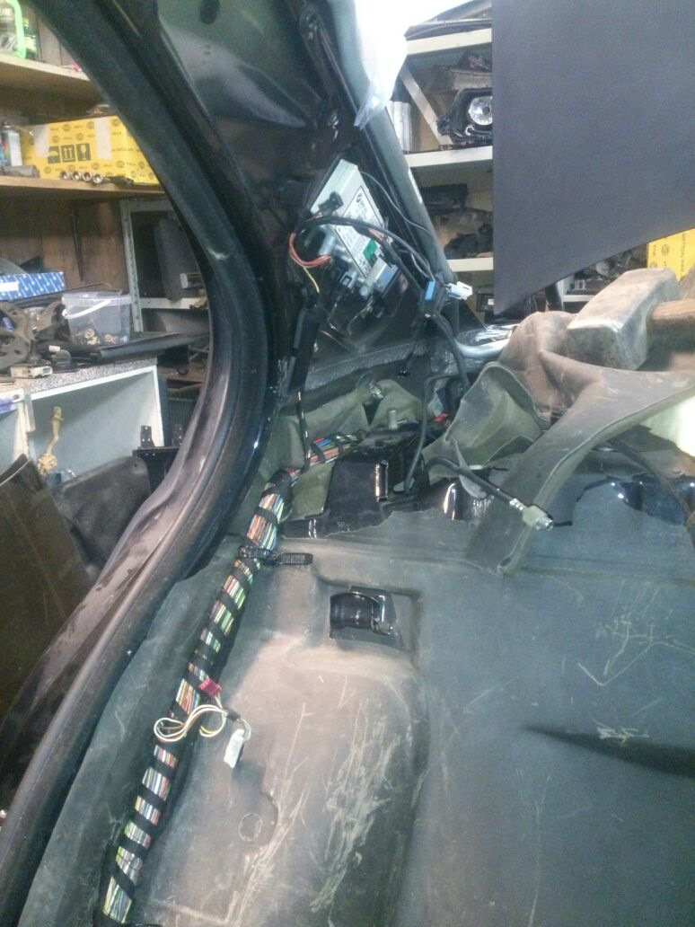

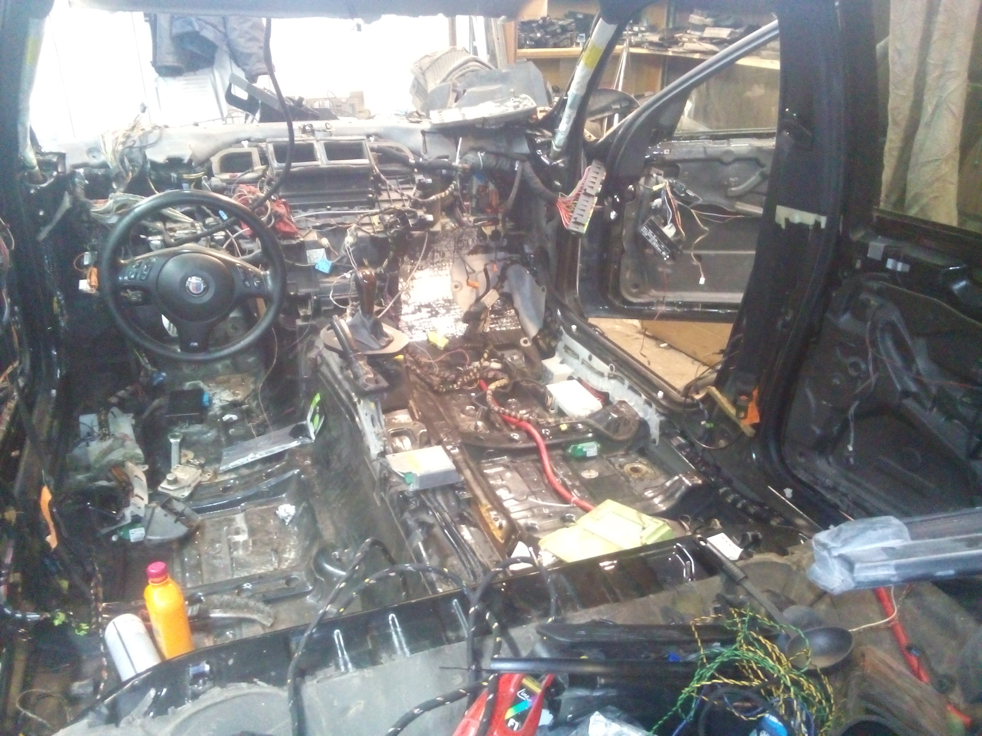

Вчера уложил на конец-то проводку присланную из Германии
перед тем как проложить проводку,
проклеил моторный щит виброизоляцией и на вибропласт приклеил шумоизоляцию
К сожалению фото данного процесса нет (((
Проводка досталась мне с машины 1998 года и она немного друая ( геморойная )
Отличается она тем, что данная проводка была с машины

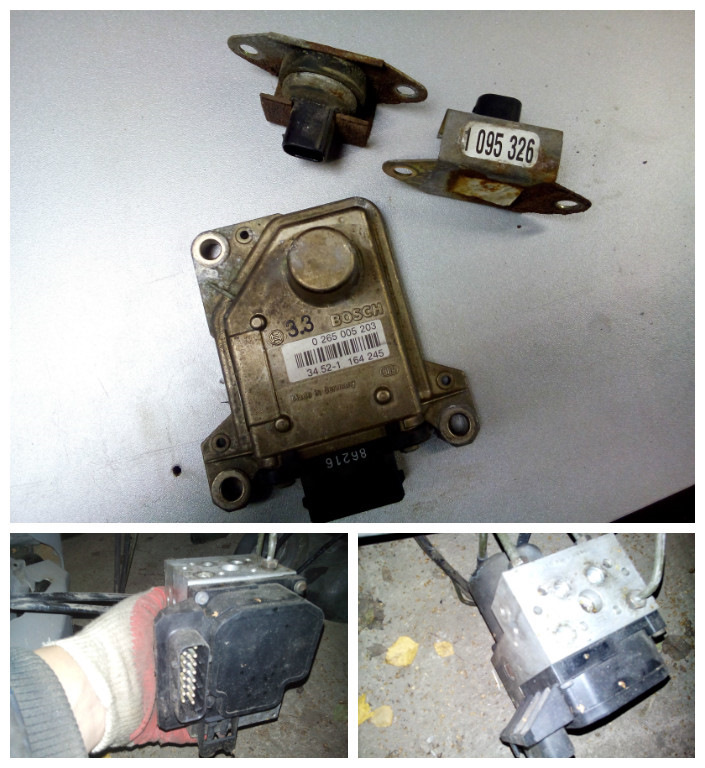

которая была с EDC, Webasto, RDC и с системой DSC 3
а это значит что DSC (Dynamic Stability Control) – Система курсовой устойчивости
с датчиком угла поворота руля и дополнительным подкачивающим насосом
и кучей всяких датчиков ускорения и с датчиком уровня оборотов
но без передних парковочных датчиков и отсутствовали НПБ в задних стойках
И по этому, придётся мне теперь поморочиться с установкой вышеуказанными и не только )))

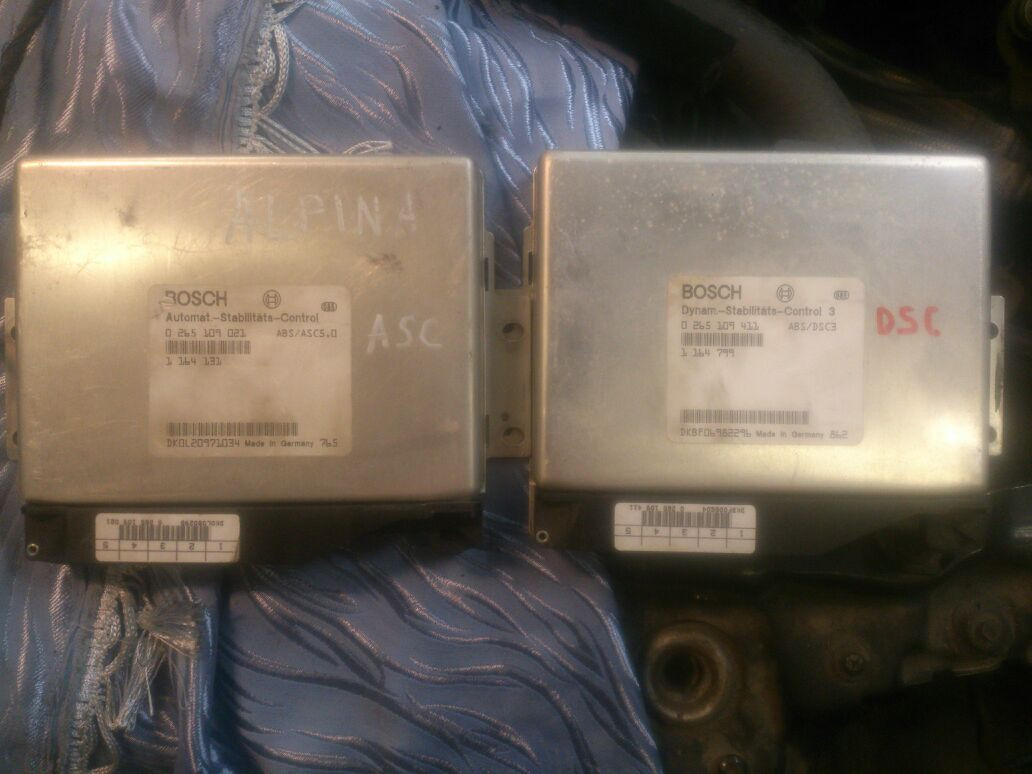

Вот список дооснащения
1 — Webasto — а нужна ли она мне?,
2 — Система ASC+T в замен на DSC 3

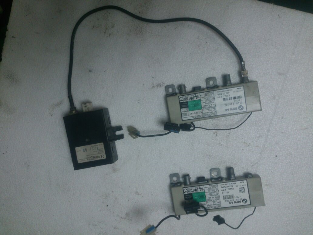

11 — Блютуз

Пока ещё салон не собран, ВСЮ проводку буду подключать по Феншую)))
в штатные места к блокам, а не где попало запитываться и делать кучу скруток
Ко всему и диагностироваться будет как надо

Сегодня проведена работа по дооснащению
1 — PDC с дореста на рест и укладка новой проводки передних датчиков
перепиновал провода и заменил штекера

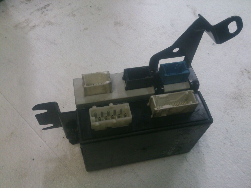

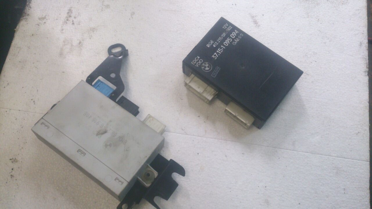

2 — EDC — пока что подключили эбу системы
3 — Контактное кольцо — перепиновал провода и заменил штекера подключения с дореста на рест

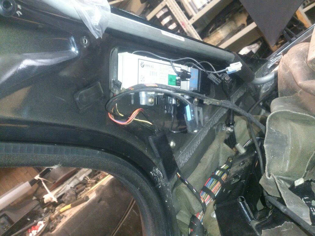

4 — НПБ задние шторки — уложил проводку и запиновал в эбу нпб
Все подушки безопасности и эбу данной системы, менял 4 года назад с дореста на рест
Вся дверная проводка и стеклоподъёмники стоят с рестайла, заменил штекера основного жгута

asc взамен ds3 — спилить один выступ на фишке блока абс…вот и все дооснащение.
…или наоборот?
вот такого я честно нигде и никогда не видел и не слышал!)
ну там ключи на фишках разные. фишка от dsc не натянется на блок 001. после спиливания выступа все встает и asc работает штатно. распиновка совпадает.
или ты хочешь докупать весь хлам от dsc?
я буду ставить переходной DSC
он ставился только в 1998 году на е39 540 и е38 740-750
он не имеет отношения к ASC -001 и DSC — 002
мм. а можно подробнее чо за система такая? не встречал

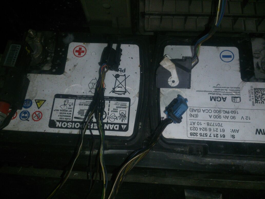

А ты уверен, что агм Аккум в 39 будет себя норм чувствовать? У него, на сколько мне известно, напряжение немного выше зарядное. Генераторы валео именно на 39, например, не выдают более 14,1, это маловато.
Уверен!)))
Работает идеально!
Это уже второй акум
У меня стоит генератор Bosch 140A
Проблем не наблюдалось
Посмотрю потом подробнее. Просто только сегодня регистрировал замену и изменение ёмкости Аккума в е60 и обратил внимание какой там тотальный контроль за зарядом Аккума посредством ibs. И чётко видно, что при замене ёмкости выбирается в том числе и тип АКБ (кислотник или агм)
