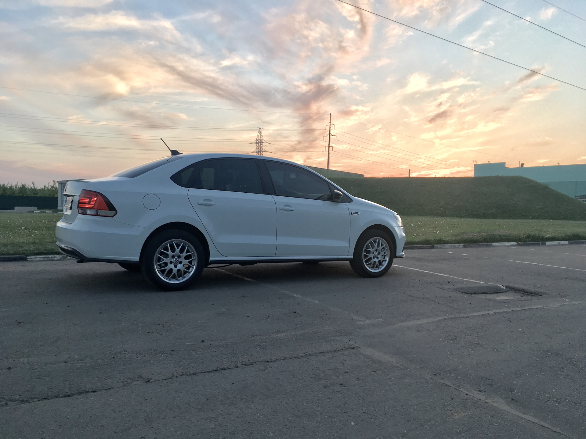

Поставил сзади пружины от Гольфа 4. Занижением это не назвать, просто встала ровно. Хочется на пару см ниже, но на некоторые рыбные места уже не проеду, а другого жипа у меня нет) P.s.: через пару дней спереди были убраны проставки.

Можешь замерять расстояние от земли до арки? Сколько стало?
Примерно 3см разница со стоком
У меня перед 67.5см, зад 69.5… если зад уронить то будет 5мм сзади меньше чем спереди… критично?
По см сложно понять, кузов не ровный сам по себе, идёт под углом. Спереди у тебя сток останется ?
Да, не хочу трогать, все устраивает с передом. А вот зад…🤔
Ну если перед не трогать, то само собой будет зад заметно ниже переда, тем более если -5 делать

Подскажи пожалуйста какой размер шин у тебя на фотках?
На этих фотках штатная 195x55
И выглядит норм и жопа прыгать перестаёт, одни плюсы
Ну вроде хоть в глаза не бросается жопа задратая, спс за совет кстати)
