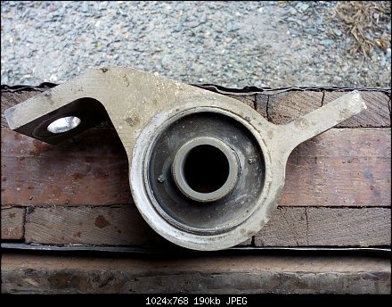

Подготовка к ревизии передней подвески идет полным ходом)
вопрос — какой кастерблок подходит на sg9?
(202201ac120 или 202201fa060))
! репост приветствуется!)
кастерблок это задний сайлентблок переднего рычага, если что)
идет в сборе с металлическими "ушками"
по каталогу оригинальный номер 202201ac120. Стоит космос 4,3+, неоригинала достойного нет.
в экзисте на этом все.
по другим каталогам в качестве замены бьется 202201fa060 (по экзист он от импрезы).
оригинал стоит гуманные 2,6 т. р.
вопрос: можно ли вместо 202201ac120 поставить 202201fa060?
подозреваю что могут отличаться по высоте креплений на металлической части
Update. Куплен был оригинал за 4,3 ибо нефиг. Да и вся подвеска обновлена на оригинальных сайлент ах.
Итог закономерен — поставил, забыл)

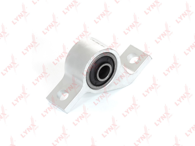

Lynx 1390 руб. в наличии. Недавно передние рычаги себе на Линкс перебрал.
Или сайлент отдельно 520 руб., но перепрессовывать опасно)
Салент отдельно. Перепресовался без проблем.
Вчера себе менял задний. На пробу взял
Lynx
C9266 520 руб. Посмотрим на сколько хватит. Кстати внутри что то булькает
