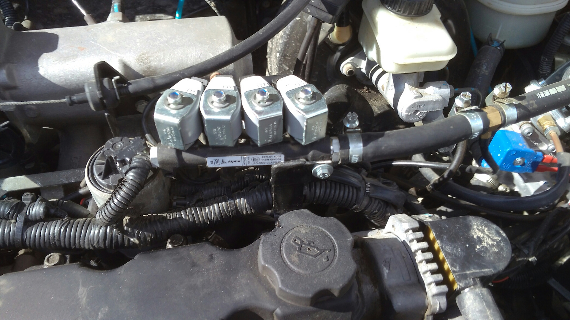

Закрепил газовую магистраль над двигателем. Изготовил для этого кронштейн из металла 3ки. Сначало сделал из жести затем перенес все на 3ку. Результатом даволен. Народ ткните в бж тех кто менял втулки дверных петель. Как.
Ни То и ни то. Газомозг врезается между ЭБУ и форсунками бенза и уже он подстраивается под работу штатного ЭБУ так чтоб он думал что продолжает работать на бензине. То есть считывает время впрыска бензофорс и под них подстраивает газофорсы

вопрос, по гбо — мозги как то шьются под гбо или просто тумблер стоит который форсунки переключает на газовые клапана?
нефига себе)) сложная техника)) я на карбюратор только газ ставил сам.
газовое оборудование 2-3 поколения выгодно ставить на инжектор?
Я не знаю, я взял 4 поколение и не ломал голову. Все же у нас инжектор как никак
30руб с оформлением вышло?
Я брал бу мне встало в 14, не оформлял. Но в целом на нексию примерно оборудование 24 и где то 7-8 оформить.
