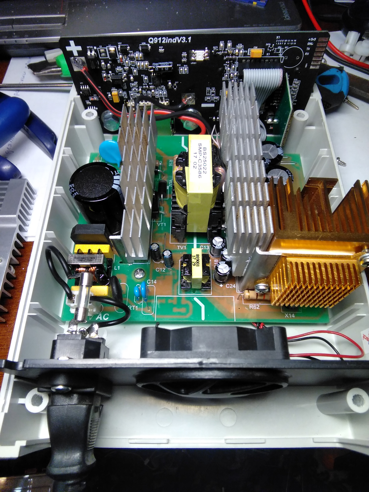

И немного фот о доработках улучшения охлаждения. Идею подсмотрел у GAS25RUS и загорелся сделать также ;))
Извлек плату, с нее снял штатные алюминиевые радиаторы толщиной 1,4мм
Прикинул формат будущих увеличенных с большей теплоотдачей. В работу взял пару листов меди толщиной 1,5 и 2,0мм.
Ножницы осилили "двушку", из нее и вырезал заготовки.
Далее лобзиком фигурно выпилил крепежные ножки
Согнул по размерам
Для обеспечения эффективности при обдуве через каждый сантиметр нарезал ламелей
Прокернил и насверлил отверстий под крепеж транзисторов
И посадил их на термопасту
А сами радиаторы установил на место
Как происходит рассеивание тепла на новых радиаторах при открытом корпусе можно увидеть на теплограмме
Буду рад комментариям и пожеланиям)

Где купить листовую медь?
пункты металлолома, площадка aliexpress.com
Зря медь использовал! Теплоёмкость у неё меньше чем у алюминия! Нагреется моментально а девать это тепло некуда, а алюминий дольше прогревается из-за хорошей теплоёмкости и лучше рассеит в данном случае.
Думаю не зря, как вижу это я)
Теплопроводность — способность отводить тепло от более нагретых частей к менее. У меди при средних и больших температурах она больше, чем у алюминия. В нашем случае требуется быстро и эффективно отвести нагрев от пятна контакта.
Теплоёмкость же — способность хорошо накапливать тепло. В нашем случае тепло удерживать не надо, его нужно отдавать, поэтому для лучшего теплообмена я нарезал ламелей
Про теплопроводность то понятно, но площадь рассеивания мала. Теплоёмкость не накапливает а поглощает, это разные понятия. Проще говоря, в данном случае медь станет огненной и излишнее тепло из за малой площади рассеивания будет греть/нагревать всё что рядом и часто активировать вентилятор. Из за этого медь почти повсеместно используют в паре с алюминием, медь как носитель/распространитель а алюминий как поглотитель/рассеиватель. Проще говоря, в вашем случае алюминий был бы более предпочтителен и эффективней справлялся с отводом тепла даже при меньшей площади.
Я не согласен с малой площадью рассеивания)) Увеличение площади пластины, её высоты и толщины лежит в основе доработки! Это способствует более равномерному прогреву пластины радиатора, благодаря чему конвекция и излучение происходят со всей контактирующей с воздухом поверхности.
И один фиг алюминий тут был бы лучше.
Спасибо за совет 🍻у самого есть Кулон?
Плюс медь быстрее остынет при работе вентилятора. Хотя снова хочу напомнить, что при такой массе радиатора плюсы теплоемкости алл здесь нивелируются.
numones
ТеплоЕМКОСТЬ важна при массе металла. В данном случает что алл, что медь имеют примерно одинаковую массу.
Поэтому нам важнее теплоПРОВОДНОСТЬ !
Это не чугунная батарея в доме. При всей ее некрасивости, она даст вам фору при нестабильной работе отопления и при отключении отопления.
Ровно как сравнить русскую печь и буржуйку. Понимающие поймут о чем я говорю.

Отлично. При желании есть место ещё на порядок увеличить площадь охлаждения. Откуда роскошь медная :) ?
Спасибо. С медью — удача) у знакомого в пункте приема металлолома оставил заказ на обрезки, через пару дней он отзвонился и сказал приходи
Обошёлся без меди.
произведение искусств 👍
Makhanev
Обошёлся без меди.
Круто, а что охлаждает жёлтый радиатор?
Всё тоже. Просто площадь охлаждения больше.
