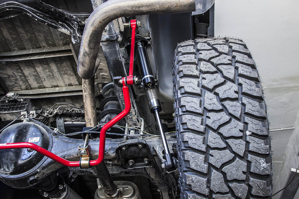

Однако идем дальше и пару месяцев назад, после длительных испытаний и доработок, у нас с компанией ORM Suspensions родился комплект подвески для Toyota Tundra. Она сочетает в себе достоинства зарубежных аналогов — диаметр 3 дюйма, улучшенное охлаждение корпуса, возможность ремонта, прогрессивные характеристики и выносливость. Плюс никелированный корпус и штоки для защиты от коррозии, прочность конструкции, жесткое крепление внешних емкостей и так далее.
При этом мы прекрасно понимаем, что в России амортизаторы практически постоянно находятся в экстремальных условиях — это и разбитые дороги, и бездорожье, и неожиданные сюрпризы в виде камней, поваленных деревьев и заканчивающегося в самый неподходящий момент асфальта. Посему при создании собственного комплекта подвески стояла задача ее работоспособности в условиях крайне неблагоприятных, учитывая немалый вес самого пикапа, который, к тому же, наверняка будет нести на себе немалый груз.

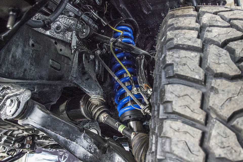

В пару передним амортизаторам мы (что вполне естественно) употребили прогрессивные пружины российского же производства — DenSprings увеличенной на 3" высоты. Учитывая возможности регулировки амортизаторов, можно использовать как пружины штатной высоты, так и с лифтом 3 дюйма. В нашем случае подходит последний вариант, ибо колеса.
К слову, несмотря на слегка брезгливое отношение некоторых господ к данным пружинам, используем мы их в штатном размере и увеличенные уже не первый год и проблем с ними не заметили. Конечно, мы уважаем американских производителей, но зачем платить больше, если не видно?

и всё без чехлов?! надо укрывать
