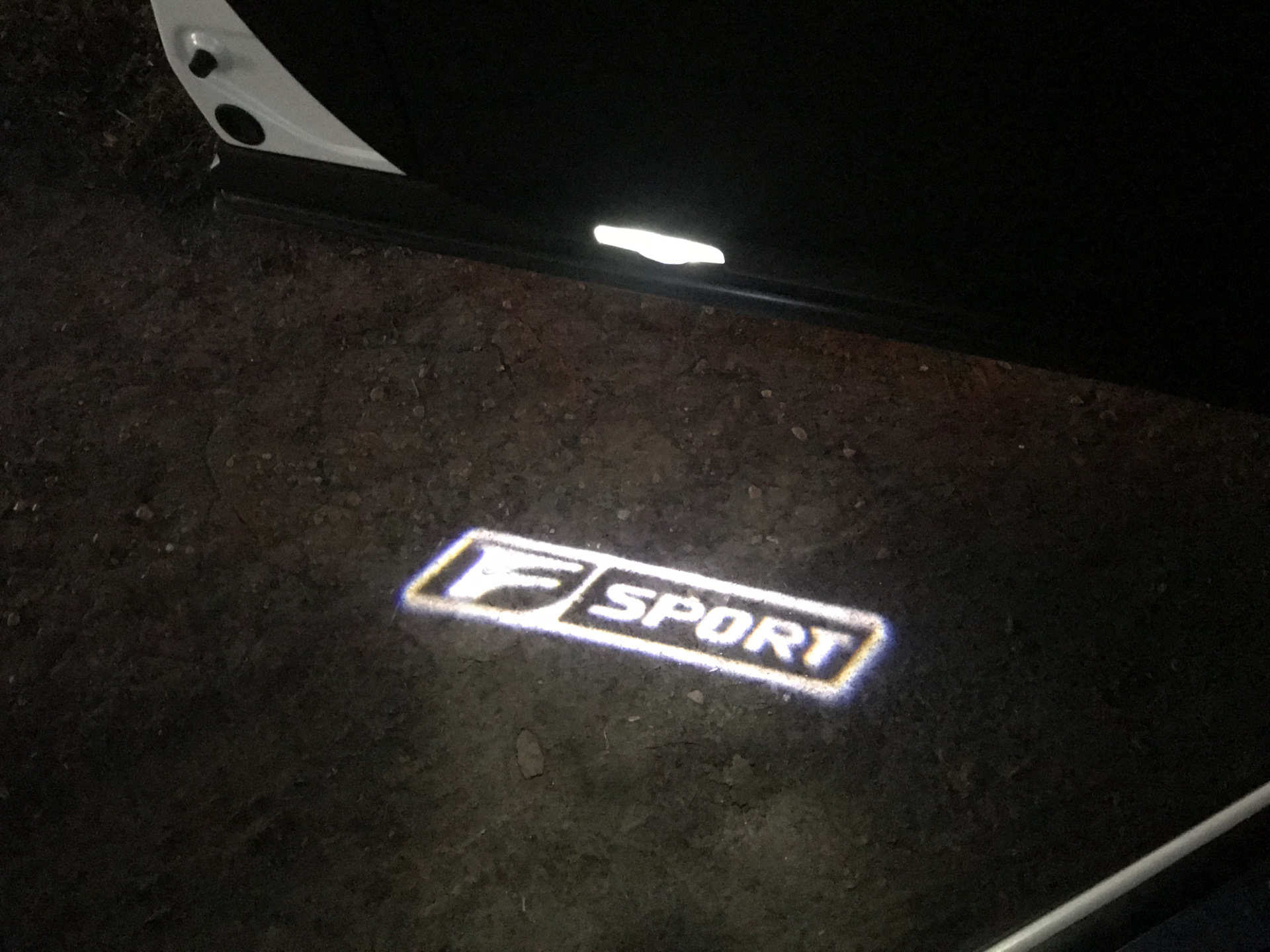

Поменял плафоны в дверях на проекцию F-SPORT.

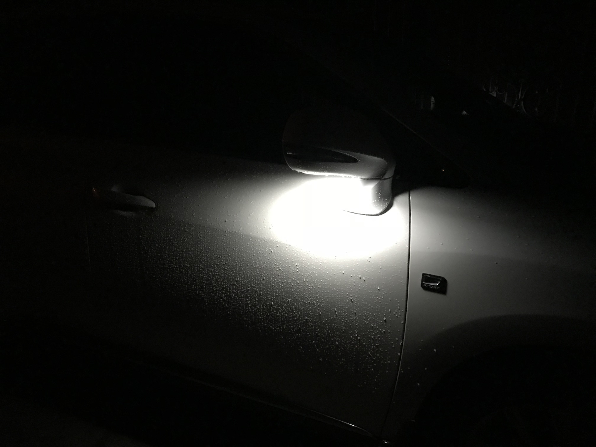

Также решил заменить лампы накаливания в зеркалах на светодиоды.

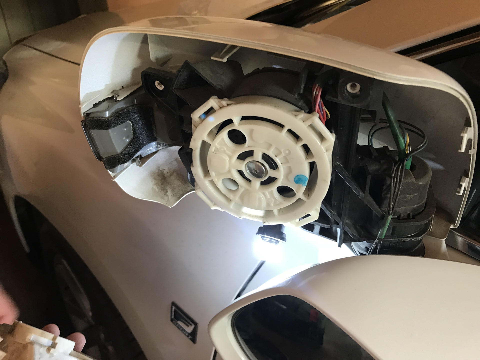

Беремся за зеркальный элемент тянем там в центре 4 защелки по кругу, откручиваем 4 самореза, отщелкиваем защелку и половиним зеркало на две части. Меняем лампу, проверяем работу, собираем обратно.

В заднюю дверь тоже поставил? Метал двери не мешает?
А разжигаются также медленно?
Лампы безцокольные ведь?
Лампы безцокольные, такие же как и в плафоны дверей.
