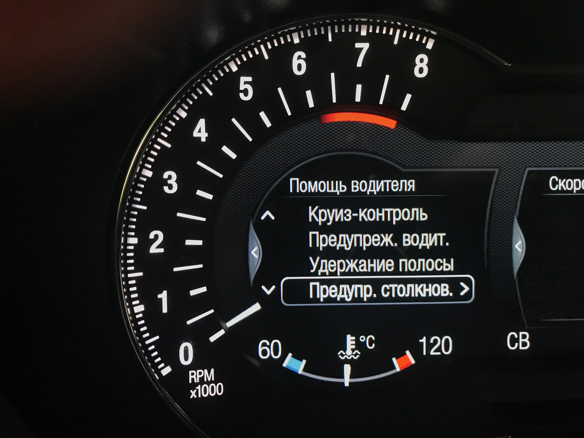

На следующий день после установки, пошел в машину все активировать и проверять.
Для настройки, необходимо поменять следующие параметры:
1. Сказать модулю кузова, что теперь у него не простой круиз)
Модуль BCM, DE0C
CruiseControl — 3
CollisionMitigationByBraking — 3

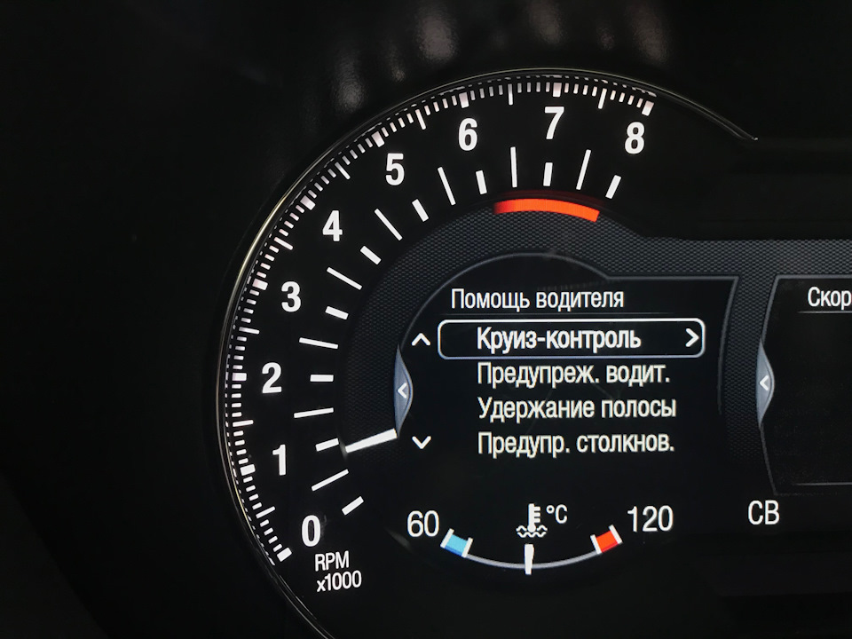

2. В приборке активировать меню адаптивного круиза и система предупреждения о столкновении.
Модуль IPC, DE00
ACC Menu — Enabled
ACC — Adaptive Cruise Control(ACC)
FCW — FCW & FDA

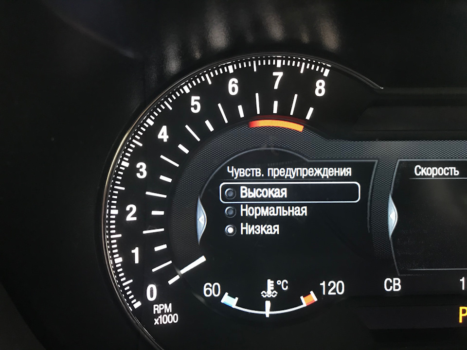

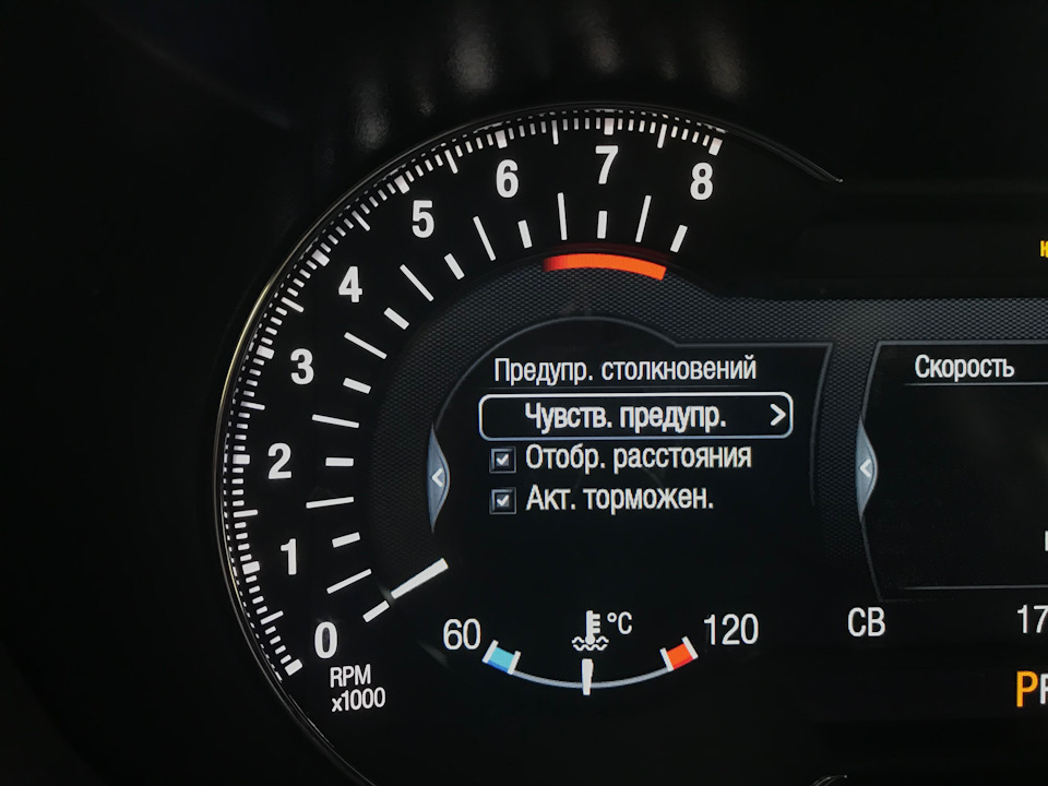

Модуль IPC, DE03
FCW — On menu — Enabled
FCW — BrackingOnOff — Enabled
3. Подрулевому указать, что кнопочки теперь другие.
Модуль SCCM, DE02
SW Switch LH Cfg — FORD_ASLD_ACC_CRUISE
4. В модуле АБС разрешить системе радара тормозить.
Модуль ABS, DE01
ACC — Active
ACC FSA — Active
CMbB — Active
5. В модуле двигателя поправить VID блок и указать, что теперь в машине стоит адаптивный круиз контроль
Модуль PCM 2.0 Ecoboost DE00
Speed Control Type — Adaptive Cruise Control with pump based brake system
6. Модуль CCM, DE00
LROS ModuleCfgEngine — I4_NA указать нужный тип двигателя
LROS ModuleCfgVehicle Type — выбрать свою платформу 2013_CD391
LRPS ModuleCfgDistAlert — ON -включаем предупреждения
LRPS ModuleCfgIPMAPrivateCAN — ON -включаем шину по общению с камерой.
DE01
LROS ModuleCfgVIN — Вводим свой VIN номер для избежания конфликтов с другими модулями
После активации всего необходимого, нужно удалить все ошибки и произвести калибровку.
Собственно, что я и сделал. После калибровки остается только радоваться.

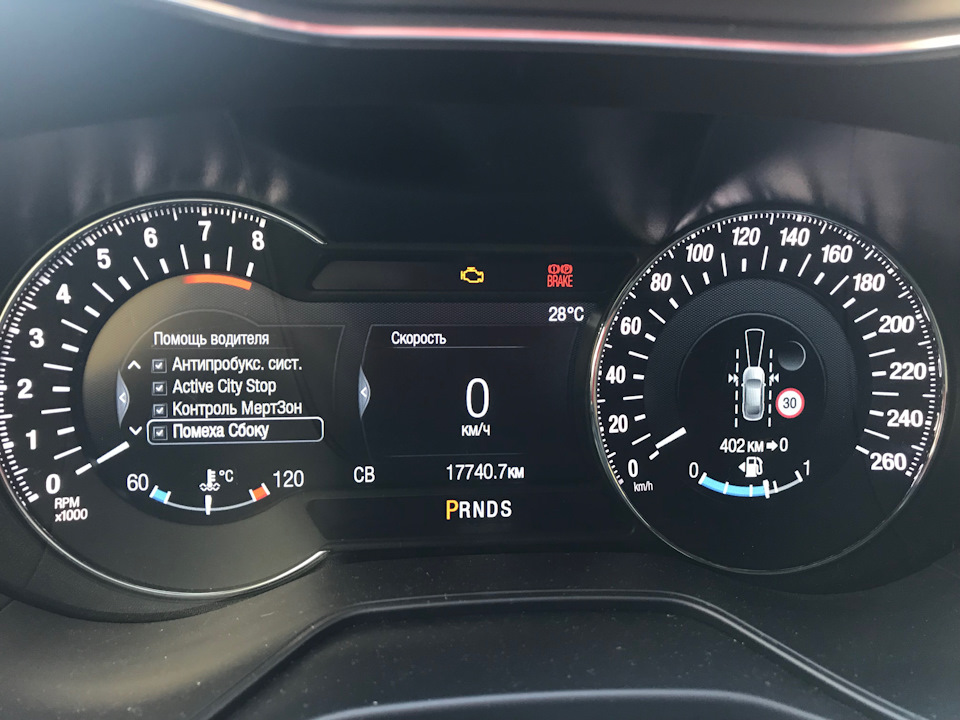

Немного новых пунктов в меню:
В общем как-то так, теперь иногда можно немножечко отвлекаться (шучу!) и смотреть Чемпионат Мира через Синк3=)))
А теперь итог:
Штука реально полезна даже в городе. Мне иногда просто лень теперь нажимать тормоз, я просто тукаю кнопочку на руле и машина сама оттормаживается. А утром можно ехать на работу вобще почти всю дорогу на адаптиве, реально тема!
Предупреждение о столкновении, пока я не ощутил пользы от этой функции, но если хоть раз эта система мне поможет, то это она себя уже окупит по полной, так как факторов отвлекающих от дороги огромное количество!
