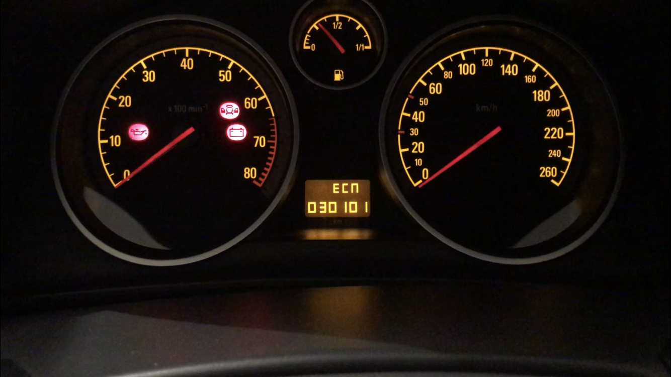

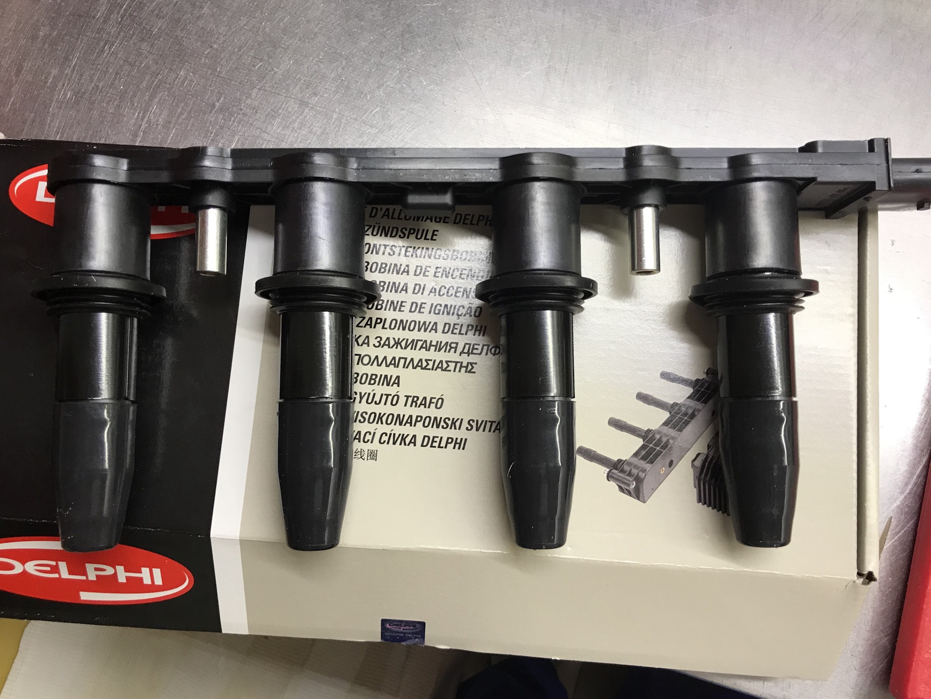

Здарова, ну вот и меня наконец постигла эта участь, вышел с работы ночью, сел в машину, запуск мотора, работает 10 секунд, потом вдруг тыр-тыр-тыр, поплыли обороты, и сразу все стало ясно, проехал 10 метров, загорелся чек, хорошо что живу от работы 4,5км всего то.

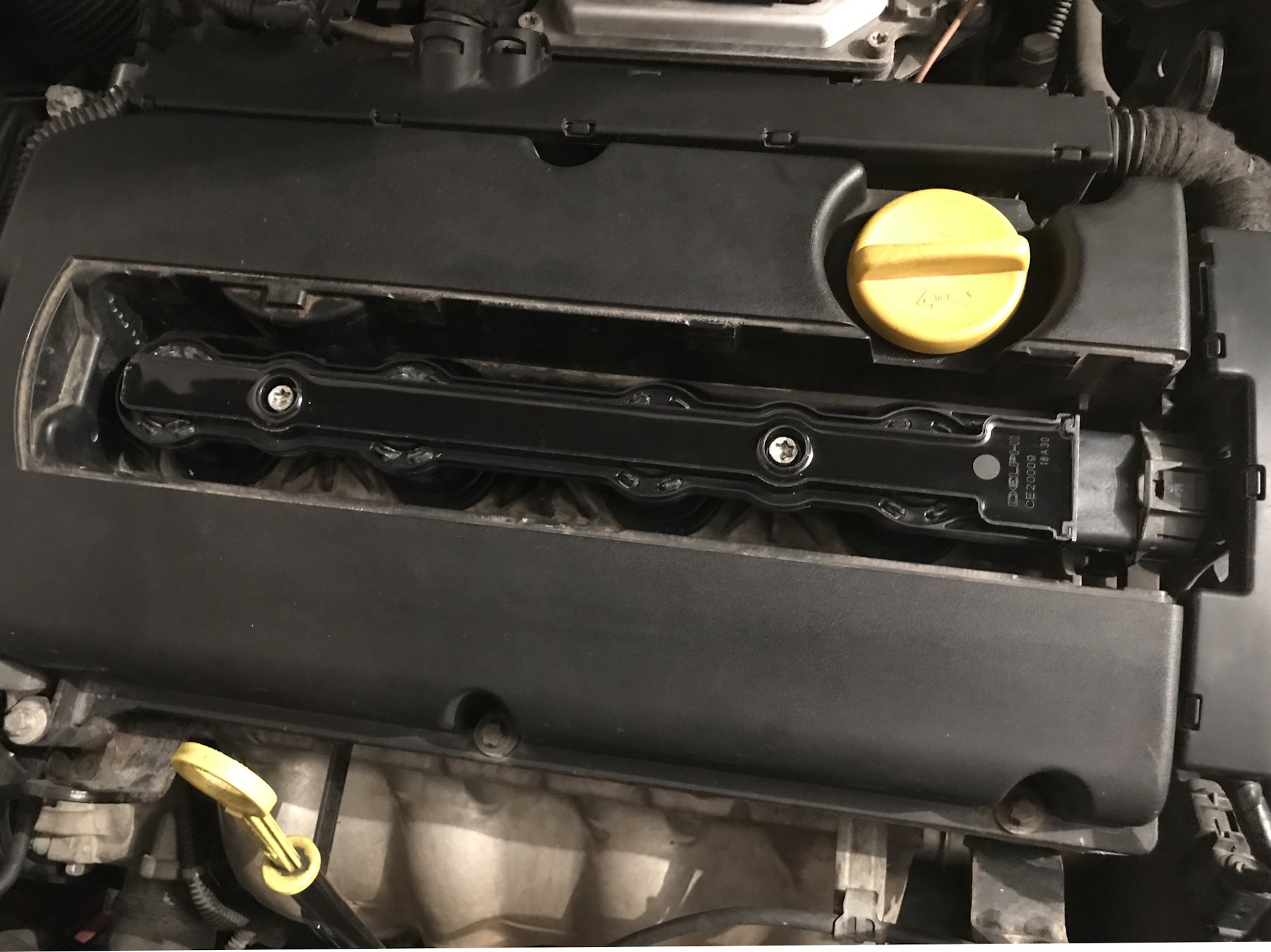

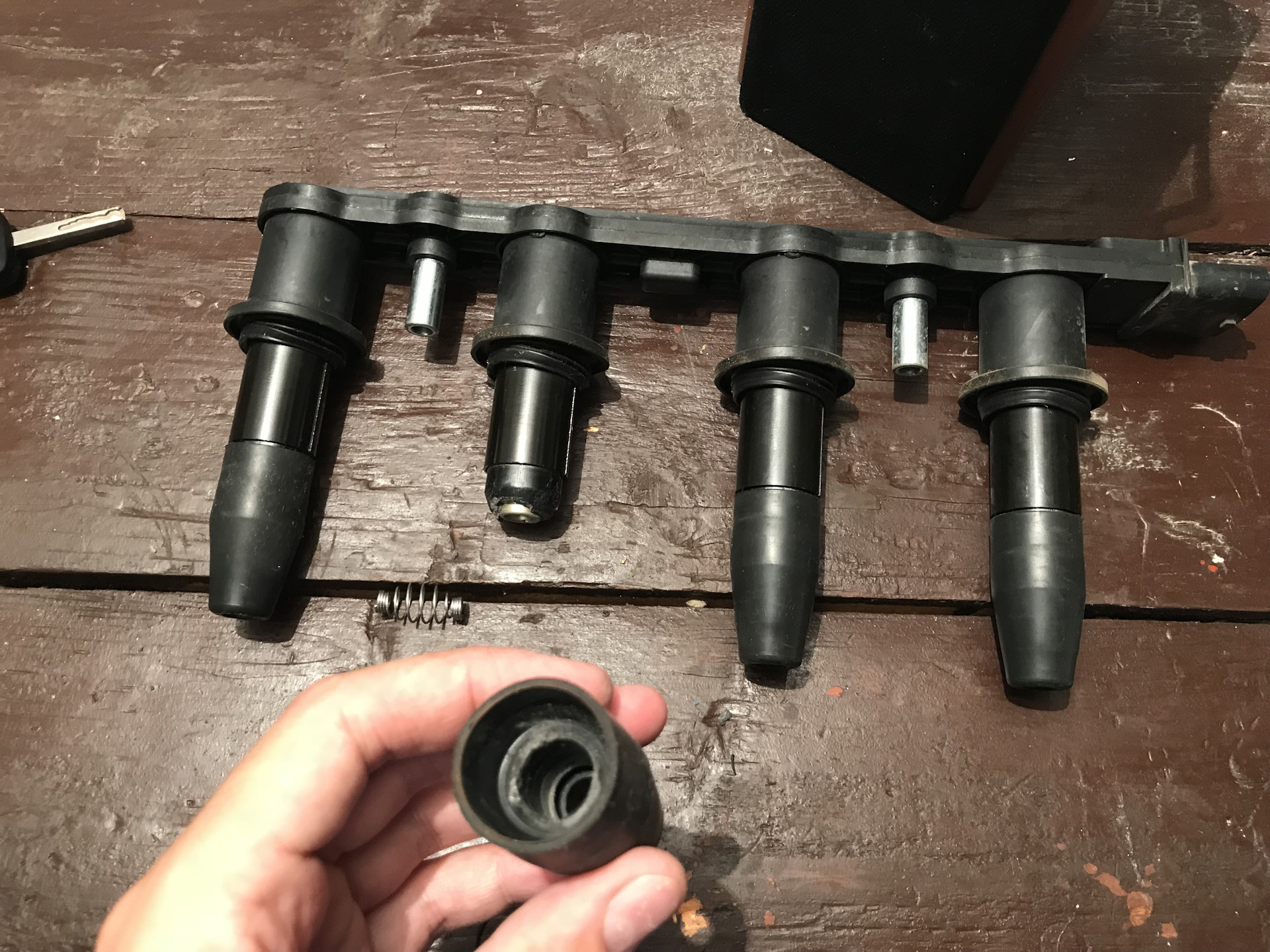

Вобщем доплёлся до гаража на трёх цилиндрах, проверил ошибки в итоге 30101 пробой первого, снял модуль, думаю поищу место пробоя, в итоге хотел снять колпачек, итог на фото, ещё и второго…фиаско вобщем,
На вседующий день позвонил с утра в сервис, мудуль фирмы Делфи оказался в наличии 12В1(Португалия) ценник 5300, ну збс, повезло.

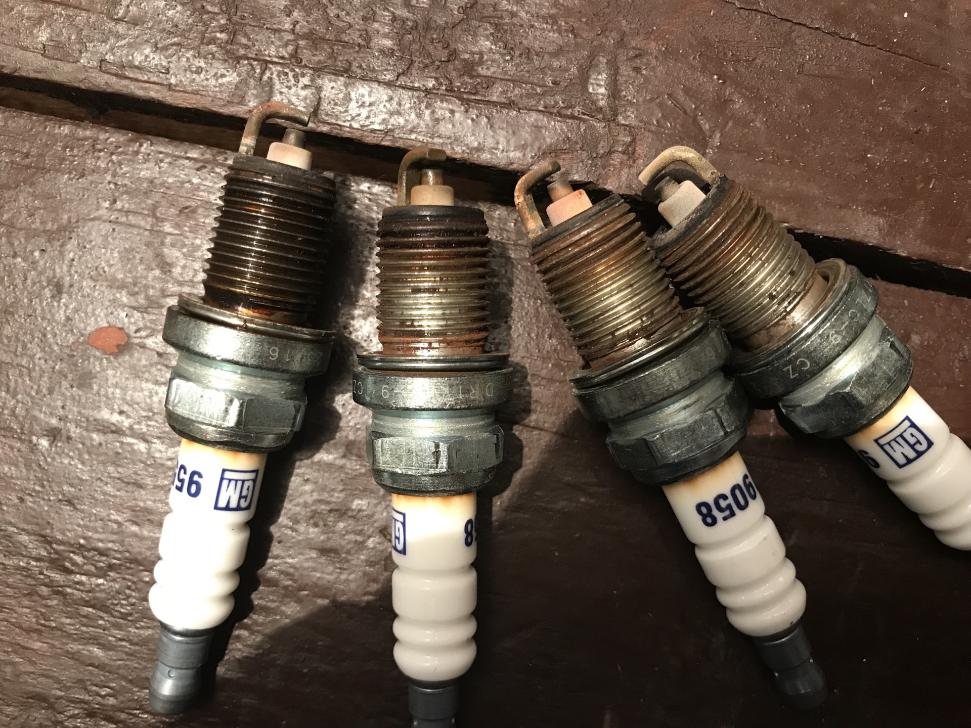

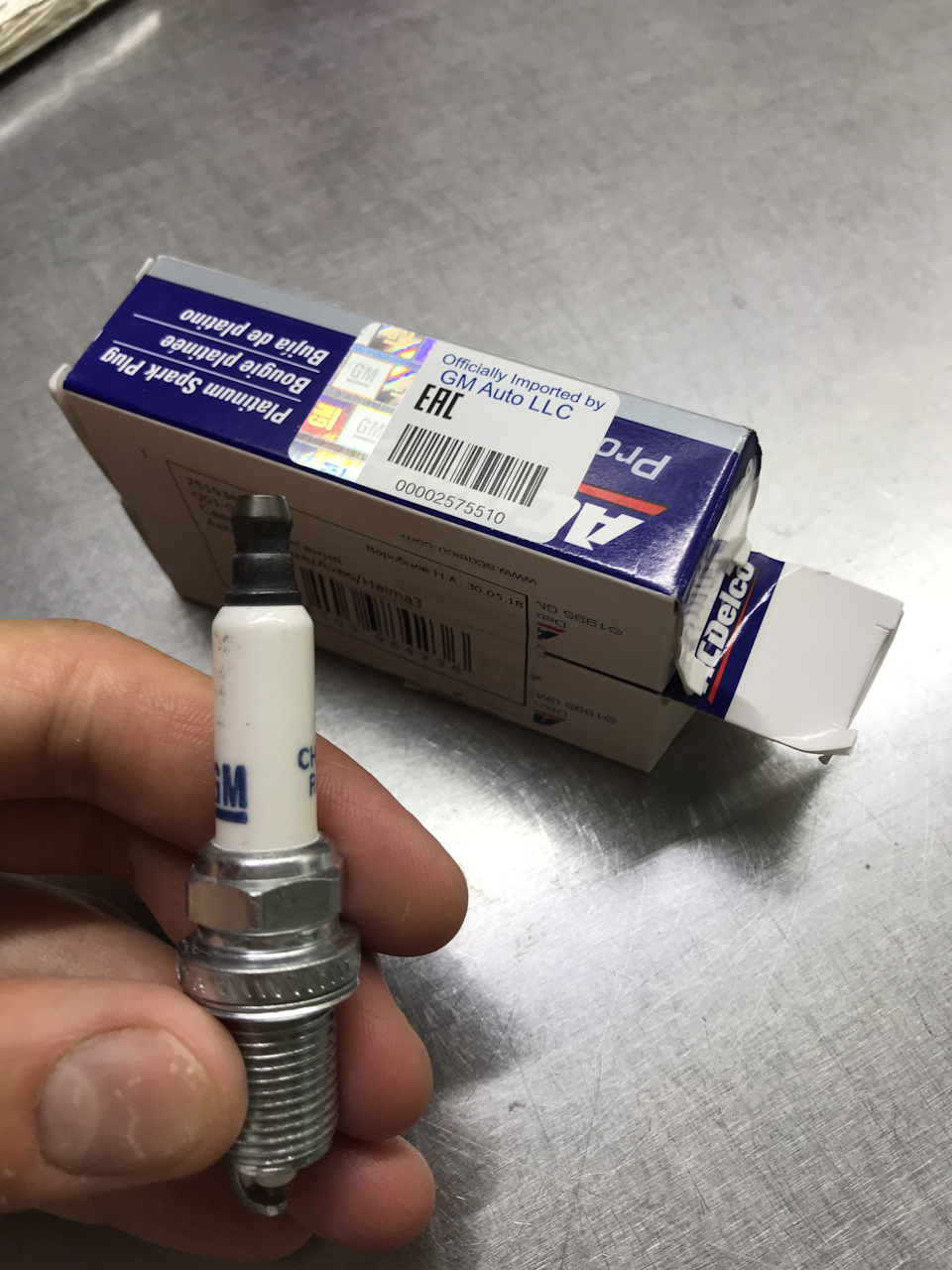

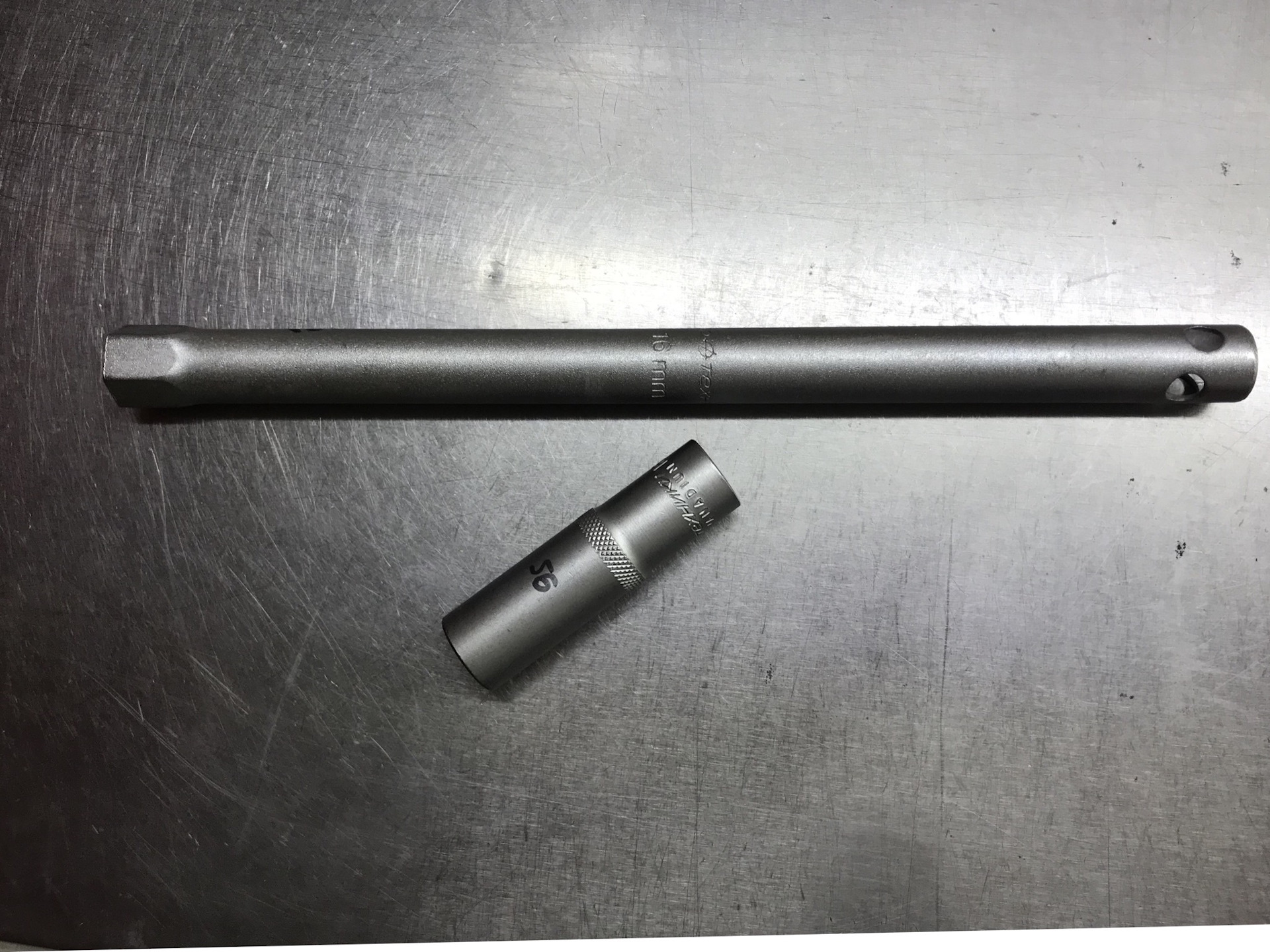

Сел в маршрутку, поехал, купил за одно новые свечи, хоть на этих проехал всего то 8к, и свечной ключ, правда заехать в гараж поменять не успел т к пора было ехать на работу, в итоге приехал все поменял ночью, и тут счастье, мотор заработал ровно, все отлично, выехал, чуть покатался по району, и пошёл домой спать)) чек правда продолжал гореть, и погас только на следующий день, ошибка так же висит в памяти, будет время сотру, или подожду пока сама пропадёт!

З.Ы. Модуль был ещё родной Делфи ГМ, прожил 10 лет и проехал 146600км))
