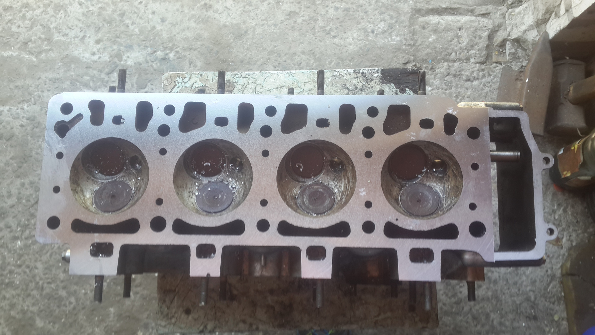

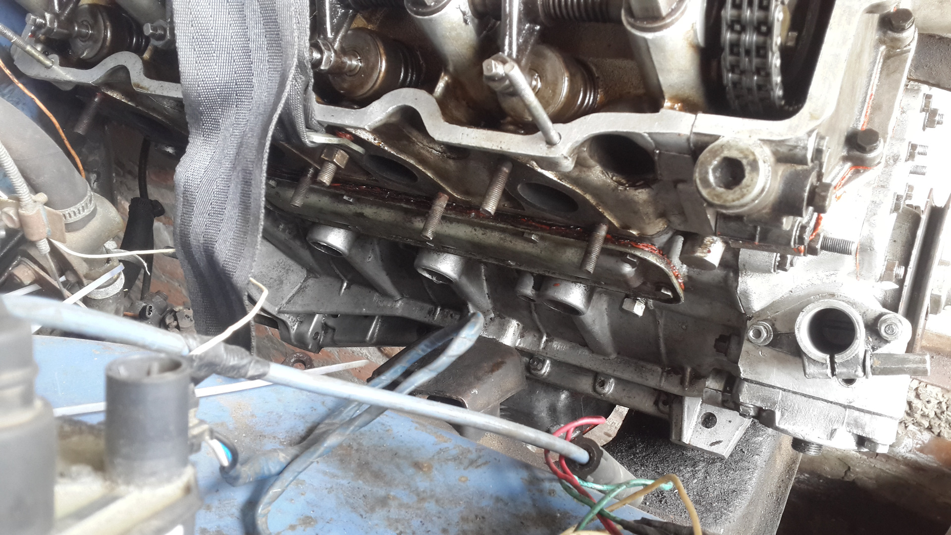

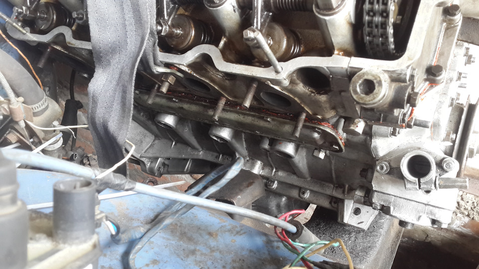

Прежде всего дошла "до ручки" голова, давления не было и стучала как дизель. Достал валяющуюся 331-ю голову, притер клапана и шлифанул на 1.3:

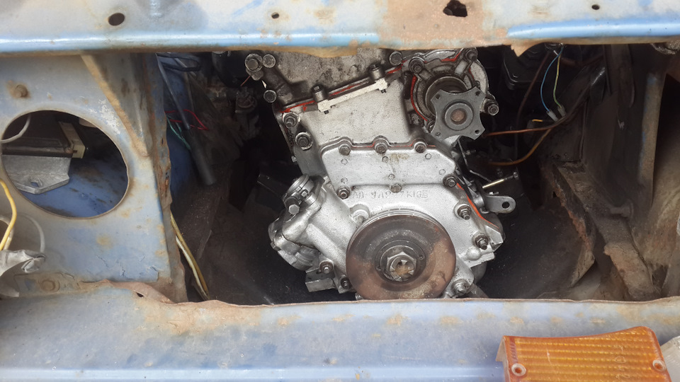

Только поставил, не проехав и 70 км, дерьмопрокладка растворилась, и сернула тосолом в масло, и наоборот. В общем психанул и выкинул пихло целиком, ибо что-то в нем жутко тарабанило, и масло жрал просто неистово.

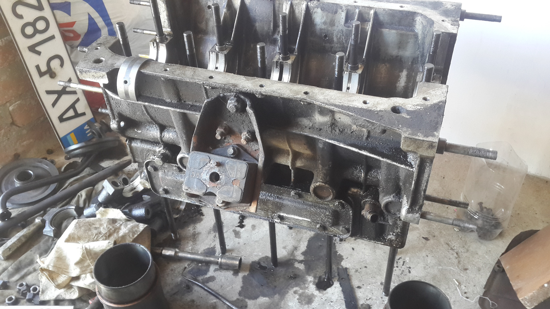

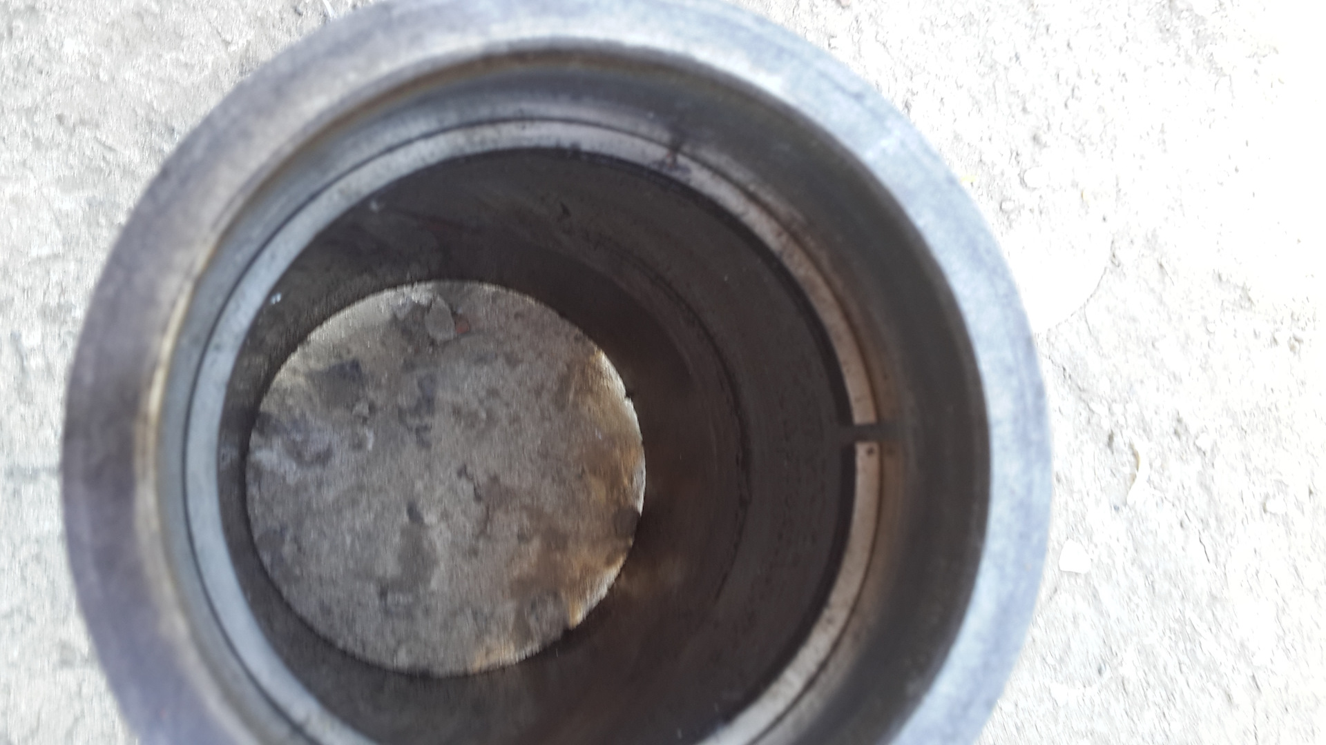

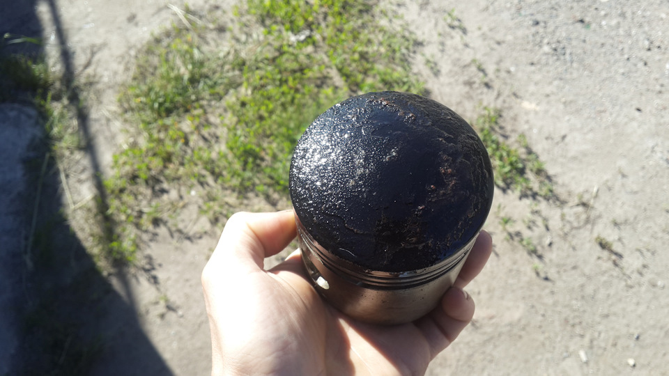

Вскрытие показало что пропавшее масло, прекрасно себя чувствует на поршнях:
Еле отчухал его. Нагар просто лютый. Частично от растворившихся маслосъемных колпачков, частично от такого зазора в маслосъемном кольце:(доходило до 3.2 мм)

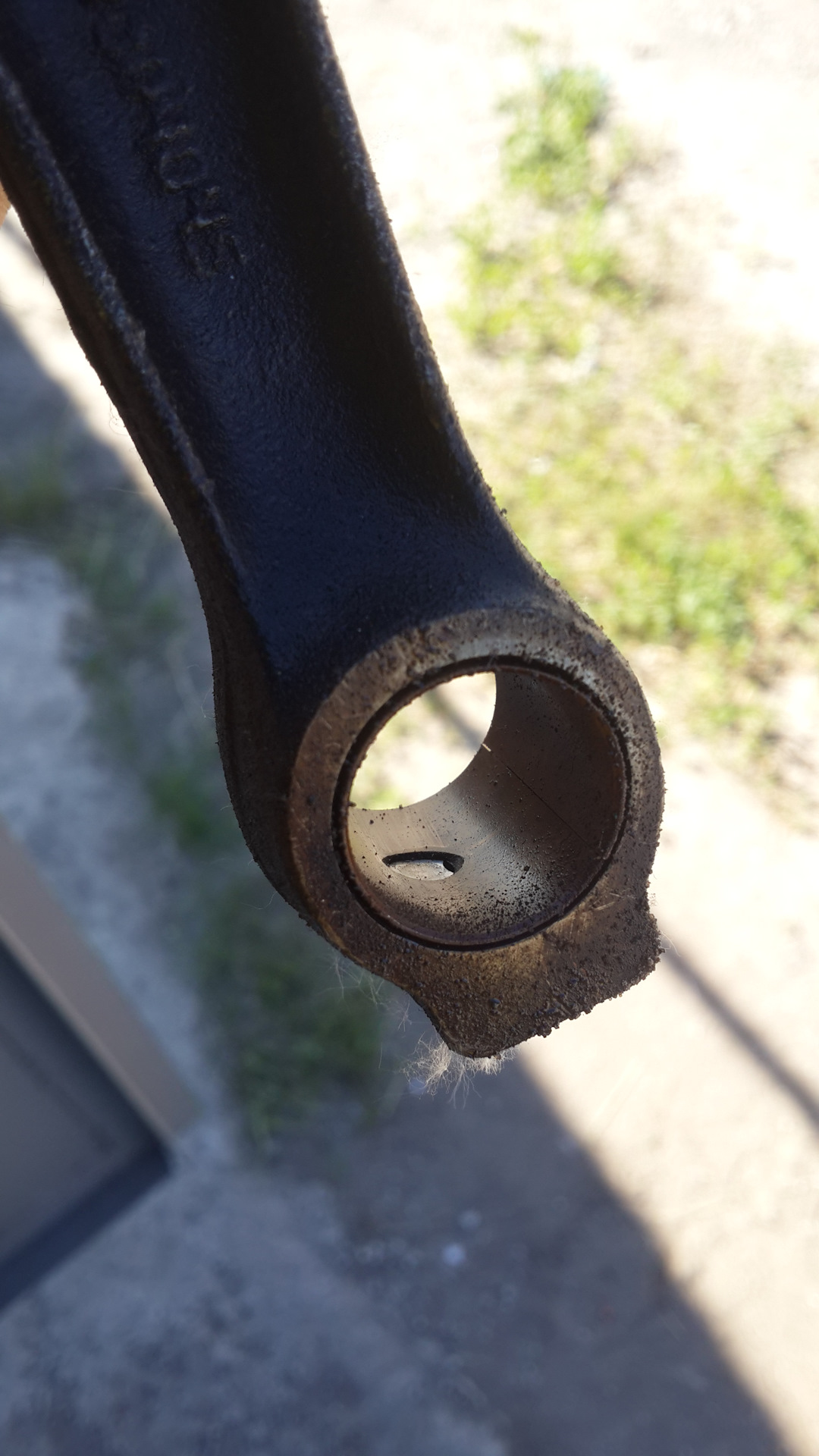

Причина стука тоже была найдена — свободно крутившаяся втулка шатуна:

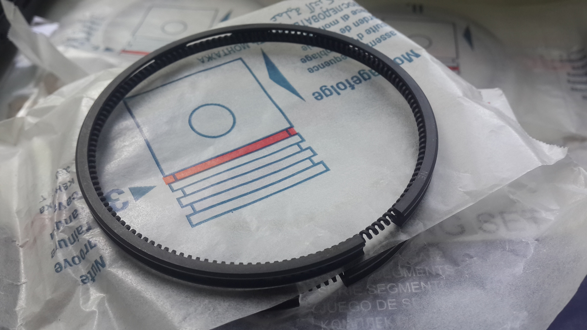

В общем были закуплены запчастюльки:

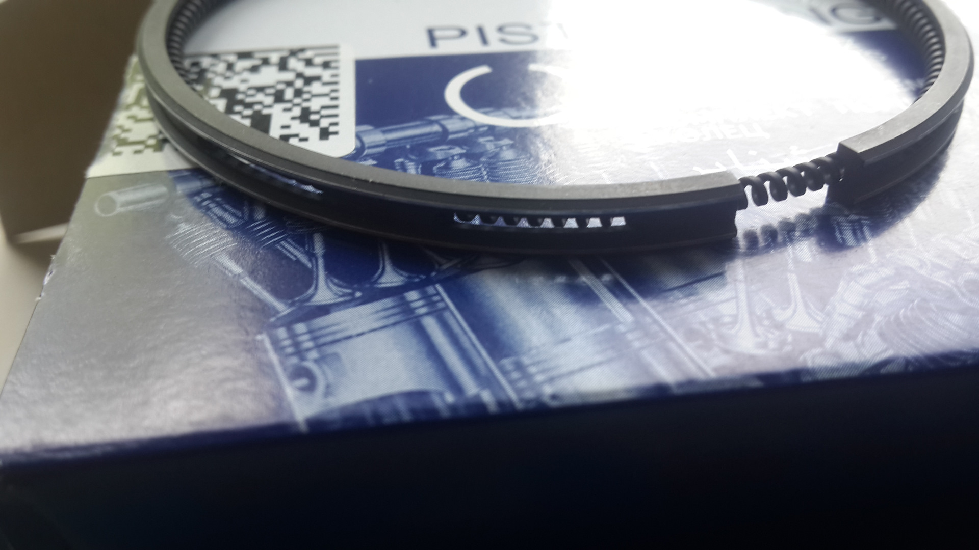

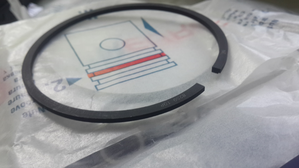

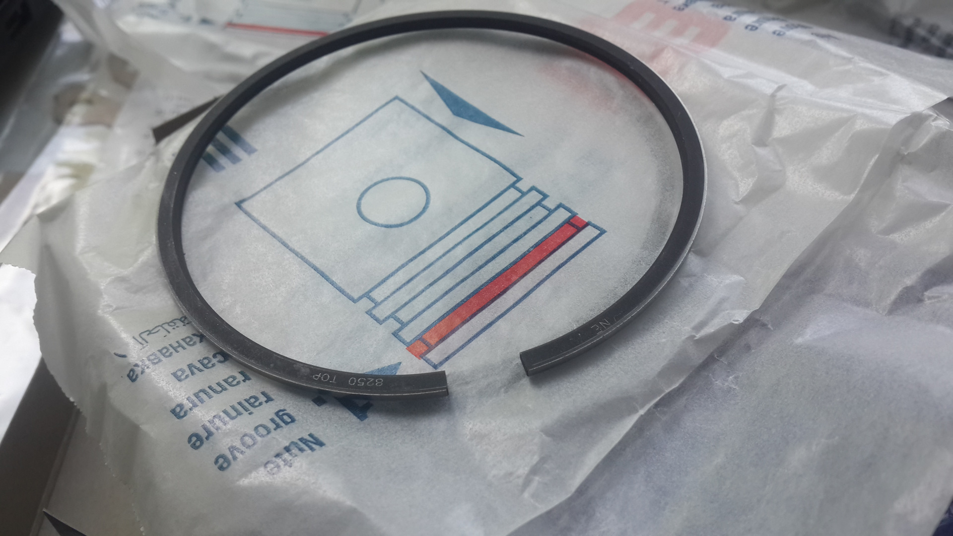

Кольца выбрал ne, на вид очень качественные:
Все было отмыто, подогнано и установлено на машину:

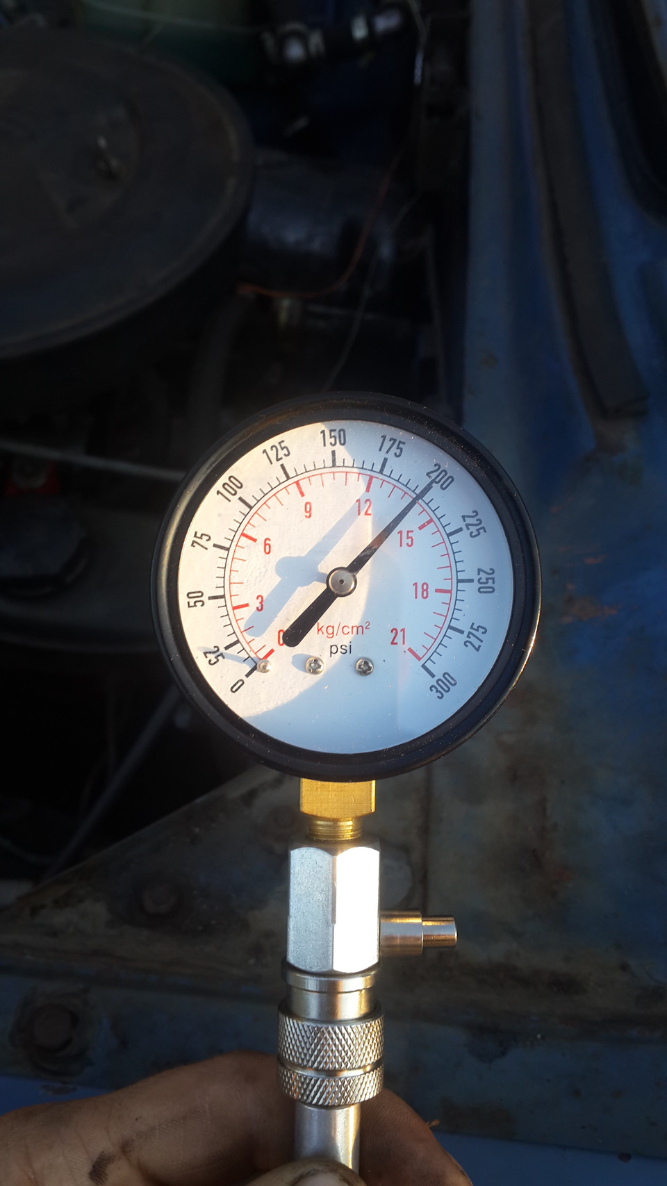

Через 70 км была замеряна компрессия, которая приятно удивила, во всех горшках одинаково, без разлета:

Компрессия зачёт! Как раз под Гбо
Спасибо. На самом деле ничего хитрого там нет.
Компрессия да, на 92м детонил он жутко.
У меня такая же компрессия после капитального ремонта.
