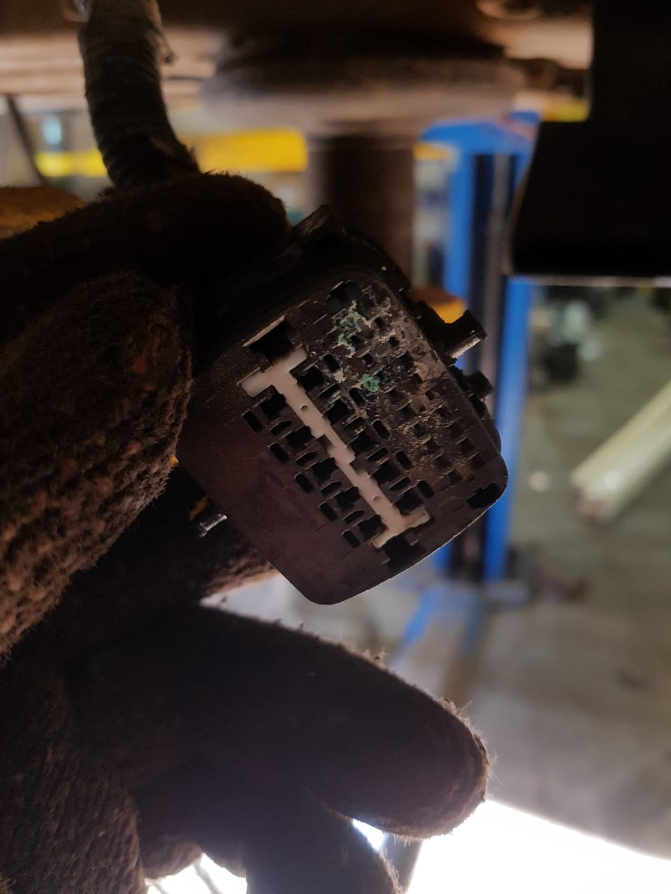

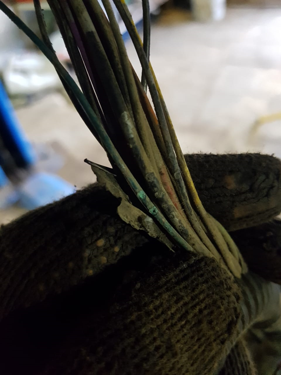

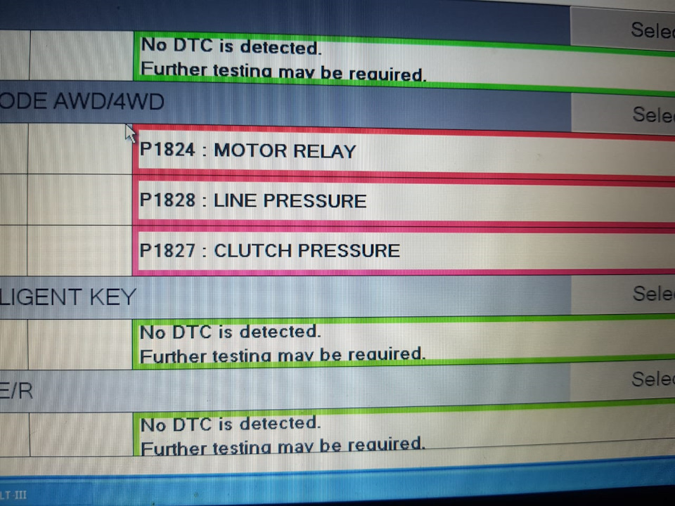

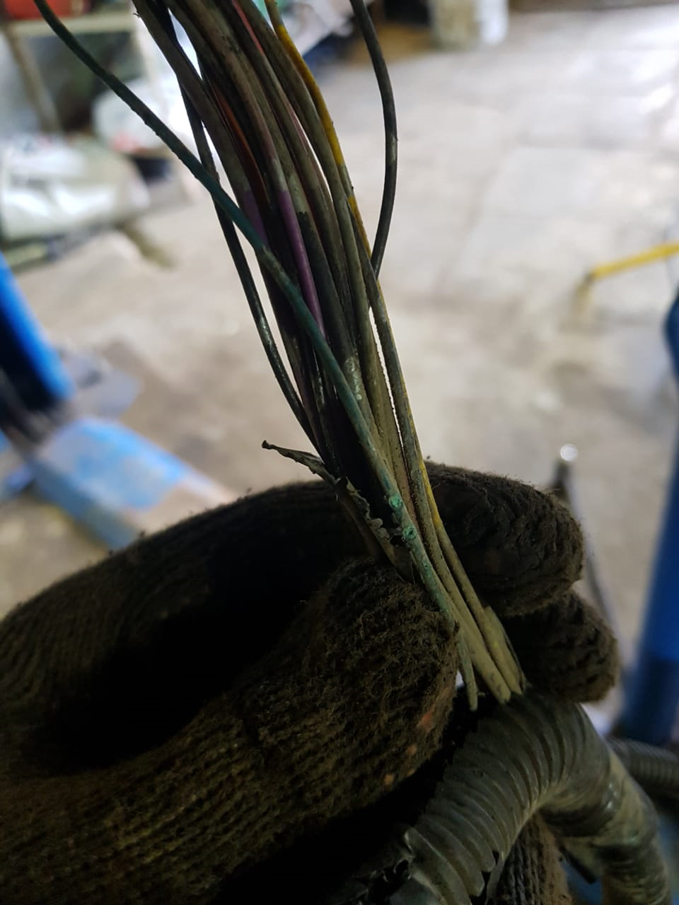

Была у меня плавающая проблема с ошибками Р1824, Р1827, Р1828. Дело было ясное что голову морочит проводка. Товарищ один подкинул контакты рукастого человека из Домодедово. Созвон, описал ситуациию и привёз пафа на лечение. Через пару дней забрал бодренького и здорового. Были гнилые провода +окислы на фишке. После лечилова проехал больше 1000, проблем нет.

Создал профиль только из-за того что пришлось тоже решать данную проблему. Спасибо всем в сообществе за помощь, долго читал и собирал информацию на форумах. Первоначально появились ошибки P1827 и p1828, но я не предал значения, так как не ощущал проблем с коробкой и раздаткой. Стер ошибки и ездил дальше.
Через пол года началась зима, начался сезонный стрекот форсунок на холодную и не только, тяга пропала, решил отдиагностировать и выползло куча ошибок по CAN шине, и по всем блоками, плюс те же 1827,1828.

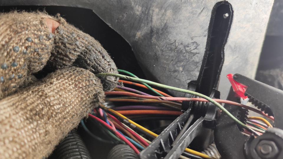

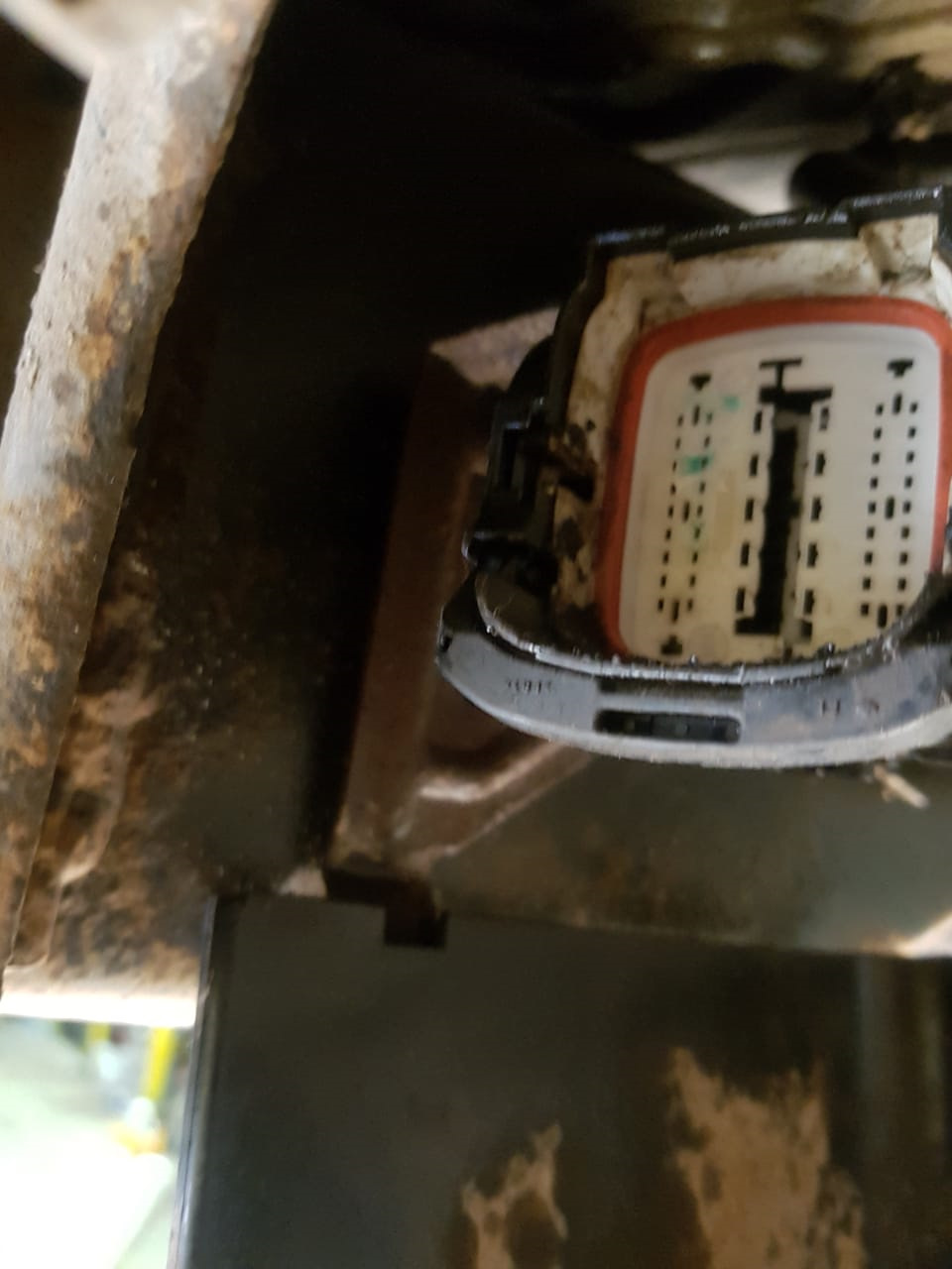

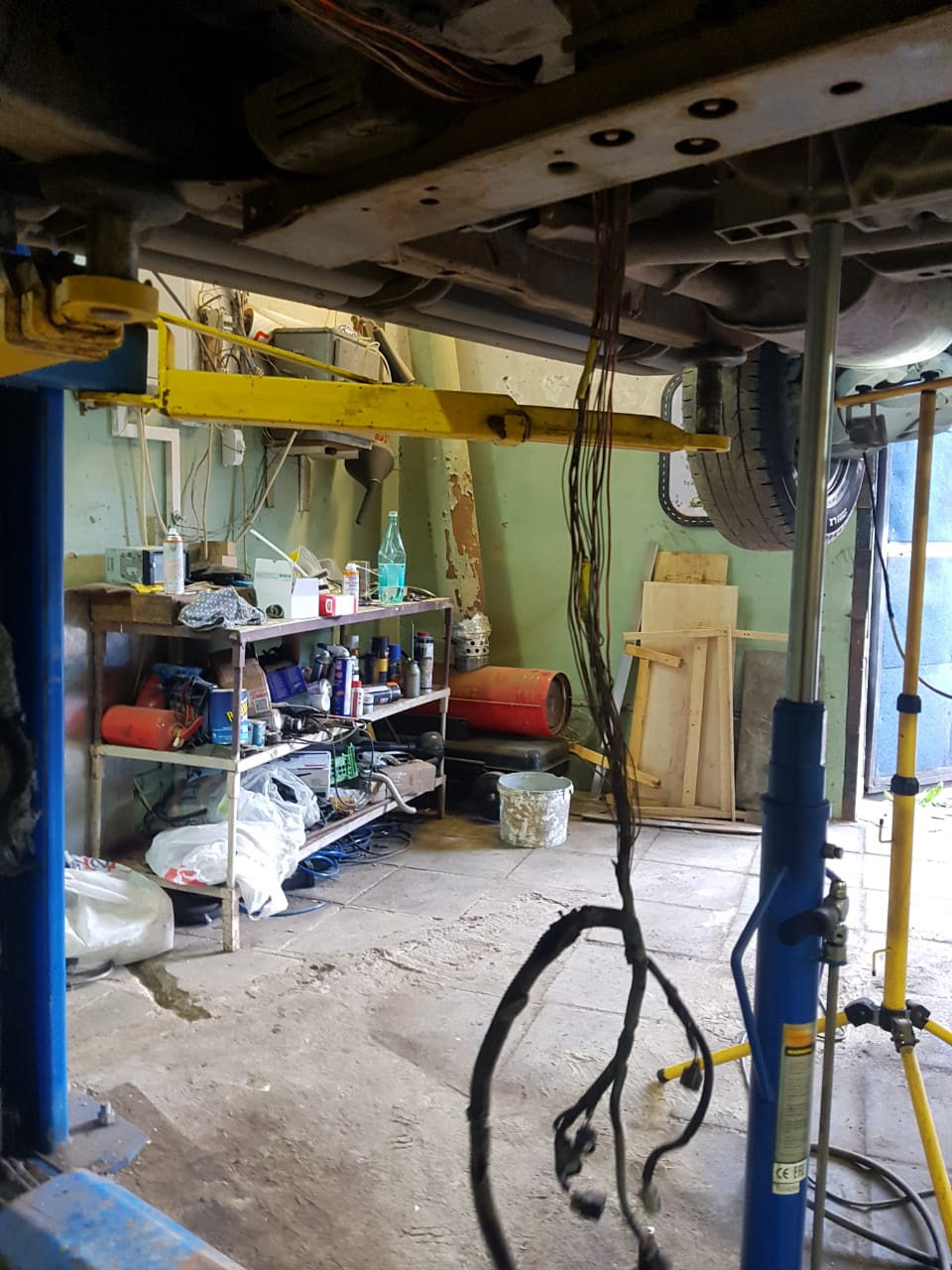

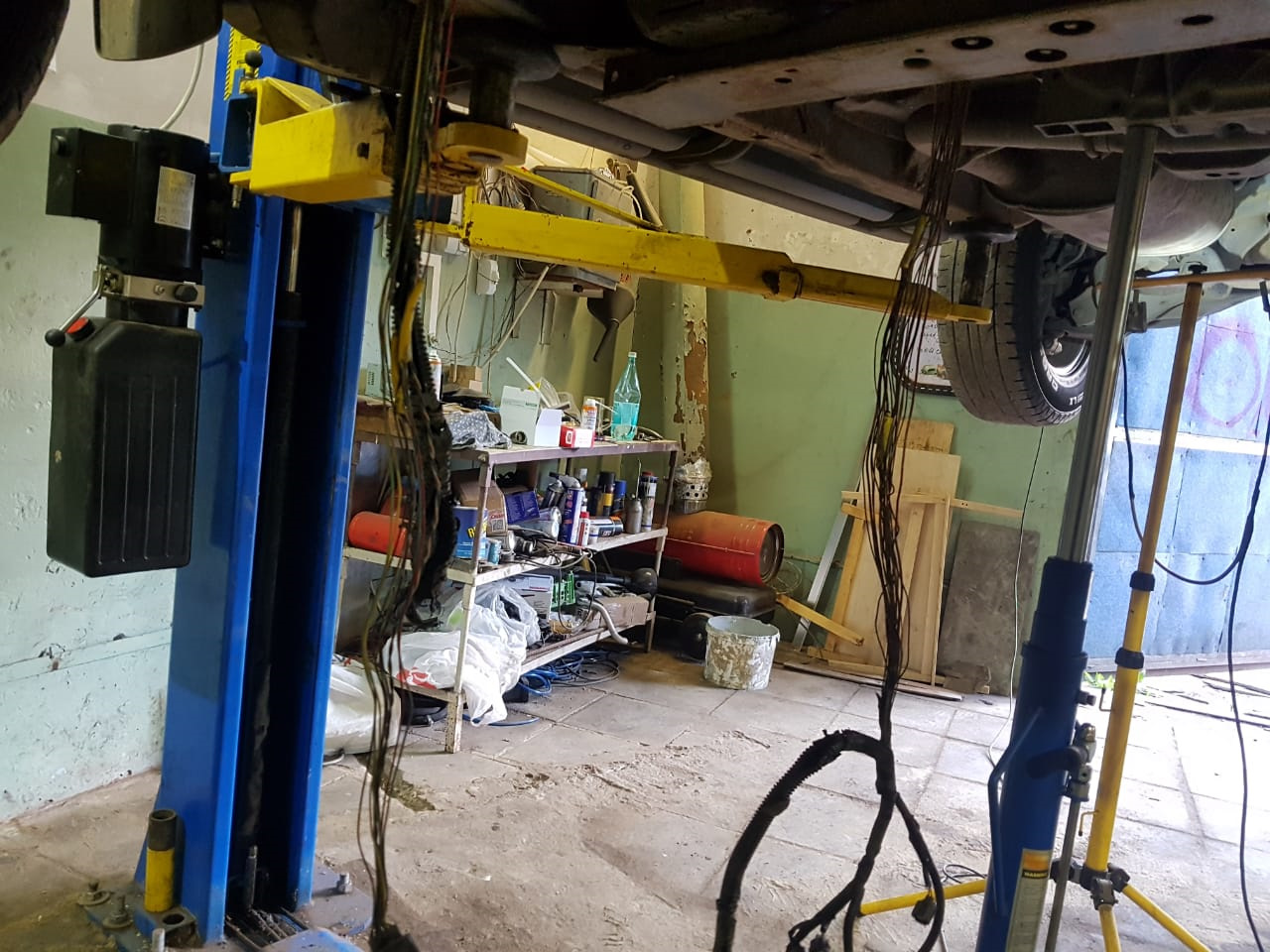

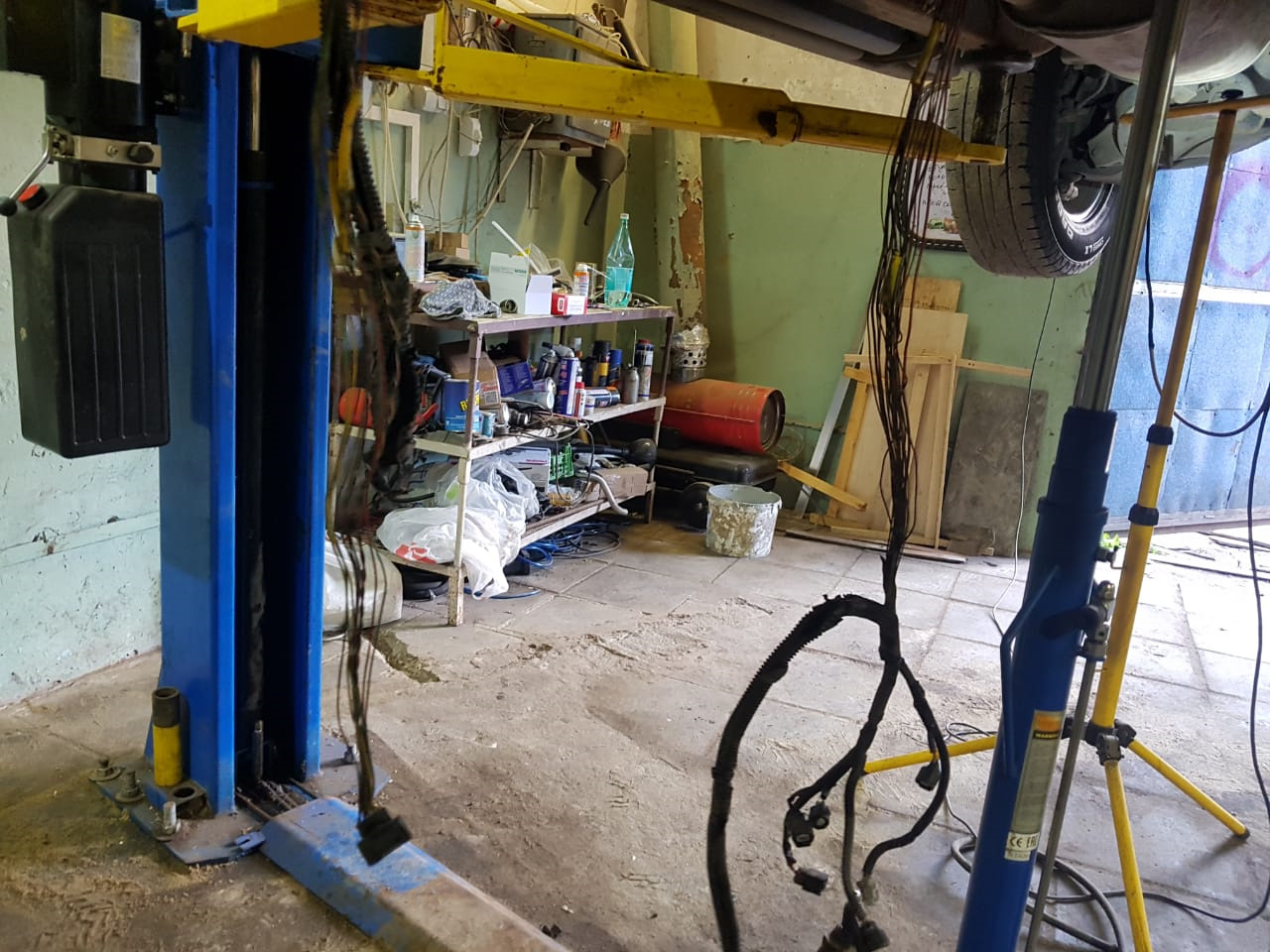

В общем решился снимать косу с раздатки. Дело не быстрое, доступ к некоторым разъемам тяжелый. Снял всю косу до двигателя, распотрошил ее, все провода в приличном состоянии, потертостей, трещин нет. Разочаровавшись в успехе начатого занятия, собрался все собирать назад. Но решил залезть дальше по косе. Открутил правое переднее колесо, вытянул проводку под арку. Внимательно рассмотрев проводку увидел провода, которые терлись о теплообменник. Вырезал поврежденные провода, наростил и спаял их.
ИИИИИИИИИиииииии… О чудо, все ошибки пропали. Машина поехала намного резвее, почувствовалась отдача от нажатия на педаль газа.

Думаю что лучше обратиться к знающему человеку, который знаком с проблемами электрики ниссанов. У меня окислены были контакты спереди справа под крылом. Он сказал что это исключение из правил, чаще в других местах вылазит проблема.

Вот беда с проводами. Как предупредить это. Разбирать жгут и укладывать в какой-то водонепроницаемый блин)))?
Люди профилактику делают. Мастер сказал что там изоляция плохая. Песок и прочая Дрянь летит, забивается и провода перетираются
Ну а как профилактику делают потробнее?
Я не мастер, не знаю наверняка. Думаю что принудительно потрошат проводку, вынимая из родной гофры, звмывают, изолируют и в новую гофру, либо в двойную.
don-flakone
После ремонта все собрал в родную гофру?
Родная гофра-требуха. Замотал изолнетой и в новую гофру
