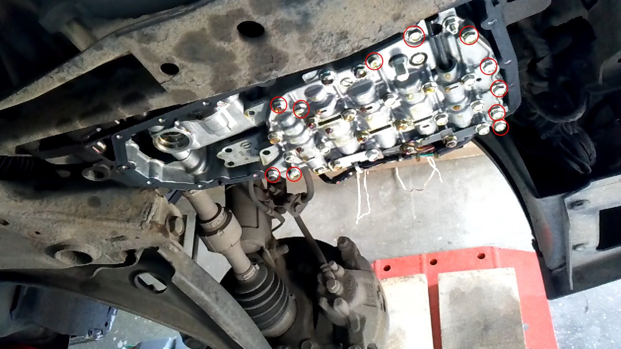

Процесс демонтажа гидроблока
Снимаем переднее левое колесо, пластиковый защитный кожух, снимаем поддон. Снимаем фильтр грубой очистки. Его нужно демонтировать, чтоб снять гидроблок. 2 болтика на 10. Момент затяжки 8 Нм.
Далее нам нужно открутить кронштейн для фильтра грубой очистки. 2 болтика на 10. Момент затяжки 8 Нм.
После откручиваем гайку на 14, которая держит рычаг ручного переключения. Под ним втулка, которая любит выпадать при снятие гидроблока. Не забудьте её поймать! С одной стороны данный рычажок крепится на валу, который связан с селектором в салоне. С другой вложен в клапан ручного переключения передач. Этот клапан перенаправляет потоки в гидроблоке (P RND). Момент затяжки гайки 22 Нм.

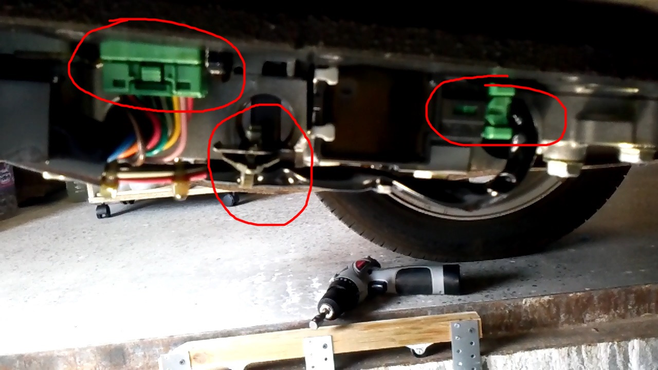

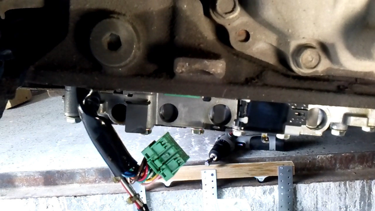

Далее, дабы не тревожить разъём коробки. Отсоединяем все фишки на гидроблоке: пзу, пластиковый гвоздик и основной разъём

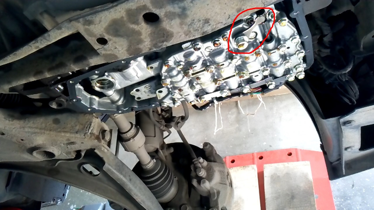

Теперь доступ ко всем болтам крепления гидроблока открыт. Они все под 10 голову. Когда будете ставить обратно момент затяжки 8 Нм. Если не изменяет память, длина болтов почти одинаковая, кроме одного, что под рычажком ручного переключения. Снимается гидроблок просто. Откручивайте все болты кроме одного. Затем придерживая его рукой открутите последний болт и опустите его. Всё, он у вас в руках! Не роняйте на бетонный пол :)
Внутри нам отрывается взор на ремень и ведущий конус. Можно визуально оценить состояние тарелок ведущего конуса. Также можно проверить, растянут ремень или нет. Хотя данный способ прокатывает при сильном растяжении ремня, но всё же. Берём острую плоскую отвёртку и запихиваем между пластинами ремня, если она залезла, то п***, надо либо готовить машину к продаже, либо бабосики на ремонт варика.

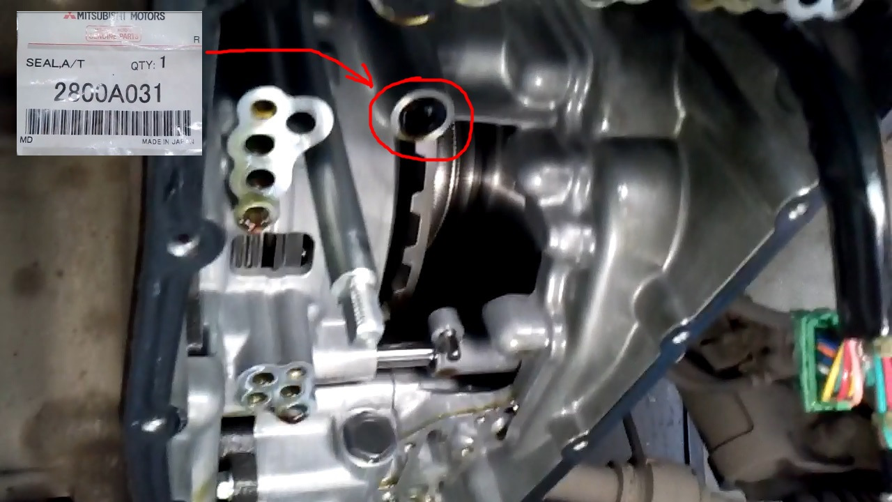

Также не забывайте про кольцо герметизирующие масляный канал на муфту заднего хода. Резиночка может не заметно выпасть. Вы потом всё соберёте обратно, а у вас не будет передачи назад :) По хорошему, этот уплотнитель должен меняться. Лично я у себя не менял, ну если кому надо, вот номер MITSUBISH 2800A031.

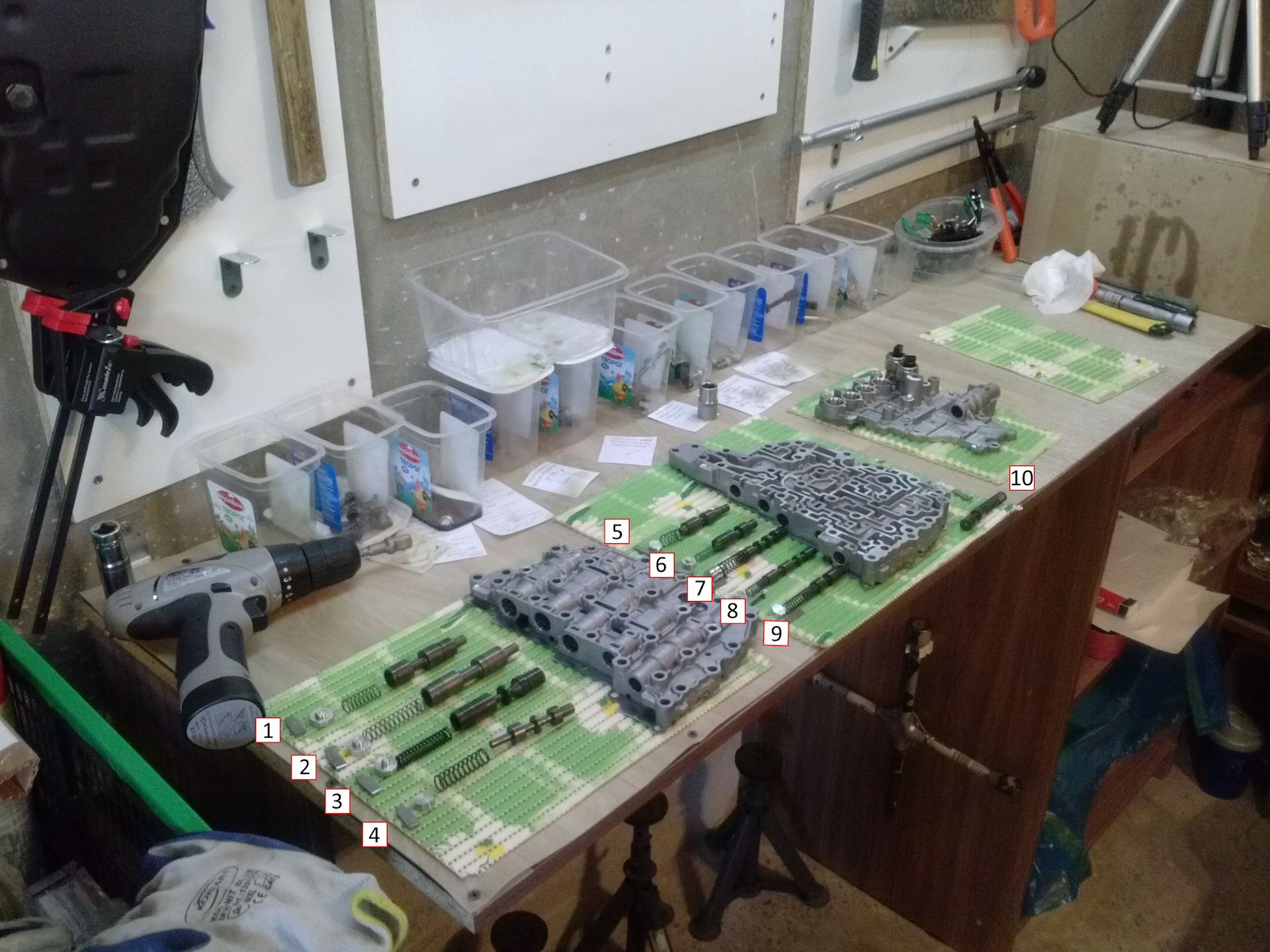

И так. Гидроблок снят. Из чего он состоит?
1. Электромагнитный клапан регулировки линейного давления
2. Электромагнитный клапан регулировки давления в вторичном конусе
3. Электромагнитный клапан регулировки наполнения гидротрансформатора
4. Электромагнитный клапан блокировки гидротрансформатора
5. Датчик давления в вторичном конусе/линейное давление
6. Датчик давления в первичном конусе
7. Шаговый электродвигатель
Самая прикольная идея этой коробки. Отвечает за изменения передаточного отношения и давления в первичном конусе по средством перемещения клапан 8. Имеет 3 положение: наполнение, удержание и слив масла из первичного конуса.
8. Клапан управления передаточным отношением
9. На картинке не видно, но там стоит ПЗУ (постоянное запоминающее устройство). По народному – флешка :) Ну она и похожа на на жирную флешку.
10. Заземление
11. Тоже не вино, но там рядом с основным разъёмом находится датчик температуры масла.

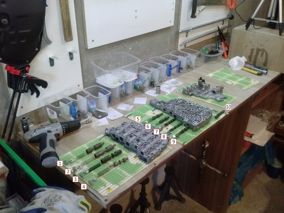

А дальше идёт процесс разбора… долгий…и…аккуратный… После видим такую картину. Всё это моется, продувается, проверяем клапана на зависание и собираем обратно.
Тут, если кому интересно, клапана, их функции и какие проблемы они вызывают.
1. Клапан регулировки давления в вторичном конусе.
Проблемы с данным клапаном и их последствия
— см. №5
2. Клапан регулировки давления в первичном конусе.
— вибрация при ускорении
— разрушение шкива
— низкое/высокое линейное давление
3. Клапан регулировки давления гидротрансформатора.
— коды ошибок указывающие на проскальзывание муфты гидротрансформатора
— перегрев
— проблемы со смазкой
4. Клапан блокировки гидротрансформатора и смазки.
— отсутствует блокировка гидротрансформатора
— преждевременная блокировка гидротрансформатора и как следствие двигатель глохнет при начале движения
— увеличенные обороты при разгоне
— перегрев
— повышенный расход топлива
5. Ещё один клапан регулировки давления во вторичном конусе.
— проскальзывание ремня, стружка и задиры
— повреждение шкива
— скачки оборотов и вибрация при разгоне
— низкое давления во вторичном конусе и в следствии чего он не может менять свой диаметер, происходит фиксация передаточного отношения… И как вы не газуйте, машина быстрее не поедет :)
6. Клапан уменьшения давления на муфты и их блокировки.
Примечание. Линейной давление в наших коробка составляет до 62 бар, а на муфты идёт макс до 15 бар.
— отсутствует блокировка муфт, либо жёсткое, долгое включение R D
7. Данный клапан отвечает за блокировку муфты гидротрансформатора
— дёрганье при удержании машины на тормозе, когда включен R D
— высокие обороты двигателя
— отсутствует блокировка гидротрансформатора, либо наоборот слишком жёсткое включение блокировки
8. Select Switch Valve
9. Select Control Valve
Как эти клапана работают, с чем взаимодействуют, на что влияют и что будет при их не надлежащей работе? Инфы не нашёл. Если кто знает, отпишитесь! Судя по названию эти клапана, скорее всего, связаны с переключение P RND или с ручным режим.
10. Данный клапан работает с соленоидом, который регулирует линейное давления.
а. смерть коробки :)
— низкое линейное давление
— пробуксовка ремня
— износ шкивов
б. если этот клапанок мало-мальски жив то
— шум при разгоне
— не меняется передаточное отношение

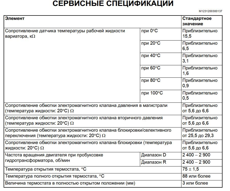

Подскажите как проверить соленоиды. В 3х соленоидах сопротивление 7ом что является нормой. В 4-м 28-29 ом. Но он работает. Хотя должно быть 14ом. Это получается что его нужно заменить? Информацию нашёл по похожему гидротрансформатору с Nissan Murano. У меня на машине Жесткое включение режимов R, D. Иногда выскакивает ошибка что не включается блокировка гидротрансформатора. Все клапана внутри гидроблок как новые, посадочные места тоже идеальные. Может у кого есть инфа по поводу сопротивлений именно на наших коробках?

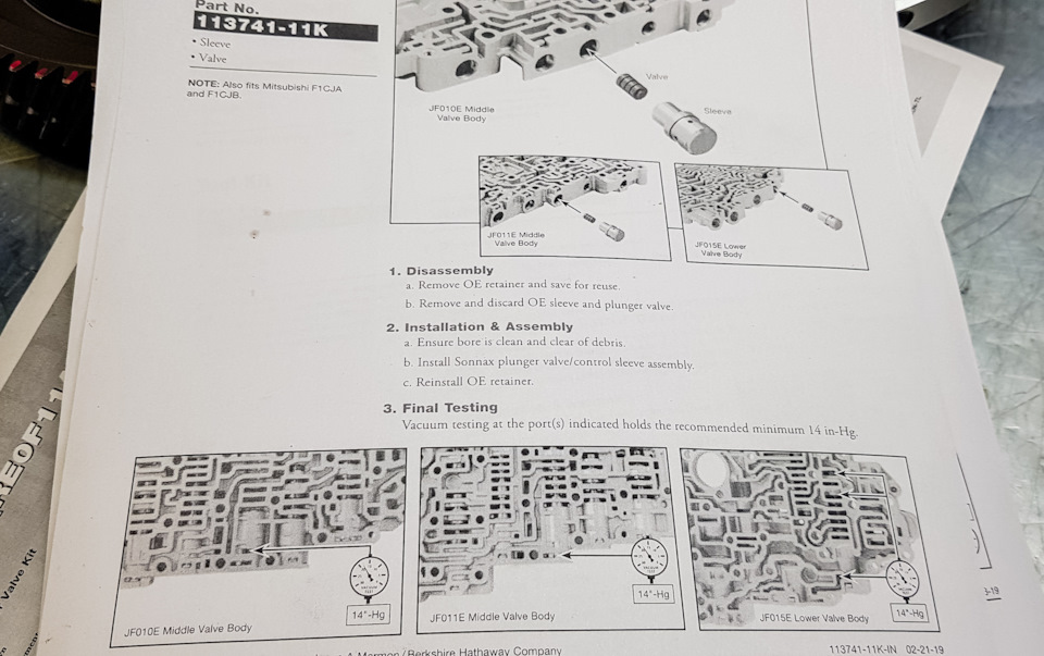

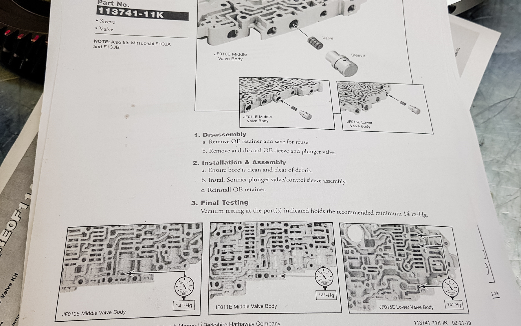

Да, все клапана ходили свободно, подклинивания не было. Но есть ещё другой вид проблемы с клапанами — это разбивание шахты, в которой они ходят. Как это проверить в гаражных условиях — я хз. На специализированных СТО есть вакуумный тестер и им можно проверить разряжение.
У них тестер состоит из примитивного вакуумного насоса, вакуумметра и пластинки со шлангом. Главный вопрос — куда прикладывать. Там свой мануал. Ну или головой придётся подумать, логически так сказать… ) Фотка — скриншот с видео ремонтёров.

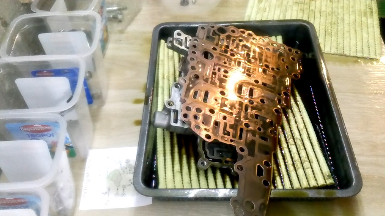

а еще вопросик, в гидроблоке между плитами прокладок ни каких не было?
Конечно есть! С одной стороны, они изолируют/рзделяют масляные каналы между плит, с другой соединяют нужные масляные каналы между плит. Также верхняя сепарационная пластина герметизирует масляные контура между гидроблоком и коробкой. Тока не думай, что их менять надо. Это 1,5 мм сталь, они переживут всё!
Вот не мытая верхняя
