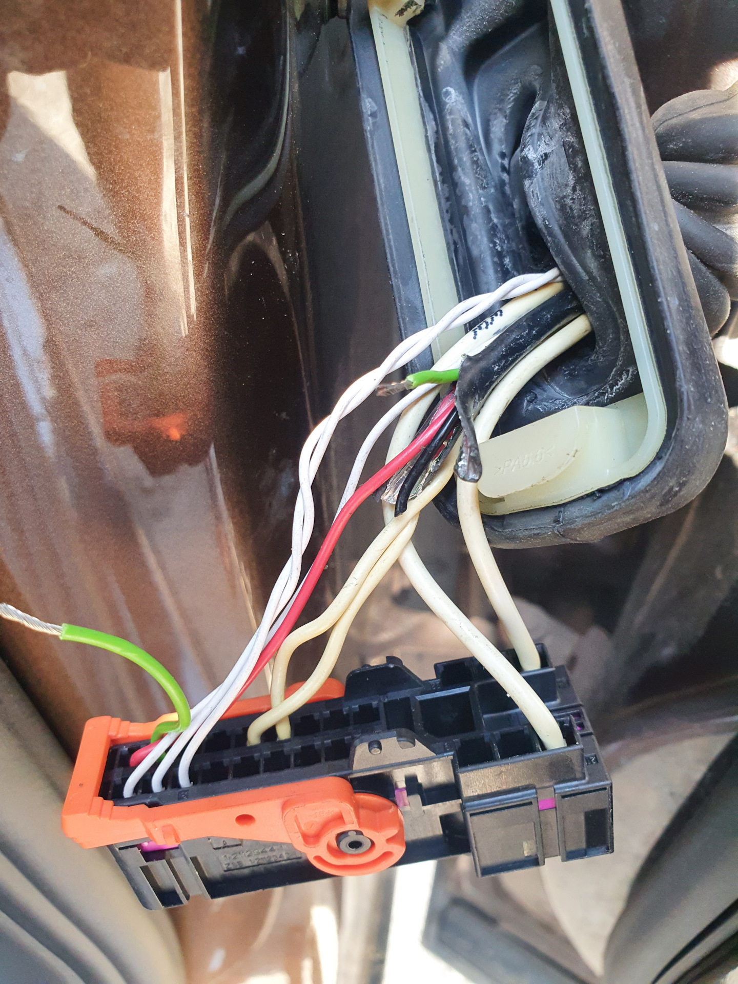

После сброса ошибки, она вновь появлялась. Было принято решение добраться до датчика.

Я прозвонил проводку от разъёма датчика до разъёма двери, но разрыва не нашёл. Причём, прозванивал шерудя проводку и двигая дверью. Всё целое.
Почистил контакты разъёмов, обработал очистителем контактов и собрал всё обратно.

В итоге. Прошёл почти месяц после работ — ошибка больше не появляется, — проблема не найдена и ошибки нет :-|
Комментарии 5
А что за чёрный провод идёт вместе с зелёным и красным проводом ?
Между дверью и корпусом… мама папа
У меня была такая херь… дело было в разъёме который от двери идёт… прозвонили и нашли один пин оборванный… я не электрик но вродь так называется
Скорее всего обломился провод в гофре, котора на стойке разьем закрывает. Там провод из оплетки выходит и часто обламывается.
В гофре провода от датчика идут в отдельном трёхжильном кабеле, из которых используются только два. Его визульно проверил и прозвонил. Целый.
