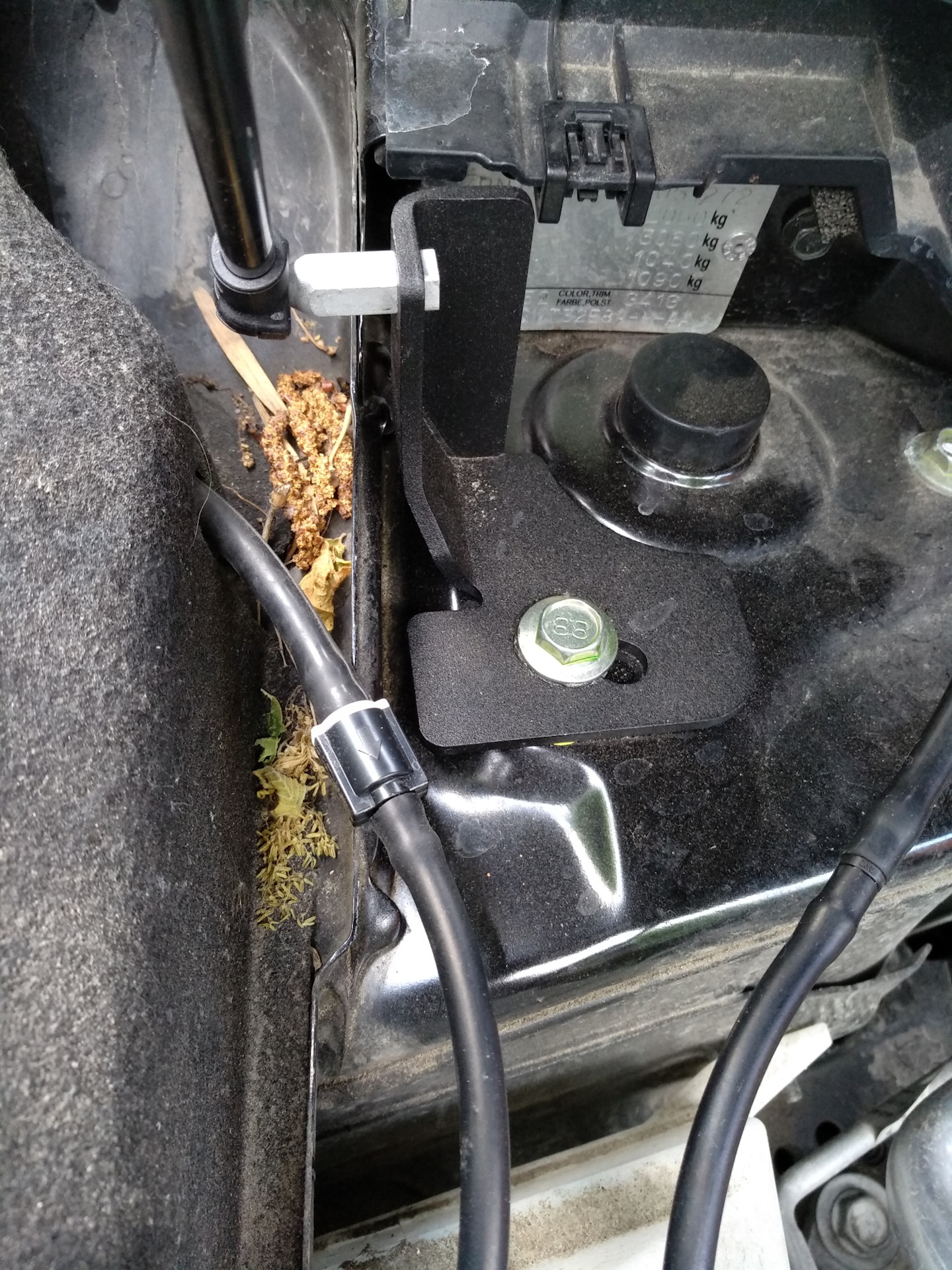

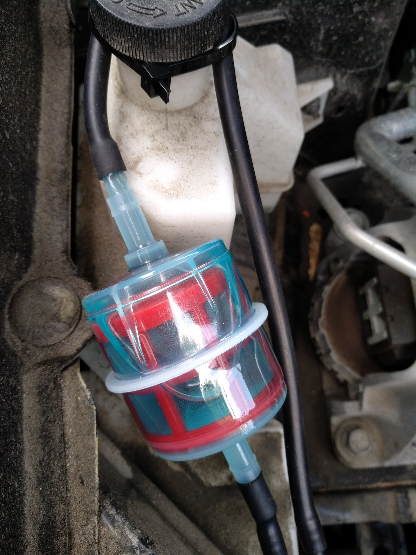

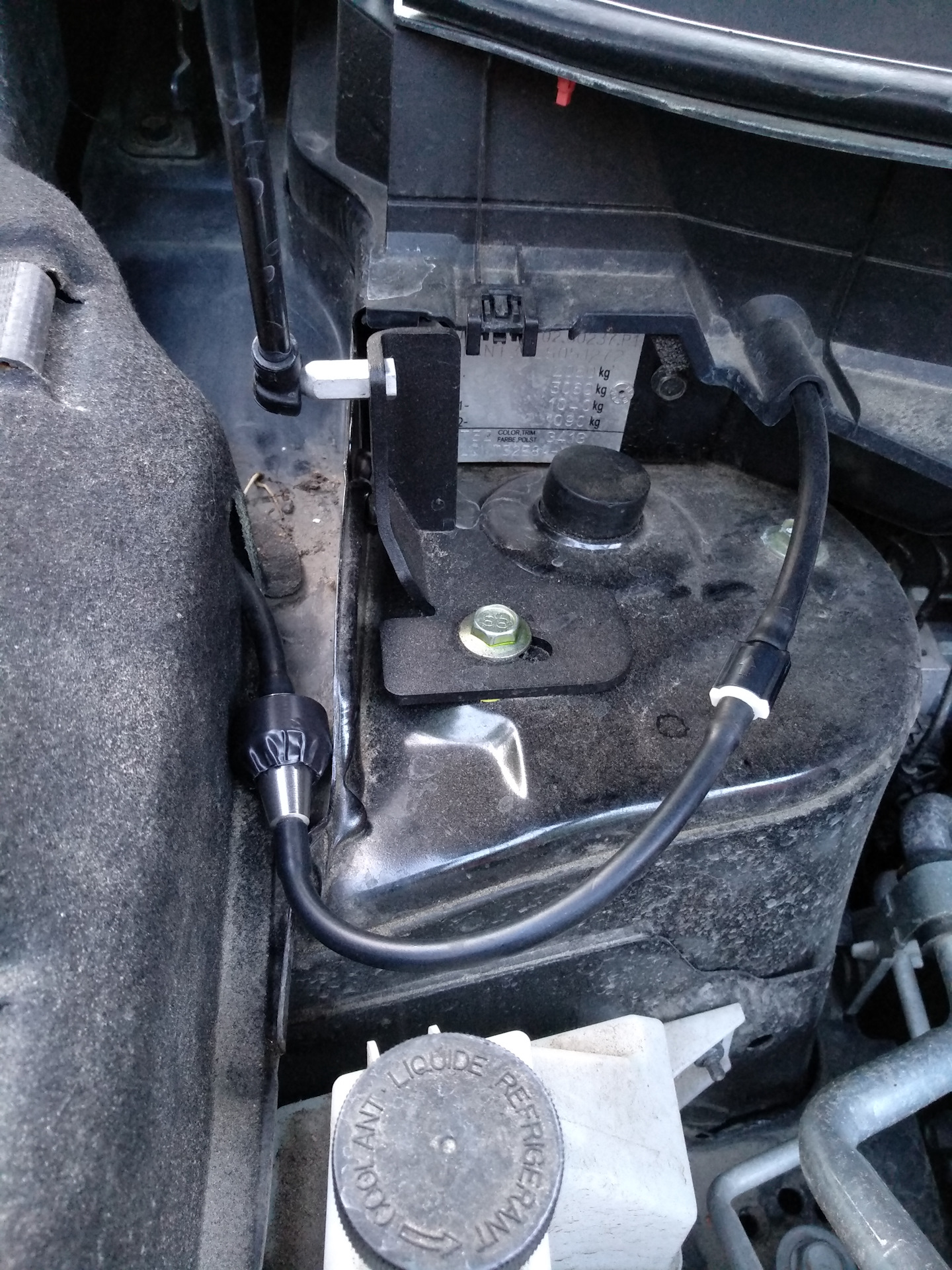

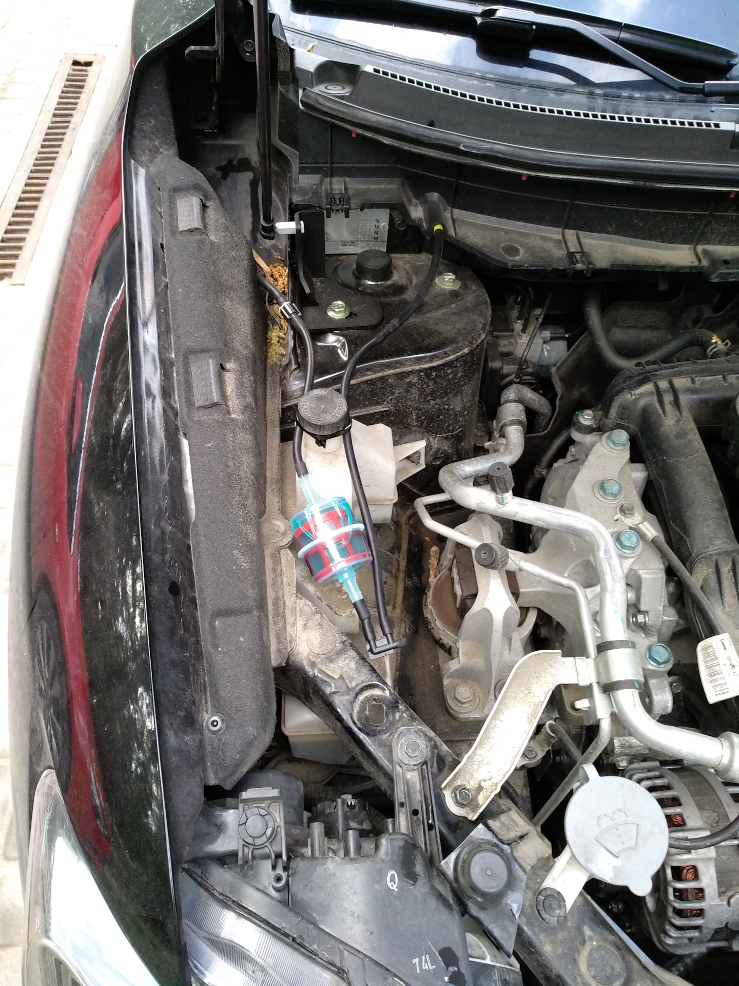

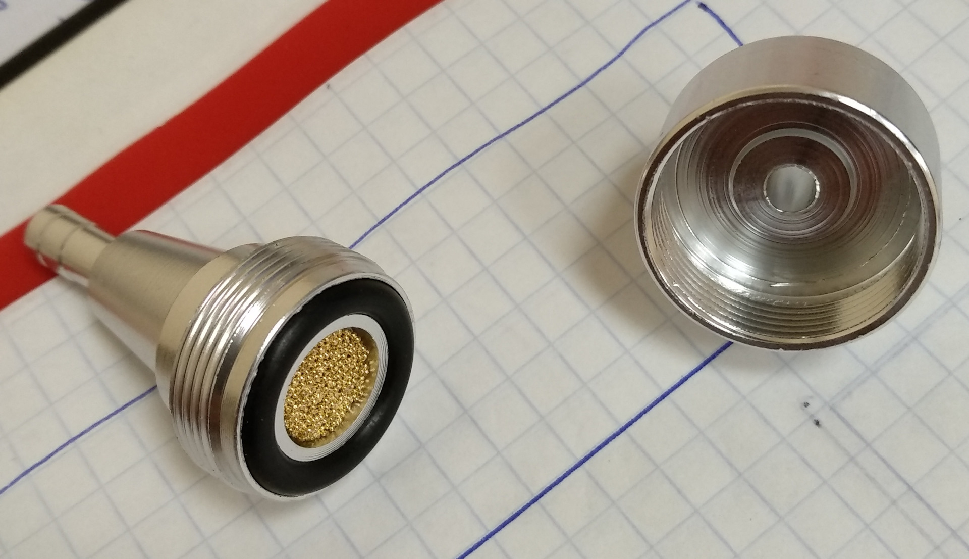

Так как распыление очень мелкое все-таки поставил фильтр. Блажь скорее всего, конечно. Понадобилось: шланг омывателя резиновый от десятки, фильтр дизельный BIG FILTER GB612, обратный клапан TOYOTA 8532126020, тройник. Клапан, как оказалось, необязательно. Без него льет сразу. Фильтр из шприца заполнил водой перед установкой, без этого какое-то "избыточное" давление, рычажок уже отпустил, а лить продолжает.
Апдейт. Получил фильтр с али. Правда не тот, что заказывал. Не совсем тот. Получил с фильтром-блинчиком, а заказывал с фильтром больши стаканом. Ну… Общаюсь с продавцом пока. Поставил. Теперь так. Обмотал изолентой для мягкости, люмень все-таки. Продолжаю наблюдение.

Вот как раз хотел спросить что за фильтр, не умирает ли он от водных растворов омывайки, как пережил зиму, всё же зимняя омывайка это тоже водный раствор, который сильно бодяжен этанолом или уайт спиртом, не портится ли сам элемент от воды и спиртов, и не перемерзает фильтр зимой, всё же то, что вы писали как бы рассчитано на безводные смеси?

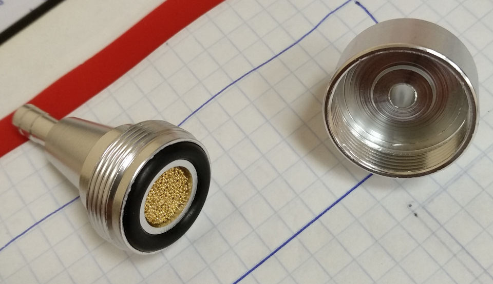

Сейчас алюминиевый китайский с медными шариками в качестве элемента, первая зима впереди. Вообще это топливный для скутера. Замерзания или каши нельзя допускать, это да.
Вот такие купил себе…
Мотоцикл мопед скутер 6 мм квадратный inline Топливные фильтры для мотоциклов разные цвета
s.aliexpress.com/mYfMJRFR?
Там внутри ещё и магнитик
Уже смотрю с утра 🤣🤣🤣, все модификации. Купил или получил? Как они вживую?
Купил. Едут. Буду себе такой ставить.
У тебя поворот П образный лишний. Плюсом обратный клапан переставь за фильтр.
Да и фильтр можно взять от мопеда. Он размером поменьше.
Если в фильтре есть воздушный пузырь,
то получается, что сначала сжимается воздух
и вода брызгает с небольшой задержкой .
А после отпускания рычажка, воздух, как пружина
расширяется (по принципу гидрофора),
ещё какое то время проталкивает воду .
То есть получается что этот фильтр
не несёт никакой полезной, фильтрующей нагрузки,
ещё и вносит свои изменения в работу "брызга"
такую своеобразную задумчивость .

А зачем этот надуманый колхоз (простите). Чего фильтровать?Вы же воду из лужи не наливаете в бачек омывателя. В чем мелкость распыления веерных форсунок Икса? Я чемь лет назад на Зафире, как и многие поставил веерные форсунки от Инсигнии + обратный клапан, чтобы не стекала жижа в бачок (распыление было сильно мельче, чем на Иксе). За семь лет ежедневной эксплуатации — ни разу не снимал их и не продувал ничего.
Дельная тема, два раза уже снимал форсунки и продувал, ещё бы обратный клапан поставить а то напрягает что пассажирская форсунка раньше брызгает чем водительская .
Вроде обратный клапан есть…не помню где точно стоит. Возможно сам тройник это и есть клапан
AlexTRIX
Предположу, как и Сергей, что обратный клапан у нас есть. Можно разъединить шланг под капотом у правого стакана и дунуть насосом, не снимая форсунки, зажать поочередно пальцем их. Похоже на засор.
А разве родного клапана вам мало? И второй вопрос по фильтру: какое его назначение?

Тут скорее п образный переход излишен, резкий спад давления.
