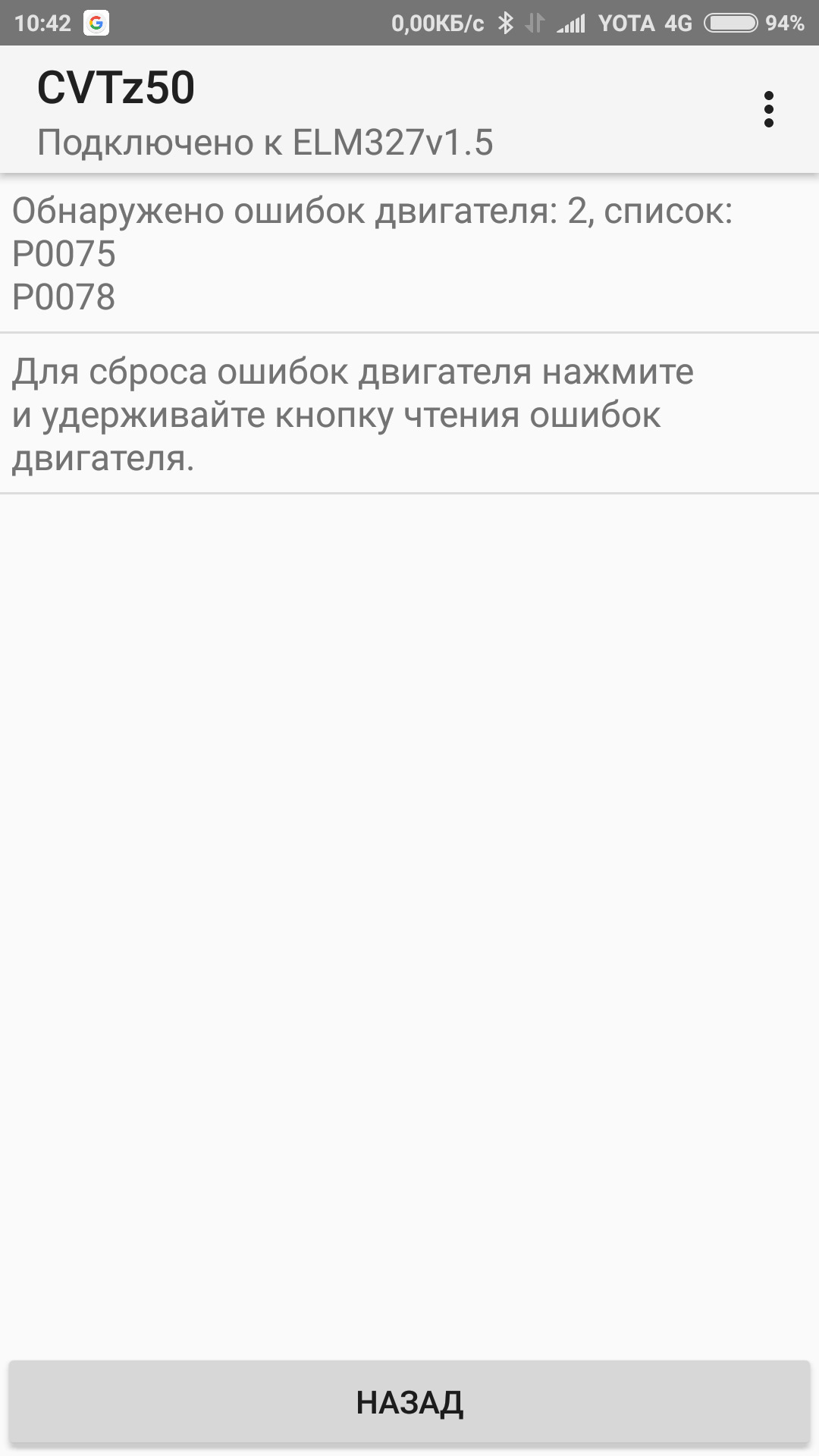

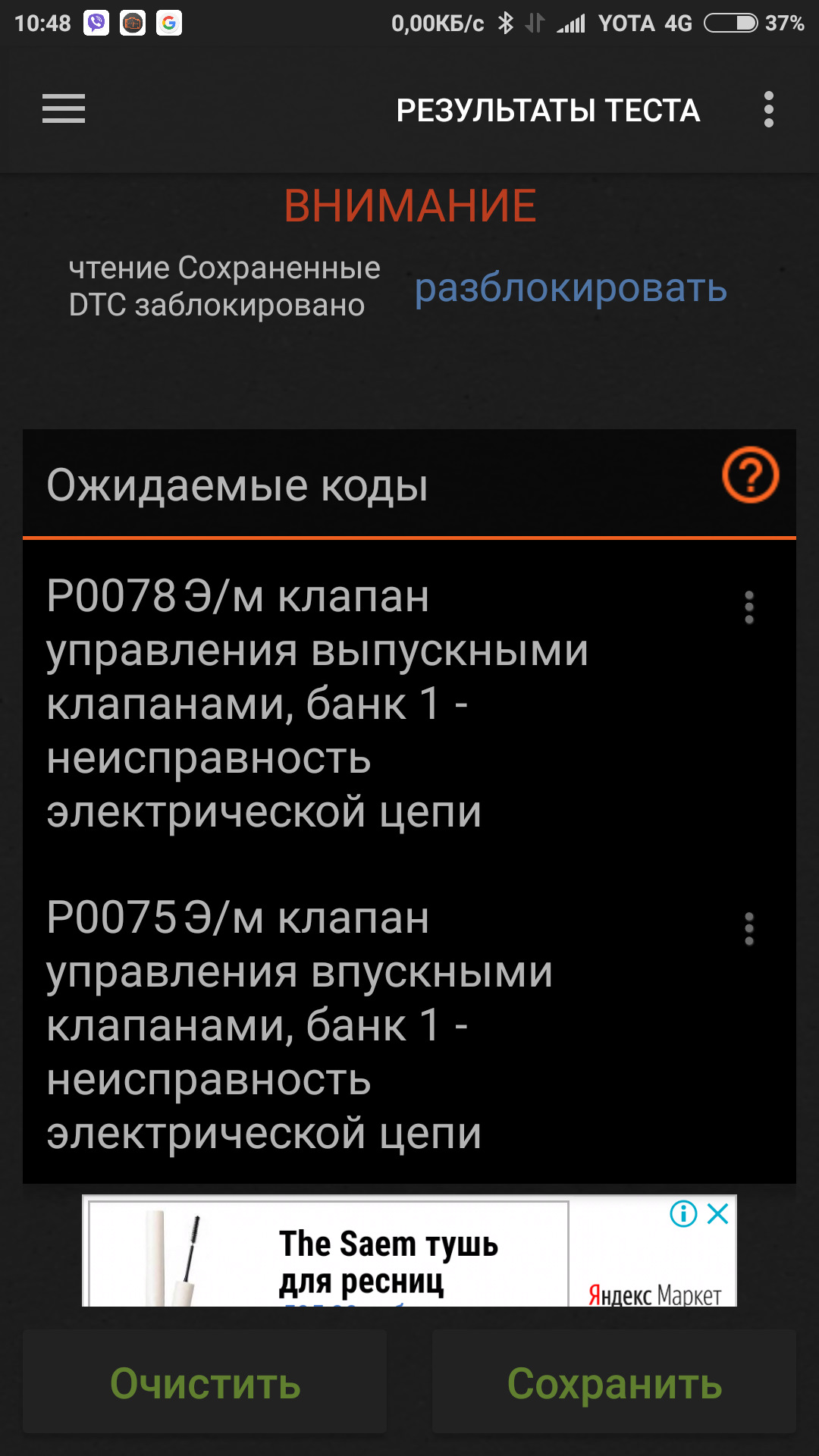

Позвонил друг и сказал что у машины начались провалы в тяге. Периодически глохнет после начала движения. Да и в целом движок подтраивает или типа того. На приборке горит чек.

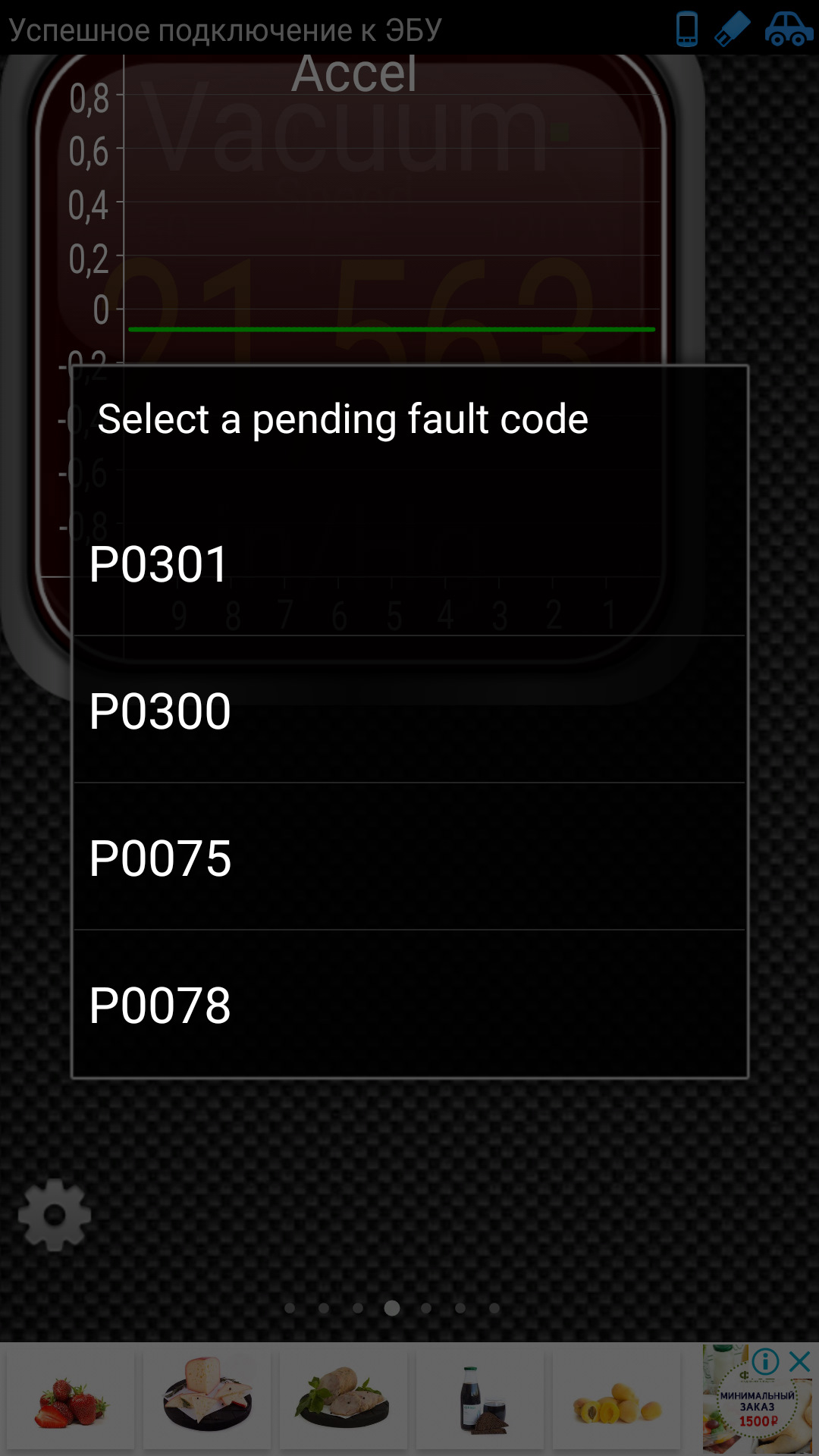

Встретились. Подключил elm327 и прочитал ошибки. Вот что в итоге вышло
Сразу кидаю примерную расшифровку:
P0300 — Случайные / группа цилиндров пропуски зажигания
P0301-пропуск зажигания в 1-м цилиндре
P0075 — впускной клапан управления Электромагнитные цепи (Банк 1)
P0078 — выпускной клапан управления электромагнитный канал (банк 1)
Отсюда становится понятно что 300-я ошибка следует из 301-й. А вот насчёт остальных пришлось поломать голову и почесать репу. К слову по зажиганию ошибки удалились, а вот по клапанам остались

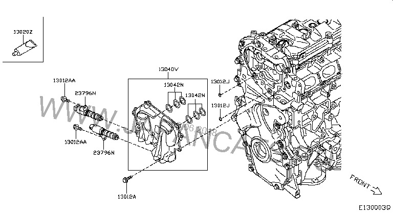

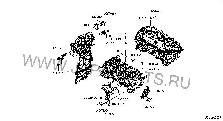

Начали с простого. Сняли катушку с первого цилиндра и осмотрели. С виду всё отлично. Хотели посмотреть на свечу, но тут был первый сюрприз от авто. Свечная головка из набора инструментов попросту не влазиет в колодец по диаметру 😨 Я конечно был удивлён такой ситуации! Ну да ладно, не суть. Да и вообще как позже подсказал человек с драйва, свечи лучше затягивать динаммометрическим ключом, иначе есть риск получить трещину в головке блока!😬 Так что хрен бы с ней, со свечкой! В любом случае ошибки по пропускам зажигания удалились и до сих пор не появлялись. Поэтому делаю вывод что это лишь следствие двух других ошибок. Далее беглым осмотром выявил что эти клапана находятся здесь
В схемах же совсем всё иначе! Где правда я так и не понял?

Кароче не знаю насколько моя теория верна?! Информации по этим ошибкам вообще никакой не нашёл! Может и плохо искал? Да и вообще они ли это?! Если верить схемам, то нет! А если логике, то это они 100%!

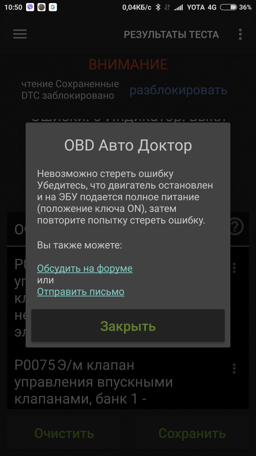

А у меня просто из за того, что все разъёмы катушек снимал, стёр через OBD и все…
Нет. Тут постоянно, при севшей батарейке в метке, выскакивают одни и те же ошибки. Приходится удалять ельмом.
X-Trail Тоже самое, второй раз при севшей батарейке выскакивают Р0075 и Р0078.
При севшей батарейки в брелке сигнализации? Или где?

Как это? Ошибка же связана с клапаном. У самого щас такая горит…
Машина дергалась отключил разъём, поездил пару дней и сегодня решил промыть клапан. При этом ехала очень достойно, плавно без дерготни. Сделал, вернул на место. А ошибка так и горит теперь. Стираю и все равно появляется.
Ошибка на пригорке вряд ли потухнет. Нужно удалять через обд разъем.
А по поводу метки всё просто. Сигнализация висит там, вот и происходит сбой в работе.
Я через диагностический разъём и удаляю. Все равно висит.

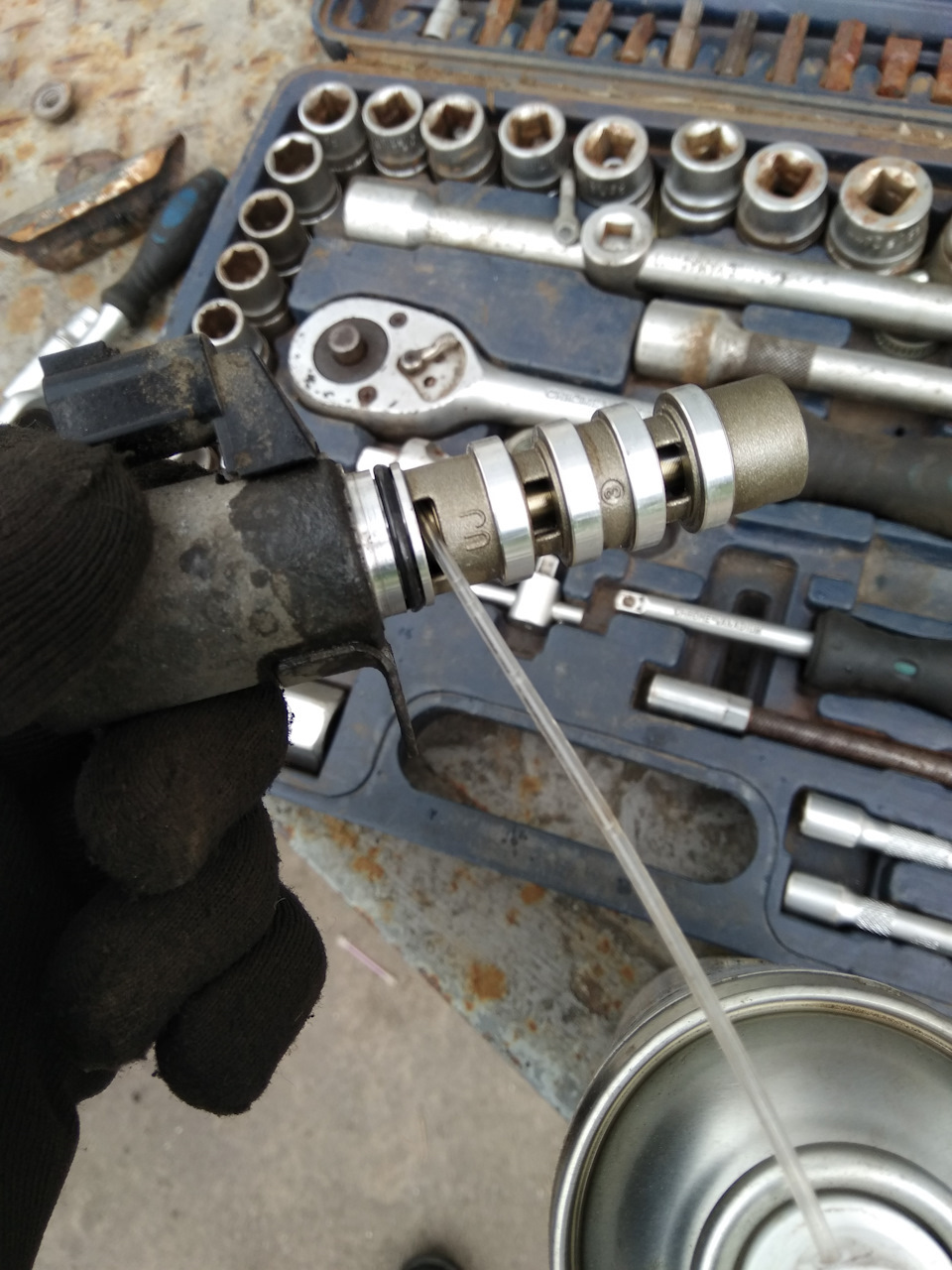

У меня на Ситроен было подобное. При разгоне были провалы и рывки. Снимал и чистил эти клапана. Помогало на пару дней. В итоге заменил их и машина снова поехала как надо. Там цена вопроса была 1.5т.р. за клапан.
Тут цена вопроса 6500 за одну б/у! 😁
Ты когда чистил их, напряжение подавал, чтобы разработать механизм?
Спасибо за подтверждение теории) 👍
Неа, не подавал. Просто снял, помыл очистителем карбюратора и поставил обратно. Они и не грязные были.
Ну тогда есть надежда что всё же почистятся) Многие так и восстанавливают, чистят и разрабатывают.
