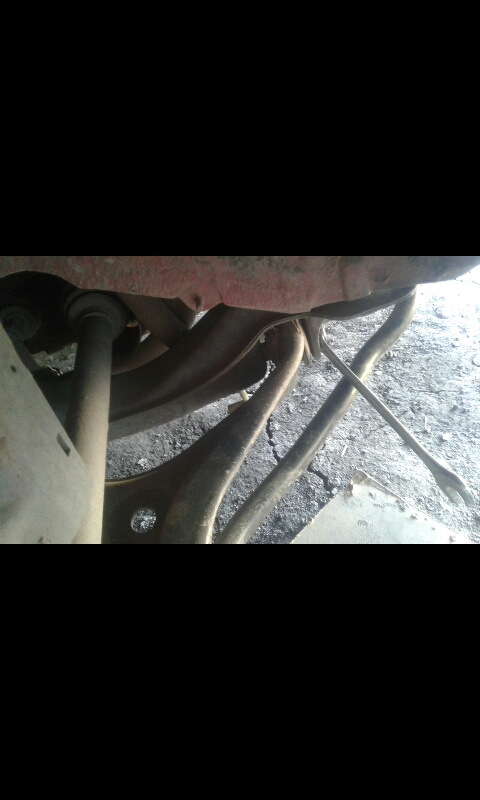

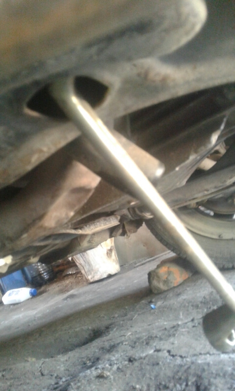

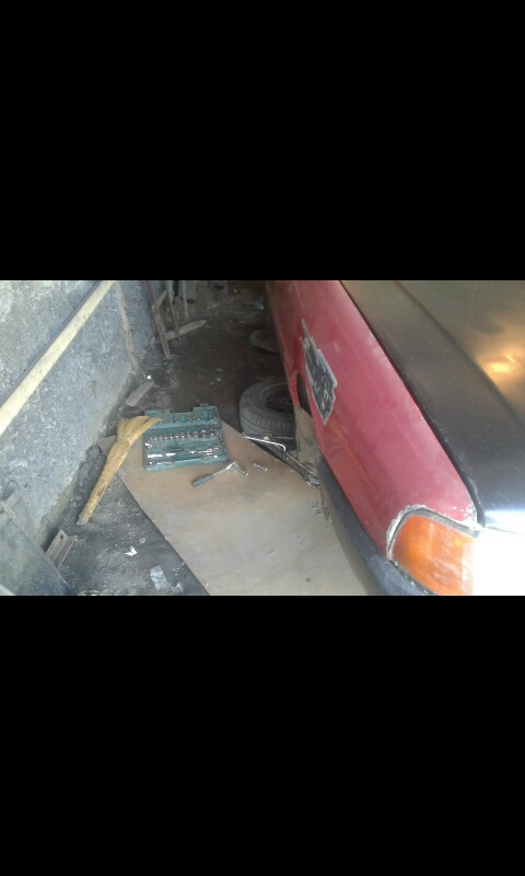

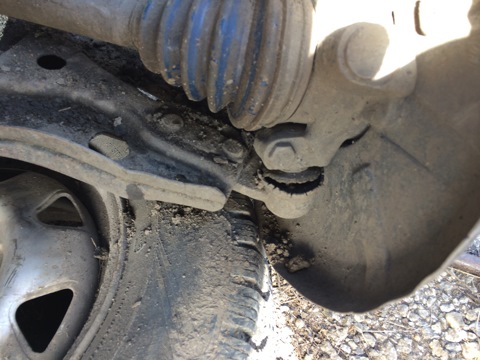

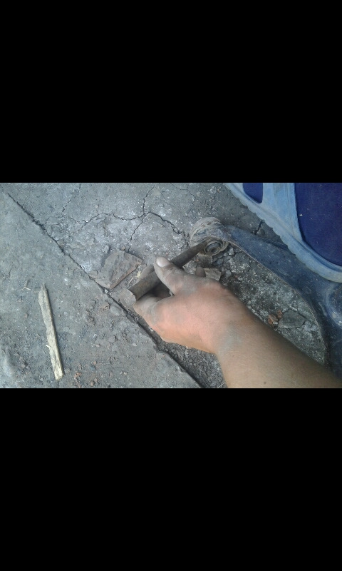

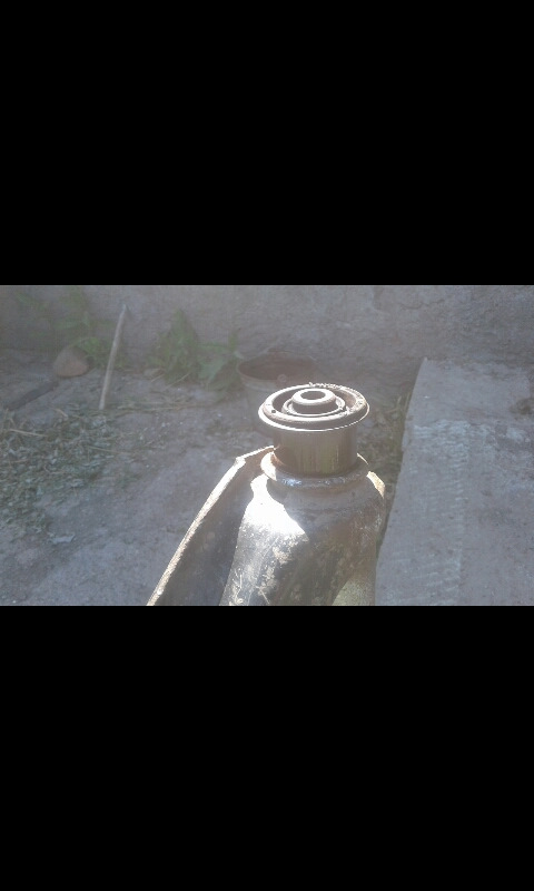

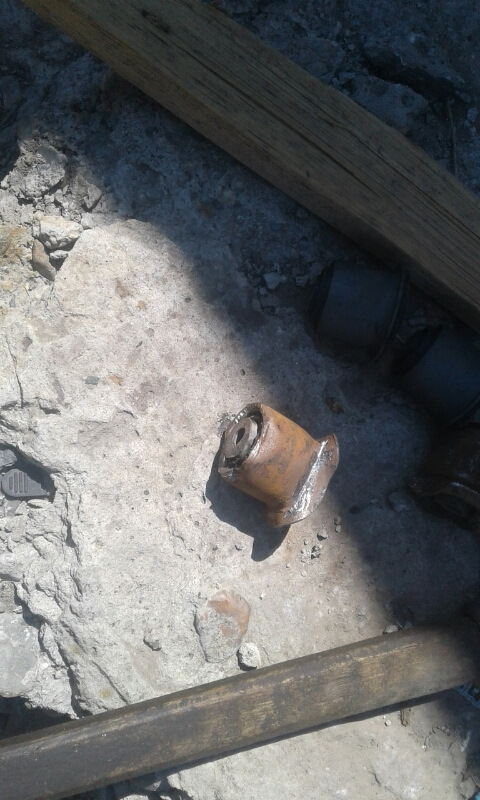

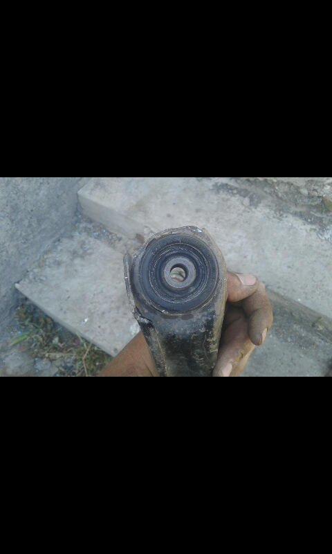

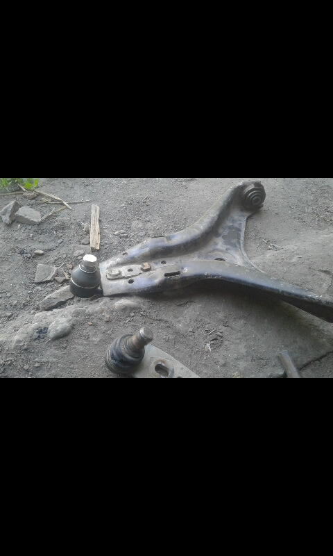

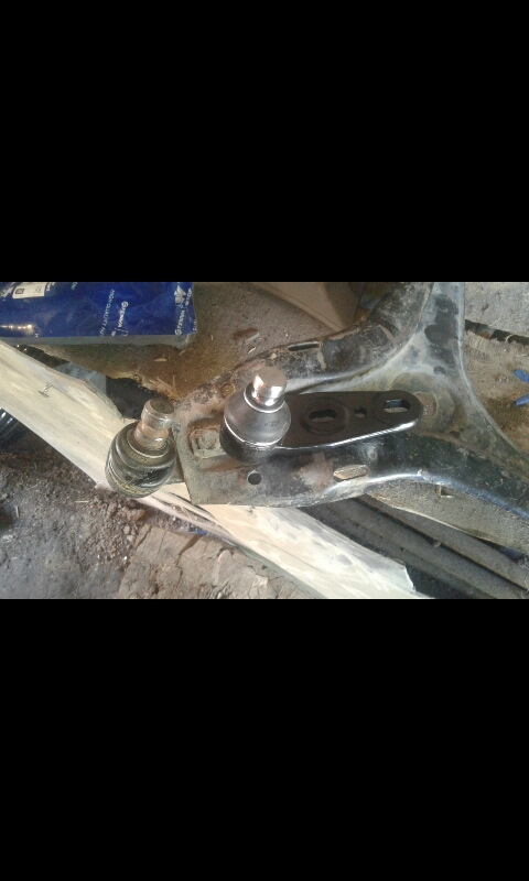

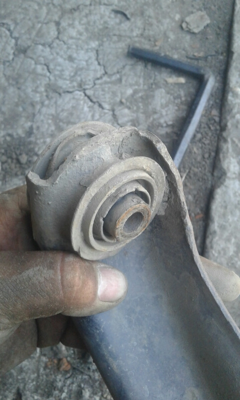

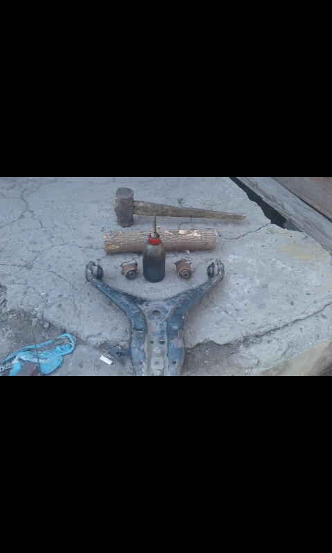

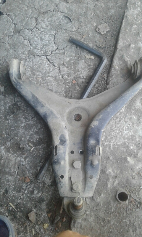

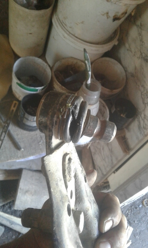

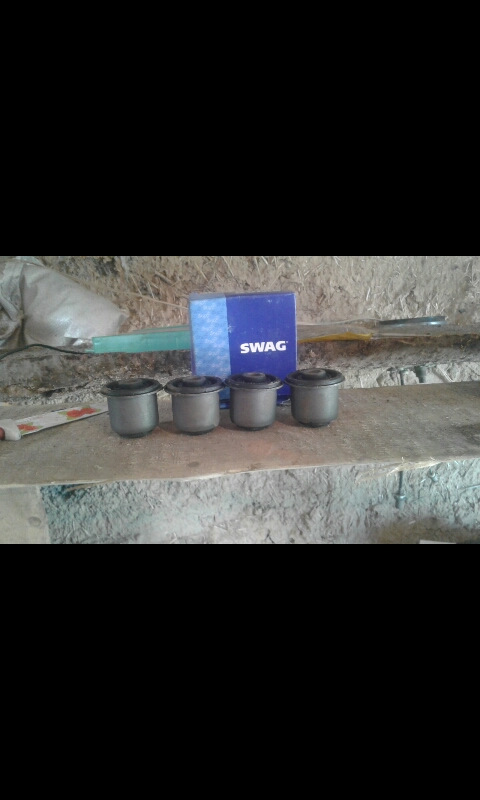

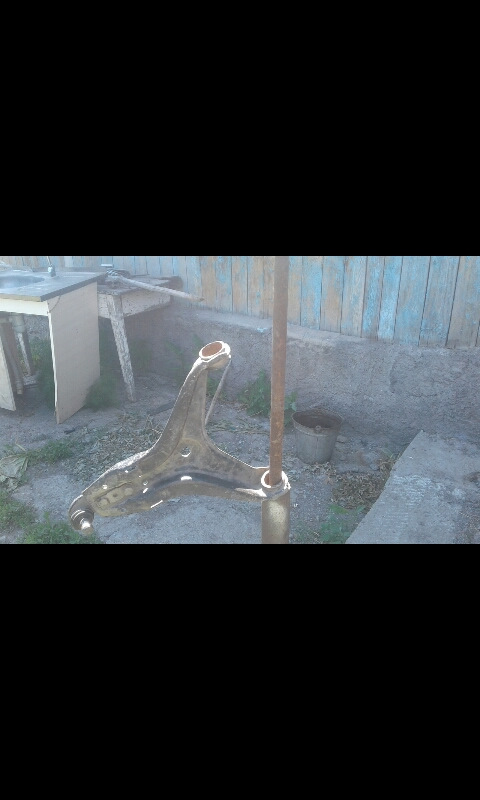

Ну в общем появился звук не хороший резина по железу трет, полез я под машину резинки стабилизатора сразу же на замену так как их раздовила-менял месяц назад видать резина такая, !ну в общем заменил, !полез дальше все прошатывать, оказалось скрип этот не хороший идет от рыгача, ну понятно салейнблоки!начал разбирать сперва открутил шаровую затем стабилизато кстате стабилизатор полностью откручивать не стал открутил только от рычага не много отогнул монтажкой и опустил рычаг, начал откручивать сам рычаг, так как делал это в первые долго крутил этот болт😅а оказалось там нужно ключ в отверстие ставить гайки то не прихвачены😉ну в общем открутил пошол выпресовывать ну так как второго домкрата у меня нет а машина на домкрате решил сделать так на моем не доделоном крыльце стоят тоубы под перила поставил рычаг на нее но по отверстию труба маловата пришлось не много выгнуть шляпы салейнблоков и все подошло затем взял кувалду и молоток выбил первый кое как, второй пошол легче так как там можно было размахнутся благодаря отверстию первово через который я вставил трубку, два удара и он выше!затем притер посадочные места и начал пресовать для запресовки я взял ту же кувалду труба как без нее и небольшой пенек клена что бы не повредить салейнблок при ударах и масло, и вот значит смазал салейнблок масло поставил ровненько и за три четыре удара они на месте!☺ну и на этом в принцепе все!завтра буду продолжать то что сегодня не сделал!СПАСИБО ЗА ВНИМАНИЕ)))) совсем забы еще поставил новые шаровые, сперва не хотел но сняв рычаг поболтав нормаль понял что нужно поменять так как постукивала когда ее шивилил!теперь точно все😉
