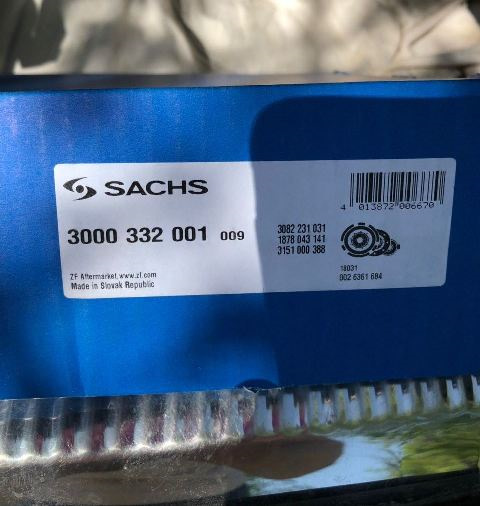

Данная запись о переходе на одномассовый маховик VAG 037 105 273C и комплект сцепления SACHS 3000332001.
Инфы по этой теме очень много тут на драйве. Все кто перешел очень довольны! Присоединяюсь и я теперь к этой части довольных Ваговодов.
Итак, подробнее к тех.части — одномассовый маховик нужен VAG 037 105 273C (новым уже не купить, ставились на конвеере на старые VAG — VW Passat B3 мотор 2E, VW Golf 3 1.9TDI 1Z ) или 028 105 269B (BX) (цена нового 16 тыс.руб.). Ещё есть маховик 037 105 269K, но по нему инфа не точная, возможно не подойдет. Вообщем главное нам маховик 228 мм(6 отверстий под болты КВ)! Модели ДВС: ABF 1Z AHU ALE AAC 2E
Совет тем кто будет искать маховик Б/У — ищите от VW Passat B3 мотор 2E (2.0 115л.с. бензин), VW Golf 3 1.9TDI 1Z(дизель) — это самые распространенные на разборках и Авито. Не надо говорить продавцам что вам на 1.8T. Цена этих маховиков 2-3 тыс.руб. Как правило все они в очень хорошем состоянии, т.к это кусок круглого железа и убить его не возможно этими дохлыми двигателями.

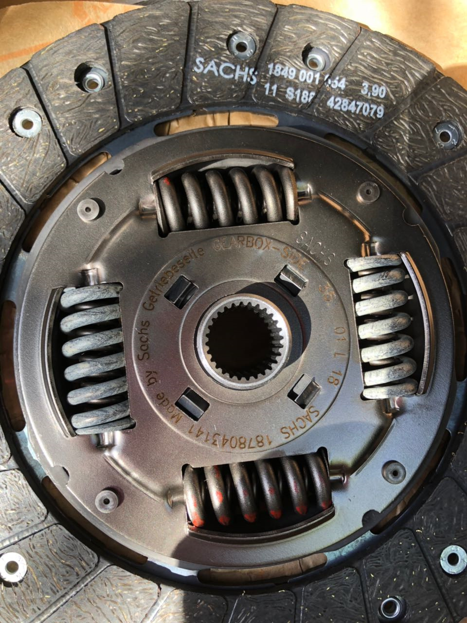

В коробке комплекта сцепления SACHS 3000 332 001 будет следующее:
корзина 3082 231 031
диск 1878 043 141 с двойными пружинами
подшипник 3151 000 388
смазка пластичная 4200 080 060
Комплект этот по каталогам компании идёт как усиленное PowerClutch kit (держит до 400 нм)!
В ОБЯЗАТЕЛЬНОМ ПОРЯДКЕ НАДО ПОКУПАТЬ НОВЫМ: болты крепления корзины N10101001 6шт
болты крепления маховика N90206103 6шт

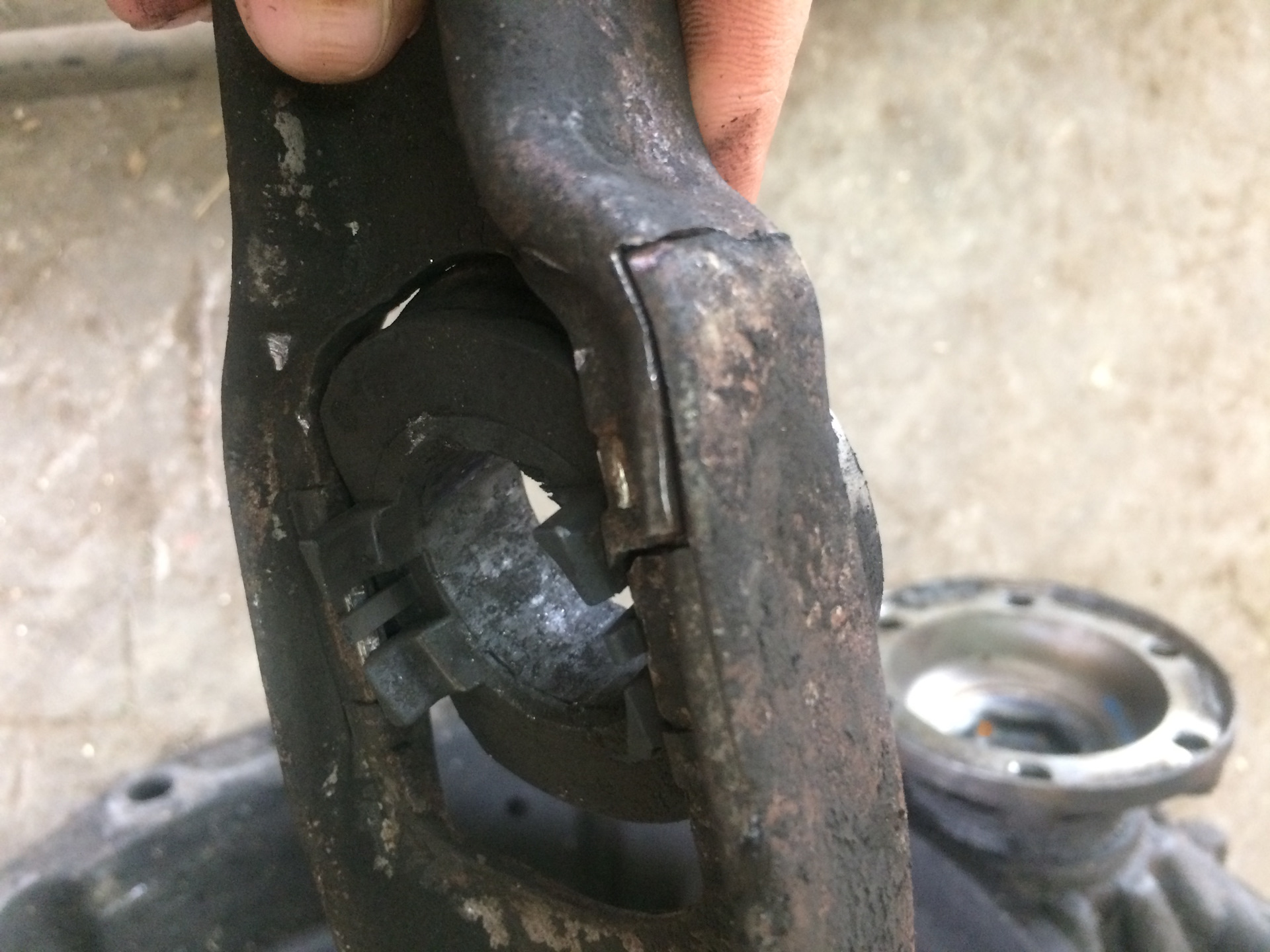

Старые родные не подойдут! и ещё лучше купить новые 02J141719C — Вилка сцепления VAG и
012141741 — Пpужина сцепления VAG.

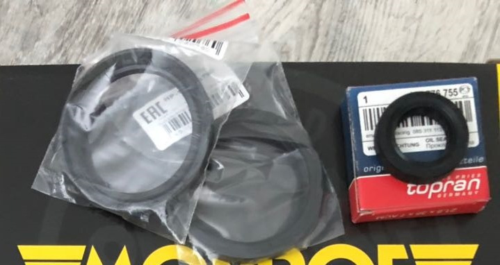

Ну и раз уж у нас коробка скинута и лежит на полу можно заменить сальники:
VAG 085 311 113 Сальник первичного вала коробки передач(он же "Сальник первичного вала Audi/Volkswagen"
HANS PRIES 101776755)
VAG 02J 409 189 E Сальник привода (правый и левый(брать 2шт они одинаковые))
VAG 06A 103 171 A Фланец с уплотнительным кольцом задний. Фланец(Сальник коленвала задний). Я взял "AutoMega/Dello", а именно AUTOMEGA 190017810 в бж есть запись у меня по нему.

Это бюджетный вариант на повседнев на гражданские машины. 300 Hм крутящего момента тут-то у единиц. И этого за глаза. На 400 керамика нужна
Больше 400 крутящего не держит! У меня буксует
С венцами заморочек нет? Одинаковое количество зубов?
Всё абсолютно одинаково. Ставится без проблем и заморочек. Снял старое — поставил новое
