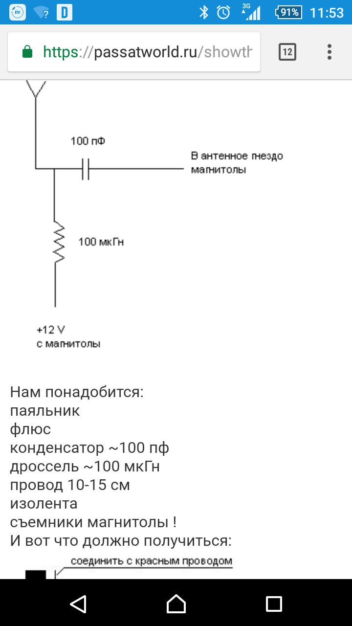

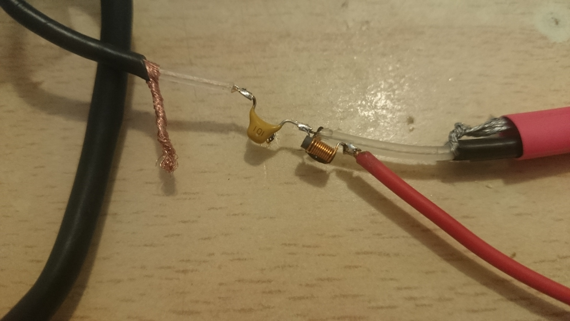

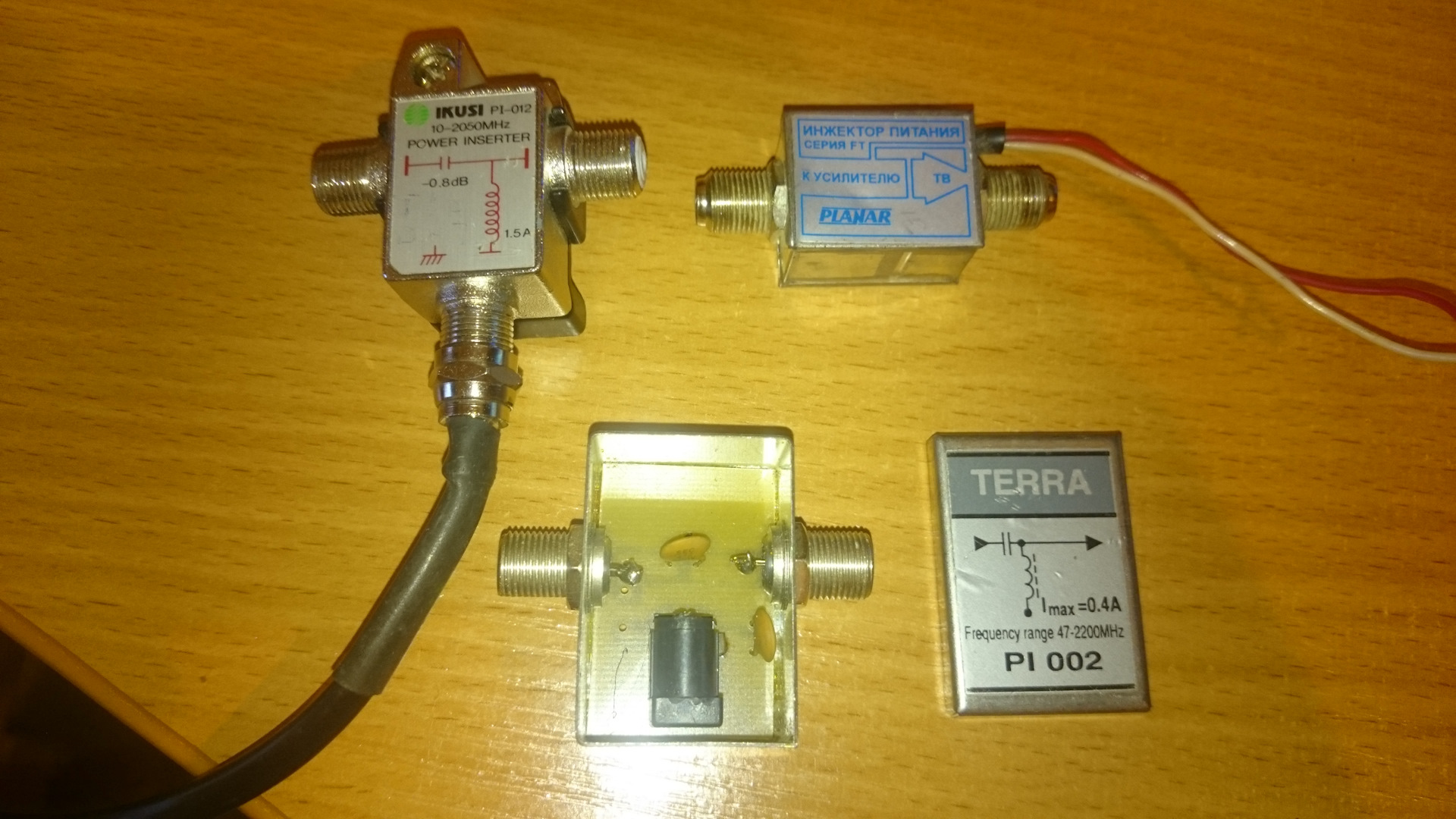

На днях попалась тема про усилитель FM антенны Усилитель антенны и решил запаять себе переходник, купил конденсатор ~100 пф
дроссель ~100 мкГн не нашёл выпаял из телевизионного инжектора питания
паял по этой схеме Активирование усилителя на штатной антенне

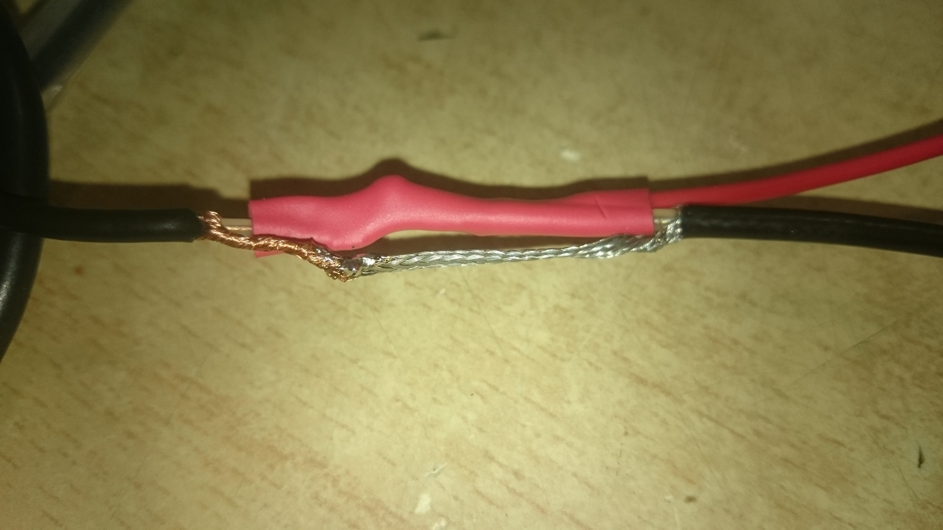

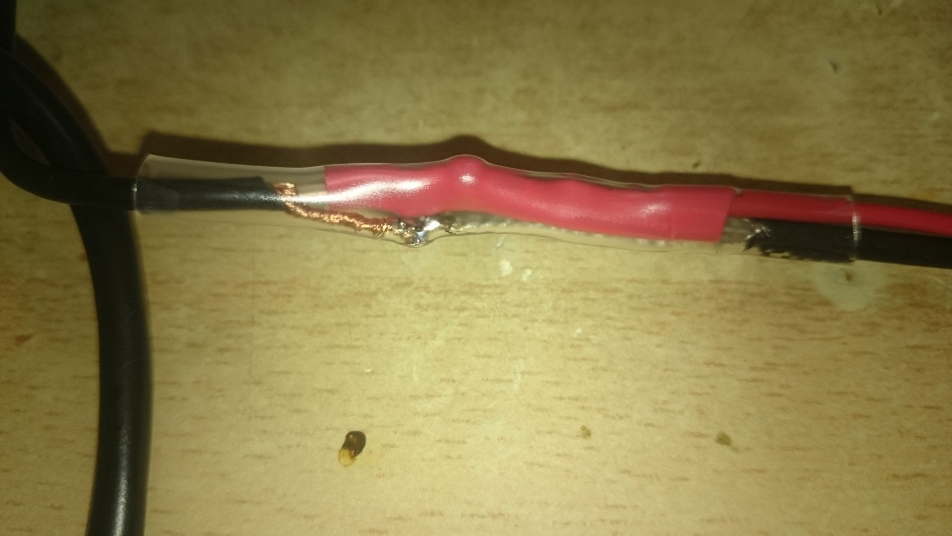

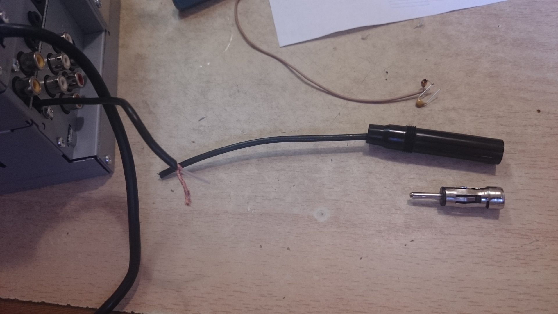

отпаял штекер магнитолы, удлинил провод на штекере припаял в разрыв конденсатор и дроссель

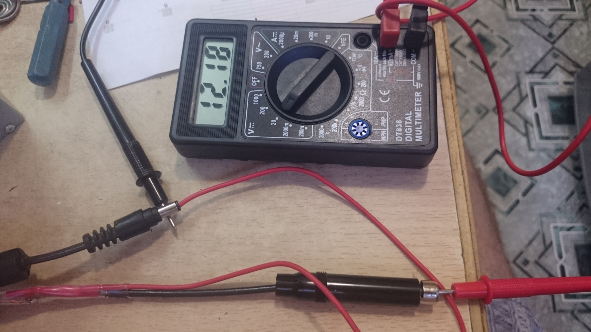

проверил питание выходит или нет
все готово можно идти ставить

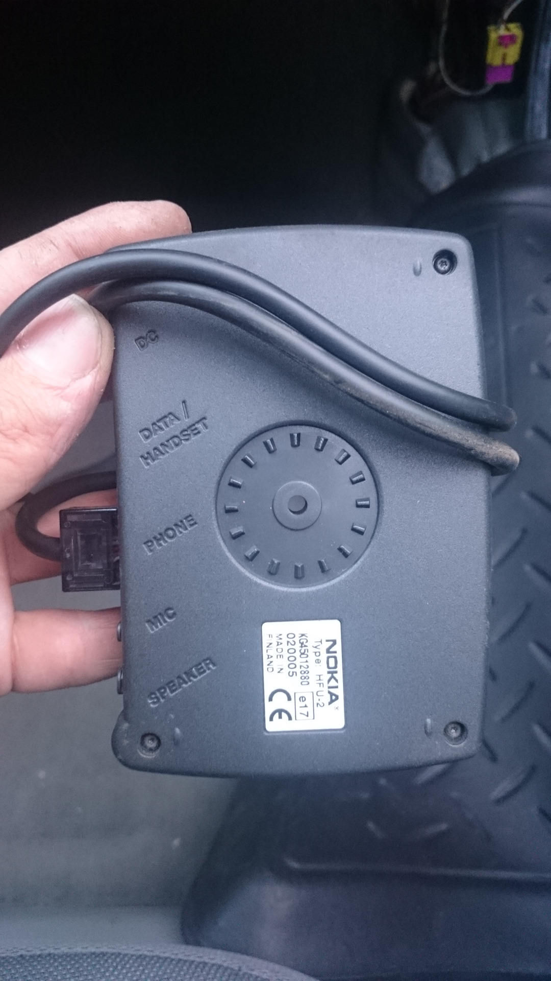

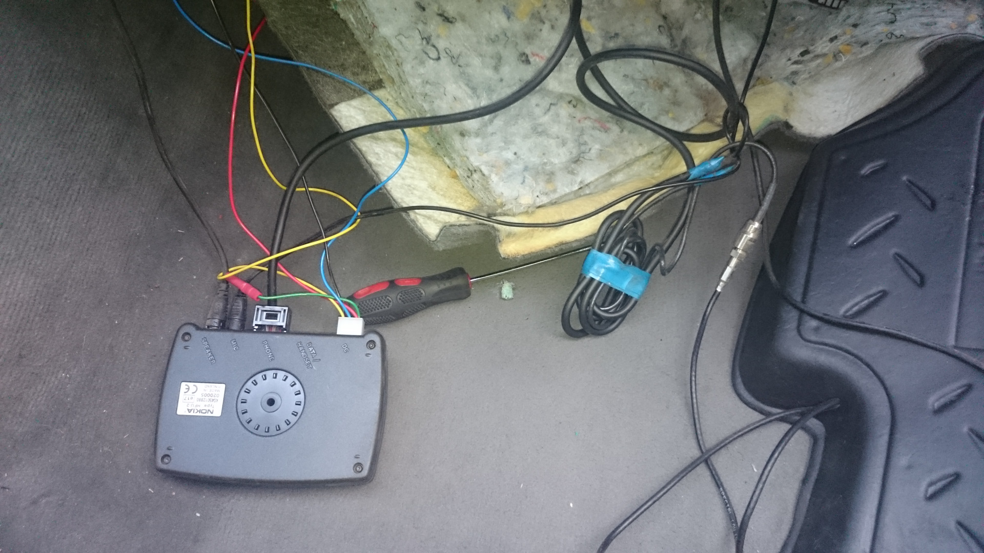

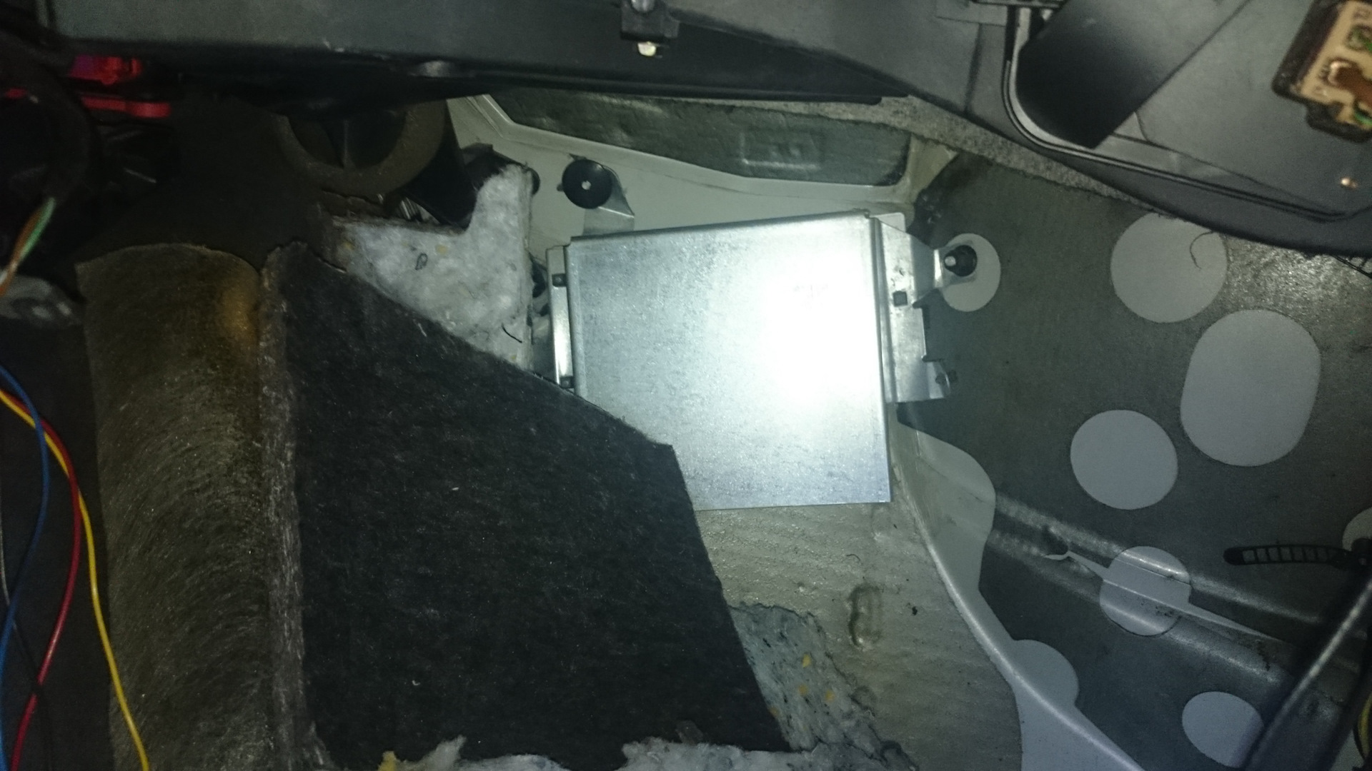

за магнитолой нашёл провода и гарнитуру Nokia для вытаскивания гарнитуры пришлось снять бардачок

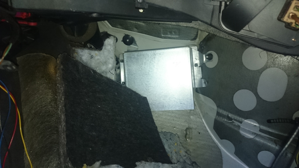

кто знает что за блок стоит под бардачком

Телевизионный инжектор или переходник работает по тому же принцепу подаёт питание на антену, в магнитолу не пойдёт
То есть один ин — и 2, 3, 4 аут но там усиление может быть разное…
То есть на тв антену может идти 5 вольт а у нас 12
В антене стоит уселитель работает от 12 вольт у него одно усиление, смысл этого переходника если сменили штатную магнитолу на другую, новые магнитолы не выдают 12 вольт на выходе антенны, и для этого нужен переходник.

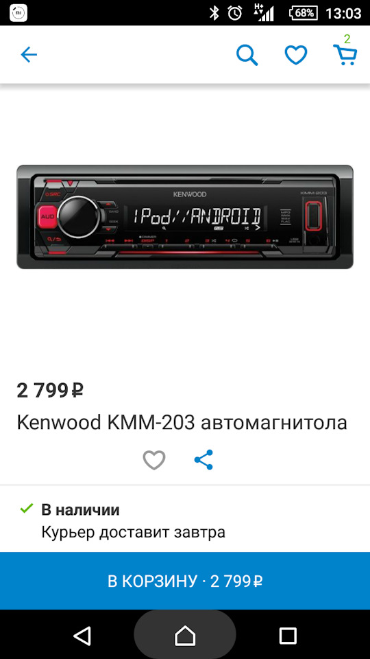

Лучьше поставь новую если ловить не будет сгорел уселитель, в антене стоит, и на новой магнитоле уже громкая связь есть, блютуз и усб надо в ногу со временем идти))

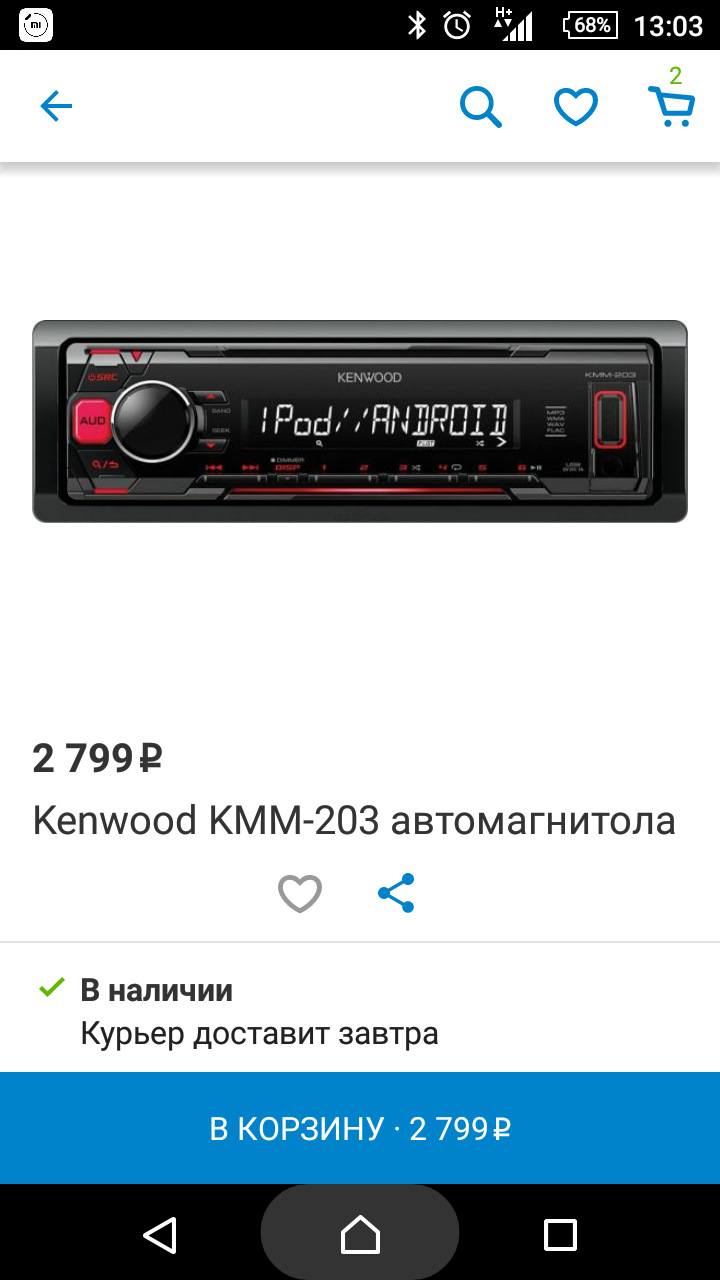

так вот руки все не доходят поставить 2дин)) рамка с креплением лежит 2ой год.
думаю пока 1 дин мафон простенький поставить, а уж потом хорошую 2 дин купить.
Вот не плохой вариант и не дорого
спасибо, гляну)

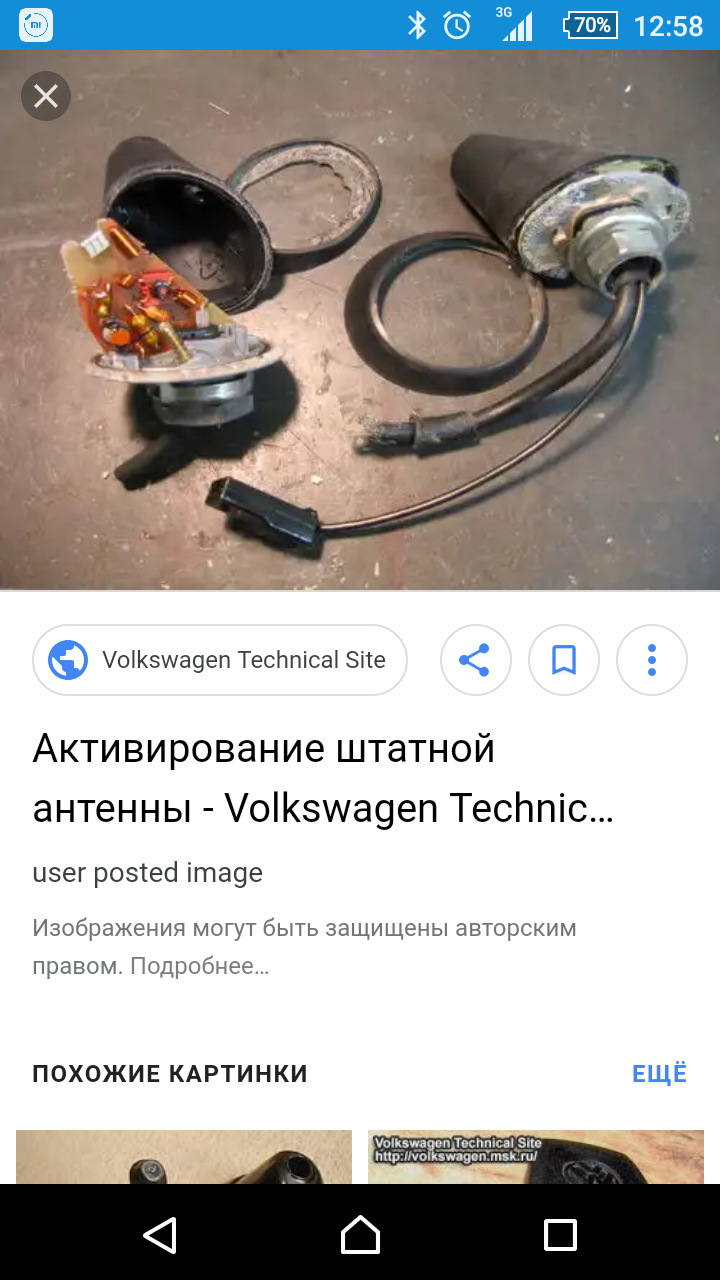

в антенне это под потолком? я штатную заменил на плавник с али, там типа "плата" стоит, подсоединил ее, но ловит еще хуже.
Вот где штатный стоит
как вариант вскрыть тогда и посмотреть, что с ним, может че и перегорело
Водой могло залить
эта штука действительно работает, но у меня при вкл. зажигания появляется непонятное шипение, пришлось снять.
Поставь на провод ферритовое кольцо и помехи уйдут!
