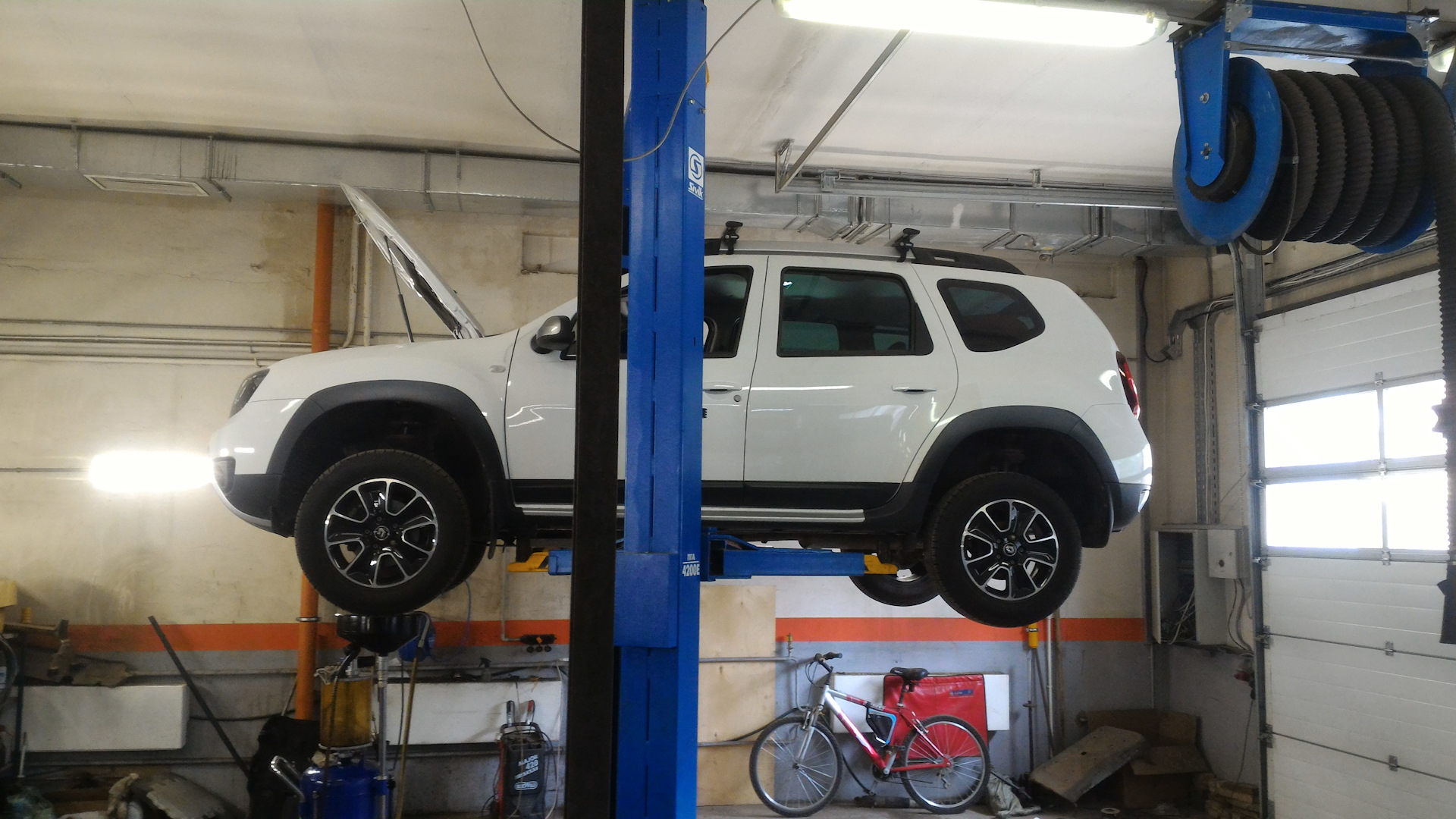

23.06.2018 г. провёл ТО-2 (ТО 30) своему Дастеру у друзей в Smart-Club.
Пробег всего 12041, но с предыдущего ТО прошёл год.

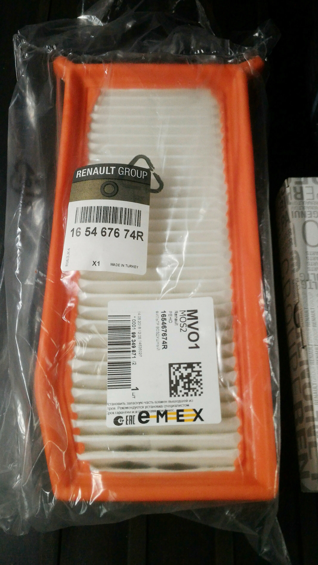

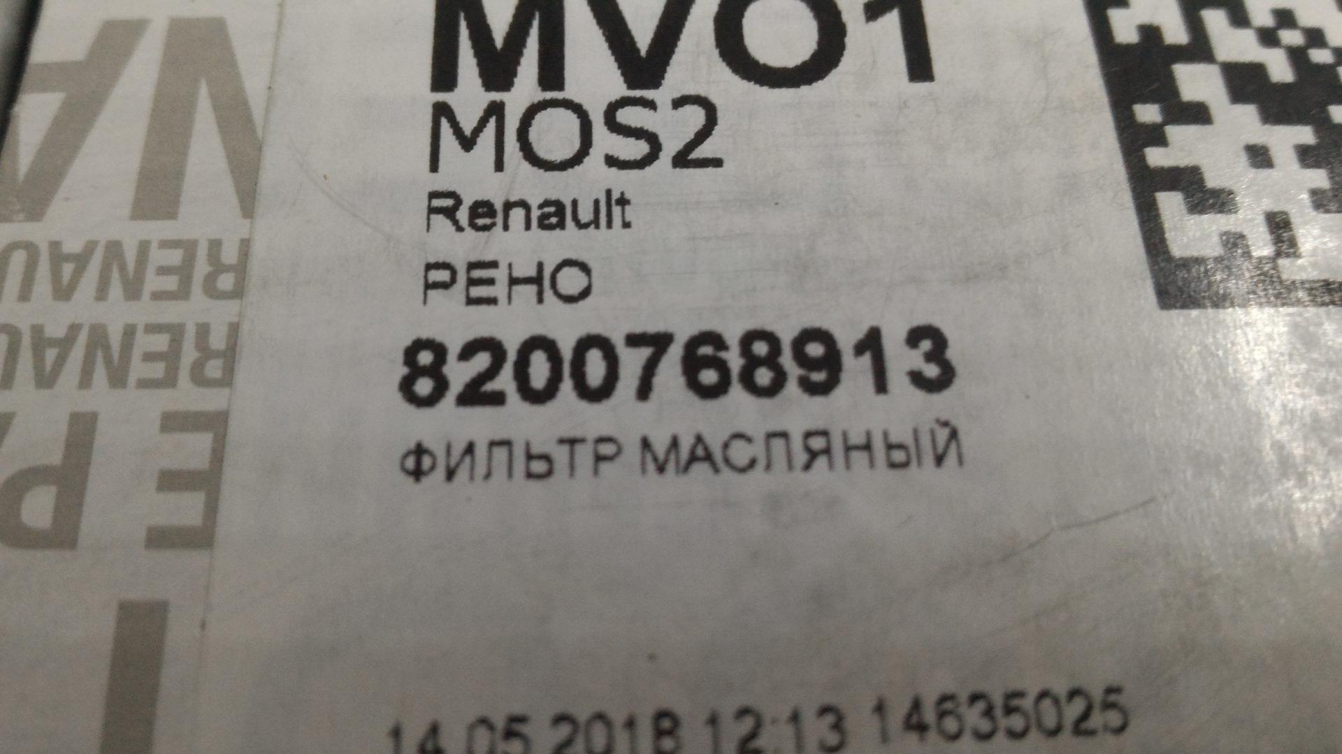

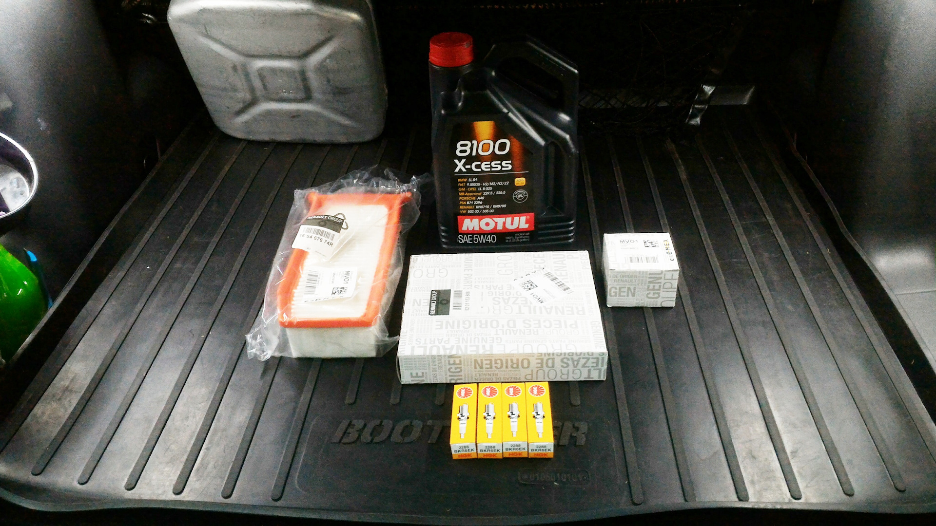

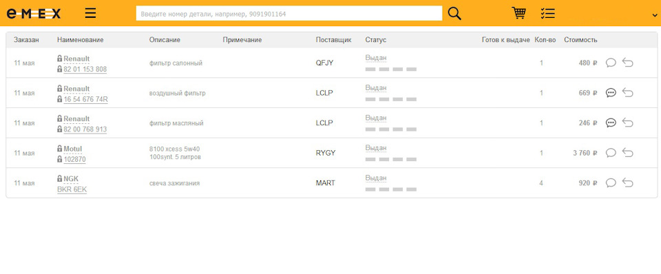

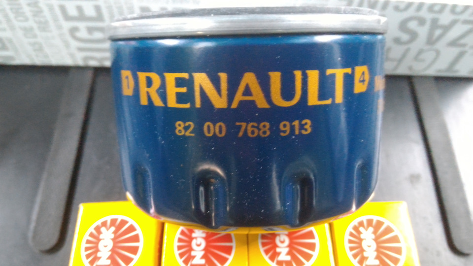

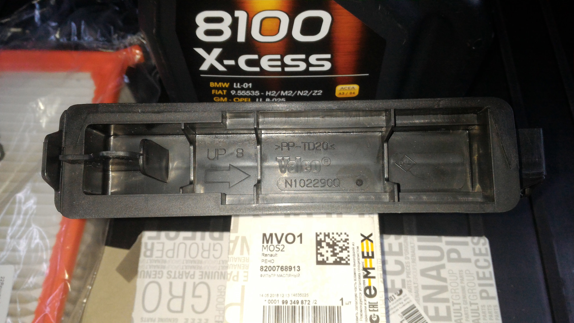

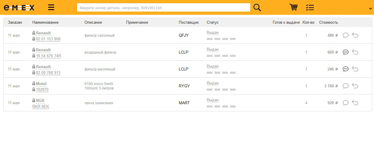

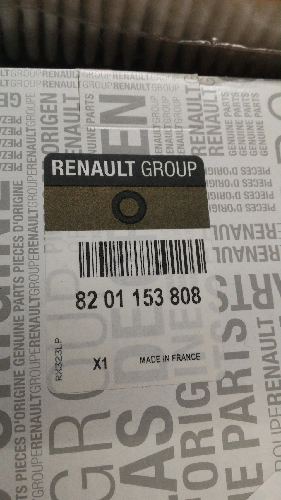

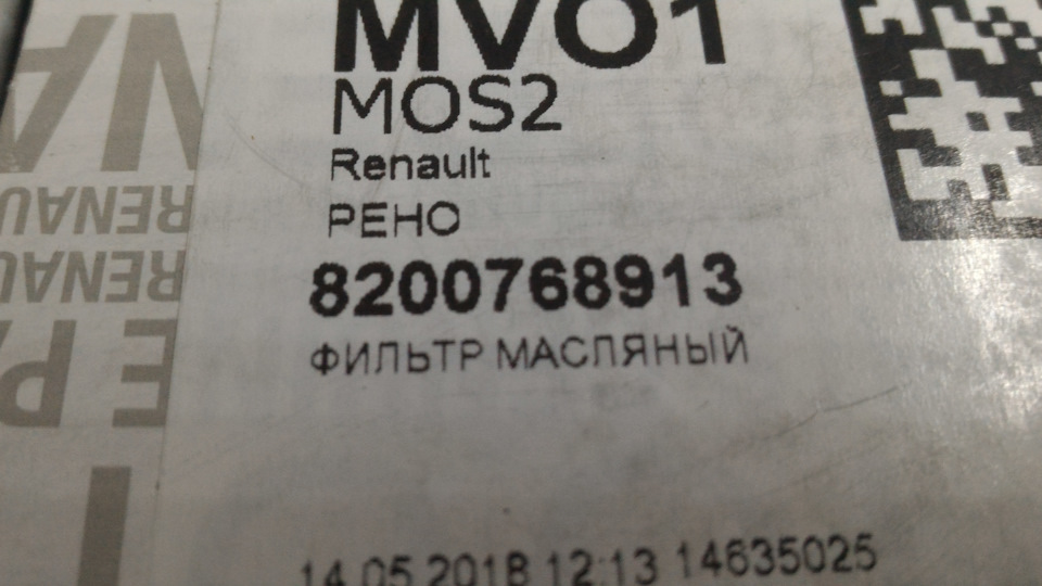

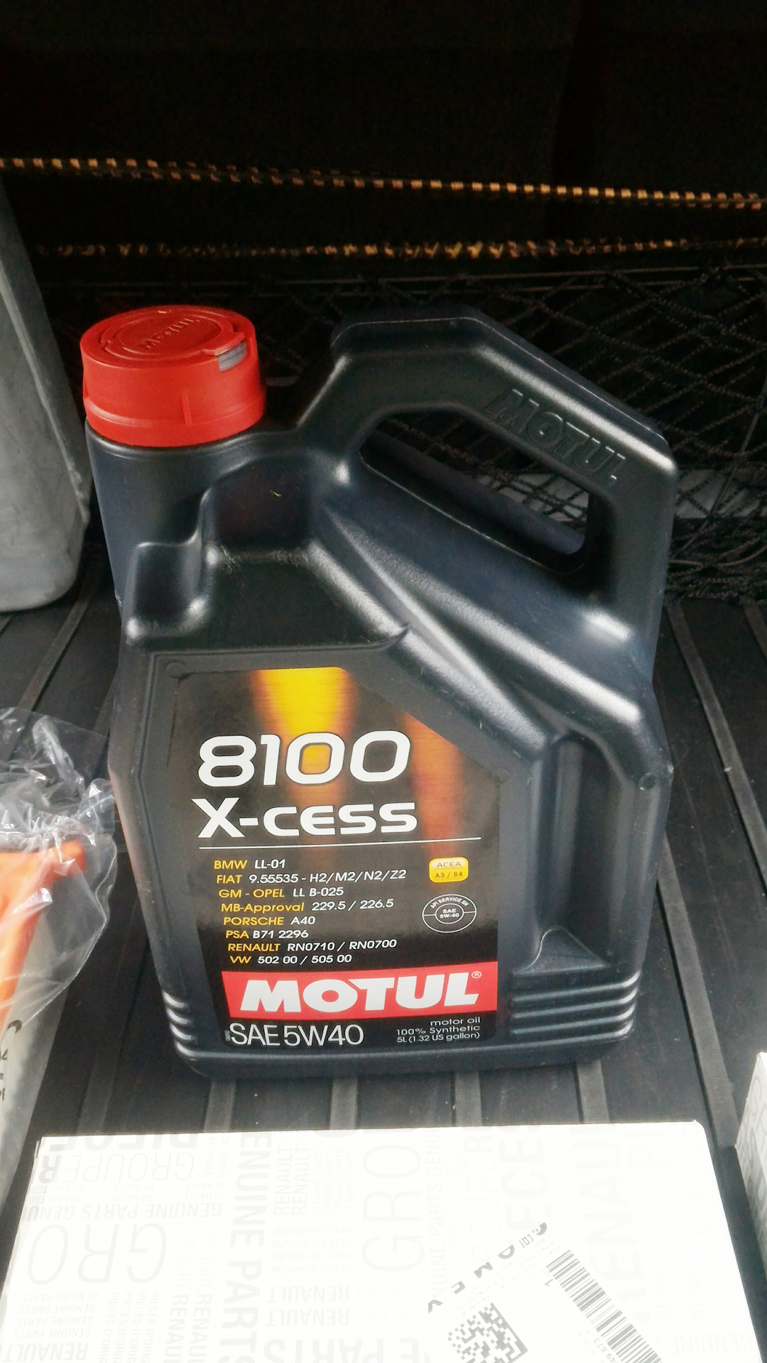

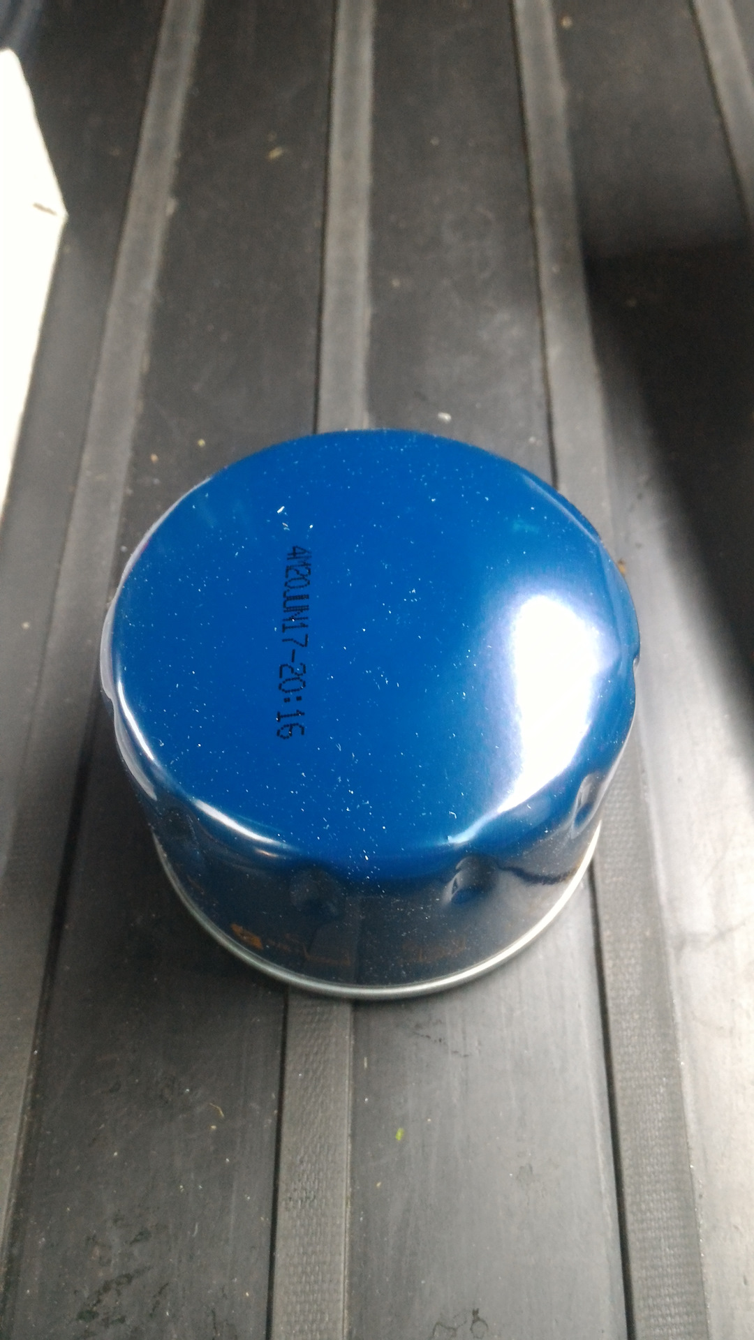

Для ТО-2 было закуплено:

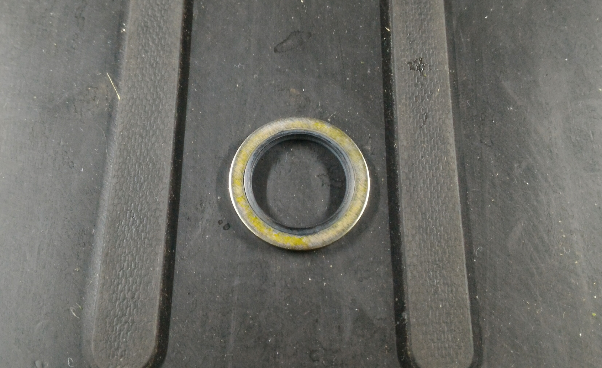

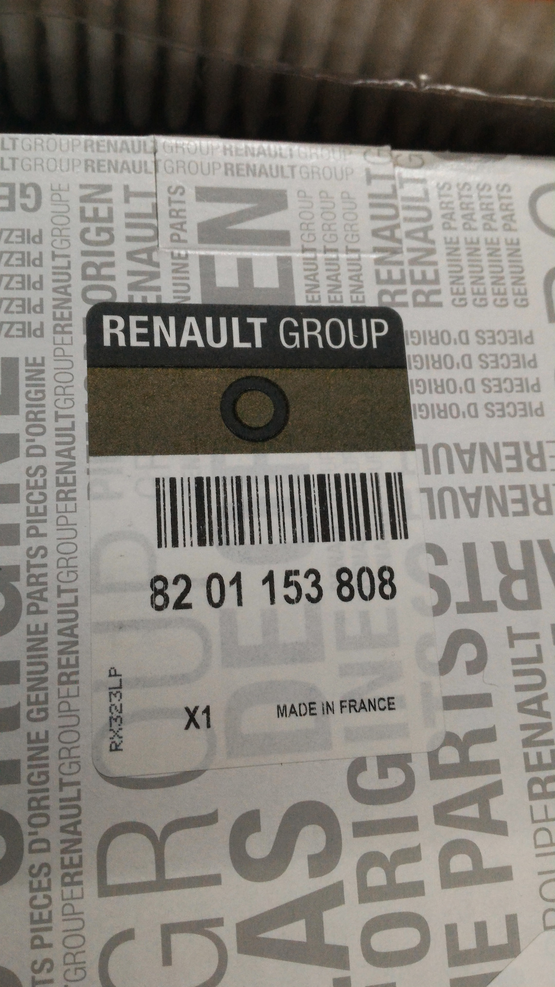

Эти прокладки были закуплены в количестве 5 штук ещё для ТО-1.

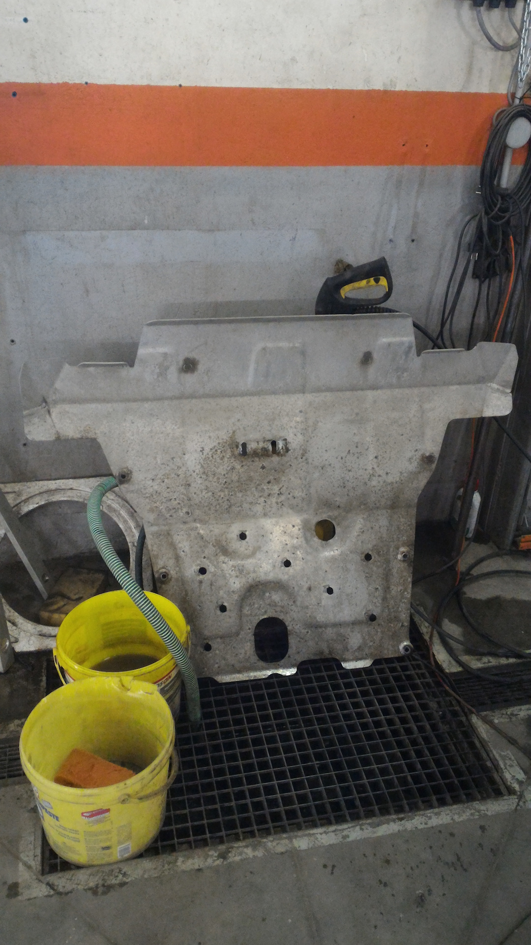

Защита вымыта и поставлена сушиться:

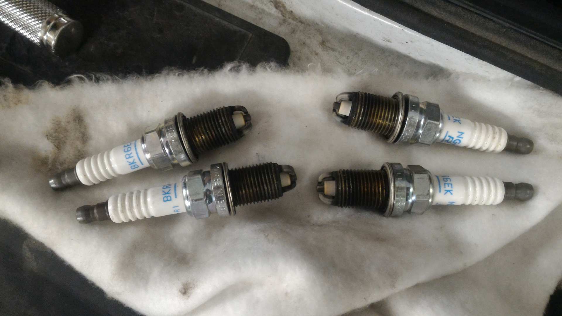

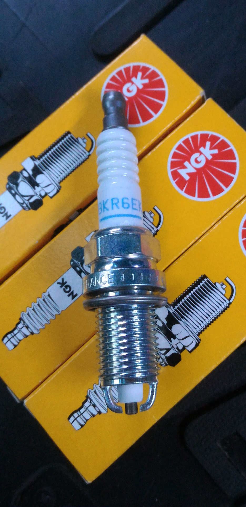

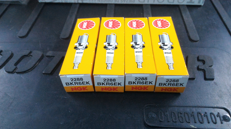

При замене свечей выяснилось, что сегодня их можно было и не менять. Старые свечи NGK BKR6EK, установленные 07.01.2017 г. ещё в очень хорошем состоянии. Эти свечи я устанавливал взамен заводским в связи с тем, что Дастер отказывался на них заводиться в мороз в совокупности с нашим "замечательным" бензином. Об этом я писал тут.

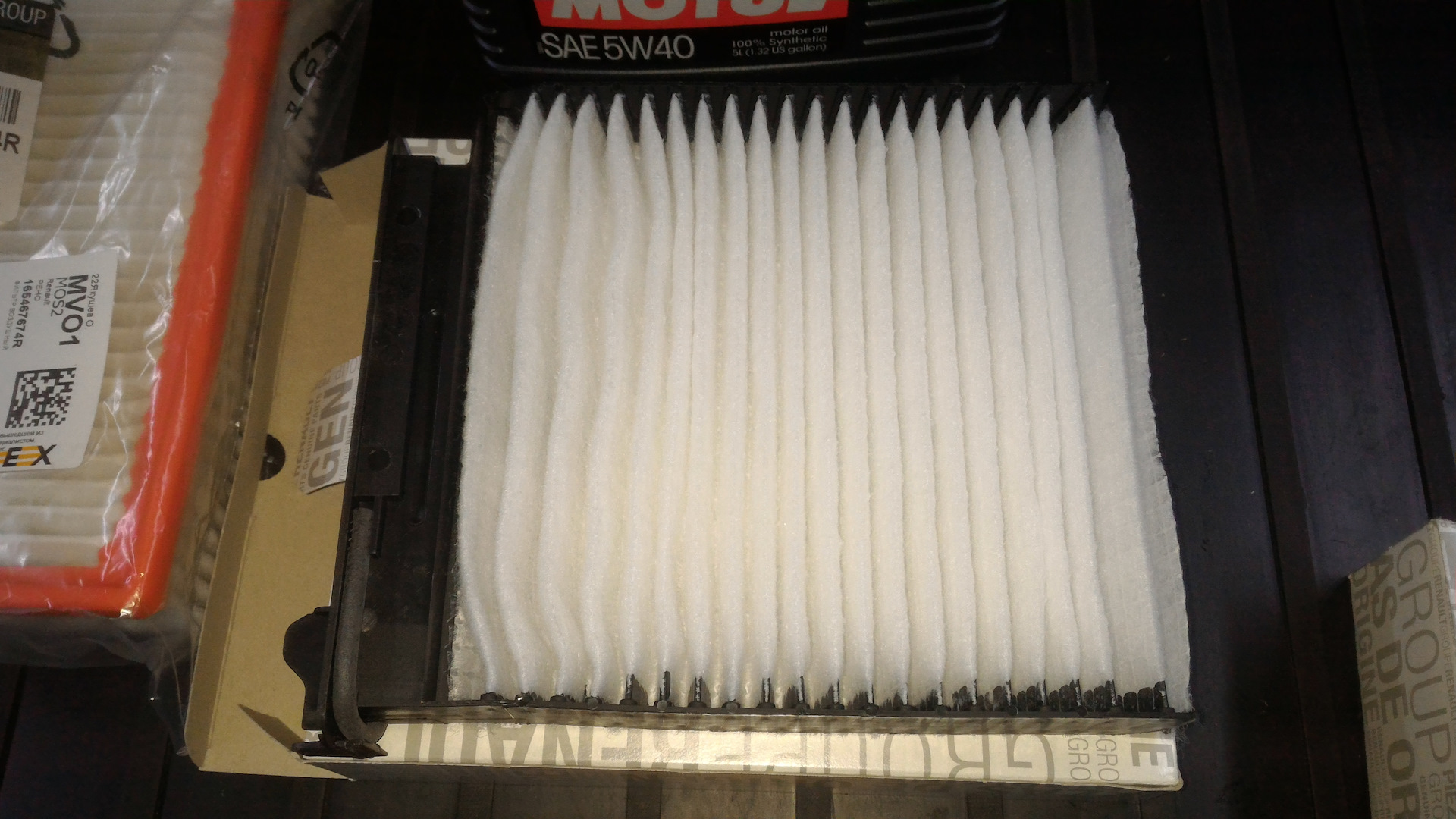

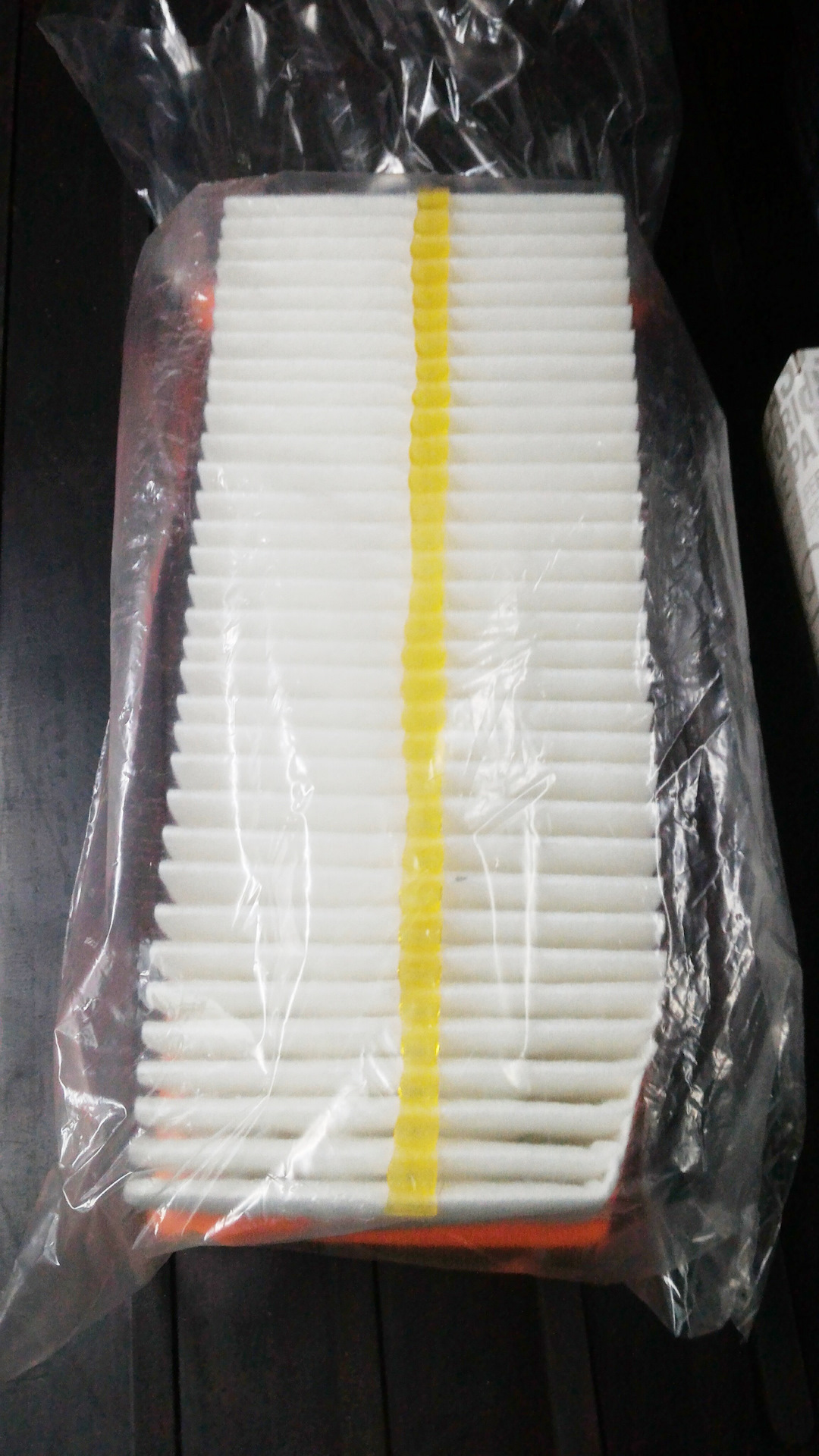

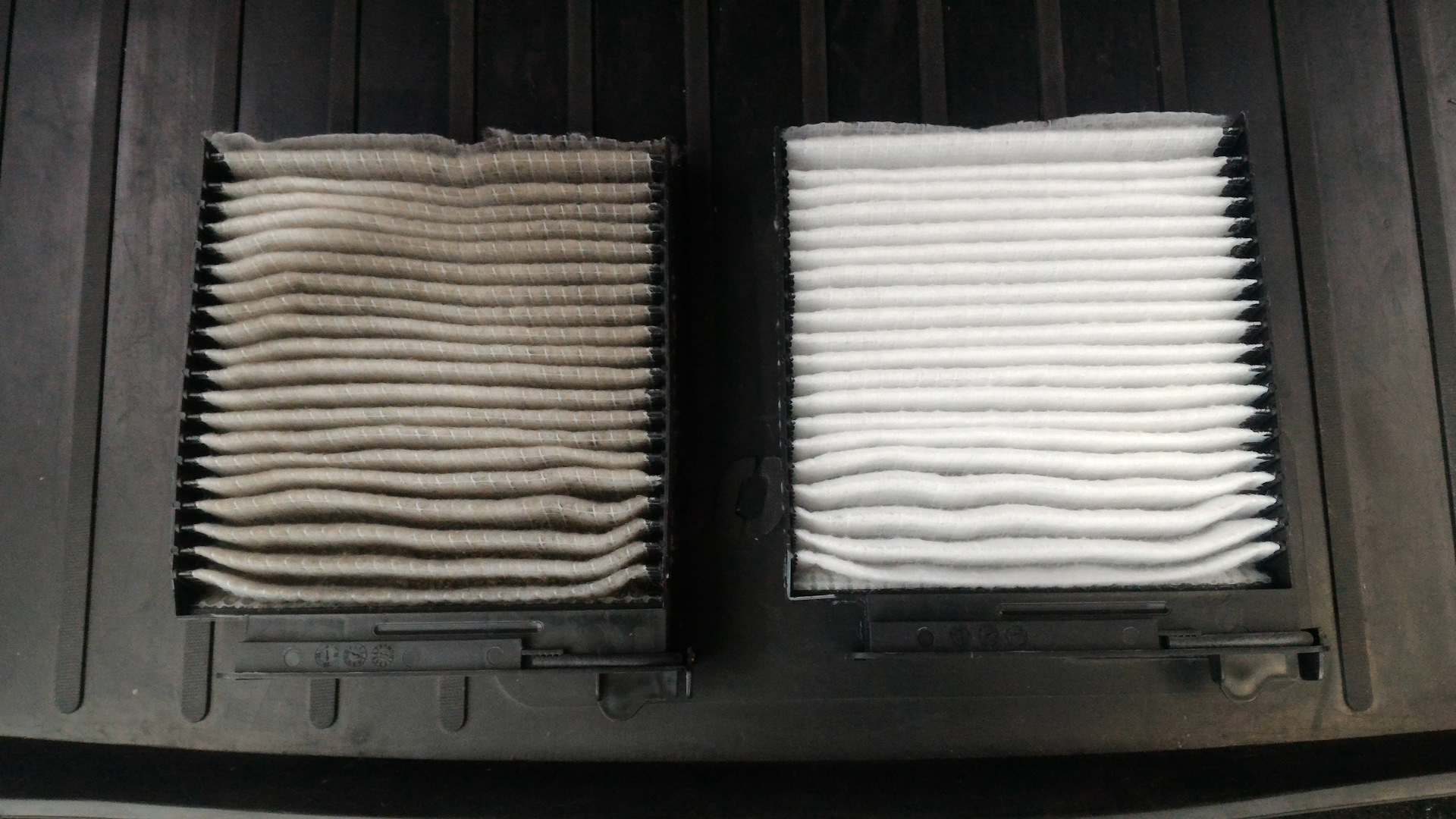

При замене фильтра салона я обратил внимание на то, что старый фильтр салона выглядит весьма не плохо. Вот старый фильтр в сравнении с новым:
Видимо такое состояние фильтра салона связано с тем, что я в своё время установил сетку воздухозаборника отопителя на магнитах.

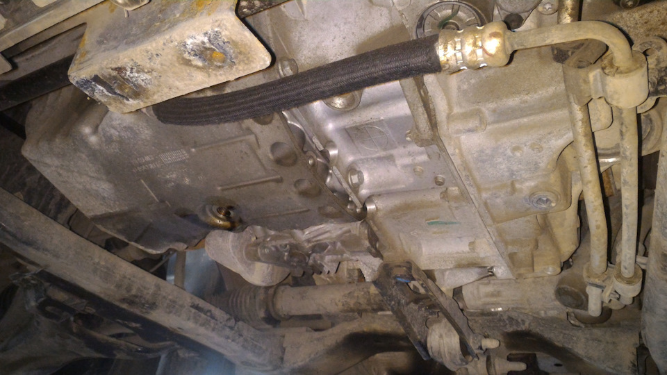

На остальных манипуляциях ТО-2 внимание заострять не стал — всё прошло штатно, без проблем.
При диагностике подвески никаких неисправностей не выявилось.
