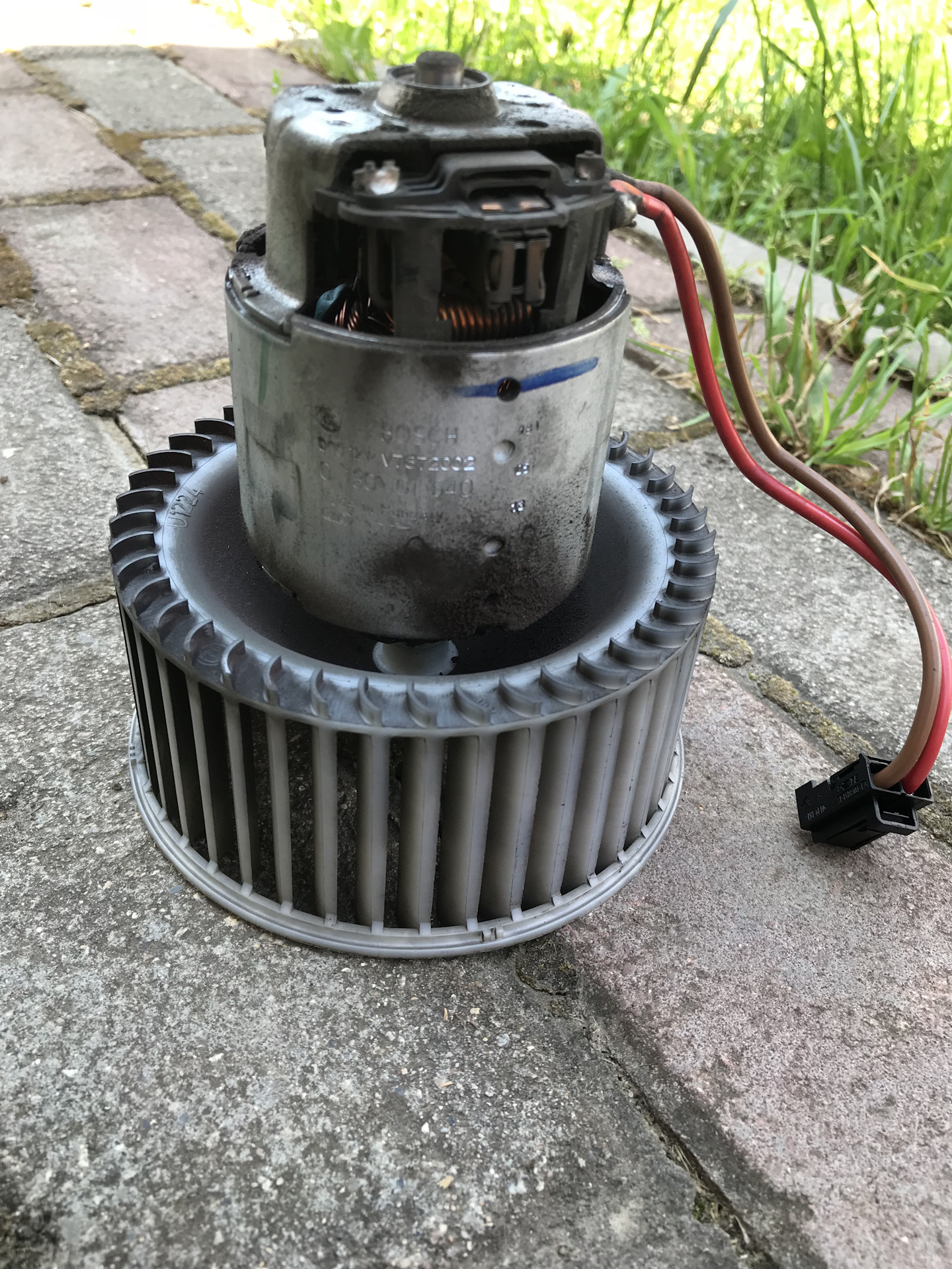

Ранее я уже писал о неприятном звуке, появившемся в конце ноября, — свист моторчика печки. Тогда были приняты меры на скорую руку, при этом посторонний звук пропал где-то на два месяца, но феврале появился снова. Несильный, но все такой же неприятный. В апреле он пропал, ибо в моем случае он возникал только в минусовую погоду.
На этот раз, прочитав статью, решил превентативно провести профилактику моторчика.

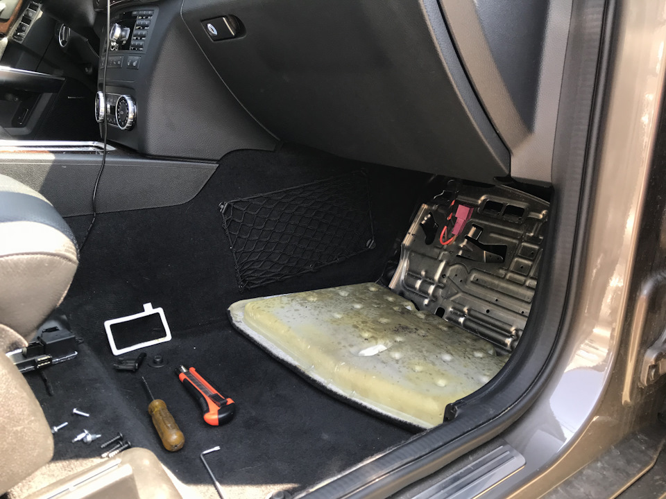

Демонтаж выполнял как описано в статье выше, но по ходу пьесы столкнулся с парой моментов:
1. Часть корпуса моторчика упирается в корпус бардачка и не даёт полностью повернуть моторчик.
Проблема и ее решение описаны здесь.
2. Отсутствие болта для соединения технологического отверстия в корпусе мотора и в элемента, куда он собственно вставляется. Решил перестраховаться, потому нашёл подходящий вариант и вкрутил саморез.
Вот здесь уделено внимание этому моменту.

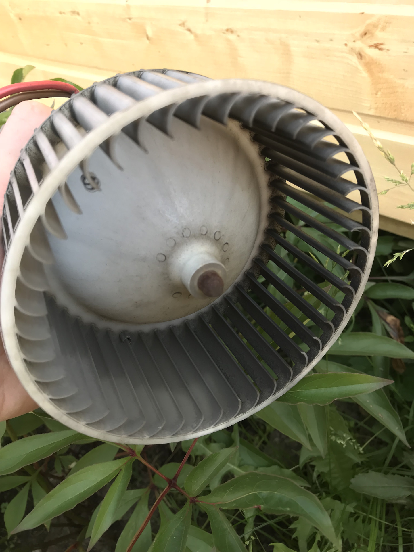

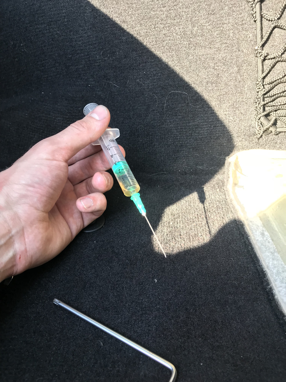

После демонтажа продул моторчик, смазал с помощью шприца вал с обеих сторон и промыл пластиковую крыльчатку в тазике с водой.
Сама процедура демонтажа и обратного монтажа моторчика не самая приятная — приходится находиться в неудобной позе ))

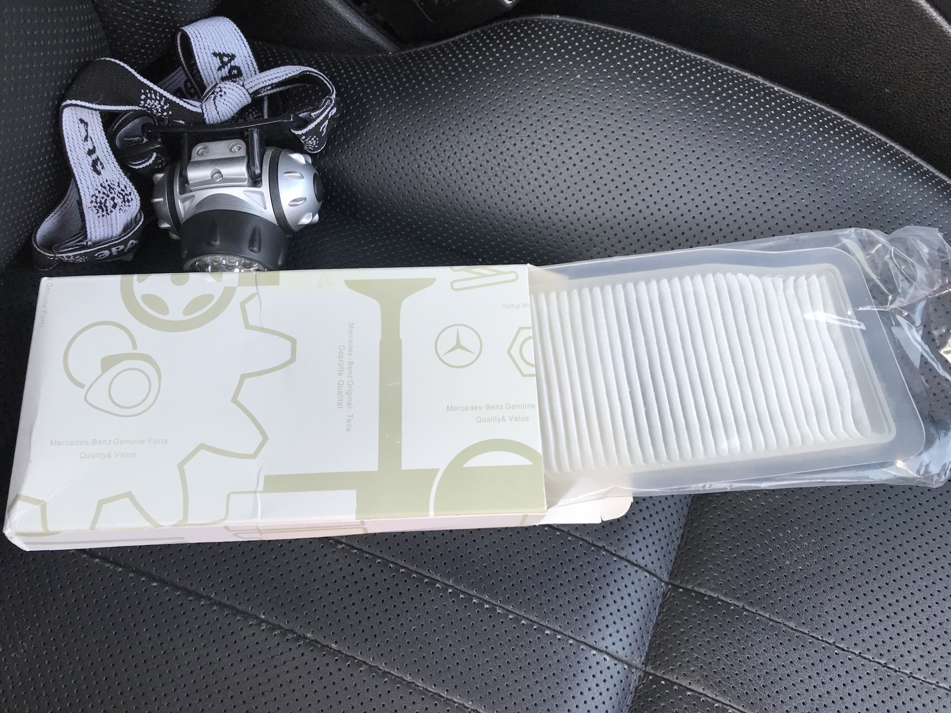

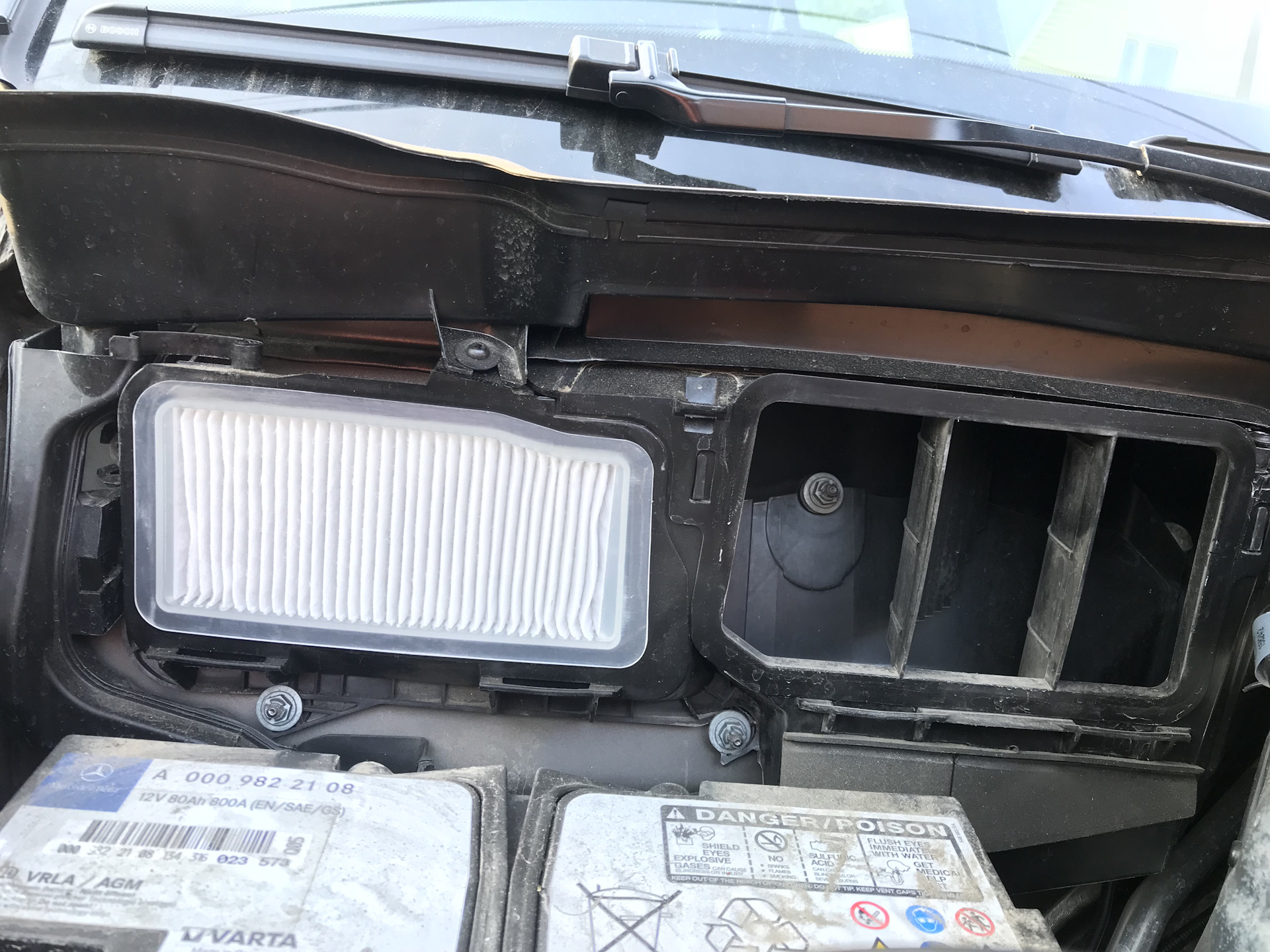

Ну и завершающим этапом стала установка предфильтра салона, дабы по возможности сохранить моторчик чистым как можно дольше :)
Сам фильтр заказывал отсюда.

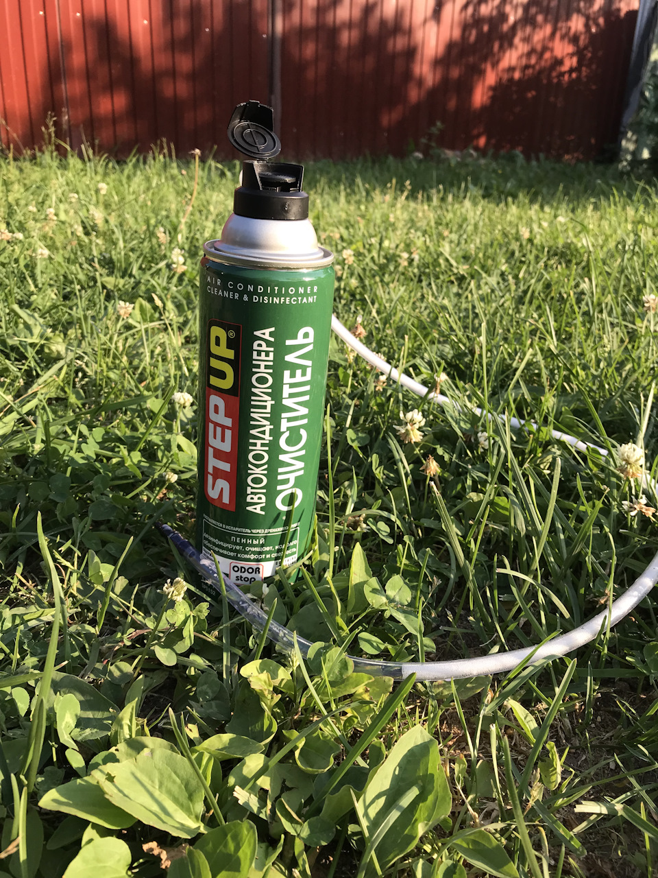

Дезинфекция кондиционера
Так же решил очистить (продизенфицировать) кондиционер. Изучив в интернете подходящую для этого дела химию, выбор пал на Step Up. По деньгам вышло 521 рубль сам очиститель и 350 рублей шланг-удлинитель.
Вот здесь описано что, как и зачем это делать.
У меня, к счастью, никакого запаха не было, но решено было сделать чистку с целью профилактики.
В кратце процедура такова:
* под ногами пассажира отгинаем махровый ковер ( действия, аналогичные при замене салонного фильтра ), далее левую боковую часть.

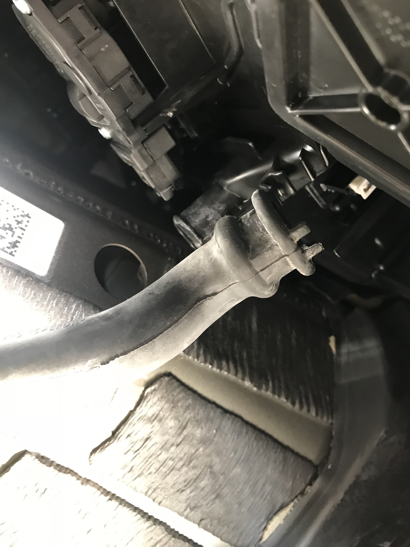

* Видим черную резиновую трубку, идущую сверху вниз вдоль корпуса. Верхний конец этой резиновой трубки аккуратно снимаем с пластиковой твердой трубки.
* В эту трубку до упора засовываем шланг от очищающего средства и брызгаем, пока не польет обратно, затем засовываем резиновую трубку обратно в пластиковую.
* И далее по инструкции выбранного чистящего средства.

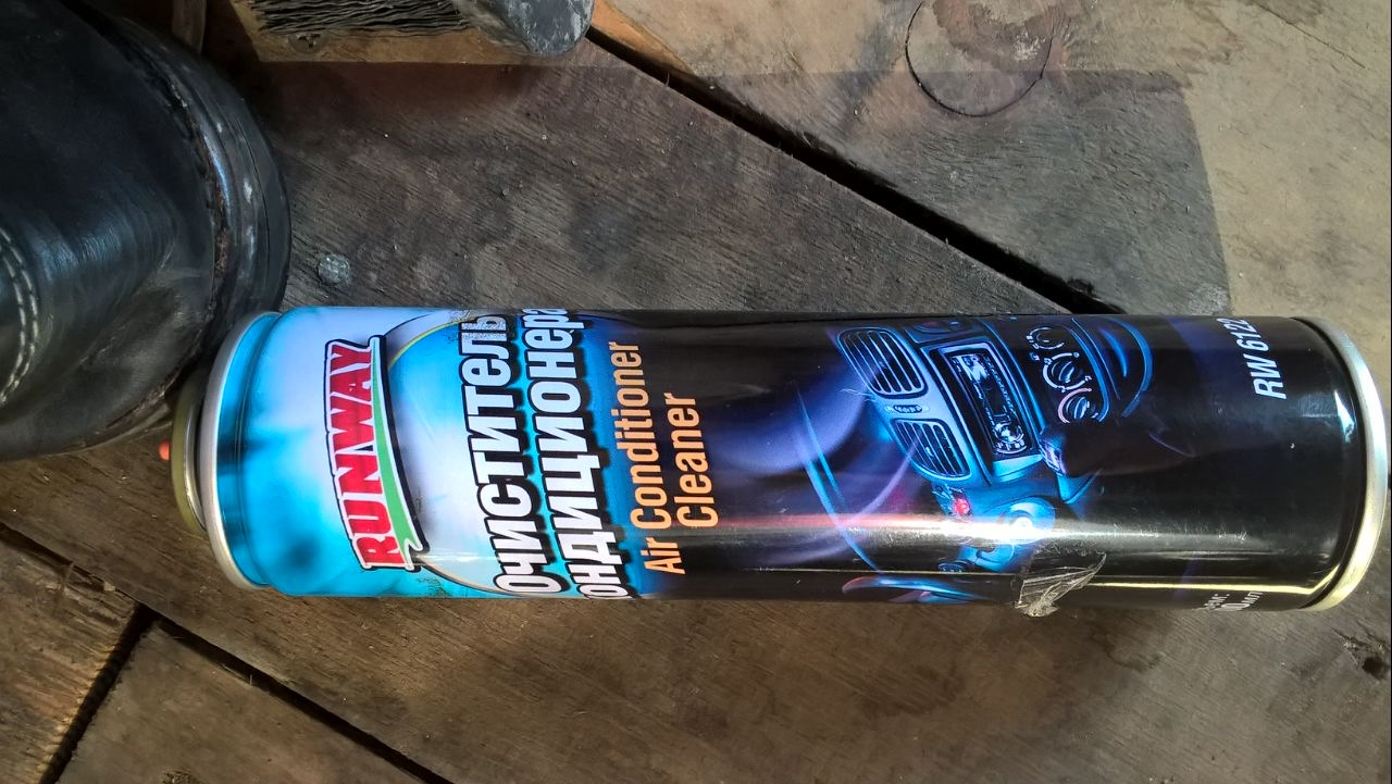

в инструкции написано вдуть во все дефлекторы салона в том числе и трубку слива.а вы только в трубку слива заливали чтоль?..и как то дороговато у вас…ещё и трубка отдельно…за всё про всё неделю назад покупал за 215 рублей( с трубкой!)…
А вы не путаете очиститель с освежителем Step Up ? В инструкции к очистителю ничего про дефлекторы не сказано.
Анализ цен не проводил, брал в ближайшем к себе сетевом магазине. Но сильно сомневаюсь, что за 200рэ можно купить очиститель Step Up вместе с трубкой.
вот такой баллон за 215 руб был куплен в Ленте неделю назад с трубкой…
А при чем тут Step Up, о котором я выше писал ?
Это как оба скажут — я купил новую машину. Вроде все одинаково, только один купил Ваз, а другой — Мерс. Хотя и первое, и второе — все машины, но с разными характеристиками и показателями. И с разной ценой!
степ ап ни при чем…а очиститель причём…ещё и трубка отдельно…

Хватит не надолго: на валу разбивается втулка медно-графитовая, а свист — это как раз от неё отходы. Поменять её на что-либо не возможно, т.к. крыльчатка запрессована на вал "на горячую" и отбалансирована, снять-поставить ровно не получится. Я уже дважды с периодичностью в год проводил эту процедуру. Мазать желательно густой смазкой (дольше не стечёт). Готовлюсь к замене моторчика, благо аналоги продаются.
неправда…мазал один раз у себя два года назад…про проблему забыл…товарищи тоже самое сделали, нареканий более не было…и самое главное…из 4 х известных мне жуликов ни у одного дополнительного фильтра на входе нет и не было…может дело в прямых руках или смазке?
Категорически рад за Ваши руки!
pavelserikoff
Привет. Заменил? На что?
Привет, старая дюжит пока.

Думаю, важно ещё предфильтр вовремя менять.
100%
