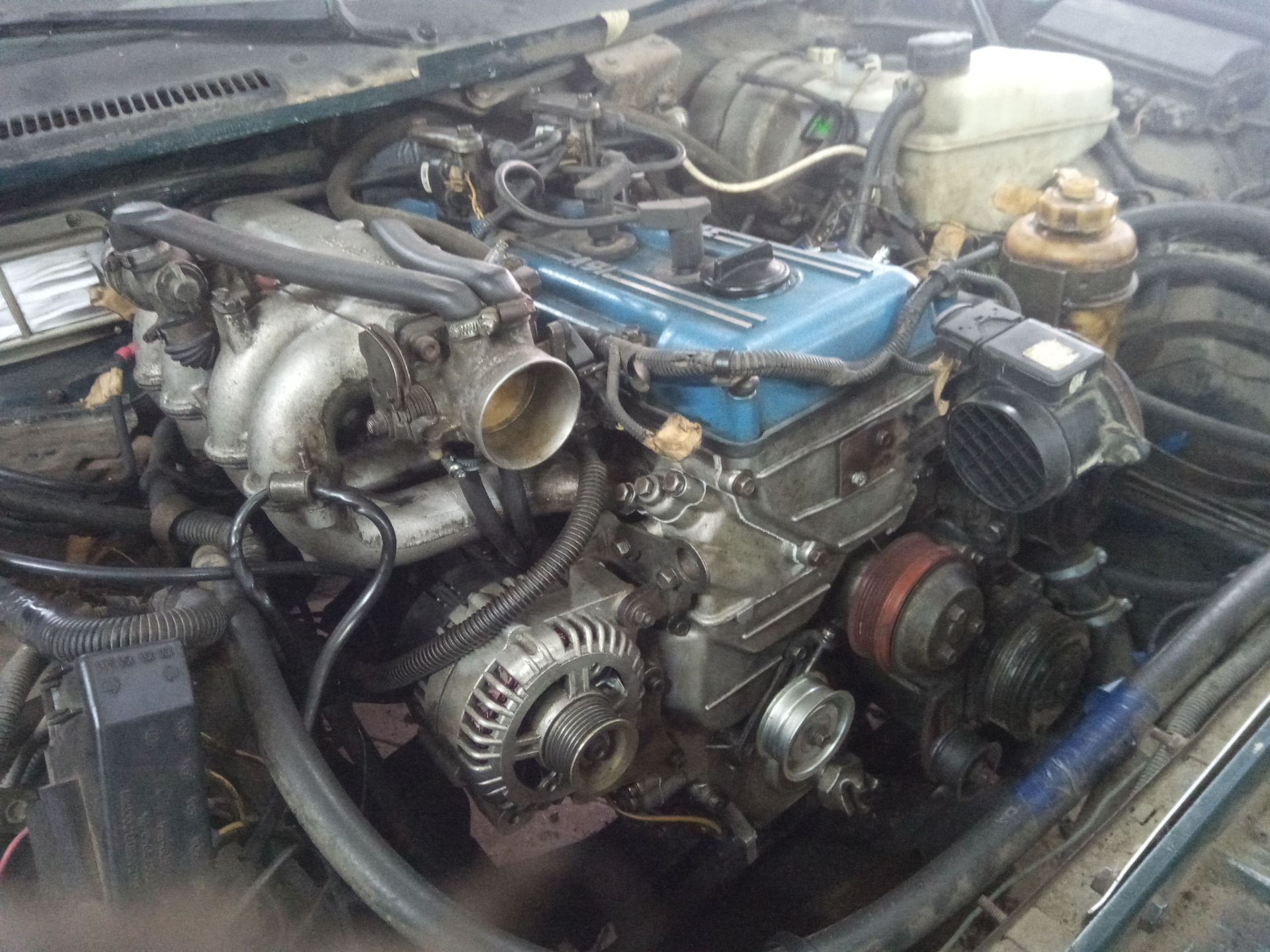

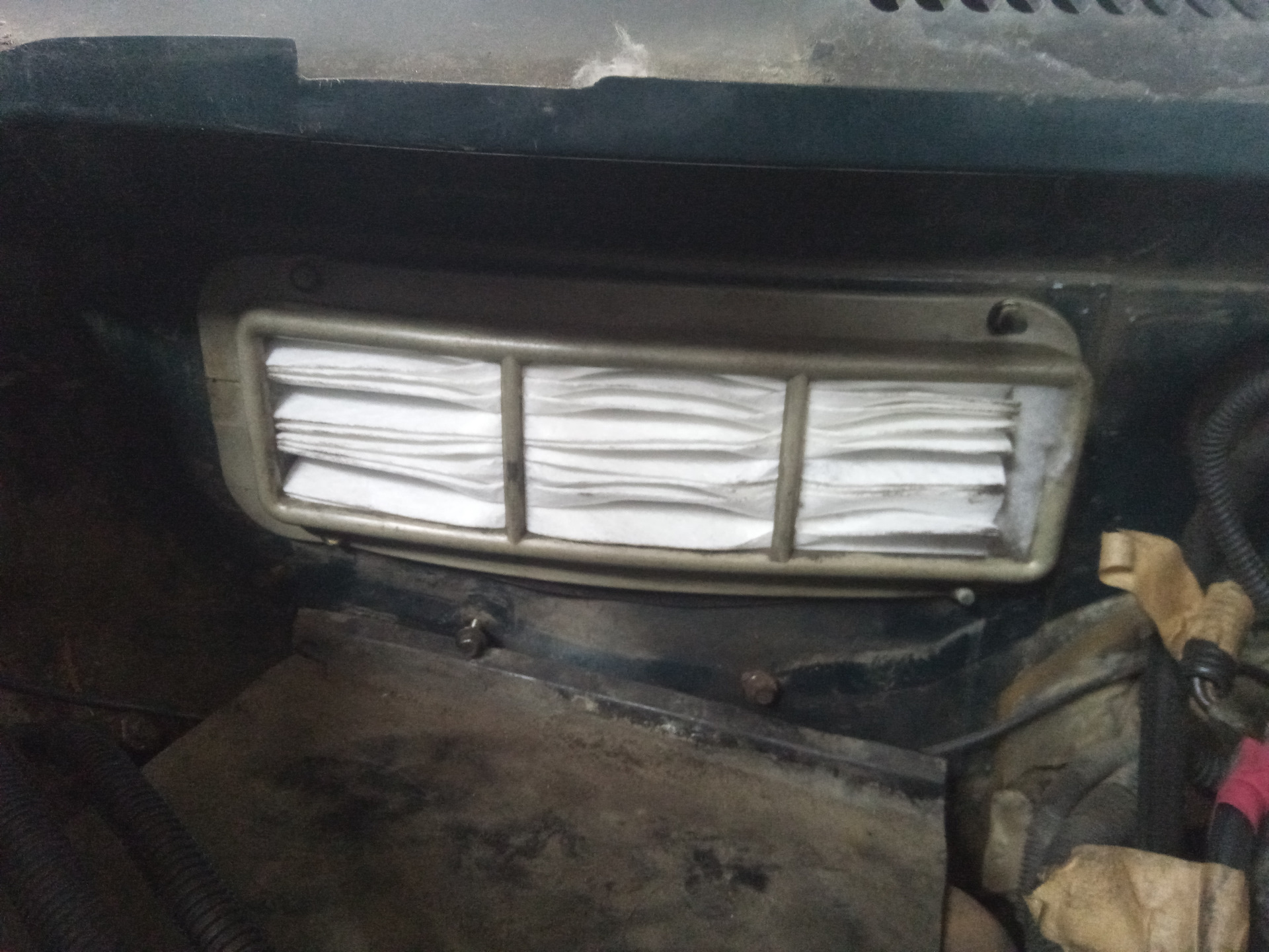

Сегодня добрался до машины, подъёмник был свободен. Прикрутил на место компрессор кондея, насос ГУР, выпуск затянул. Соединил все патрубки (кроме верхнего охлаждения) и раскинул всю проводку по датчикам. Но запуск решил не делать, так как ступицу для шкива не привезли, а пускать без помпы я не стал. Посмотрел фильтр салона — мертвец. Пошёл в магаз, взял здоровый от какого-то ниссана, отрезал, защёлкнул и прикрутил на место. Да здравствует колхозинг.

классс
но тянуть должно воздуХХХ
не с под матора — по моемммууу
а с улицы — свеженький?

Жду, сегодня ступицу на шкив привезут. Жаль сегодня перепрошиться не успею. Дай бог запуститься.
Ждем скрестив все что можно.
Если всё правильно собрал — запустится)
