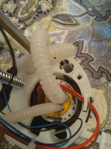

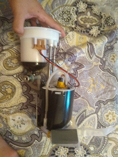

Описывать особо нечего. Как и что — вот тут. Дырок под сиденьем не делал (не захотел) — снимали бак. Поставил MEAT&DORIA 77332 (как и штат 4 бара). Контакты в идеале, поэтому косу не приобретал.
Добрый! В посте по ссылке со слова "тут" описаны какие появились симптомы. Насос цел. Загаживается неразборный ФТО. А он находится как раз в верхней части к которой прикреплен клапан.
Ну у меня симптомы немного иные просто не едет при резком разгоне, только плавно… замерили давление в системе показания 3.2кг и не поднимается, хотя рабочее давление 3.8кг и при заглушем двигателе давление должно сбрасываться плавно, а у меня сразу падает… приговорили именно клапан (он съемный)так как все остальное в идеале.
У тебя мотор насосика совсем иной поэтому и сброс в бак от него, но для чего он?походу он имеет холостой ход .чет непонятная система у тебя.У него свой клапан что ли встроен.х.з

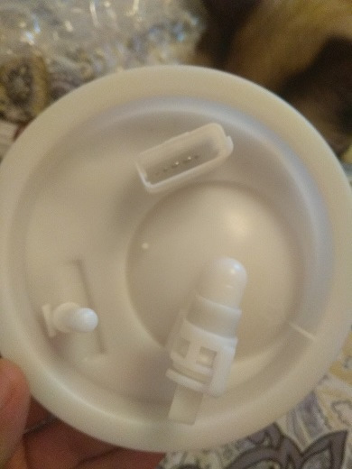

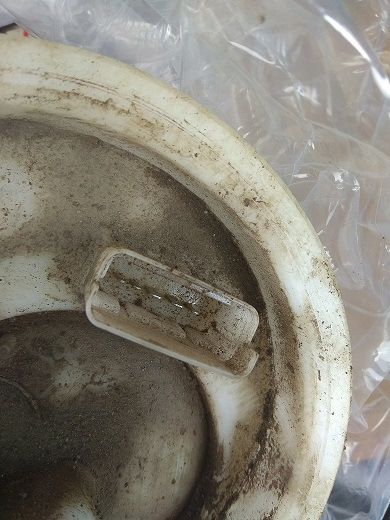

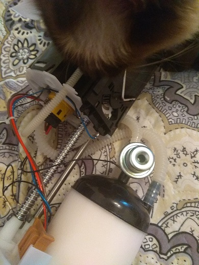

Привет, у вас сам насос сгорел? Или какие были причины для его замены? Меня просто интересует верхняя часть с клапаном сброса давления продадите?
