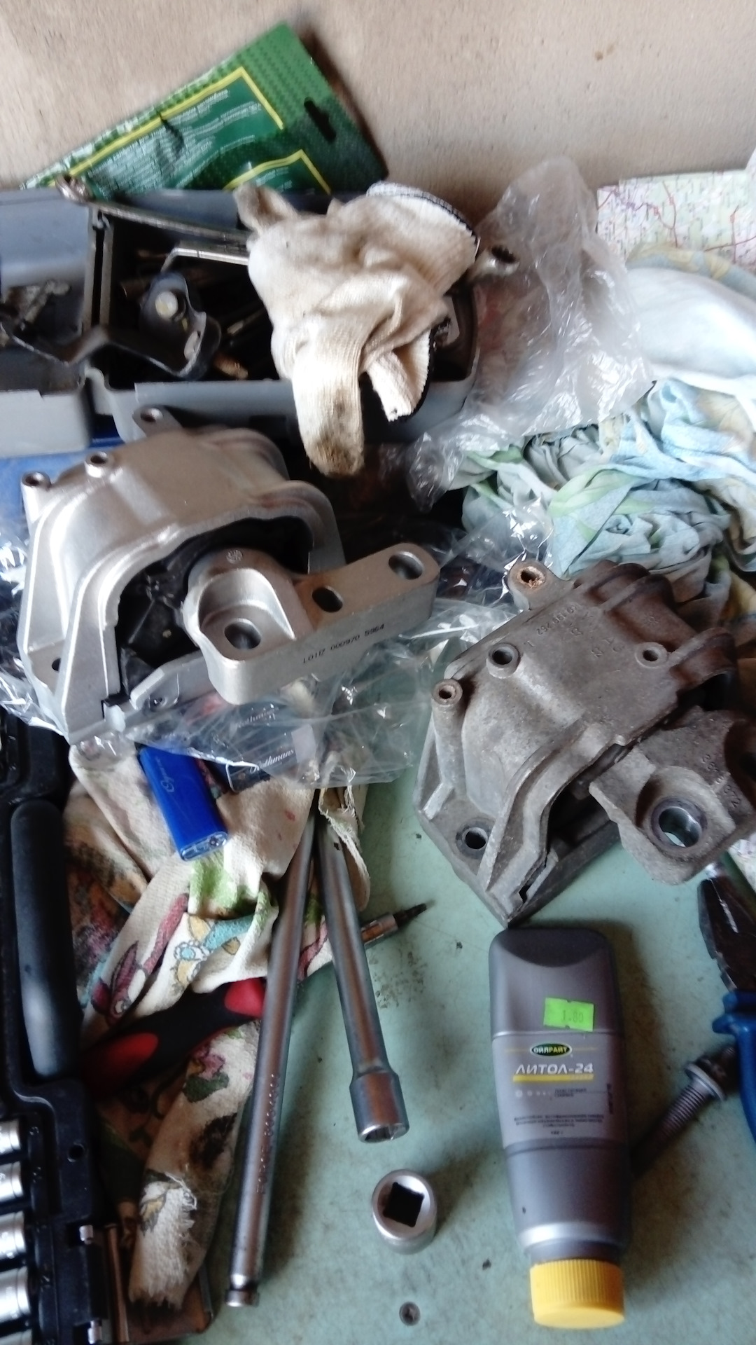

Всем привет. Начала резиново поскрипывать машина когда проезжаю например лежачих, ну и появилась лишняя вибрация когда например трогаешься. Поболтал мотор туды-сюды, посмотрел у товарища на другой шкоде как себя ведет конструкция — ну что делать — пора менять подушки. Виновники торжества правая подушка что крепит двигатель к кузову и левая которая крепит коробку к кузову. Думаю все знают лайфхак что левая подушка очень легко ремонтируется, ну а правую нужно покупать новую.
Итак куплено опора двигателя правая 05964 Metalcaucho — Испания, сделана на заводе в Италии — нравится мне вообще этот бренд.

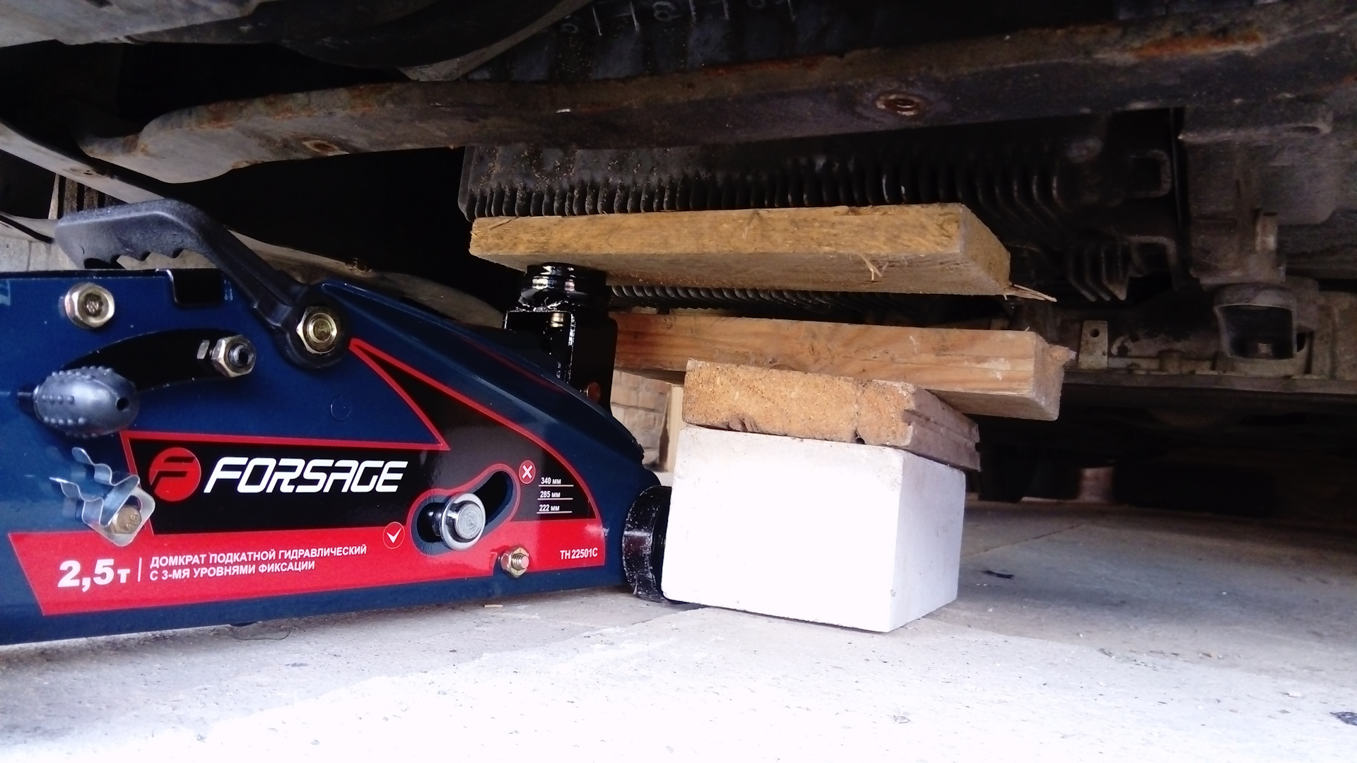

Также для того чтобы поддомкратить двигатель справа и коробку слева куплен подкатной домкрат на 2,5 тонны — форсаж китайский, ничего более путного по приемлимой цене я не нашел на аторынке — шатаным или бутылочным эту процедуру не выполнить — нужен именно подкатной или подъемник с домкратом.

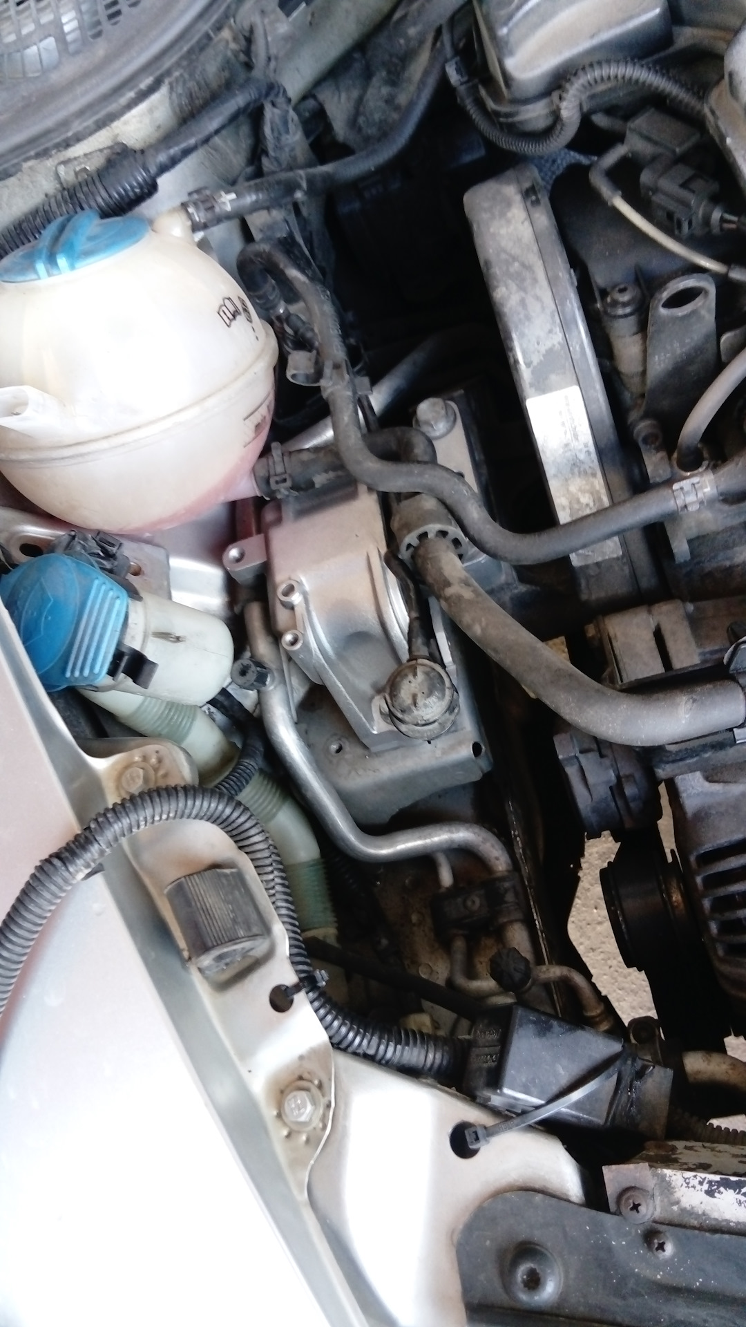

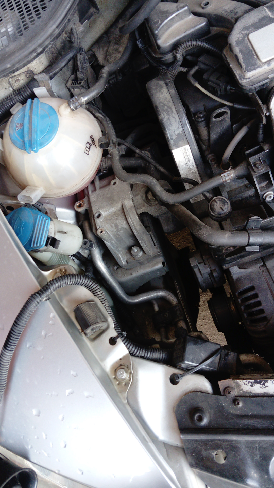

Для замены правой нужно окрутить горловину заливки омывайки, адсорбер, и антифризный бачок — отсоединять шланги не надо, только скинуть фишку с расширительного бачка антифриза и убрать в сторону, затем снять защиту, сгородить страхующую подставку под картер, домкратом аккуратно немного приподнять двигатель — обязательно подложив под домкрат дощечку — на фотках есть — иначе можно повредить картер.
Для замены левой нужно снять аккумулятор, площадку под ним, воздушный фильтр — поддомкратить уже немного таким же образом как двигатель — коробку. Обе подушки устанавливать в тоже место где и стояли они сразу. Ну а теперь — лайфхак из сети как починить левую подушку — там набивают провод, но это не по фен шую, нужен резиновый шланг диаметром 8 мм, также для нарезки резьбы потребуется вороток и мечик м6 и 4 болта на 6 с конусовой шляпкой под отвертку — если поставить под ключ — будут мешать шляпки. Вот видео как это делается
Ну и теперь фоточки, поездил — все отлично работает — само собой + 10 л.с.

На днях менял ГРМ, бутылочным домкратом все прекрасно поднимается и опускается.
Ну хз у меня бутылочного не было но я померил расстояние до защиты и на рынке такого низкого просто нет, может у вас и есть
