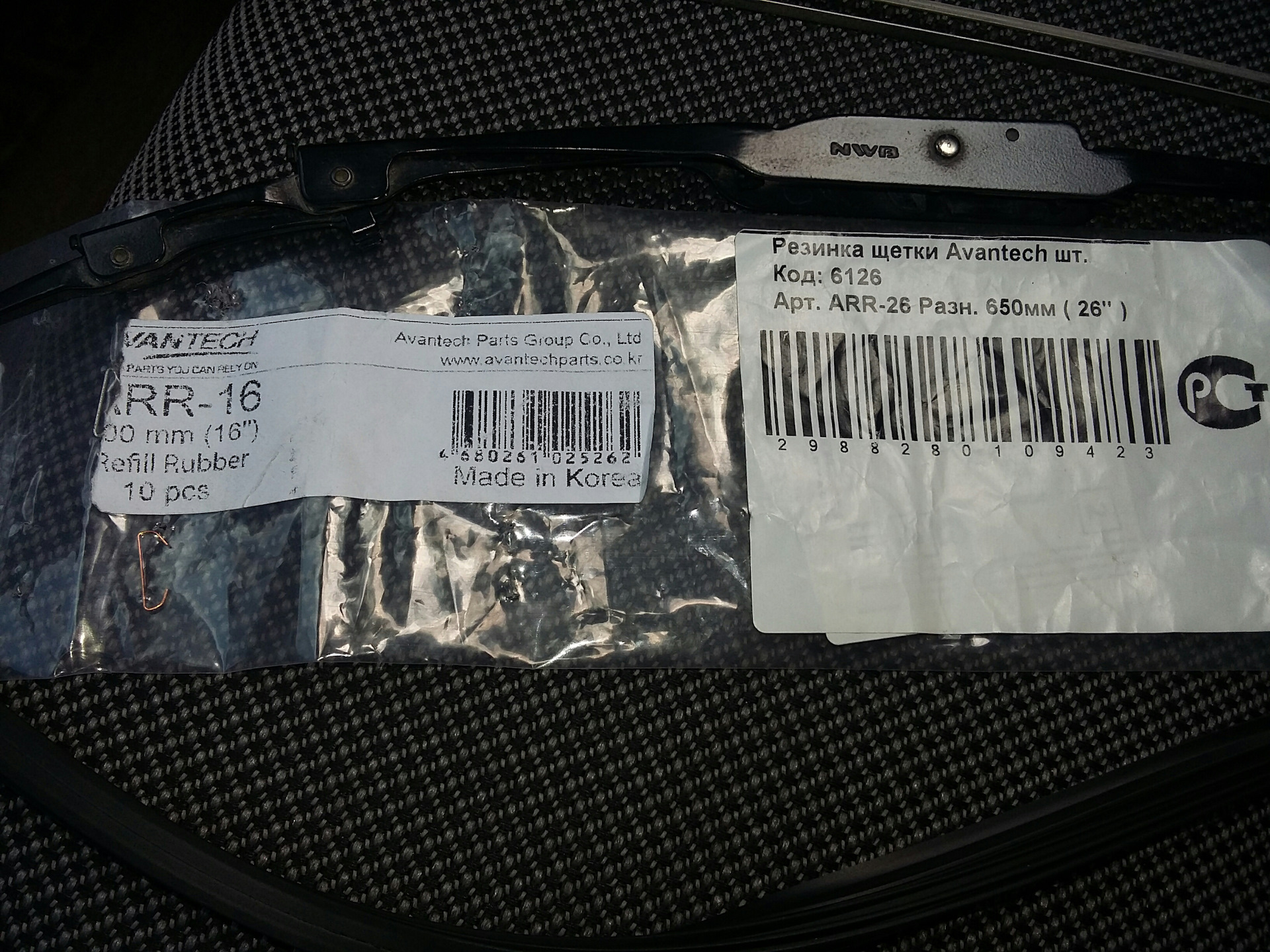

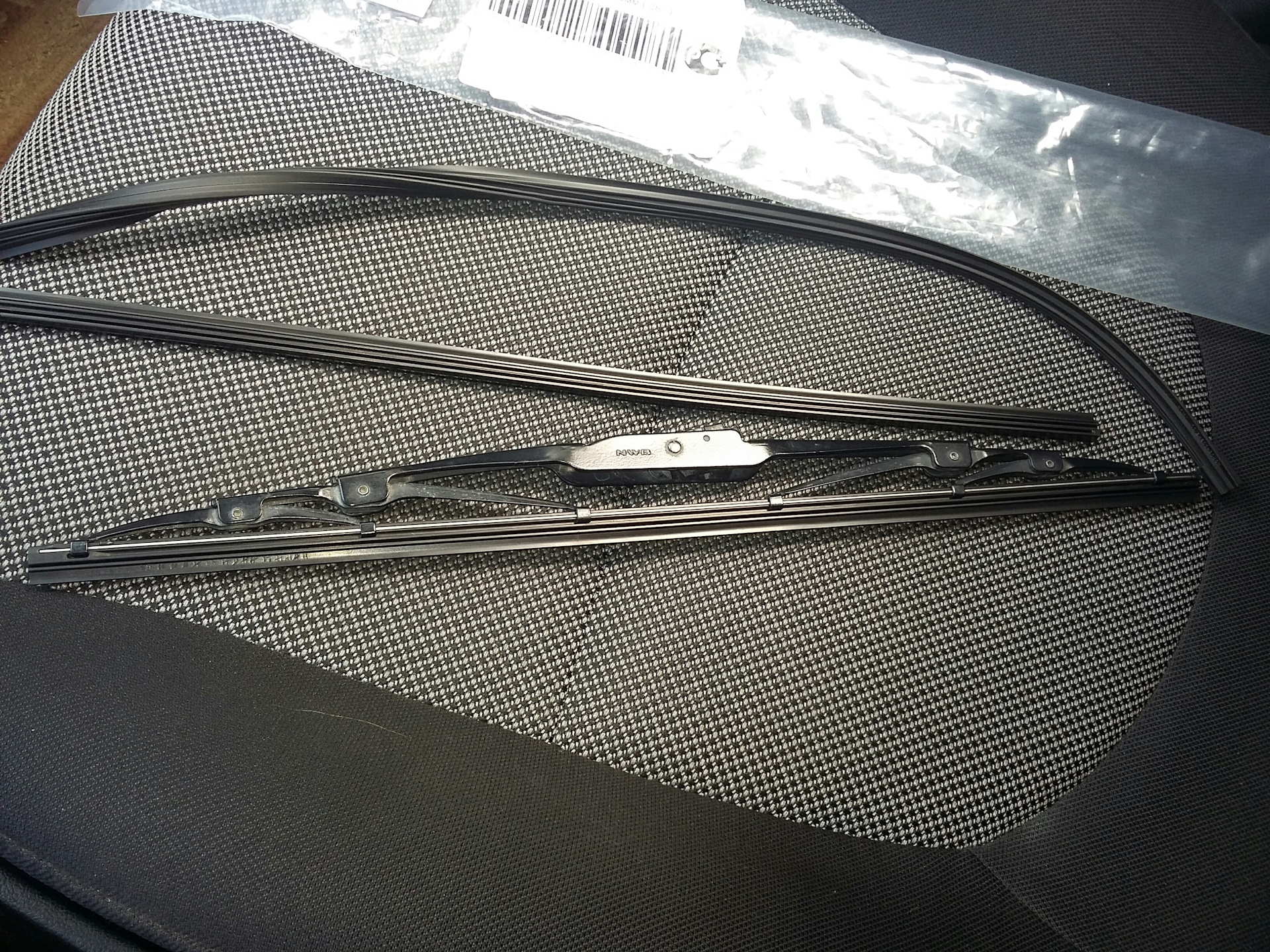

Осенью заменил водительскую резинку.А автодоке заказал по артикулу Arr26.встает идеально.Сейчас пришла очередь пассажирского дворника.стоял бескаркасный, потому что не нашел тогда arr16.еще бесит в бескаркасниках щелчок при возврате.

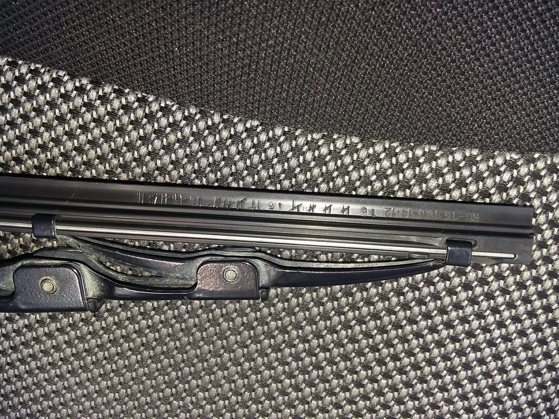

Начал поиски маленького дворника.на сайте резинка от 30р но партии в основном от10шт.нашел все же одного отправителя поштучно .но цена в2раза больше.Ну и фиг с ним.заказал парочку .пришли резинки.поставил.сидят как родные.остался запас теперь большая и маленькая резинка )

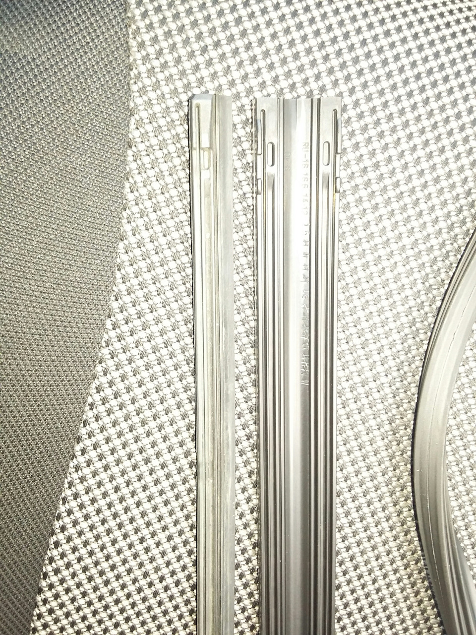

вопрос как к опытному. я заказал две Arr26, если одну просто подрезать в размер, нормально будет?
Нет.толщина разная.Тоже думал так сначала.большая шире.8 мм вроде.а маленькая или 5или6точно не помню
