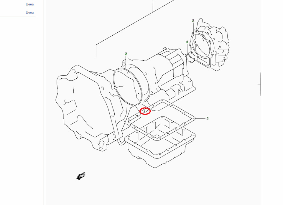

Всем привет!
Нужна консультация.
Суть проблемы: потекло масло из АКПП через болт крепления поддона (на фото выше отмечено красным кругом). Ещё не разбирал, но скорее всего лопнула прокладка поддона. Заказал прокладку SUZUKI 24782-57B00. В связи с чем вопрос. Когда буду менять прокладку, придётся откручивать сливную пробку и сливать масло. Вопрос: сколько сольётся масло и сколько надо закупить на доливку? Явно не полностью.
Кто знает подскажите.
Комментарии 7
Заменил прокладку. Как мне сказали в магазине, "сервисная замена масла" в АКПП на 2.0л движке 2,5 литра. Купил на всякий случай 5л. Когда менял, ушло пол канистры. Так что надо 2,5 литра для замены прокладки или фильтра на АКПП.
Просто протяни немного. Не прекратится — заменишь.
уже 2 раза подтянул. После второго не остановилось. примерно 100 мл. в сутки
Если будет сниматься поддон рассчитывайте на 6 литров. А из давнишней практики знакомый механик перед заменой потрохов АКПП, снимал поддон и г/трансформатор вечером, оставляя на подьемнике авто до утра, чтобы все скапало.
Надо сливать. Сольется от 3 до 5 литров
Около 5л.
Менял недавно 4 литра слилость
