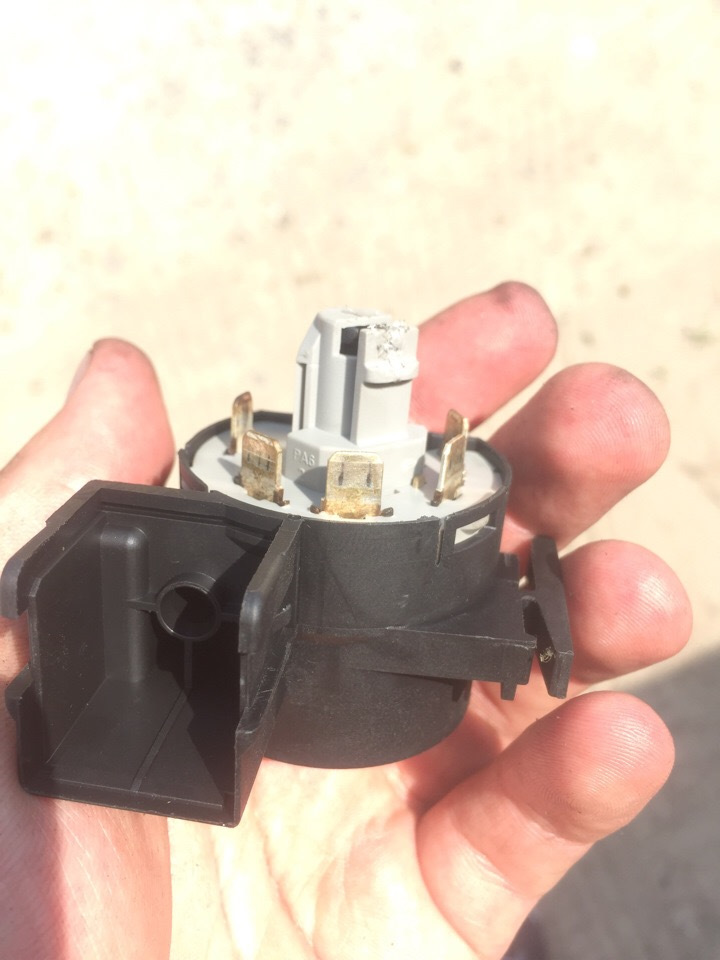

Ещё прошлым летом начались небольшие проблемы. При сильной жаре авто можно было завести только приложив определенное немалое усилие на ключ, чтобы замкнуть контакт. В прохладную погоду все было ок. Решил заменить контактную группу.
Очень помог в замене вот этот отчёт www.drive2.ru/l/6266801/

Может, но проблема только в жару.
Вот старая. Не сказал бы, что она в ужасном состоянии. Но реально лучше стало после замены. А то бывало в жару ключ до упора поворачиваешь и тишина. Приходилось его возвращать в нулевое положение с небольшим упором и обратно в режим запуска, тоже с упором.
Тоже в жару такое было, но не мянел ещё, в жару ударом с левой стороны, в районе контактной, ключ при этом до упора, и заводилась иногда
Надеюсь проблема в ней
Скорее всего
А я поменял и проблема осталась.
Может в замке самом тогда дело?
Помогло?
Да, проблема ушла
