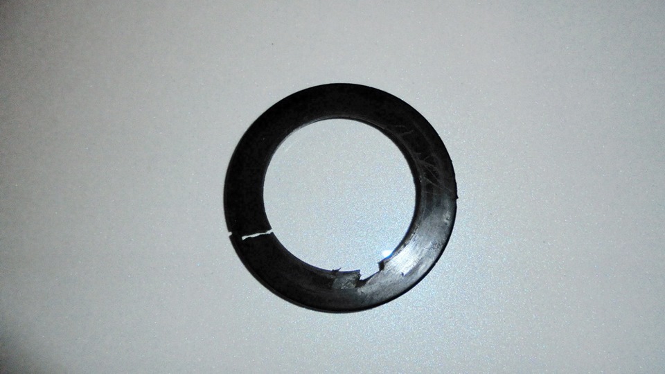

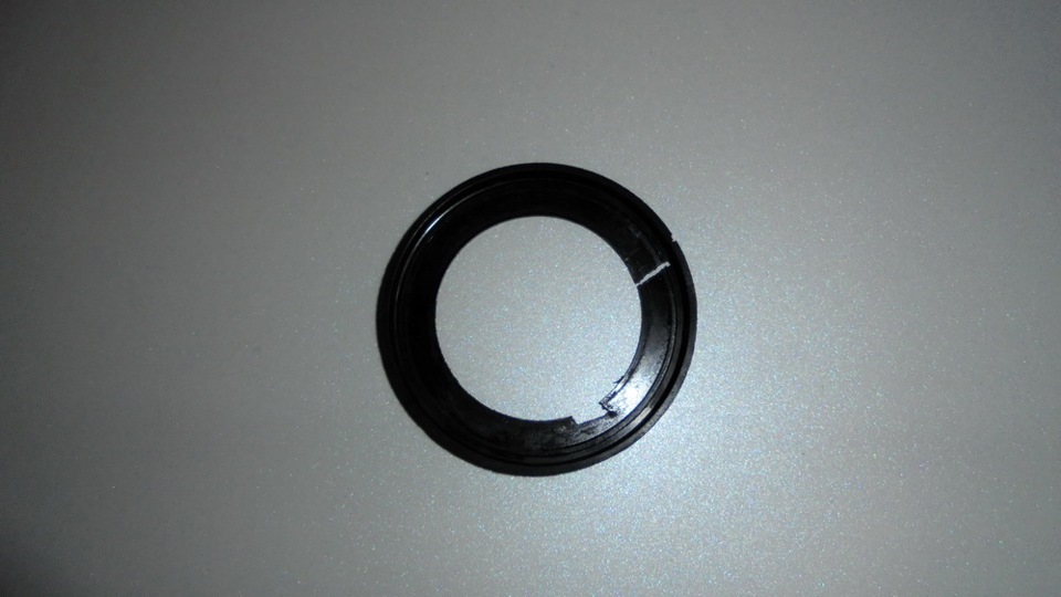

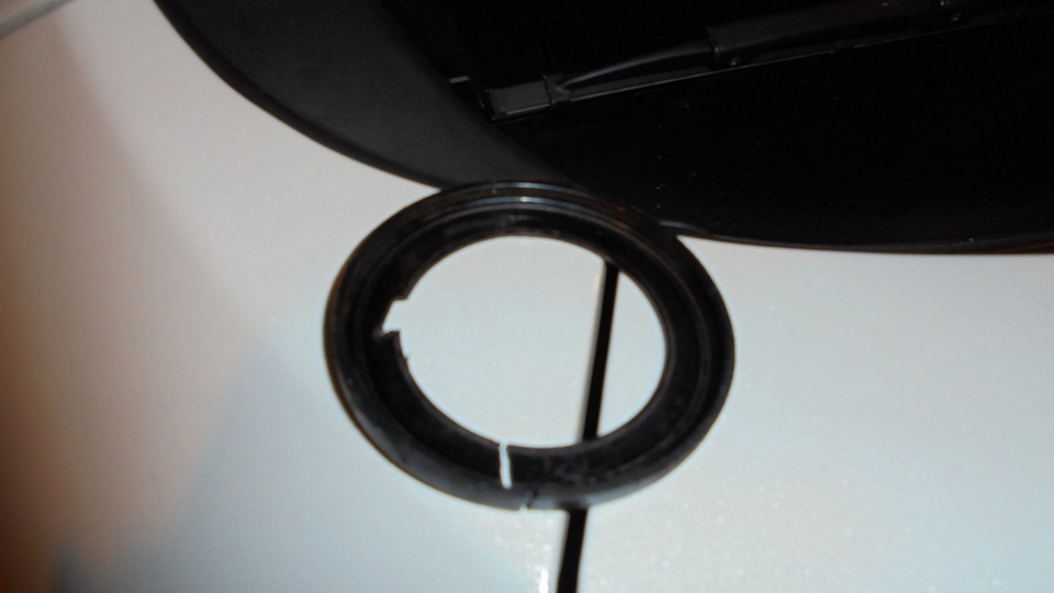

Проблема возникла с пол года назад.
При переключении с нейтралки на D, с нейтралки на R, легкий толчок и щелчок где то впереди. Такой же щелчок наблюдался во время движения, при нажатии педали газа и ее отпускании. Начитался я инета, а точнее форум сантоводов, спасибо ребят. Нашел причину нужно заменить пластиковую шайбу между ступицей и гранатой, на металлическую, ее номер по каталогу на санта фе 517552B020FFF, как выяснилось на соренто аналогичная шайба-мной проверено)) Далее потом поехал на СТО. Мастера(грамотные в своем деле, только у них обслуживаюсь) до этого выдвигали разные теории, но после проделанной замены сказали: У нас такая ситуация впервые О_о. По факту решение вопроса элементарное, а косяк реальный.
Справа щелчок убран, зато слева я уже начинаю его слышать =) Дозаказал на экзисте вторую шайбу.
По идеи можно подтянуть гайку и кататься, но со временем шайбу пластиковую мы пережимаем и она может рассыпаться. Либо можно вообще их "выкинуть". Но как я понимаю они для чего то предназначены были, решил "не выбрасывать", а заменить на металлические.
Сам процесс замены не запечатлел.
Всем добра =)

Кольца установил, щелчки действительно пропали. Получается щелкает ступичный подшипник из-за слабой затяжки. Вот и вся проблема.
Купил те что ты написал, они металлические.
Блин не дочитал все понятно теперь. 51755-2B010 эти похоже пластиковые 65р 10шт в упаковке.
Именно такие 517552B020FFF, металлические, поэкзисту бьется. Другие не берите, они пластмассовые.
