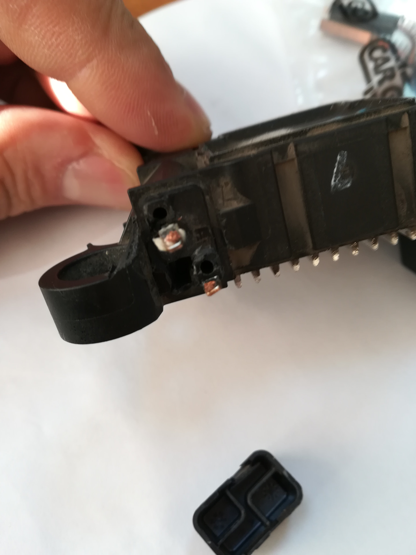

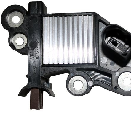

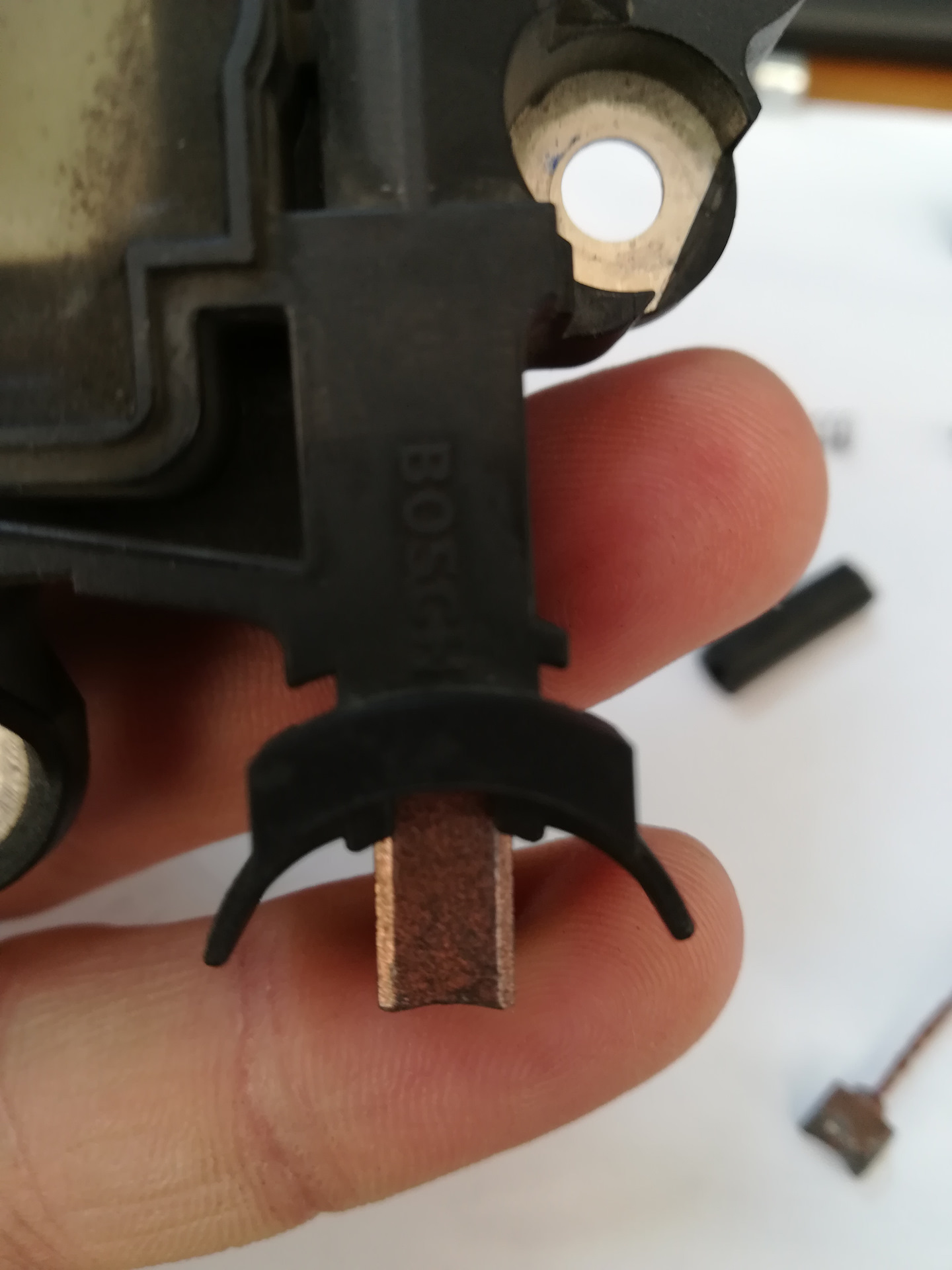

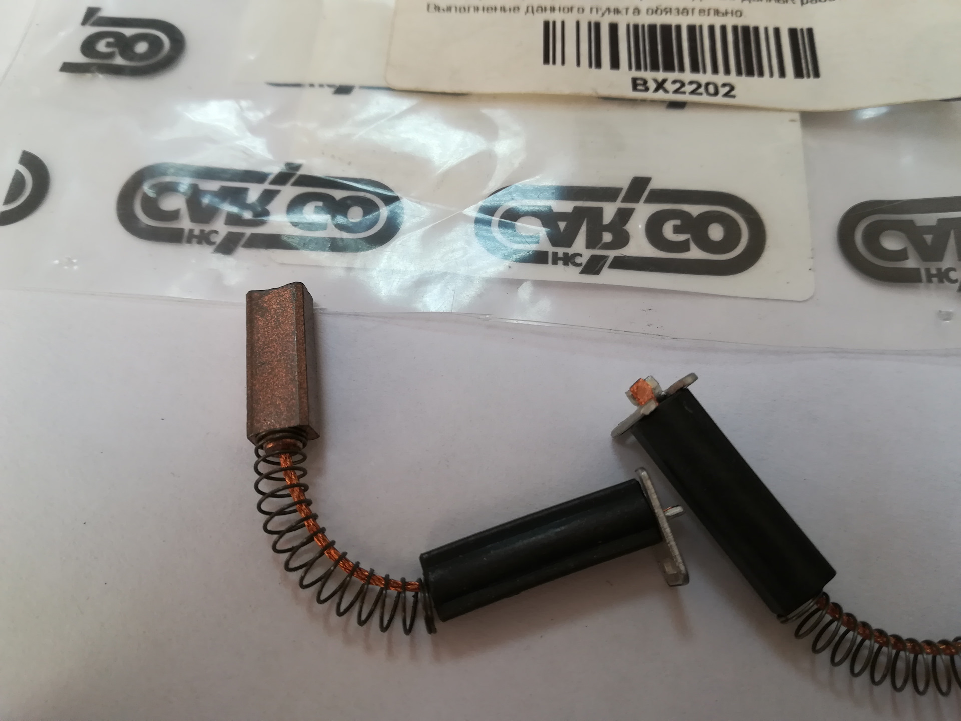

Не секрет, что хороший щеточный узел bosch стоит негуманных денег. Производитель не подразумевает замену щеток. Однако порывшись в каталогах Cargo я нашел донора для нашего узла. В EMEX 243р. HC-Cargo BX2202/2 щетки на генератор bosch cargo Размеры: Высота — 6,5 Толщина — 4 Длина -17,5 Крепление провода к щетке -торец

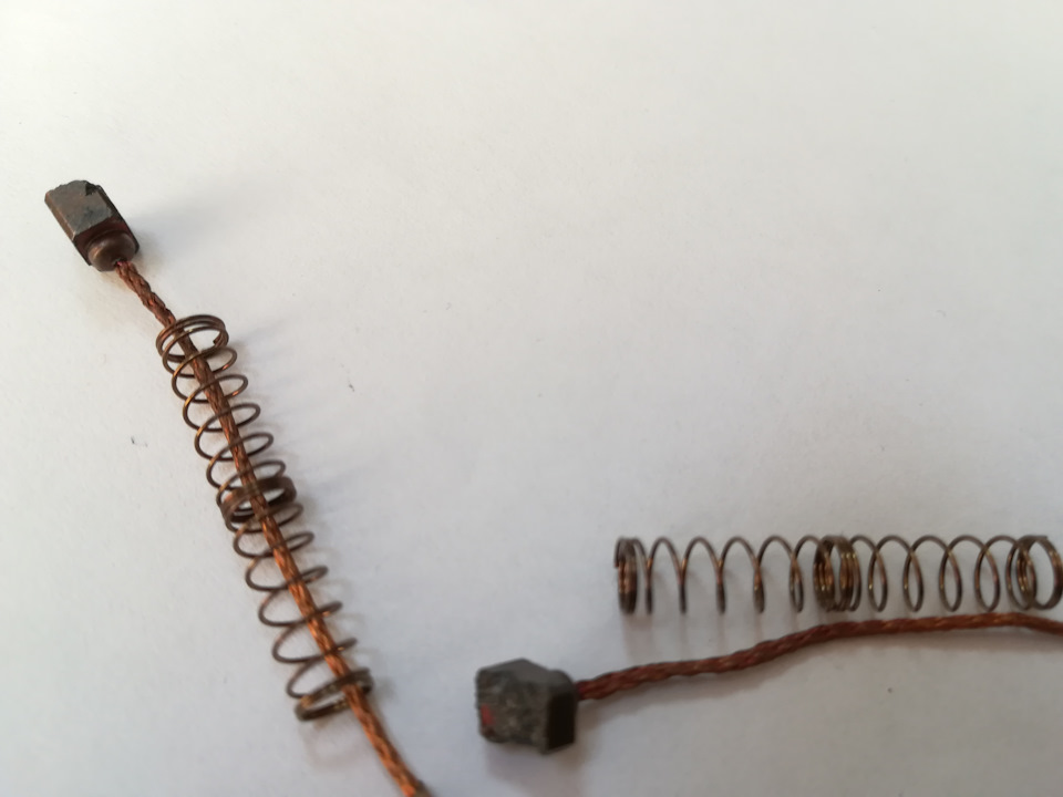

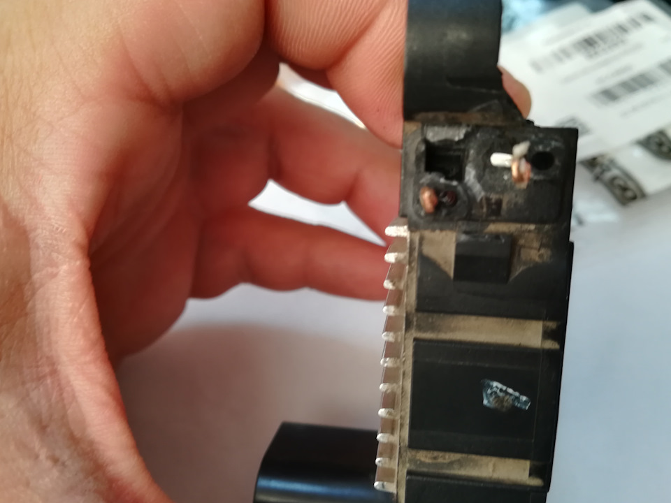

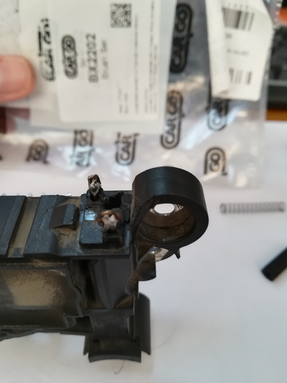

Поддеваем защитный колпачок, видим выводы с щеток, припаяные к металлическим ногам реле регуляторавот ониродные обломанные щетки, одна сломалась внутри, другую я уже на столе сломалHC-Cargo BX2202/2, отделяем всё ненужное и вот он отличный донорАртикул для заказаразмер проводка совпадает с роднымна месте, хорошо пропаялДома!Заказал для интереса HC-Cargo 140914, они немного больше по толщине-можно легко сточить, однако проводок короткий. Цена всего 42 рубля.

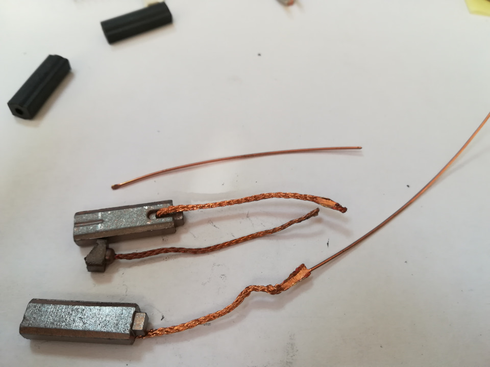

Сделал так как было написано. Все работает. Только проводочки пишлось напаять. Потому что покупали то что было. Не первый раз приходится таким заниматся. На ниссан делал так же и на олдсмобиль. . И вот теперь на гранту.

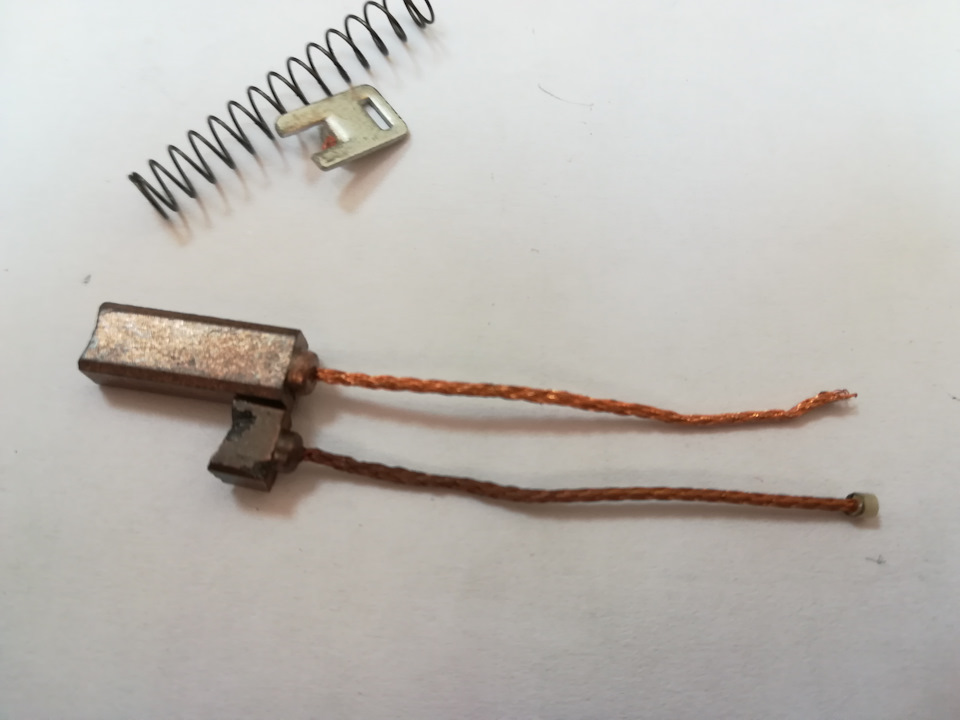

сделал собственно все. ничего сложного. ковырять ничего не надо. потом крышку тока на клей и герметик посадил. напряжение стало еще ниже) щетки же все одинаковые? ставил от дешевого какого-то регулятора ps правда провод щетки пришлось наращивать от старого . не думаю, что это влияет на напругу? вот что интересно может быть? сам регулятор? На холодную держал 14.2 . на горячую 13.5 и просадки при включении потребителей до 12ти . На кольцах выработки сильной не вижу. жаль что в интернете нет признаков точных умирания того или иного узла гены.
После наращивания- щётки без заеданий в корпусе двигаются? Был опыт наращивания, но коряво получилось спаять, поэтому щётки подзакусывало. поставил другие щётки с длинным проводком.

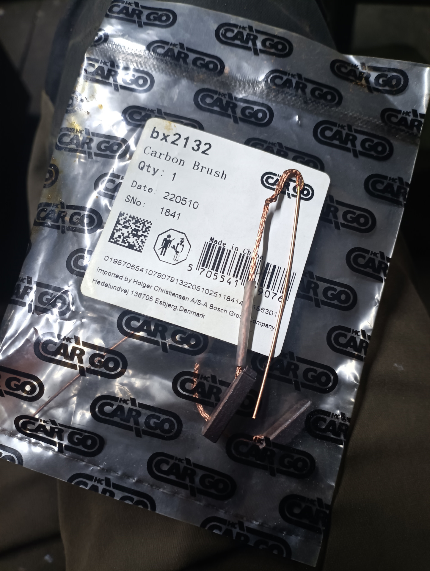

Всем в помощь — щетки hc-cargo bx2132 — вставлять удобно, длины хватает, размеры те же

ну как, работает с карго? какие-то они маленькие, короткие. родные выпирают сильнее
Работают! Можно ставить.
у меня просто щас бу так же выпирают как эти карго, я думаю мало что поменяется .
Тогда менять не надо

а ты щетки через верх доставал? они разве ни в низ выходят?
Нет конечно, они же припаяны
где припаяны? сверху? а если отпаять, они же тогда легко через низ пойдут. Зачем ты доставал их верхом?
Не сразу понял, всё верно отпаять и они вываливаются вниз
понятно.
то есть ковырять не нужно ничего?
крышечку только снять

чо? за 50 стерлись в ноль?
одна обломилась
Не сама наверное, помог.
Одну сам, уже на столе

А от вылета что щётку держит? Проводок?
припой
