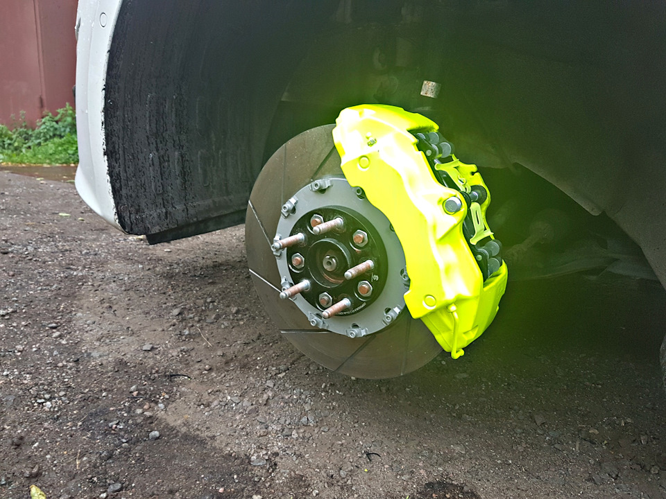

Суппорта перебрал и установил.
Старые ушли в запас)))
Установил армированные шланги по кругу.
Поменял жижу на dot 5.1 brembo, ушло 2 литра.
Установил проставки с длинными шпильками,
но так как не хватило пары миллиметров, родные шпильки пришлось срезать на пару витков.

Суппорта с дисками тормозными изготовили идеально, сели как надо, но вот направляющие колодок были со всех сторон по 3мм до тормозных дисков, по прямой всё супер но на поворотах задевало слегка, поэтому я спилил их болгаркой ещё по 3мм

какой диаметр дисков тормозных
19x8.0
сорян, я о тормозных дисках
356х36
Что по цене?)
Сейчас перевалило за 80
Это суппорта, диски, колодки и шланги?
Сколько отдельно стоят колодки и сколько км они проходят, примерно?))
Проходят мало, на такой терке стираются быстро. Колодки 5000р.
