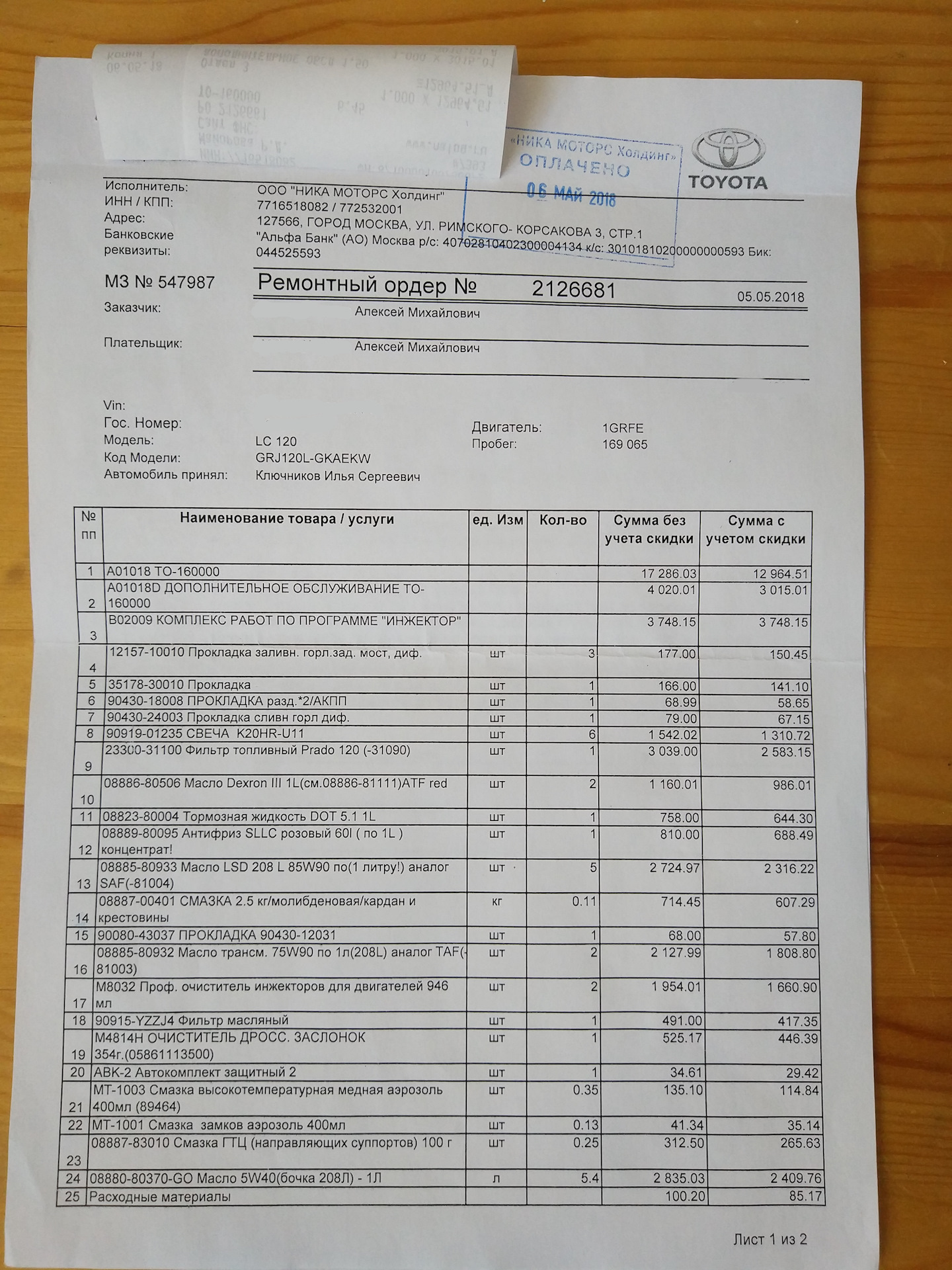

Первое ТО после покупки решил сделать у официалов.
По всем правилам жанра его надо было сделать сразу после покупки, но опять же — не было подходящего момента.
Да и авто я взял на 167ткм пробега, предыдущий владелец делал ТО на 160ткм, но только замену масла в ДВС и АКПП,
поэтому ТО я поехал делать на 170ткм, но делал большое ТО160.
Салонный и воздушный фильтры купил и поставил сам, остальное пусть делают специалисты )

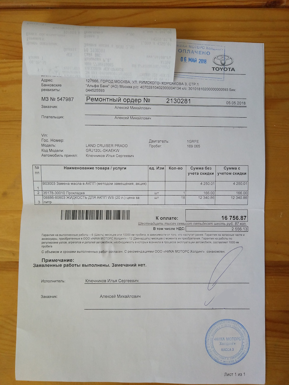

Дополнительно сделал:
1. комплекс "Инжектор", который включает в себя промывку форсунок инжектора без снятия,
очистку узла дроссельной заслонки и ещё какую то хрень

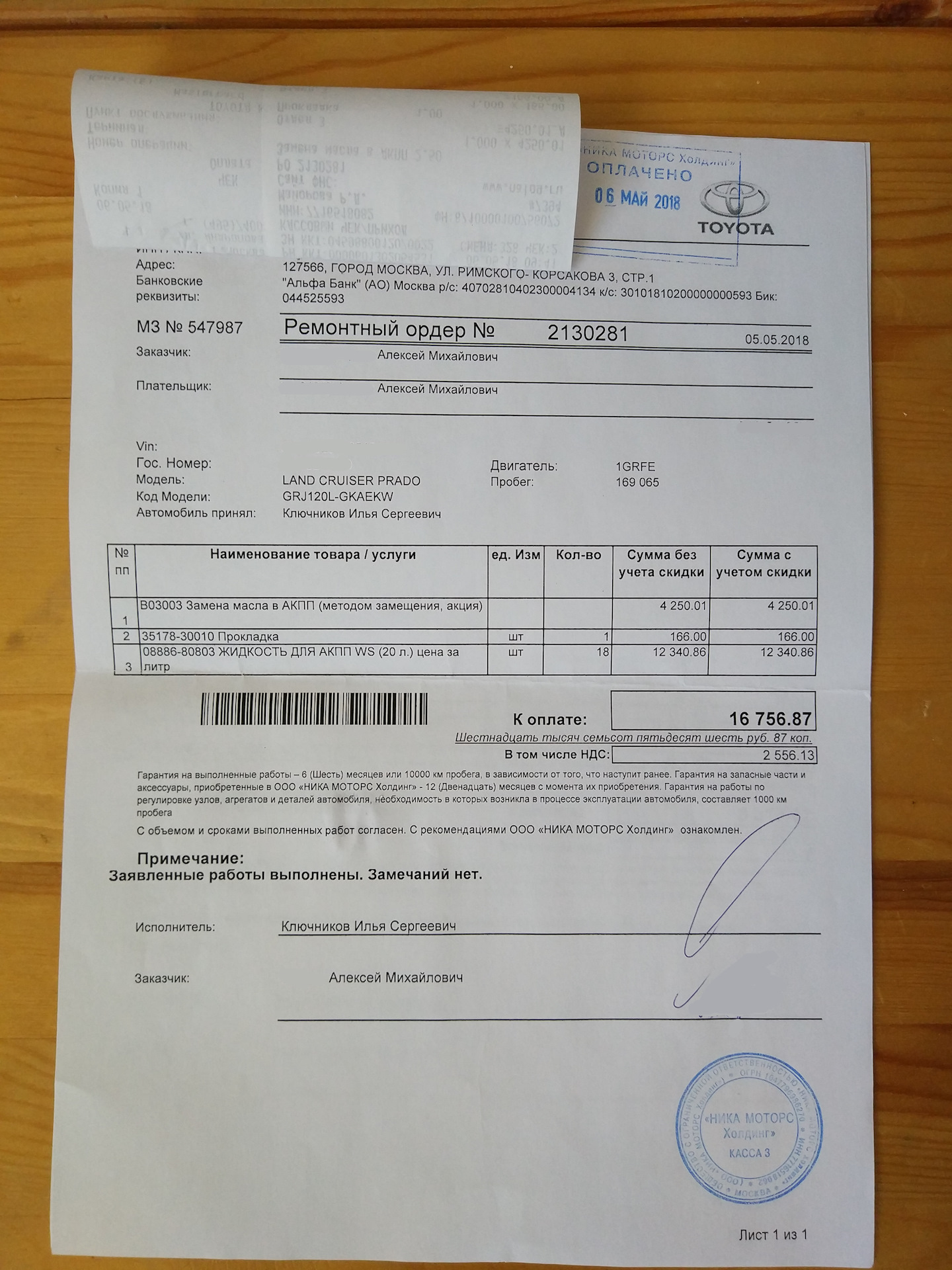

2. полную замену масла в АКПП (да пребудет с ней сила!).

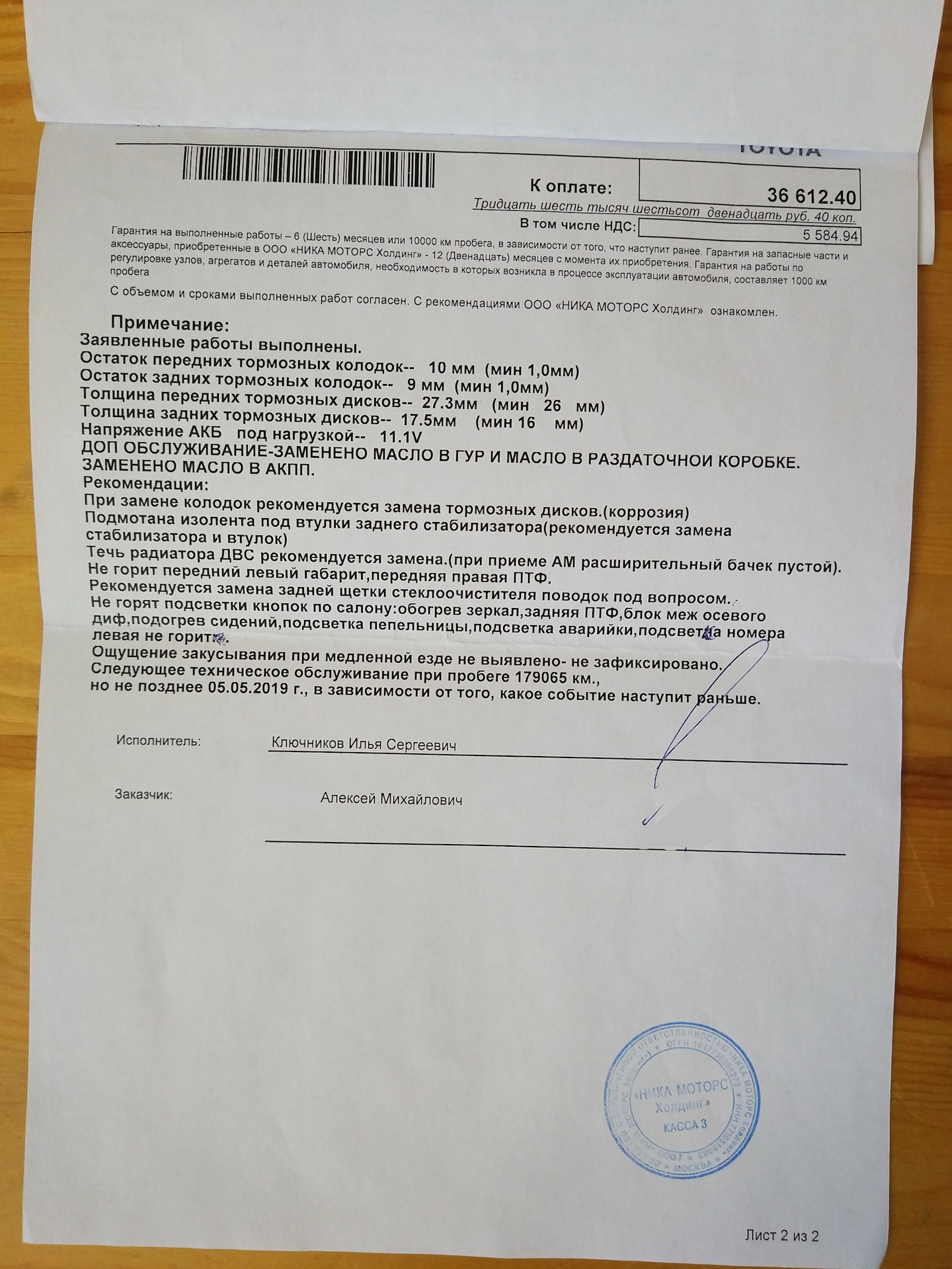

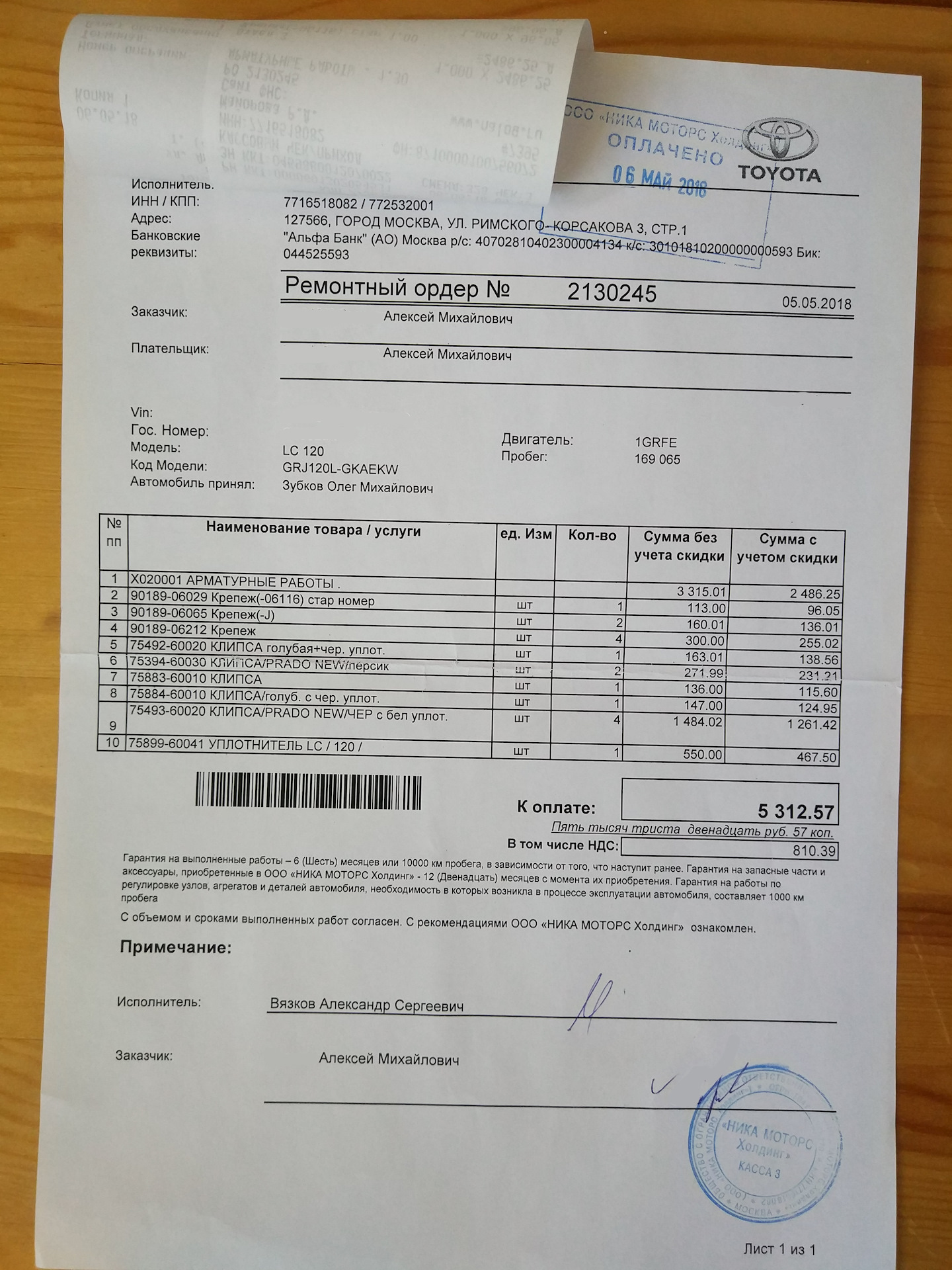

3. попросил приделать отслоившийся расширитель заднего крыла + разобраться с качающимися порогами

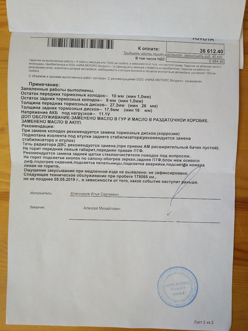

На радиаторе обнаружились подтёки, но не критичные. Антифриз, говорят, давай менять тебе не будем, а то всё равно подтекает,
поезди пока так, понаблюдай, мало ли придётся менять радиатор, тогда и антифриз целиком под замену.
Взял на долив оригинальный концентрат на всякий случай, лежит в багажнике, но пока ни разу не потребовался.
Вот собственно состав ТО
По итогам определены статьи затрат на недалёкое будущее: радиатор, диски с колодками.

А почему масло в мосты LSD? Разве на 2008 году в задний мост, да и в остальные узлы LSD идет? Пункт 13 в бумажке, это куда масло?
Масло для дифференциала повышенного трения. Toyota LSD 85W-90 Обеспечивает бесшумную работу узлов и агрегатов. Toyota LSD 85W-90 рекомендуется для дифференциалов работающих при экстремальных нагрузках.
Ну, так а разве на прадо 2008 года дифф LSD стоит?
п13 в мосты, но дифф, вы правы — скорее всего свободный, я не проверял ещё.
