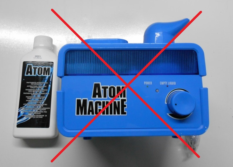

При выключении кондиционера и продувке вентилятора, стал замечать запах плесени. Заехал в один из сервисных центров по обслуживанию автокондиционеров, где мне поставили вот такую приблуду у ног переднего пассажира, и в течении часа это средство испарялось, мотор работал, кондиционер пыхтел в режиме рециркуляции.
После обработки ощутил запах свежести, а еще через 2 дня вернулся запах плесени. По итогу имеем потраченные впустую тысячу рублей, час времени и сгоревший за час бензин. Отзывы в интернете подтвердили мои доводы — НЕ берите это говно!

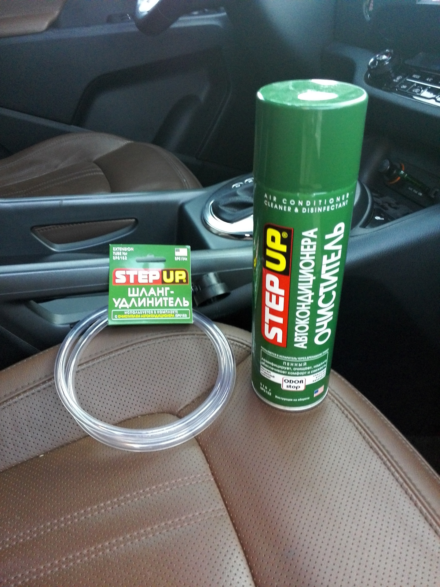

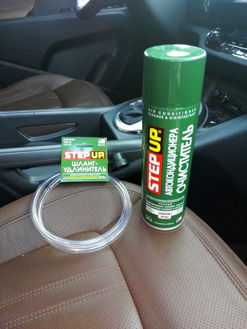

Далее, коллега по работе поделился опытом обработки пеной Step UP и остался доволен. Недолго думая, решил последовать его совету.

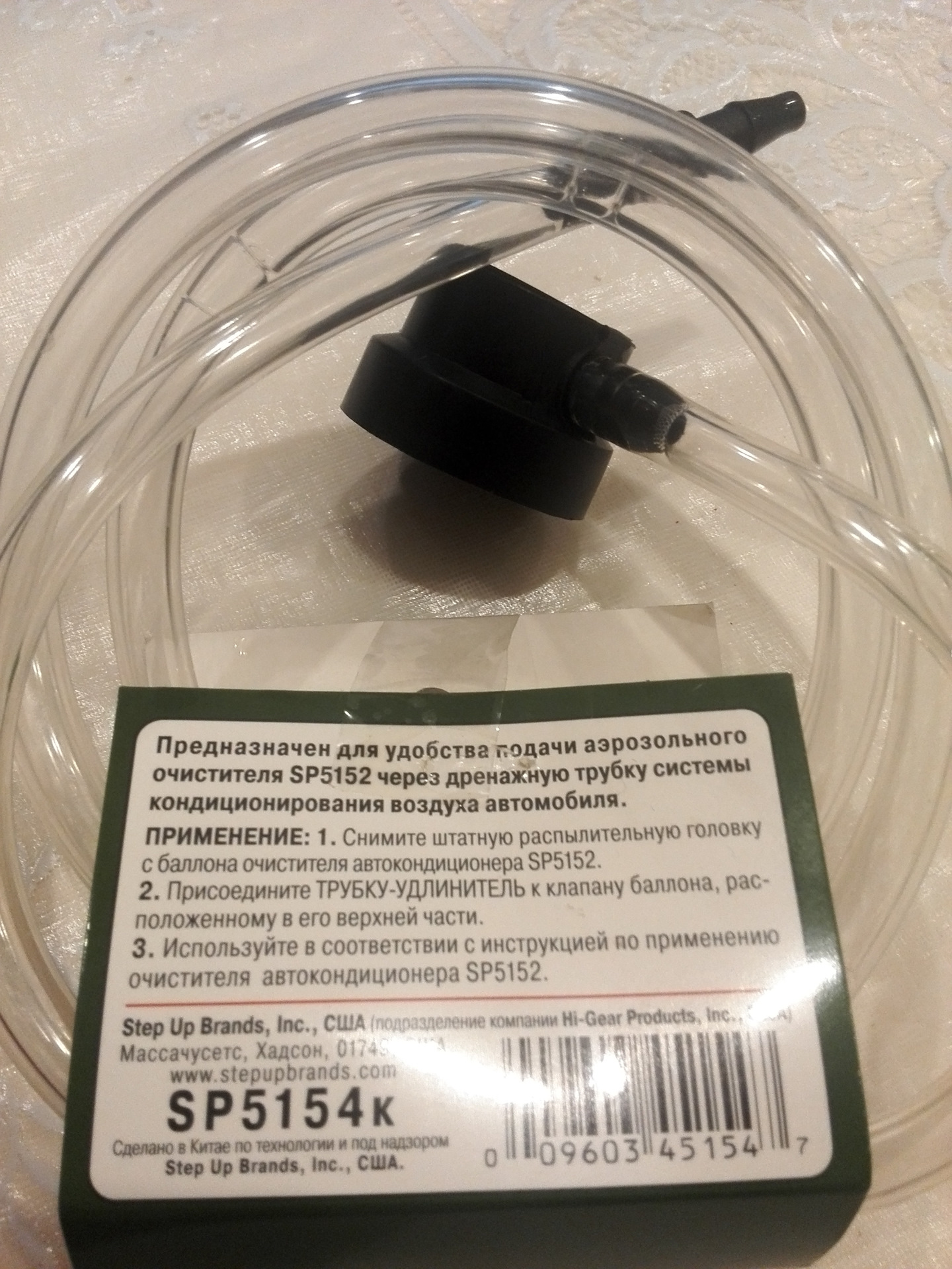

Средство не самое бюджетное 550 руб баллон и 350 шланг удлинитель (многоразовый)

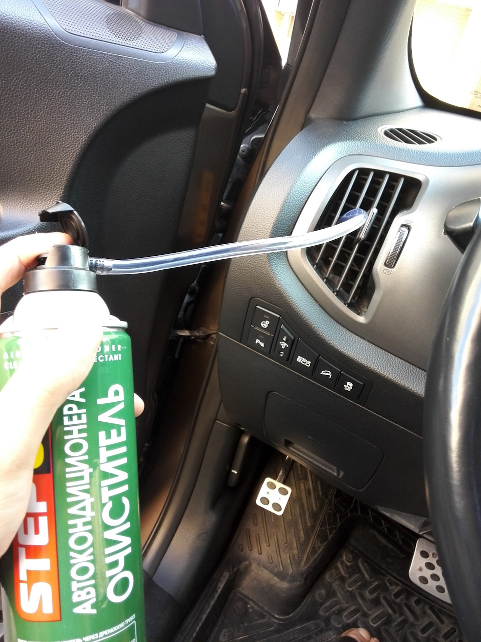

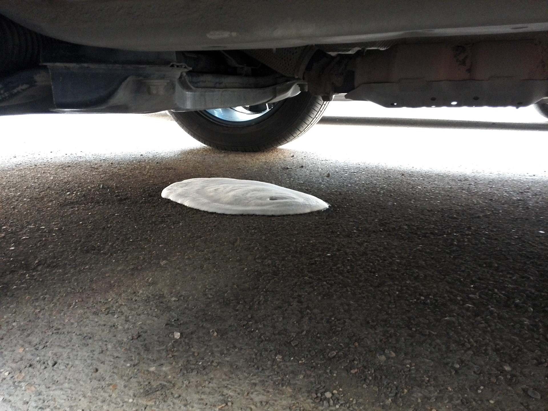

Ну а дальше смотрим видео:
Запах химии после обработки присутсвовал, но не так критично как пишут многие, на порядок приятнее запаха плесени.

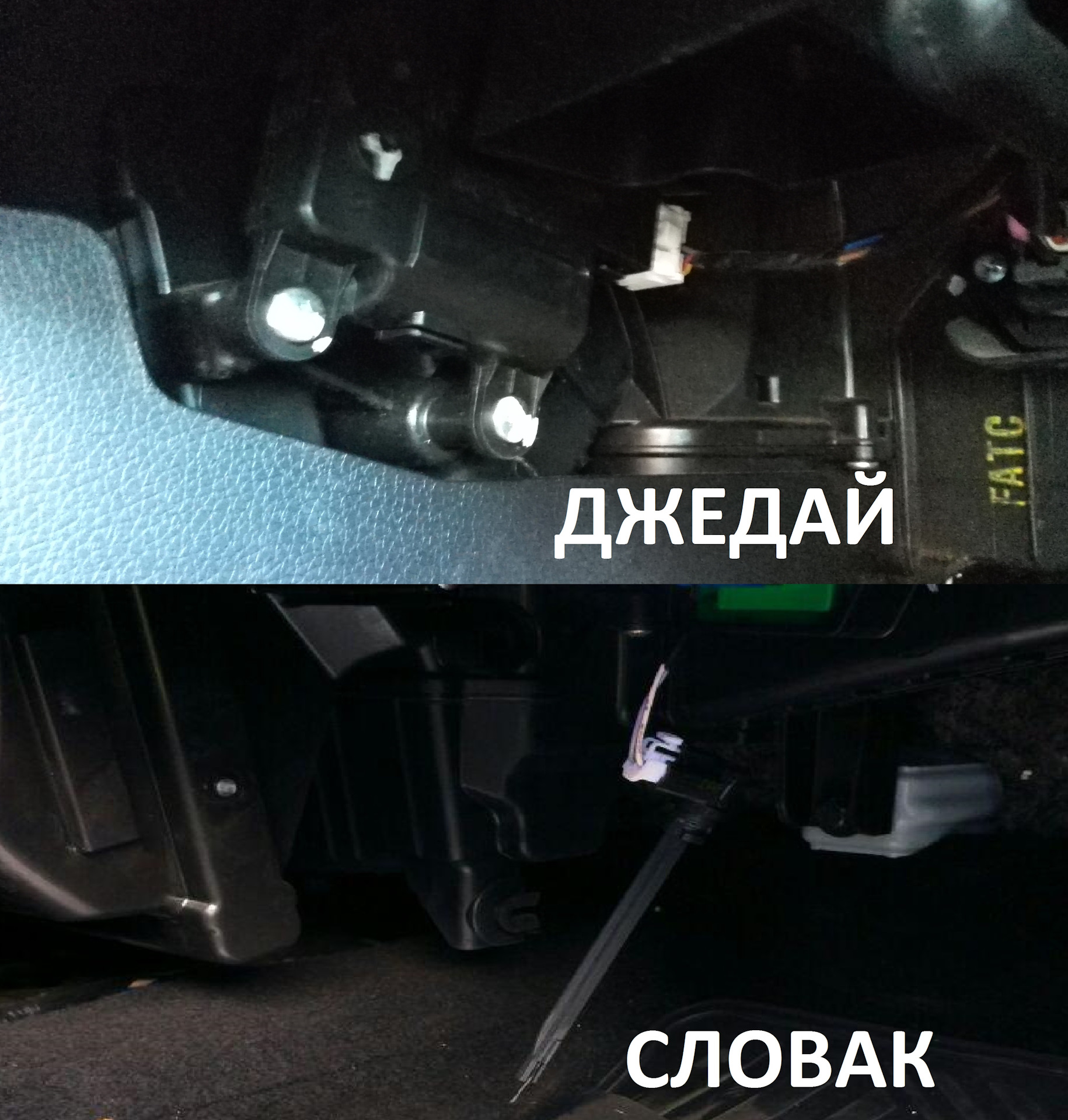

И для сравнения фото между Джедаем и Словаком:
Фото процесса:

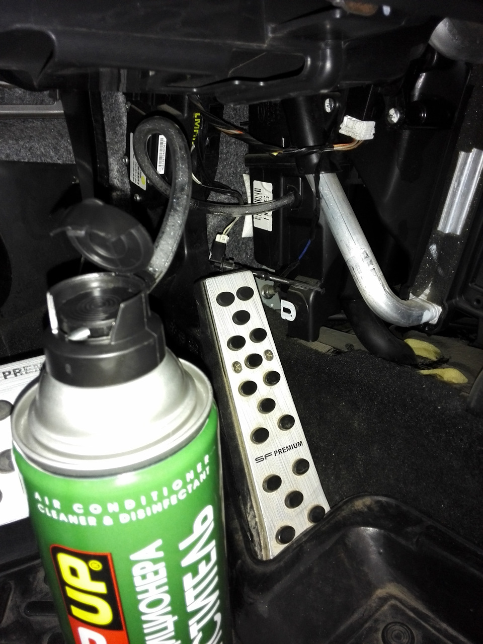

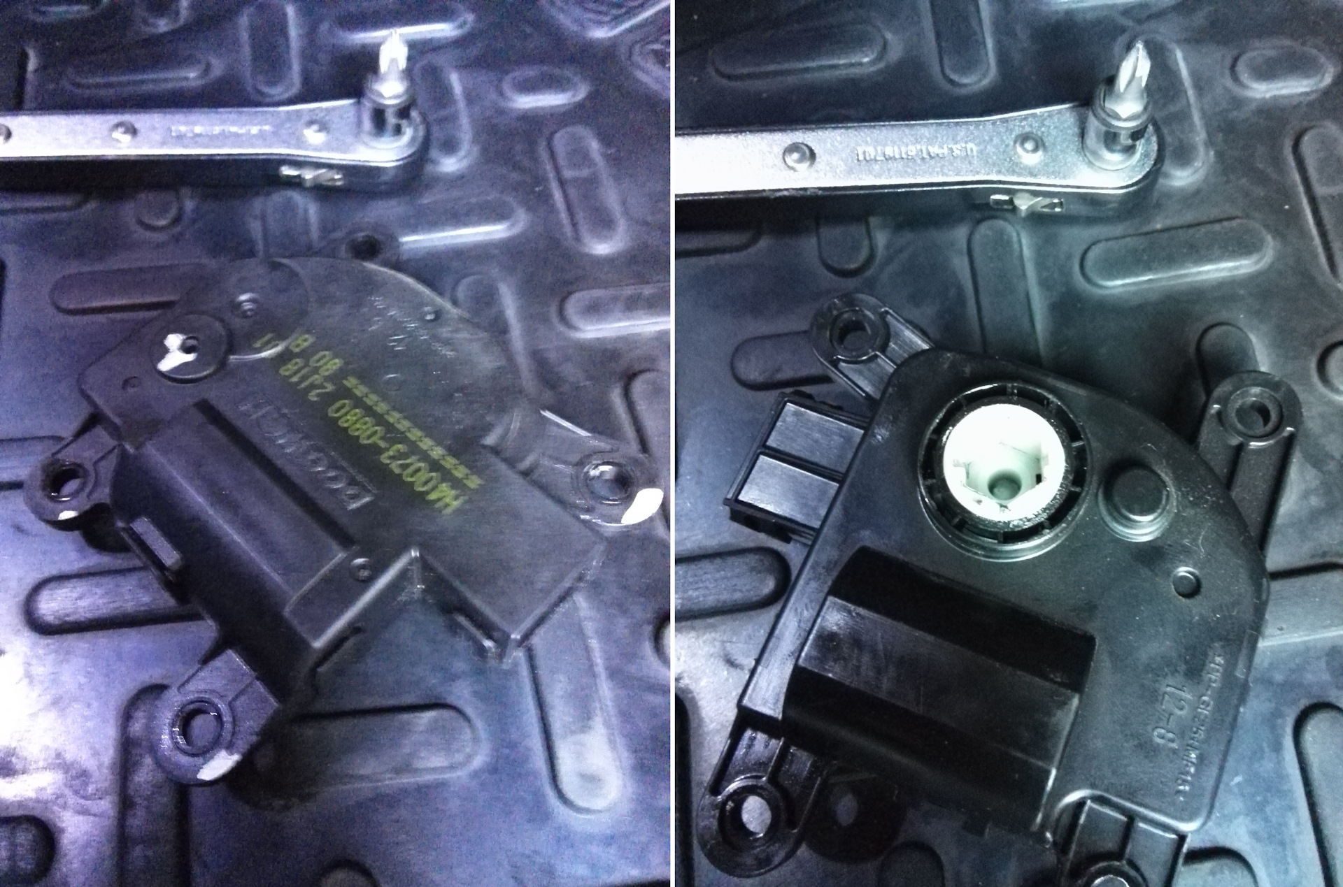

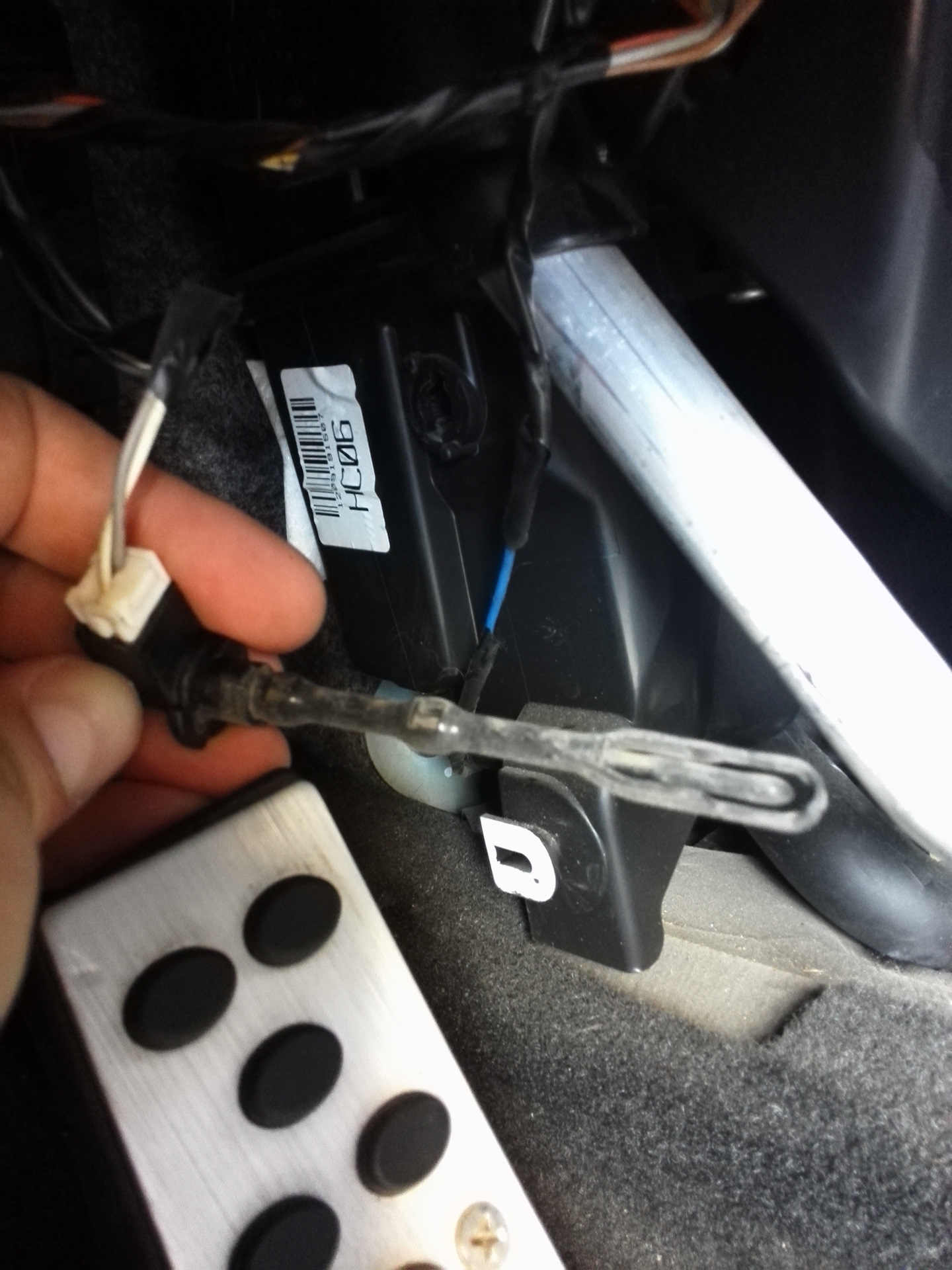

Моторчик заслонки зачем снимался?
Я свято верил в то, что это датчик температуры. Не смутило даже наличие болтов. Понимание ошибки пришло после снятия.

Это по-моему не особенность "джедая", а корейского производства в целом, насколько я знаю.

У шланга есть свой номер или можно ттпа в аптеке или в другом магазе чтото типа такого купить?
Шланг — кнопка. По идее можно и в аптеке, но надо будет заморочиться с кнопкой.
3ABTPAK1
Подойдёт от любого подобного средства. Проверено — от runway, lavr точно
