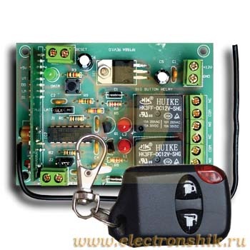

Решил воплотить эту идею автозапуска на карбюратор.
И она получилась! Автоподсос регулируется автоматический, при прогреве обороты спадают, управляет этим — САУВЗ sauvz.ru/cms/index.php
В роли дистанционного пульта использован набор Мастер Кит- MP325 — Модуль дистанционного управления 433 МГц www.dessy.ru/catalog-pdc323858.html
Все подробности тут — vaz-2106.ru/forum/index.p…44&view=findpost&p=536133

А электрозажигание для этого не нужно? Тоже хочу поставить, но у меня WEBER, у него нет механического подсоса)
Привет, выложи пожалуйста фото инструкции подключения модуля.
ЗДаров. Не подскажешь, технически, можно ли вместо такого дистанционного блока использовать саму сигналку с автозапуском? Разумеется с автоподсосом… И будет ли этот авто подсос работать в таком случае.
Можно
