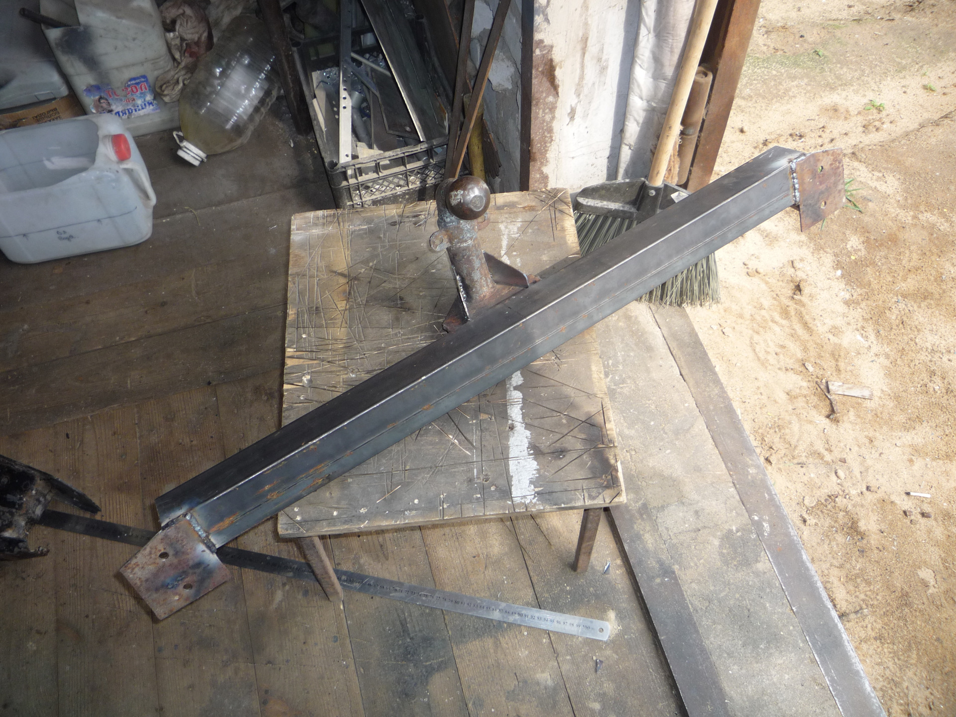

Решил я тут запилить фаркуОП! надо на поле вертолет таскать а крюка нетути )) .Вчера снял бампер, долго лежал на спине пытаясь понять как оно делаеццо-крепиццо, Рассматривал долго патамушта ни разу не снимал.ну ничо с горем пополам разобрался без поломок и всяких негодяйств.

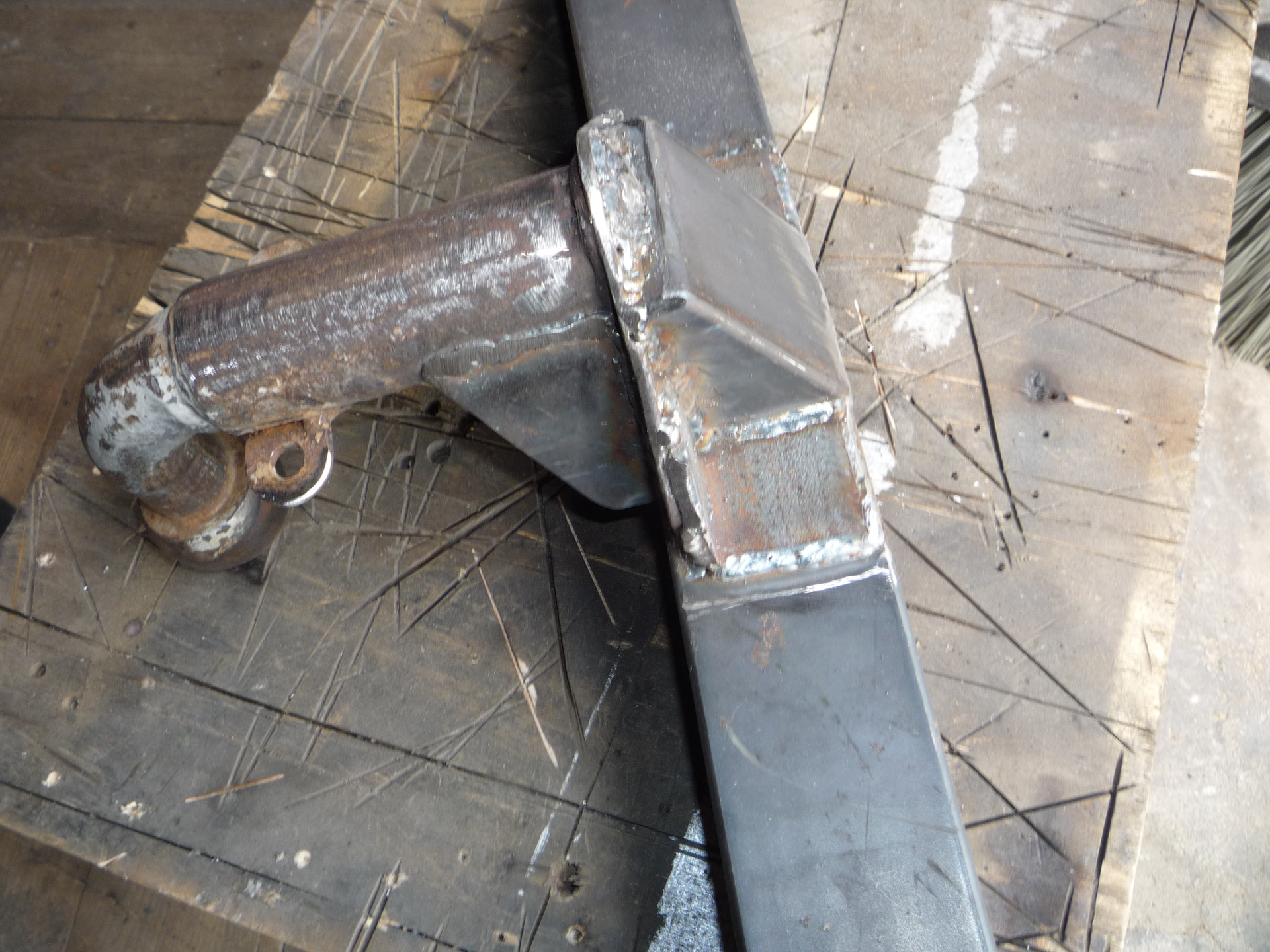

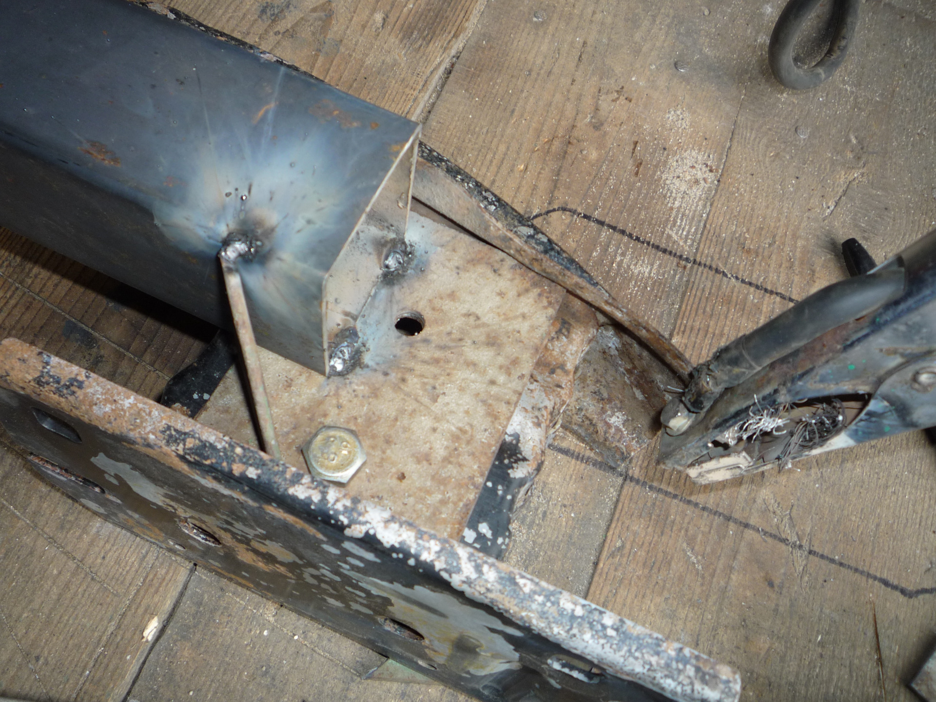

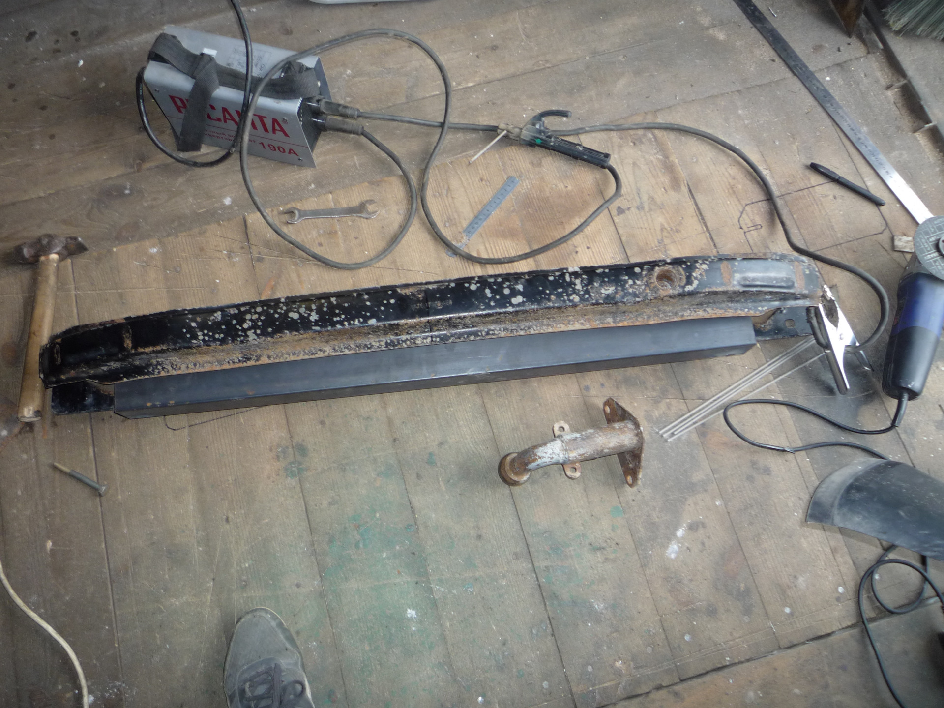

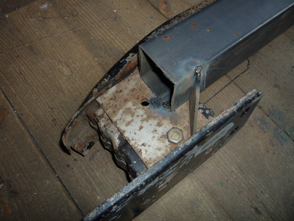

Ну и сиодня начал сочинение на тему…вертел усилитель и так и сяк -хотел привариться прям к нему, потом подумал-а нафига и сваял сьемный.на болтиках.

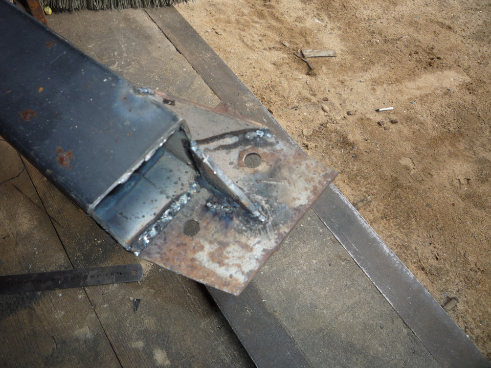

Как и что делал смотрим картинки, сначала начал электродами по кАлхозному, потом они пачиму та кончились и доклеивал уже полуавтоматом.
Надо было сразу и не мудохаться…ладно все на фото, жЫлезо сохнет завтра поставлю.не хотел пилить дыру но без этого никак, у нас там щиток на попе крепится на нишу багажника -поэтому дырявить однозначно не важно завод или самопал.

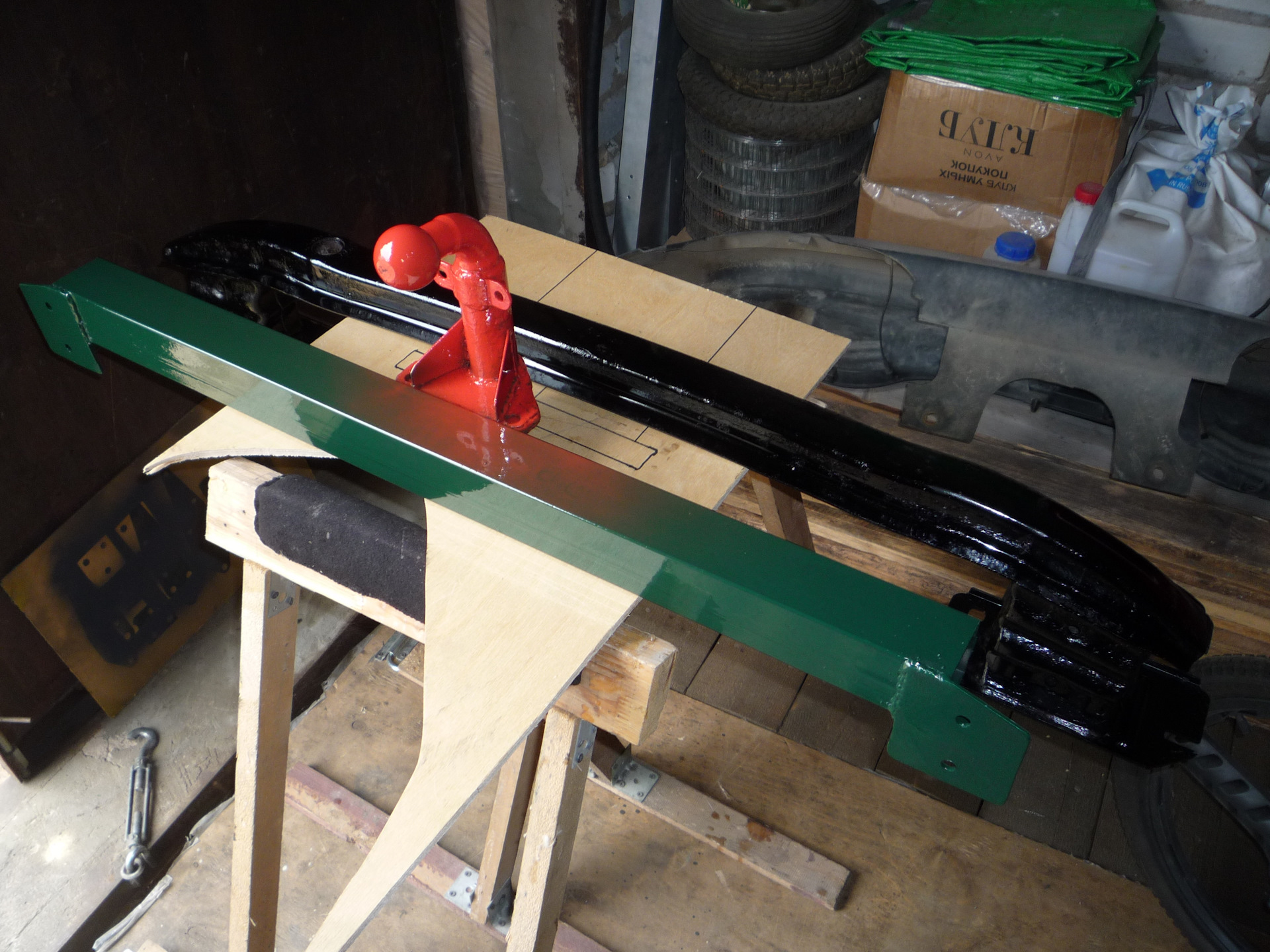

Есть один вариант с перекладиной по наружке а язык щитка между --но это долго сочинять да и примеряться много раз придется, да и трубень ниже бампера как то не секс. НадожЫ пАбыстрее а то лето кончится а летать охото.)))
Ну ладно-ладно …все пошли картинки:)))
Все грязное и после "цинкаря" -кстати хорошая штука-откисает все не плохо…ну все даю кадры :

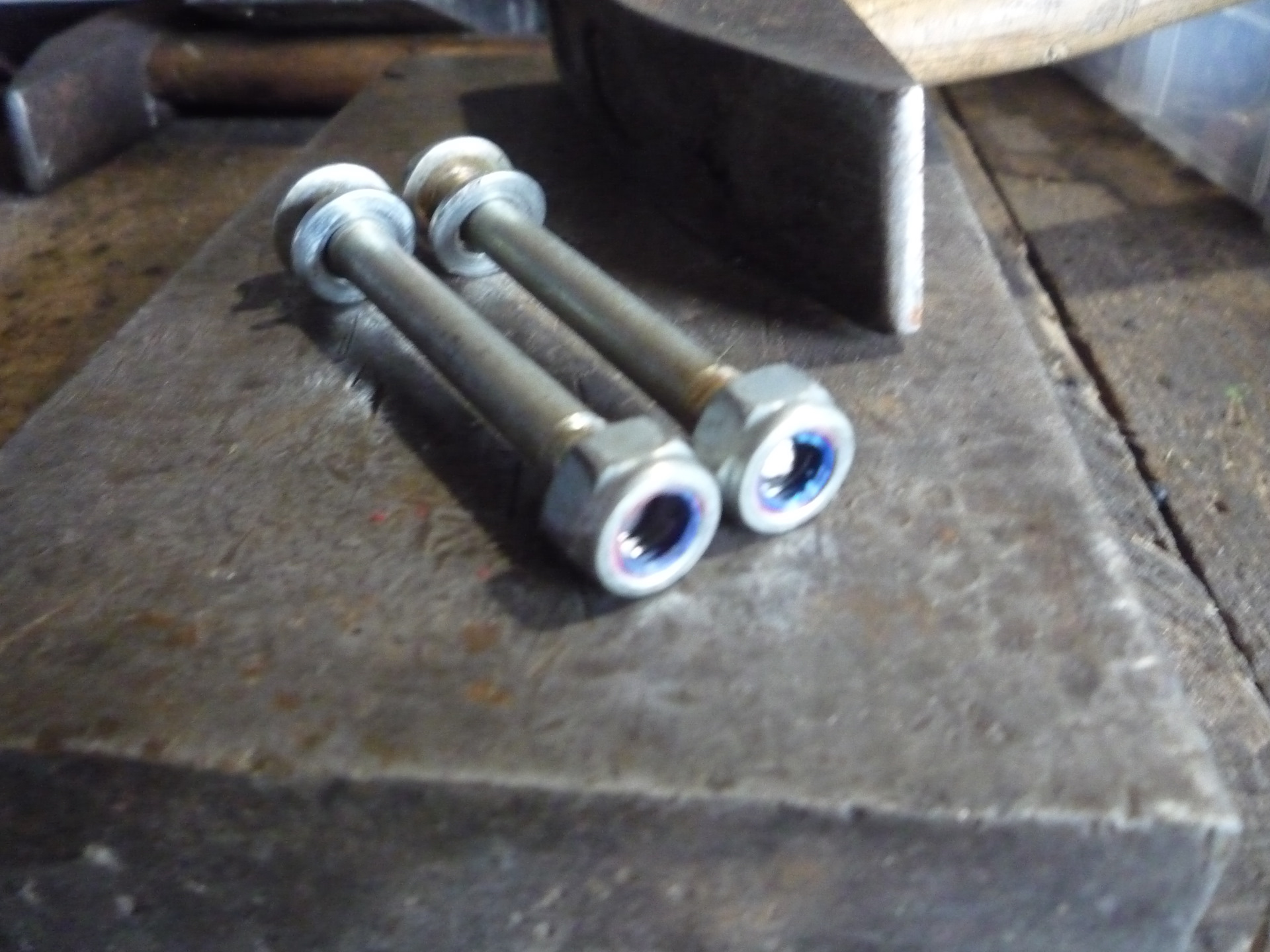

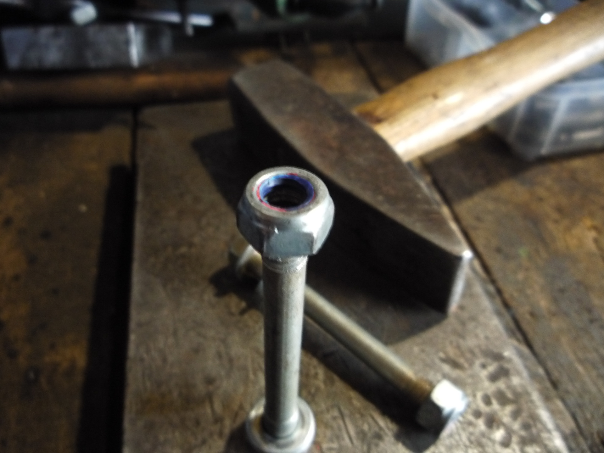

Ну и на последок Лайф-ХАк!
-если у вас остались в хозяйстве старые самоконтры -не выки-и-и-идывайте их!
Достаточно постучать на плите по юбке где завальцована втулка-и они снова контрятся-но это последний раз.

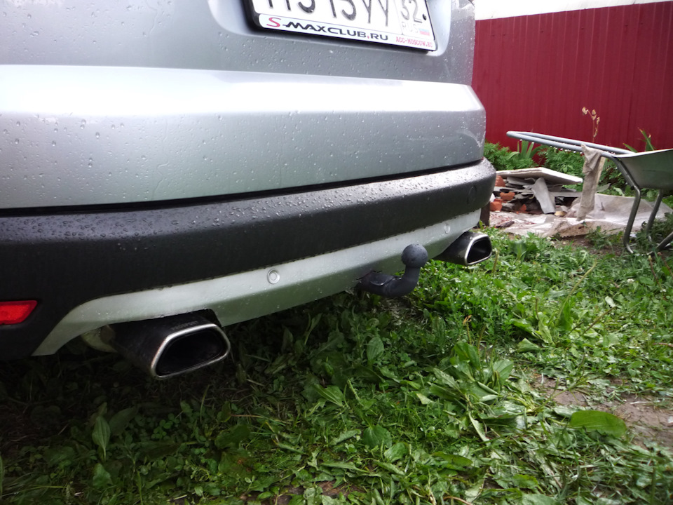

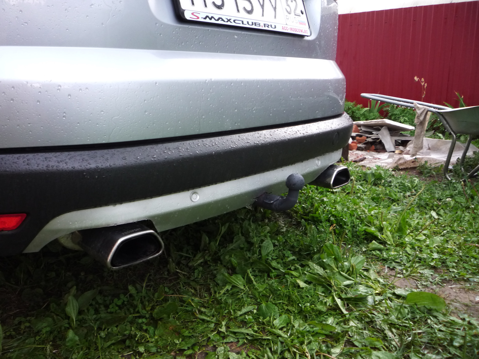

Ну не удержался и спустя 3 часа -все установил, досохнет на месте подумалось мне))) .осталось докупить блок согласования и " выпустить розетку на волю"

А я вставлю пару копеек критики, почему в лонжкроны не сделал крепления? Так можно без бампера остаться
Критика приветствуется.
— я отвечу.Потому что там не возможно вставить в лонжероны ничего-там щиты усилителя не имеют окон на стороне прилегания к кузову. При установке заводского — там еще доп кронштейны идут в лонжерон- а этот усилитель удаляется.полностью, и его заменяют балкой с крюком.
Ну я ж сделал и родной просто усилил и сделал эти выступающие штукенции, отверстия там есть и под болты и под них
Да я видел эти отверстия.Да там мяса не меряно и так- мне не тягать трактора, у меня прицеп для гидроцикла 100 кг и аппарат 100 кг.и все это развесовано на колеса прицепа .
Если так подумать то узел фаркопа базовый для чего тогда на эти "сопли" вывели? Я думаю это исключительно перестраховка.
Такое повесить, и картинка будет завершенная

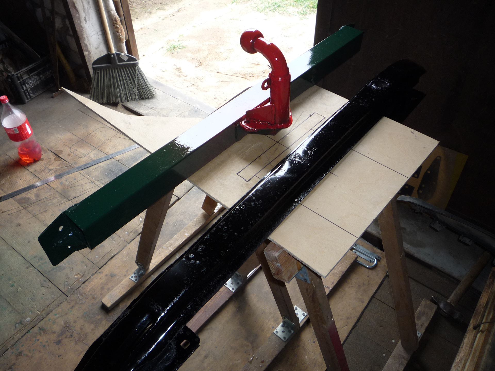

Уже поставил успел четко до дождя))) все фен шуй…отверстие 40 мм и мелкие прорези.
Ну фсёёё, даже Фэншуй приподнялся на одну руку, чтоб посмотреть ))
оставь красным будь оригинальней:)
Какой профиль ставил и толщиной?
60х2.
Спасибо

Цвет крюка напоминает просьбу Буратино к Папа Карло прибить гвоздик для лучшей дружбы с Мальвиной )))
Это просто для защиты первые слои.красил остатками что стояло в баллончиках, а крюк выкрашу "Графиткой" в цвет бампера или серебро.
Нах мне "возбужденный питбуль?))))
