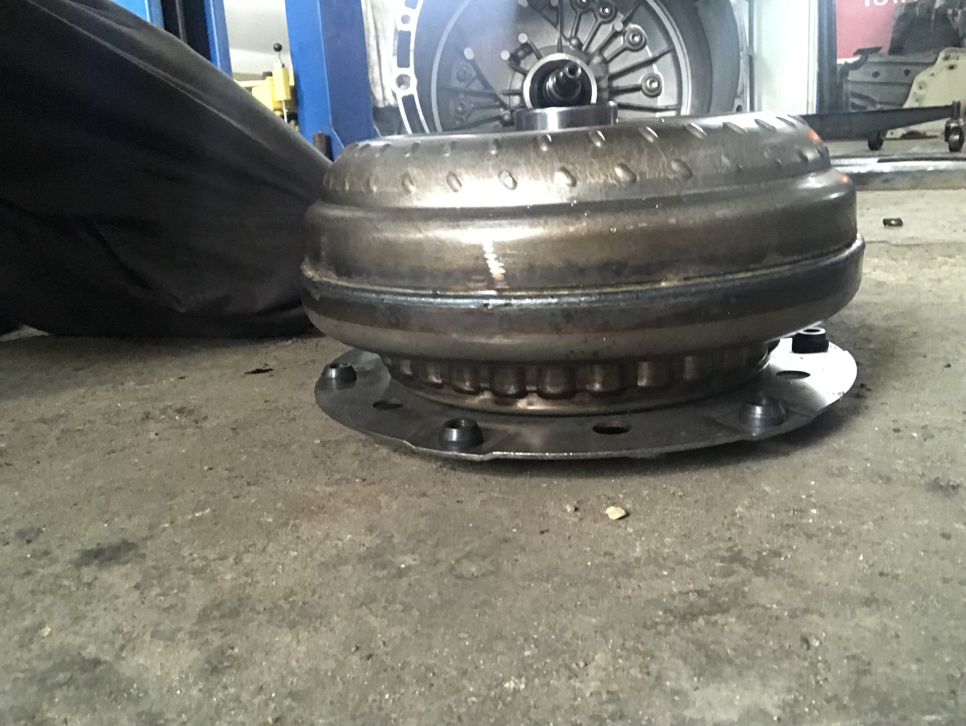

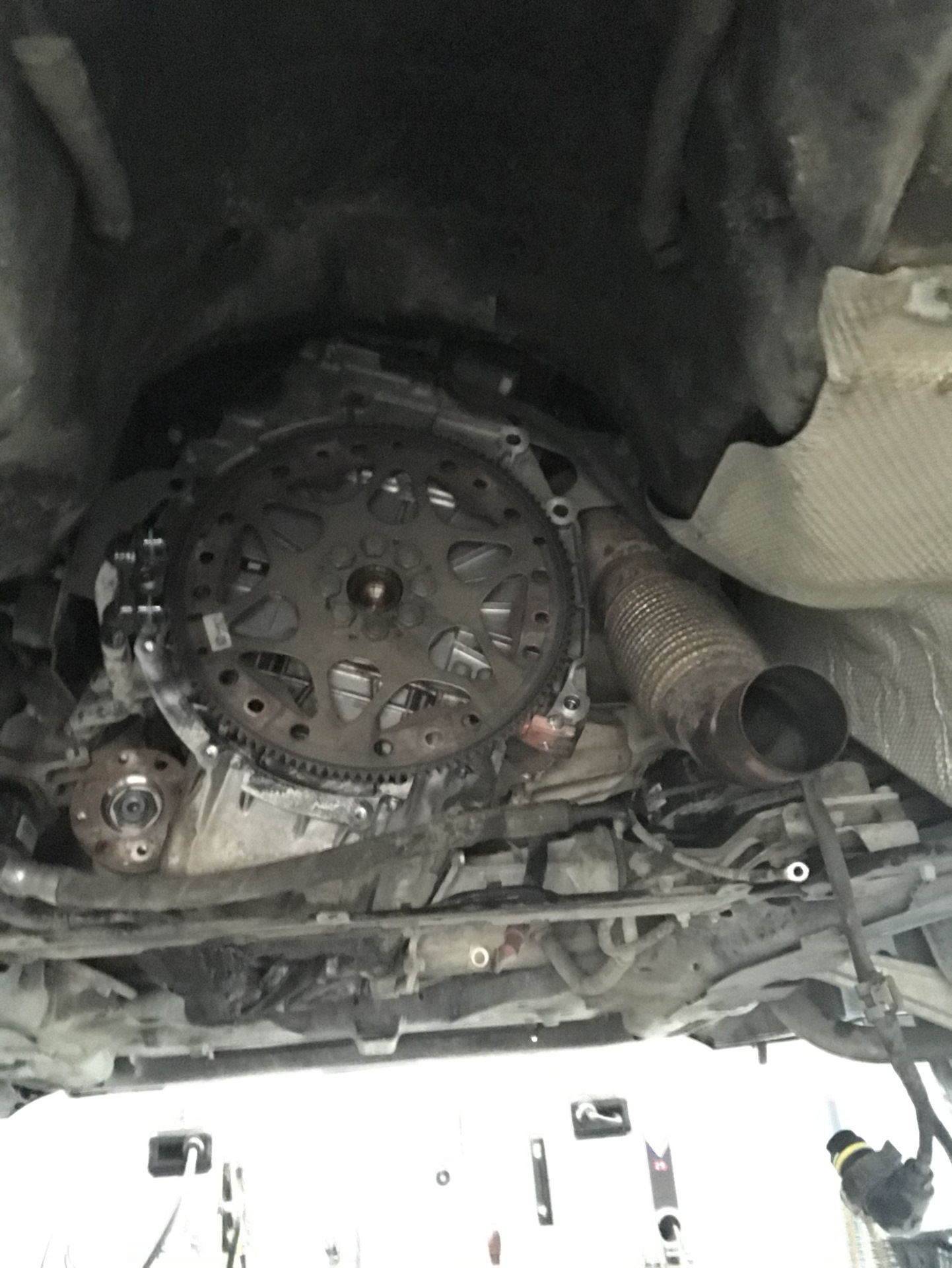

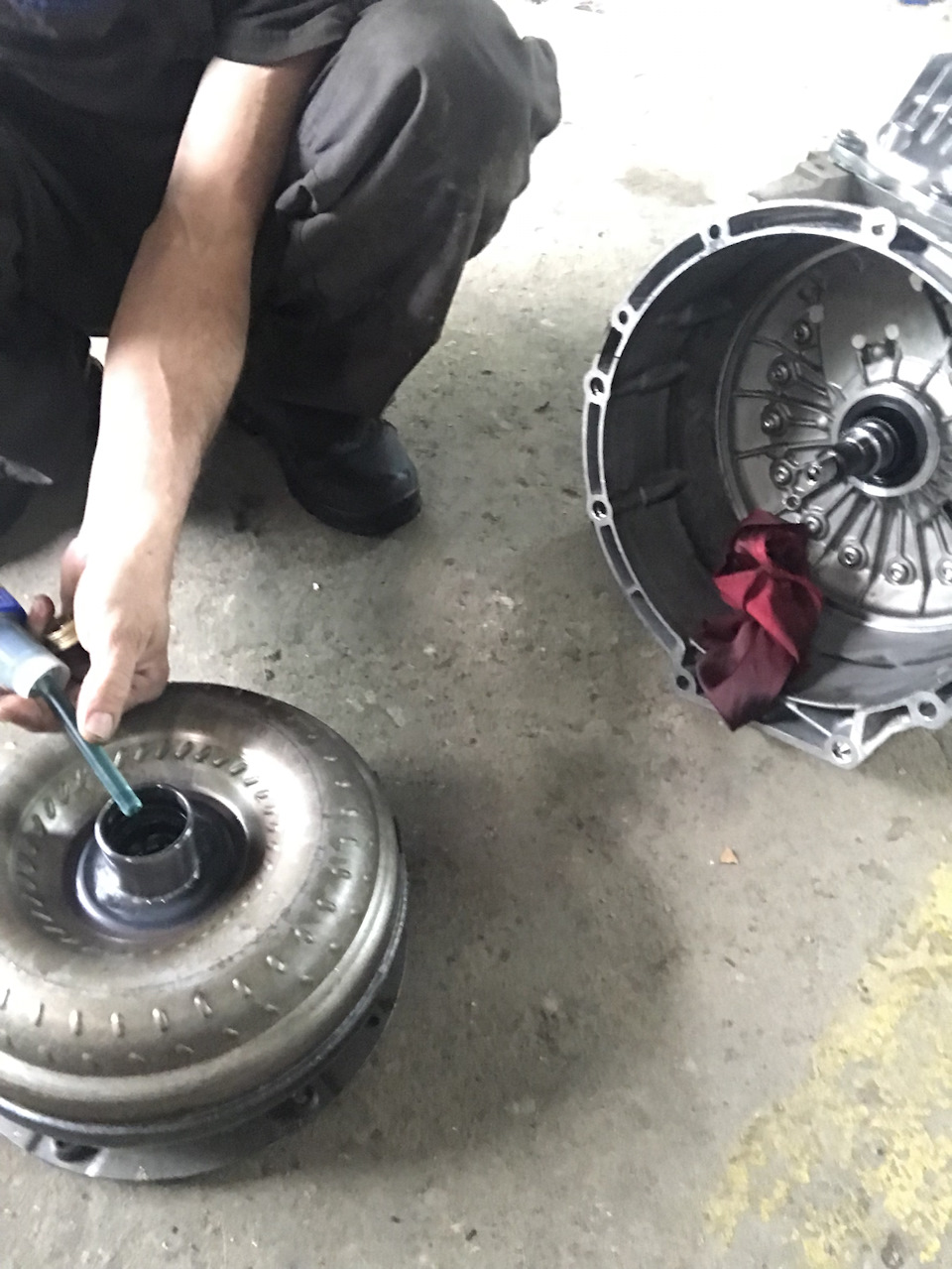

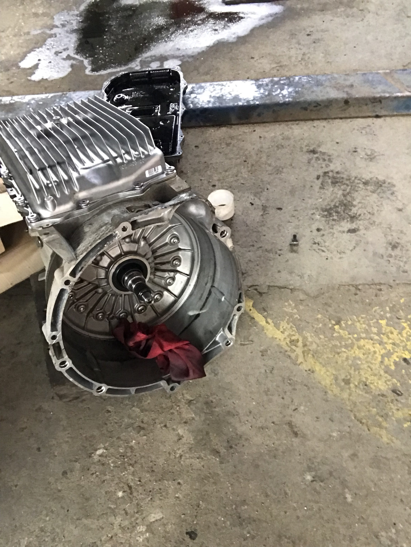

Доброе время суток, и так как пробег моей машины уже достиг 160000 км и где-то месяца два назад, мне сказали при диагностике что есть проблема в коробке, я естественно заметил что иногда утром при медленном газе дергается машина… мне сказали что две причины 1) нету уровня масло в коробке передач 2) стёрлись диски сцепления в гидротрансформаторе.

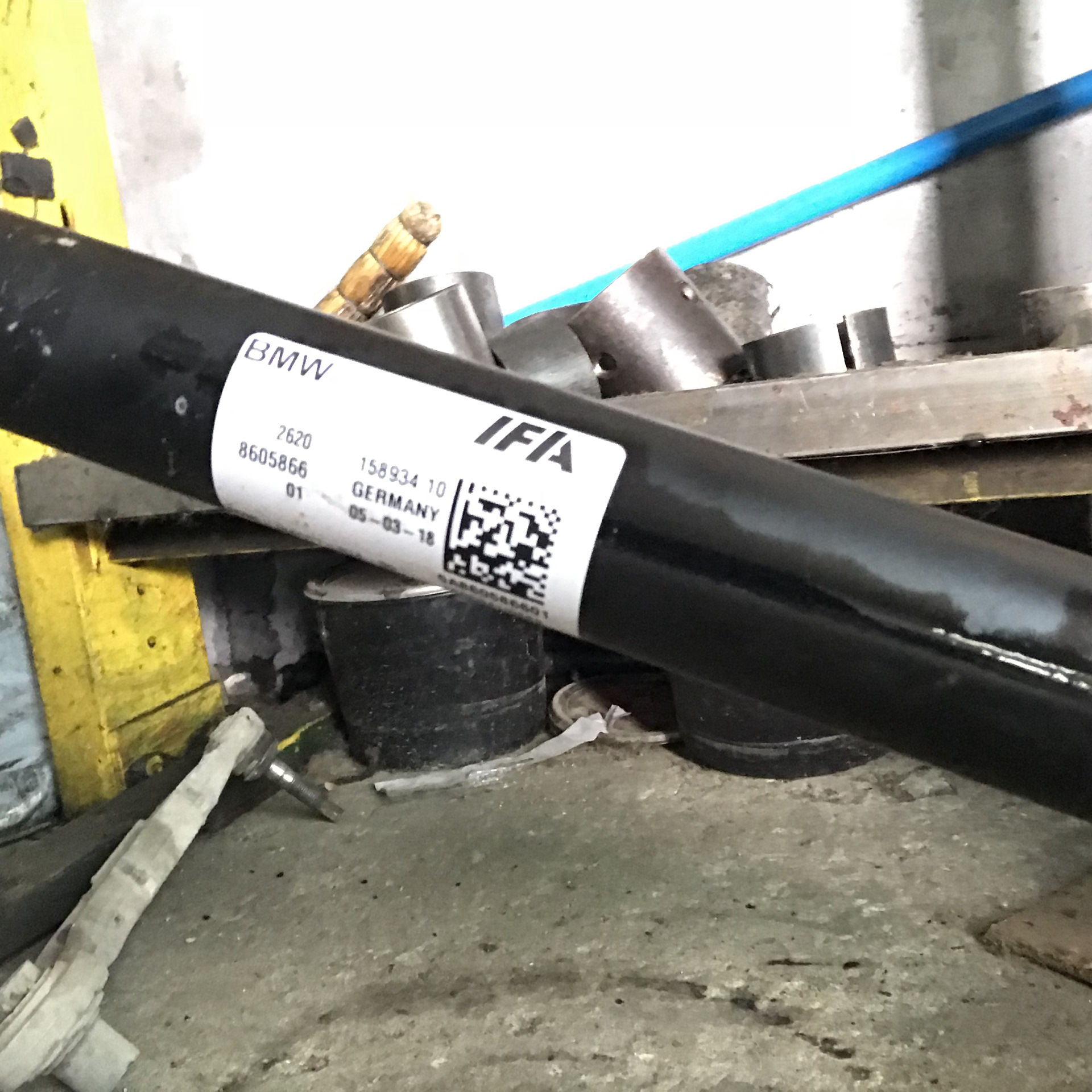

В прошлом году масло и фильтр акпп поменял есть запись в журнале, был инцидент с карданом.
Проверили уровень — кстати уровень проверяется когда машина холодная — уровень был в норме а значит проблема в бублике…

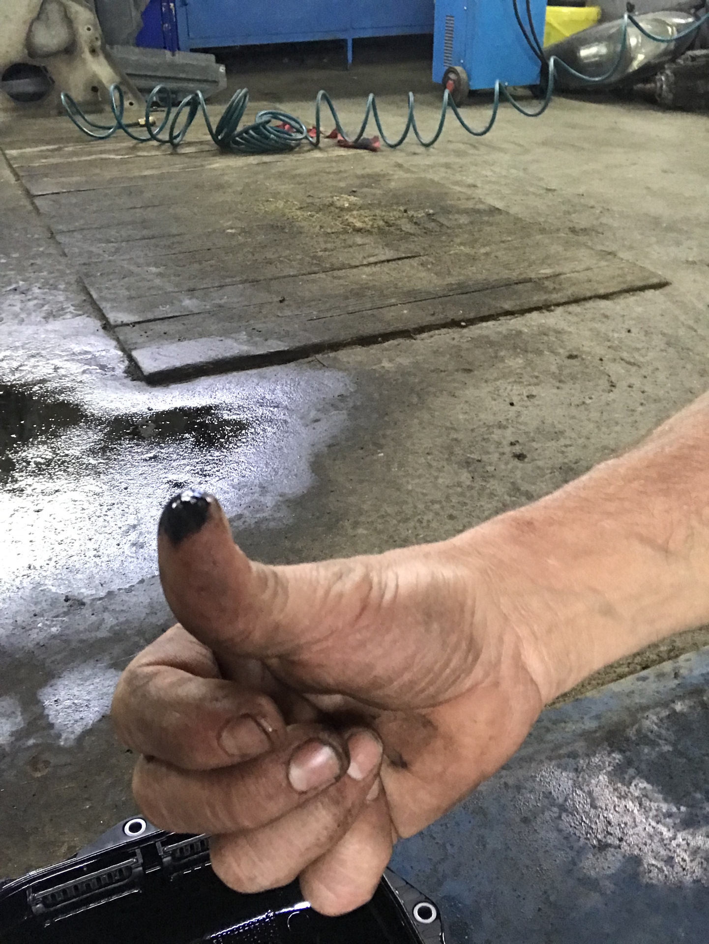

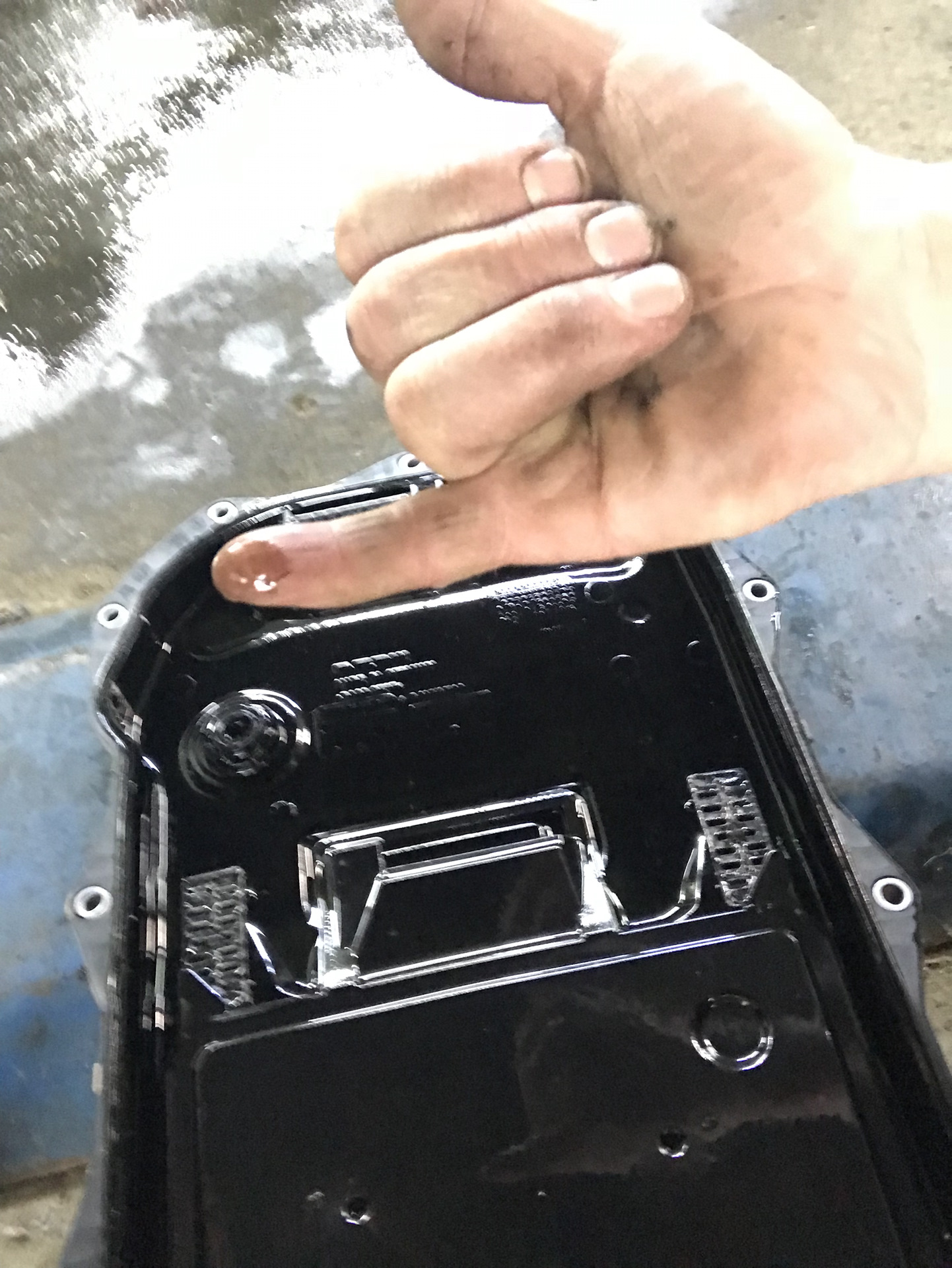

Естественно при ремонте бублика надо менять масло и падон с фильтром, а ведь на новом поддоне я проехал 12-15 т. км.

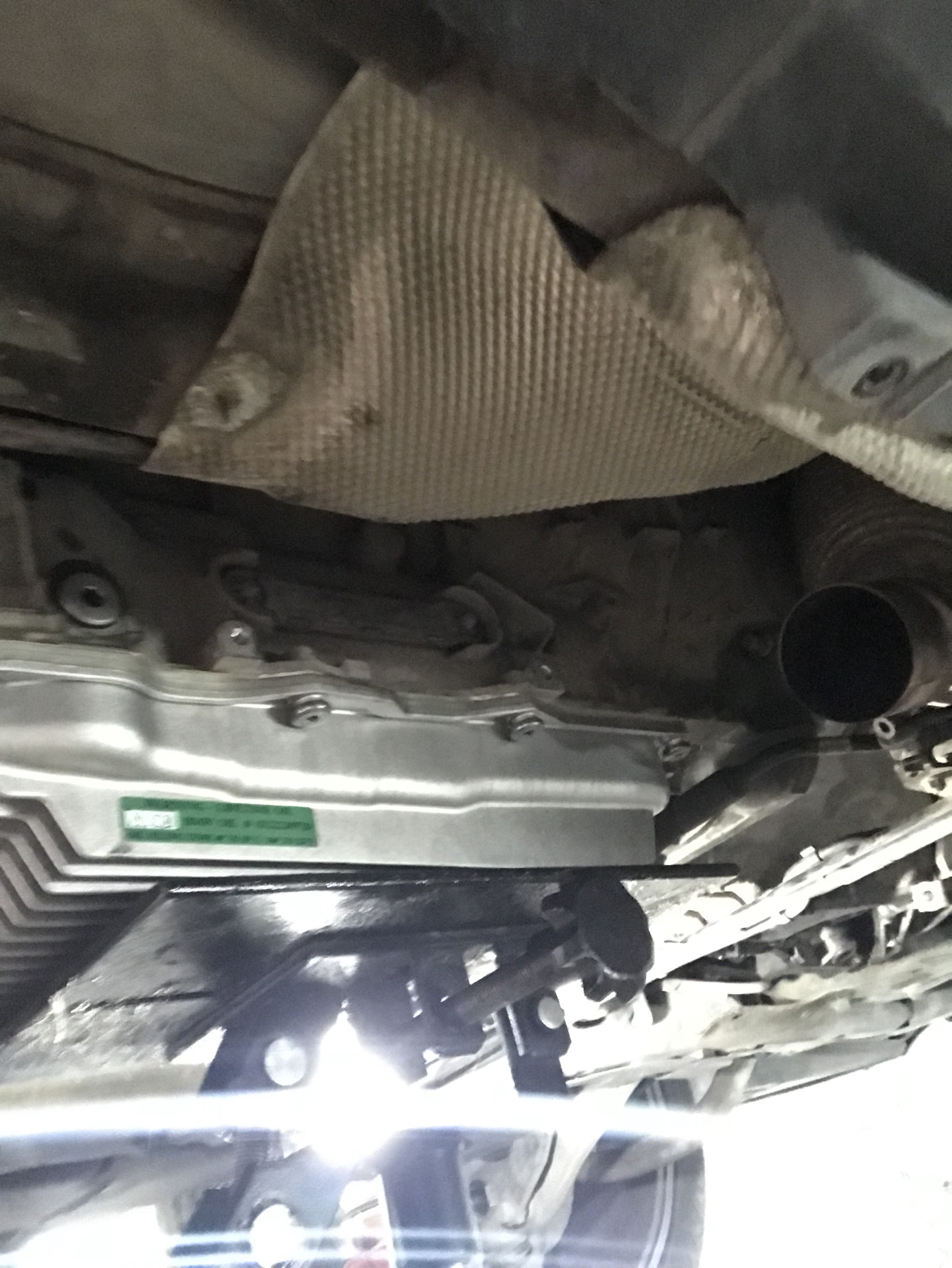

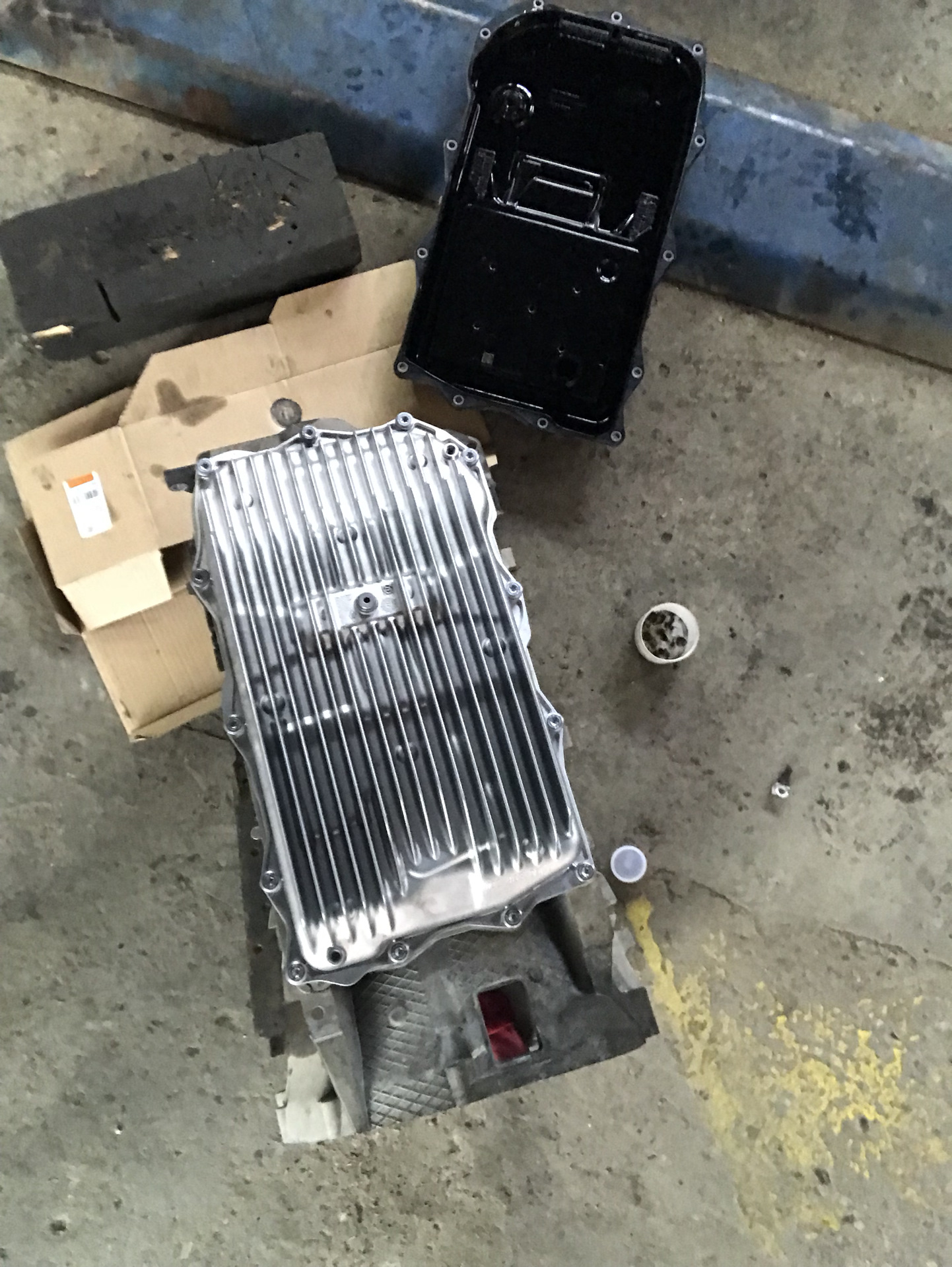

Пластмассовый я уже не хотел ставить потому что в будущем я хочу чипануть мой трактор и заказал подон от x5m и х6m кузов F85 (F86) алюминиевый с рёбрами.

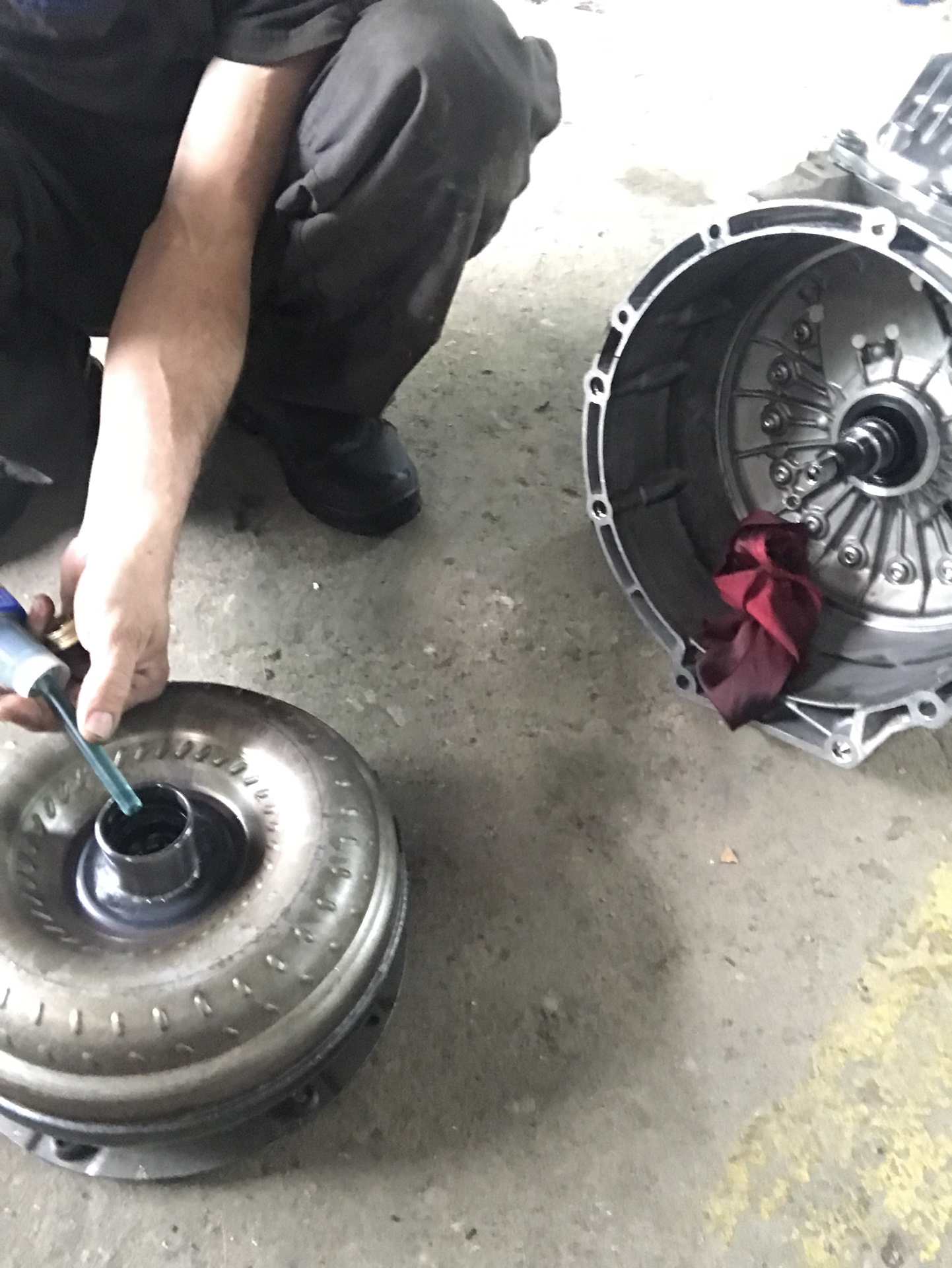

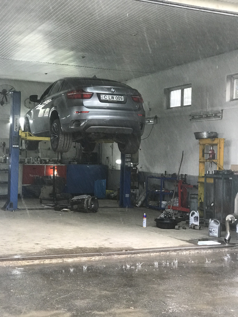

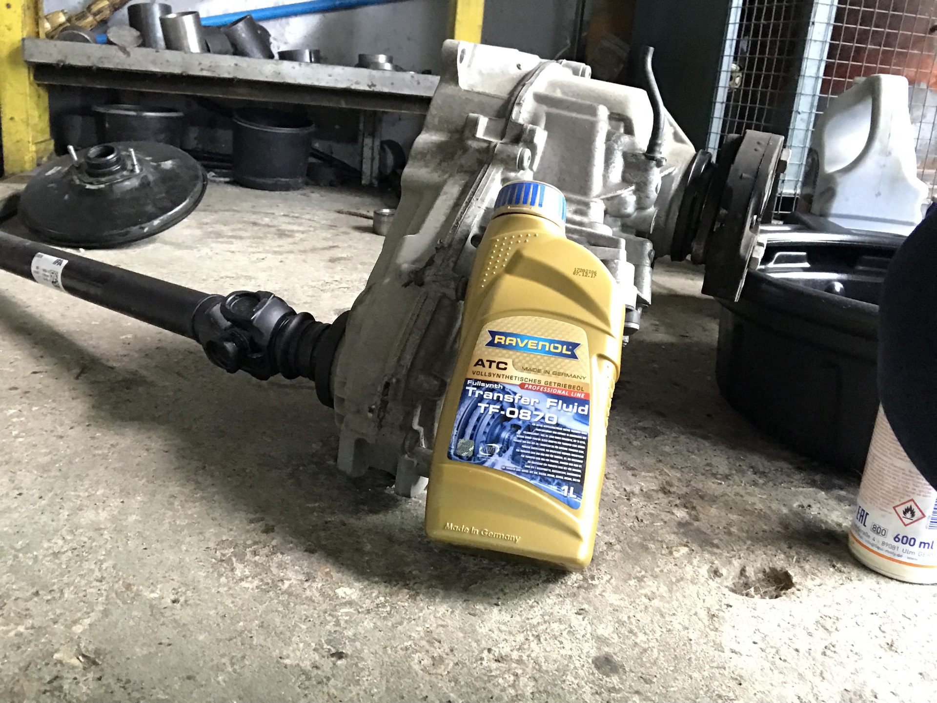

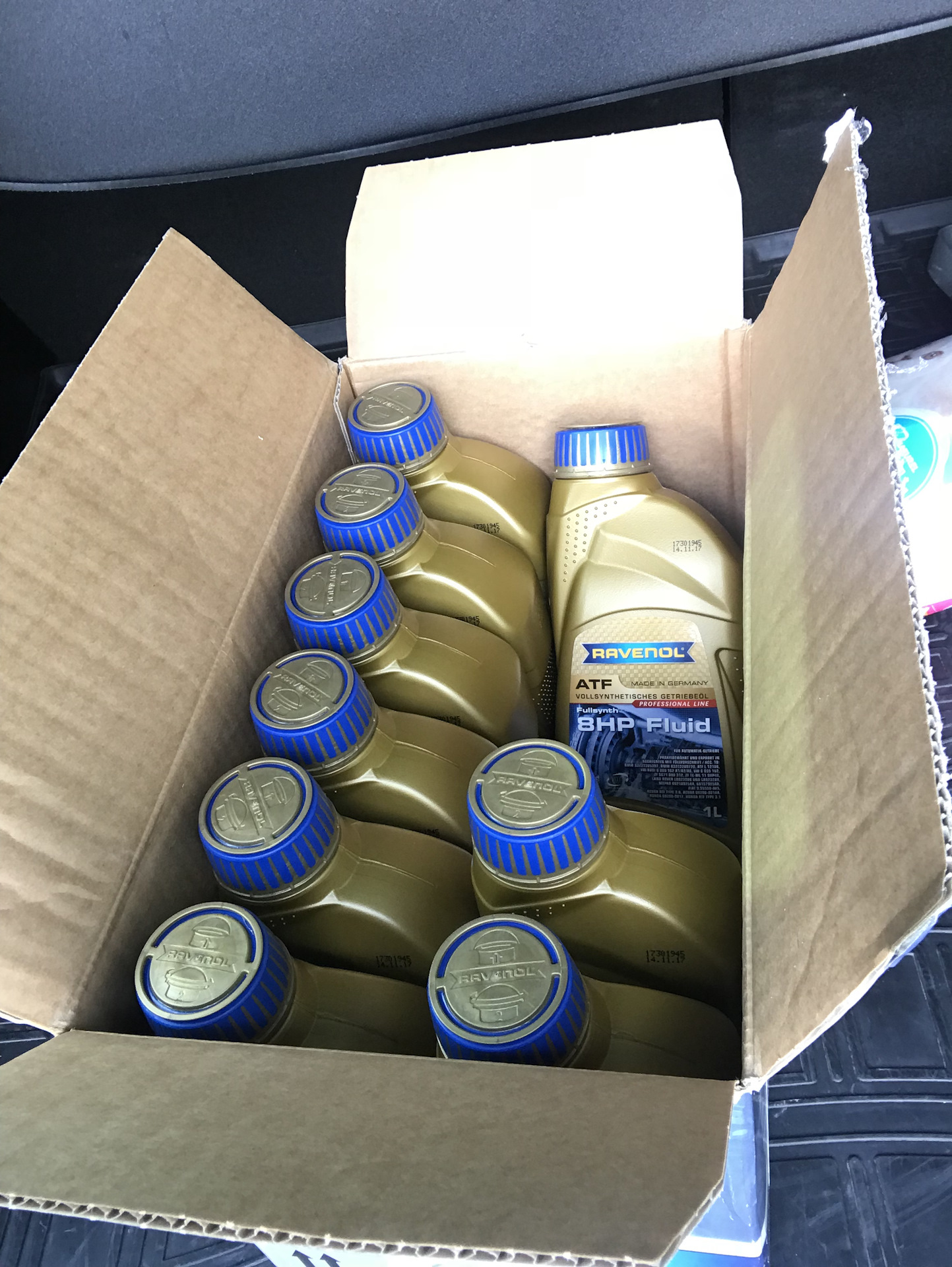

Ждал две недели, как привезли сразу записался к мастерам на ремонт бублика и замену масло в акпп и вспомнил что не плохо было бы поменять масло в раздатке.
Комментарии 16
поддон от х6м встает Болтон? фильтры на нем сменные? какая цена?
Если у вас 8HP коробка передачь — все подходит, уже на две машины ставил … 235 евро подон и фильтр — фильтр покупается отдельно с болтами и прокладкой.
Симтомы те же заменил масло в раздатке и все

какой номер поддона?
24117855261

Не хочу умничать уже после того, как ты все сделал, но надо было начать с замены масла в раздатке.
Я давно хотел это сделать, хорошо что ещё вспомнил про раздатку.
Рывки при разгоне, если это не двигатель, это в первую очередь грязное масло в раздатке.
У бублика симптомы были бы едешь накатом на передаче, а обороты немного плавают.
Но, что сделано, то сделано, лишним не будет))
Это первое БМВ — учимся :)))
M5proud
Кстати рывки были исключительно при холодном пуске на малом газу… до 20 секунд максимум.
Ну может быть, я не претендую на истину в последней инстанции)
Время покажет — масло в раздатке было чёрное :)
