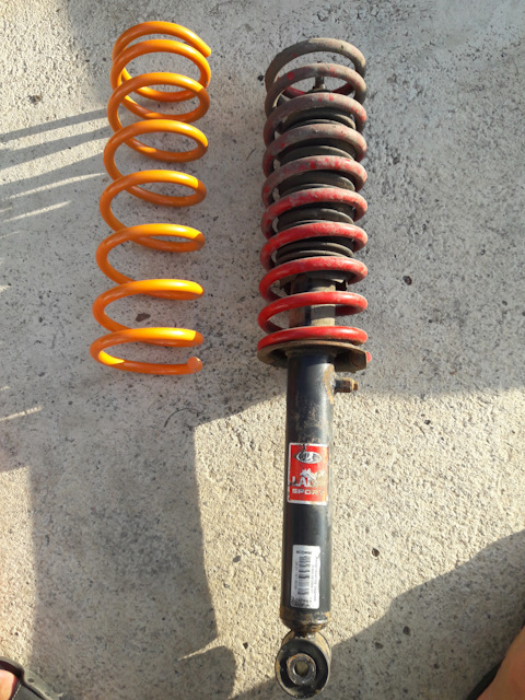

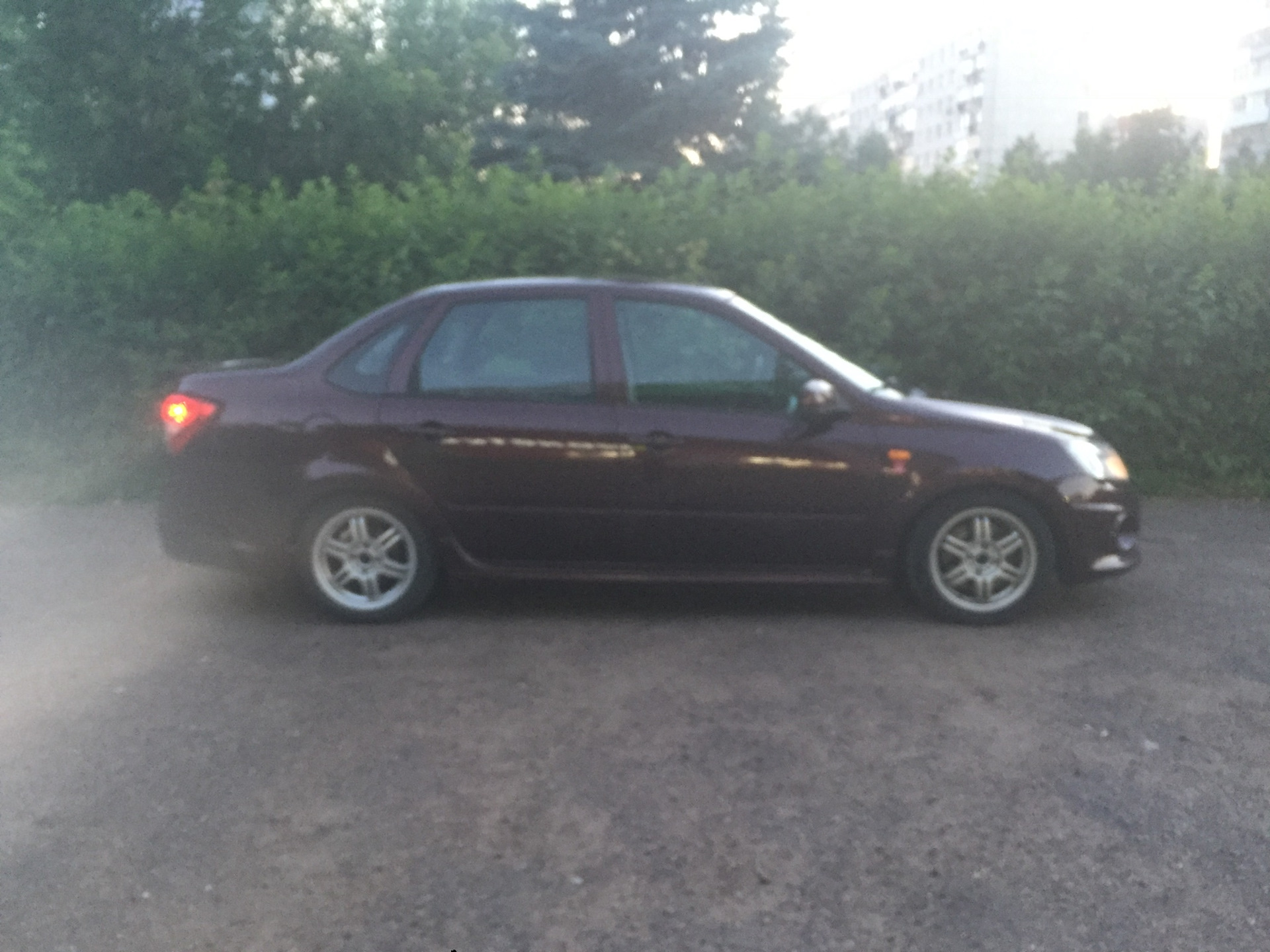

Давно возил в багажнике, на днях внедрили: пружины -70 зеленые тейн Технорессор, проставки под шаровые 20мм, шайбы развальные.
Занижение конечно никакое, но хоть перед стал вровень с задом.
Допилили стойки по известному методу, выставили -2гр, кардинальных изменений нет, без блокировки беда)) ну еще подогнали гоночные коврики оригинальные, с ними вроде повалила.

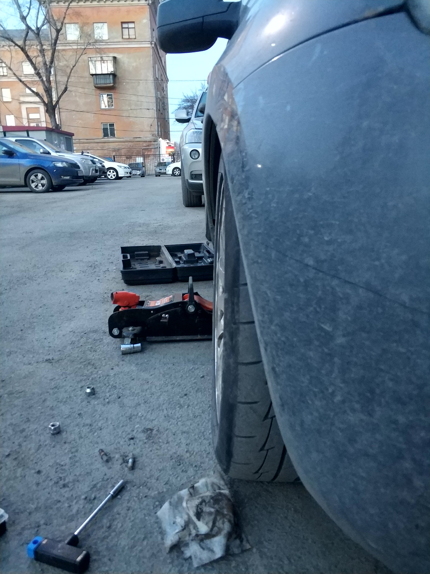

Надо срочно проставки докинуть на ступицы, какие? 15, 20, 25 мм?

У меня перед 15мм
Зад 11мм(10мм не было в наличии)
эй нормальные диски поставь))
20мм как минимум надо проставки)
Заказал вчера 20мм)
У меня проставки 25 перед, 20 зад.

с чего шайбы? и можно номера или серийники для заказ?
MR171026, MR333376 (такая же но d на 2 мм больше), A21-2919215 (такая же)
спасибо)
это 15(брал на примерку). 20 можно смело ставить и катать арки. с раскатанными арками если прям вообще широты хочется — 25 залетят
это слики 15ые, вылет и всё такое не помню, короче обычная тазоковка под 4х98)
Думаю 20 и без раскатки норм будет, диски у меня узкие ппц, 6 дюймов вроде. Нормальные дыски ставить надо
У меня вылет дисков родной ЕТ35, поставил проставки 11мм, сейчас получился вылет ЕТ24. Чувствую надо было 15 смело втыкать.
