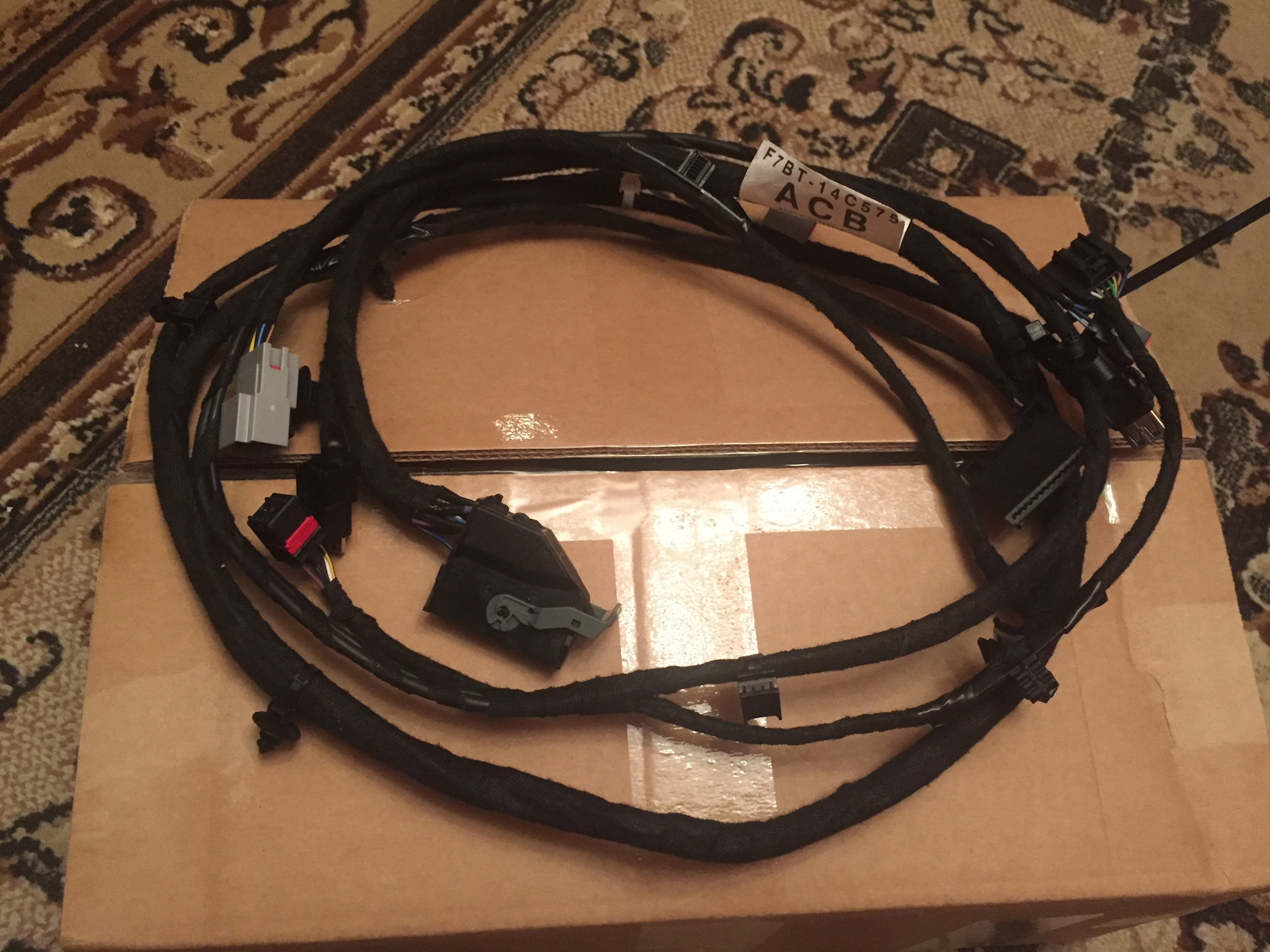

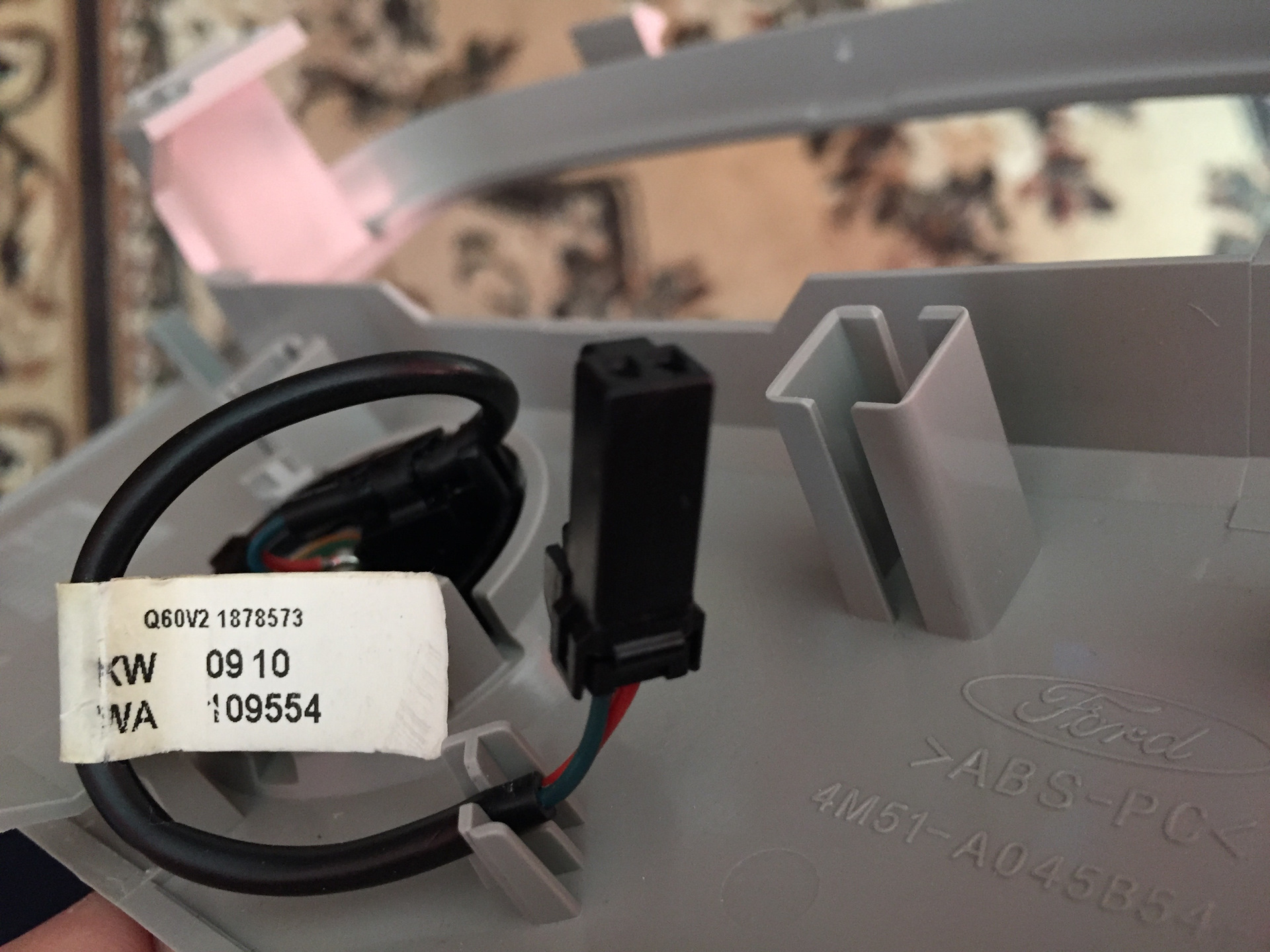

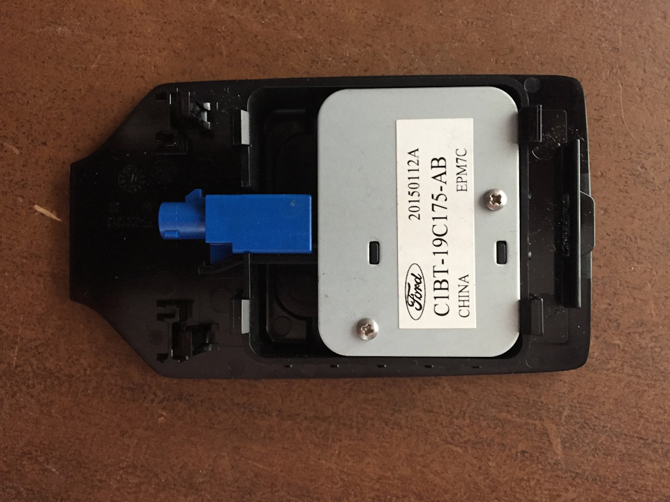

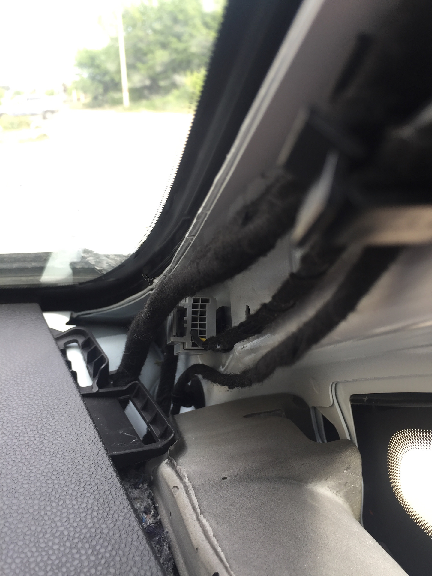

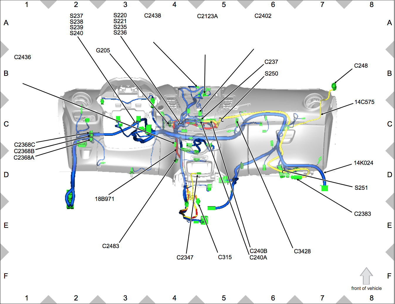

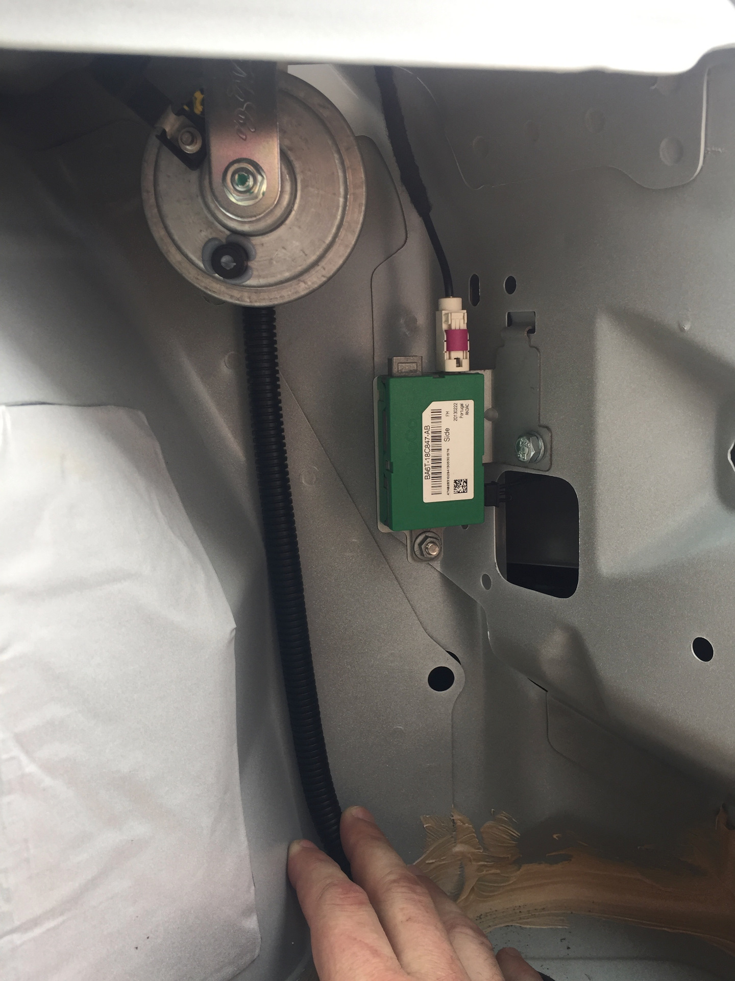

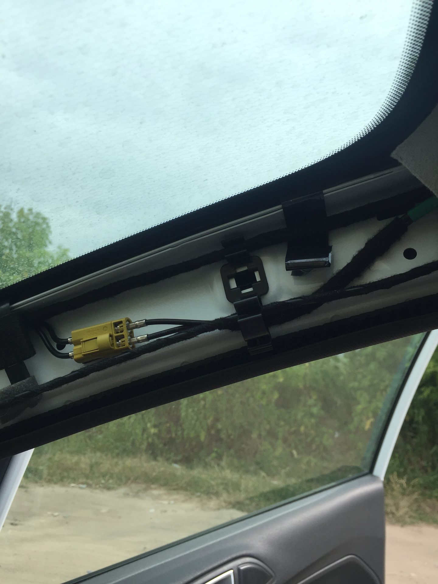

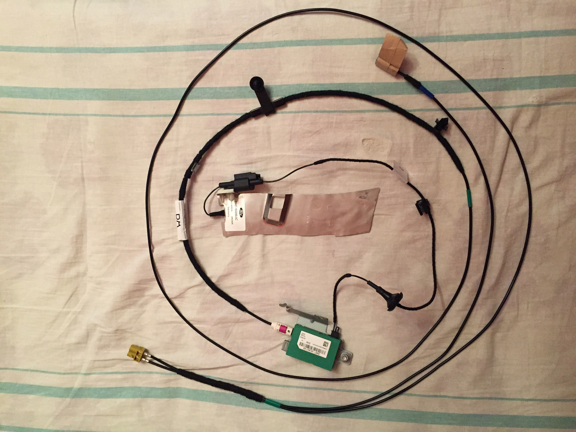

Наконец-то произвел крупную доработку на машине жены.
Все было закуплено примерно год назад, но руки дошли только сейчас.
Заменил штатную балалайку на SONY с SYNC, активировал круиз и установил КЗВ.
Что сделано:

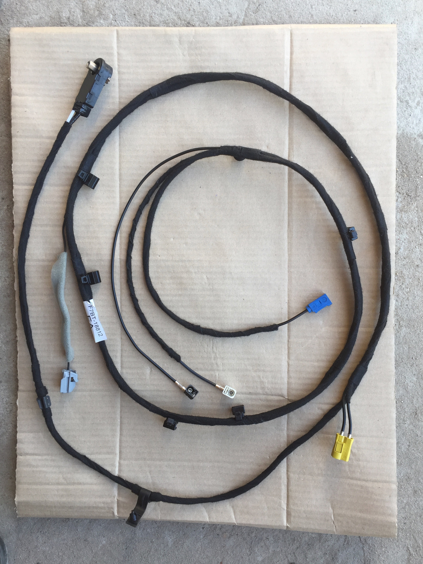

1. Заменена проводка мультимедиа на проводку под SYNC.

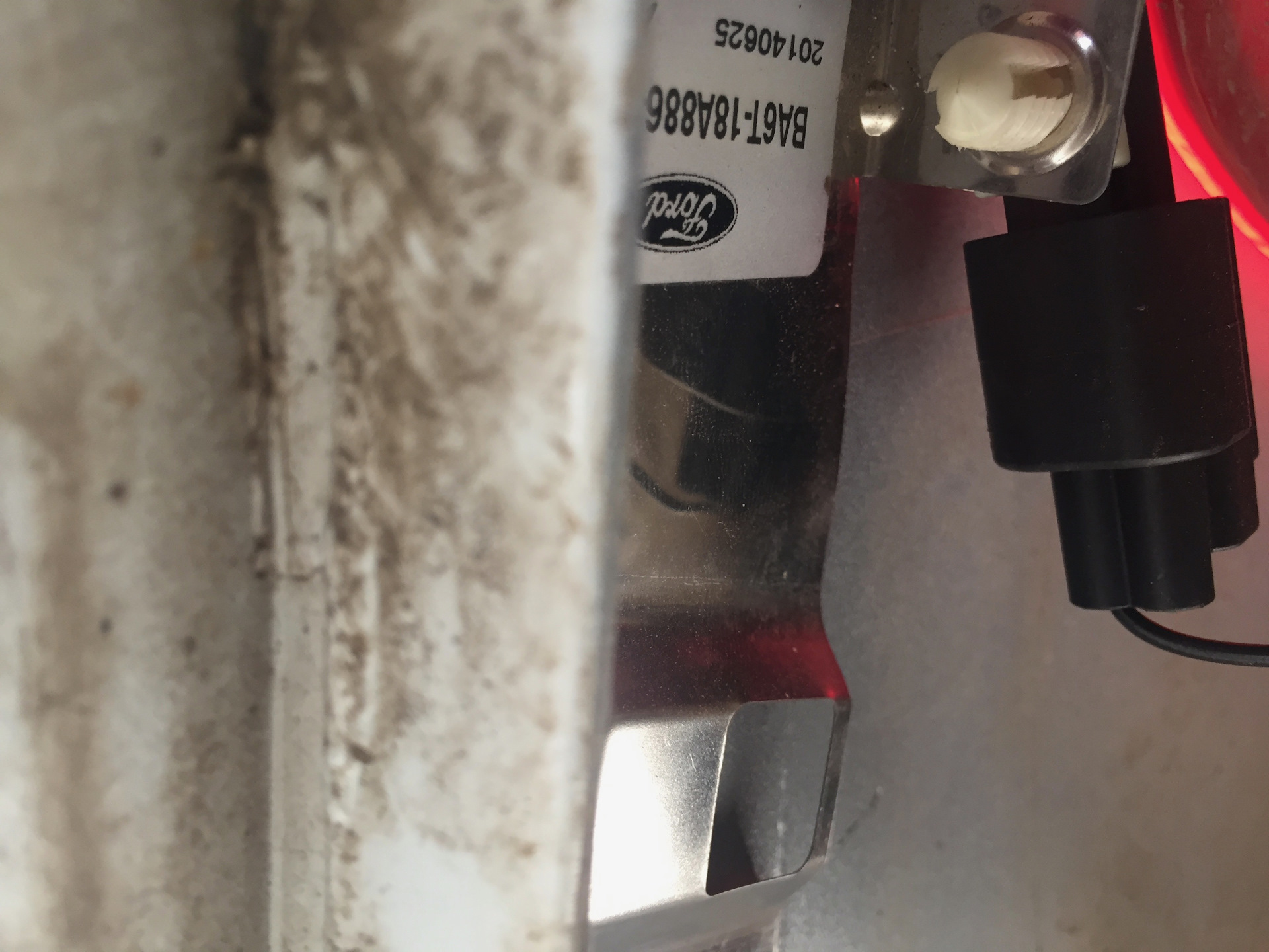

2. Заменена проводка антенны на активную.

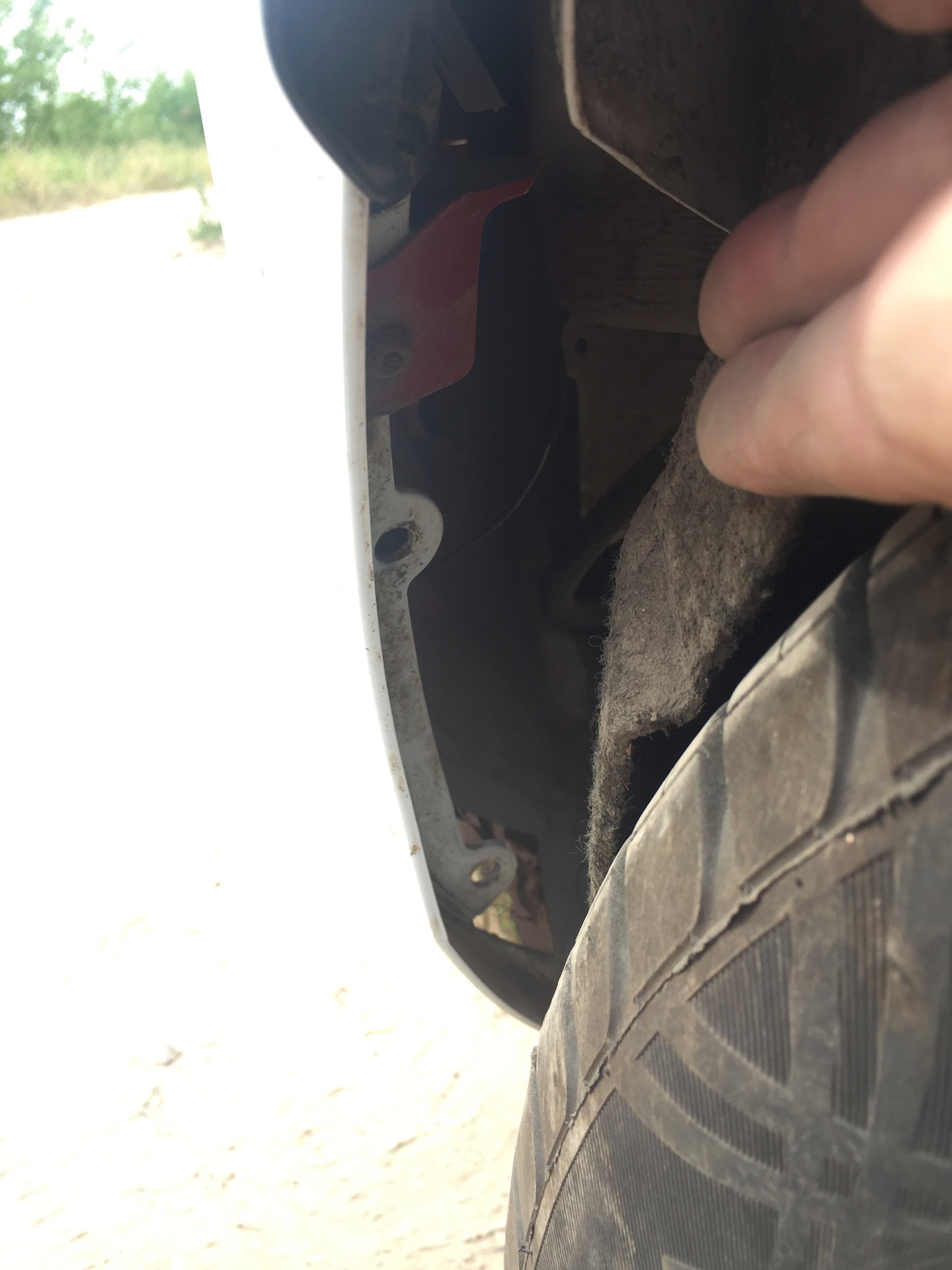

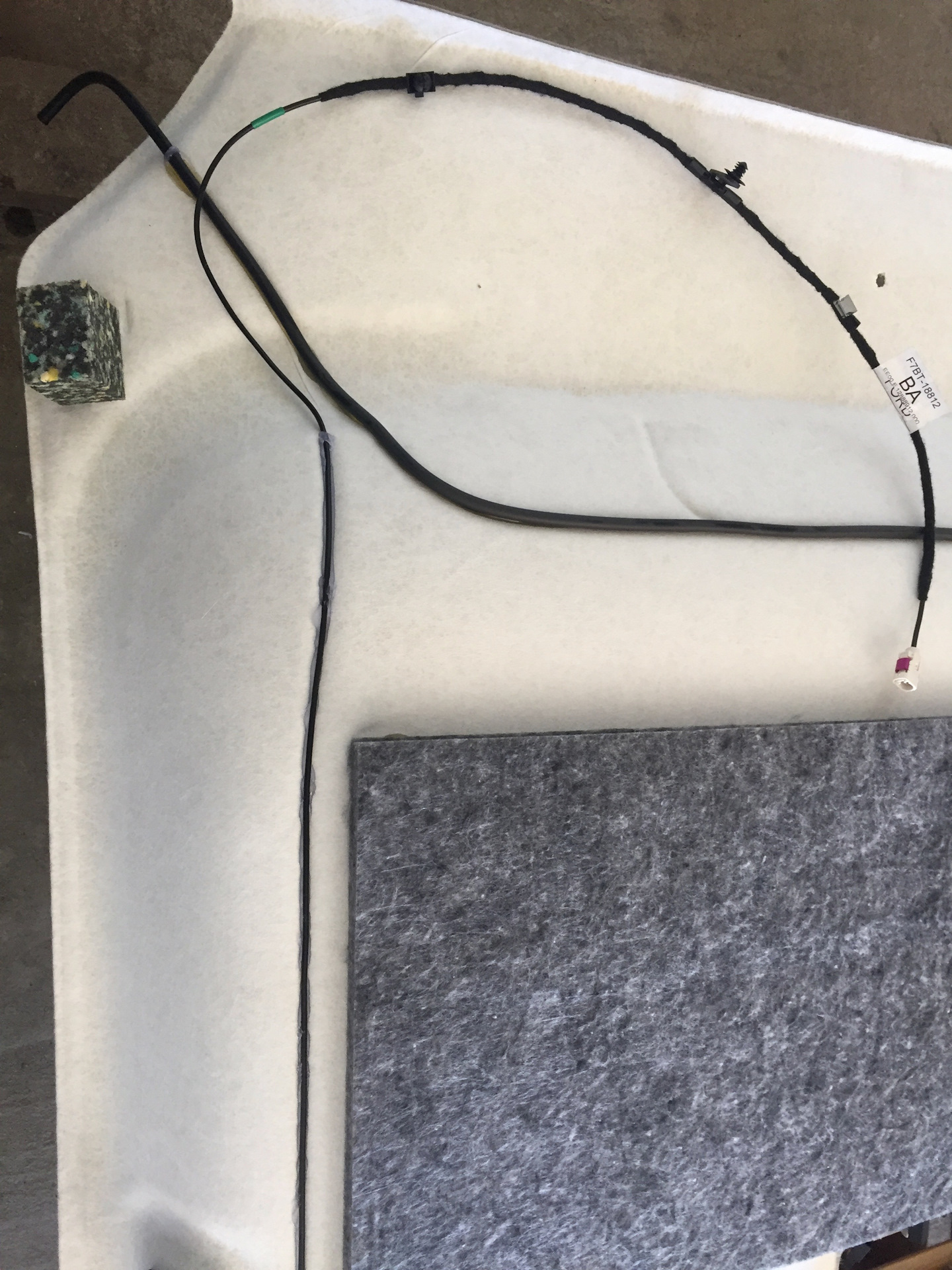

3. Проложена вторая проводка под антенну GPS, изолятором, антенной FM в заднем бампере.

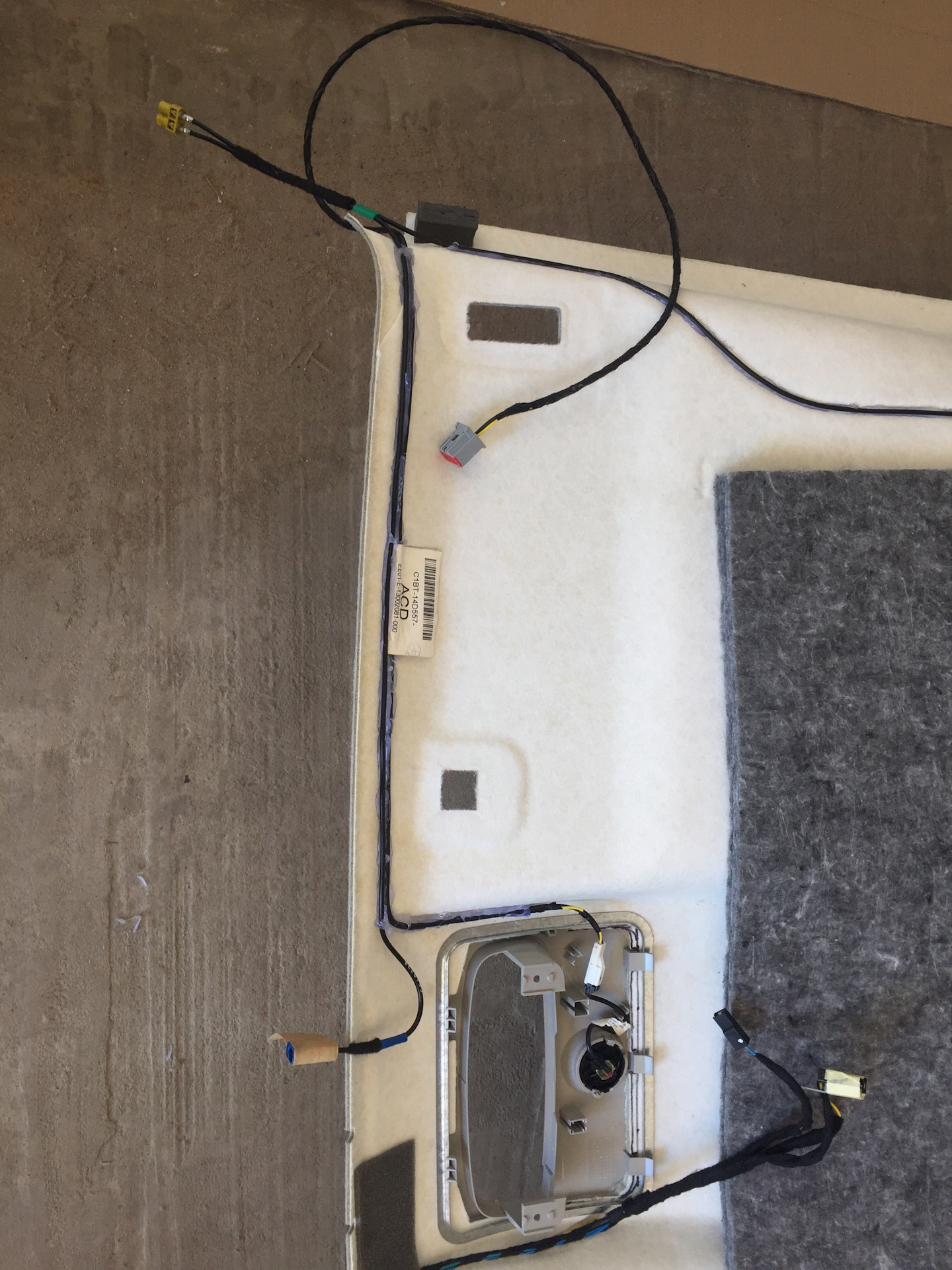

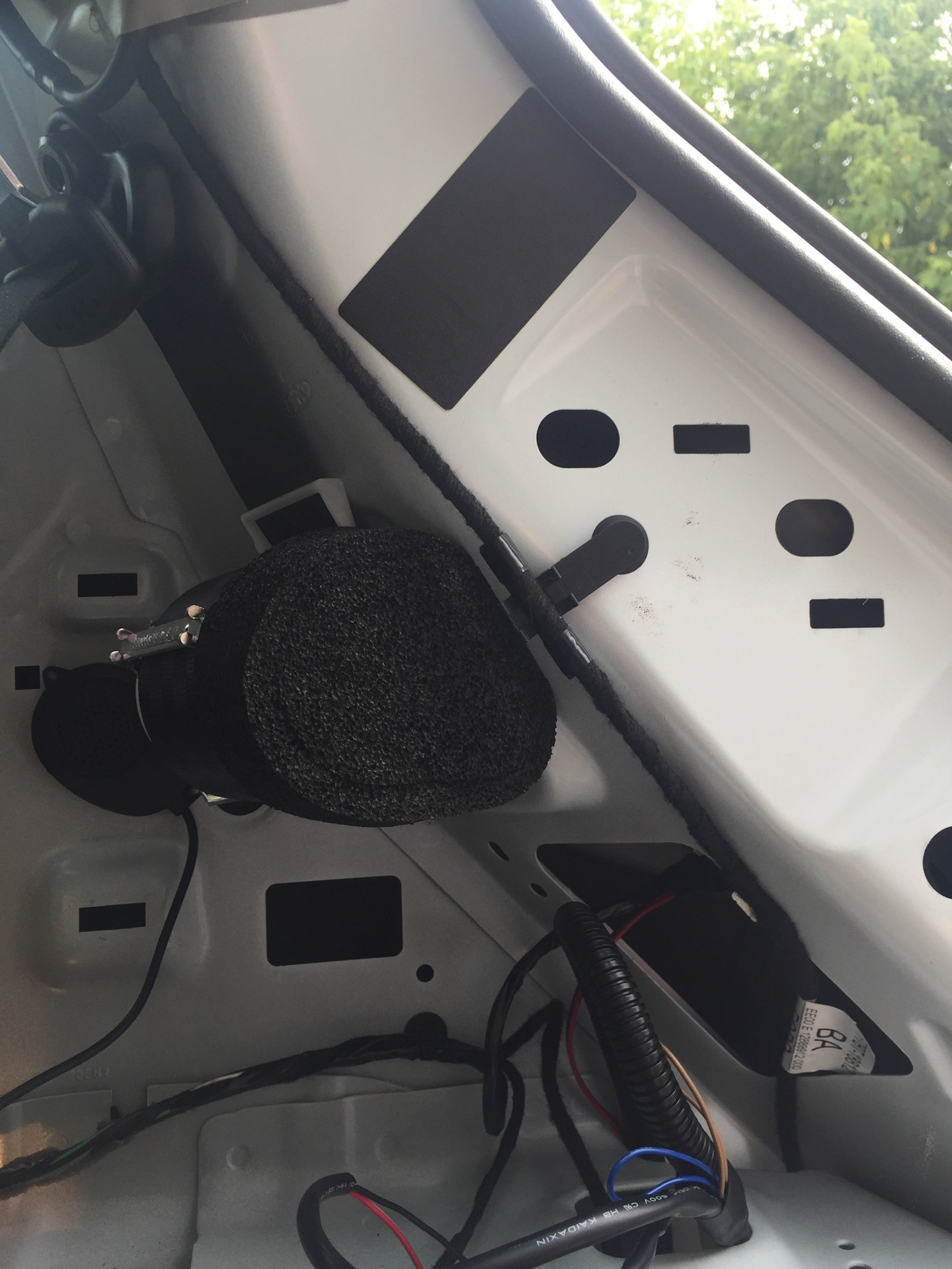

4. Проложена проводка микрофона.

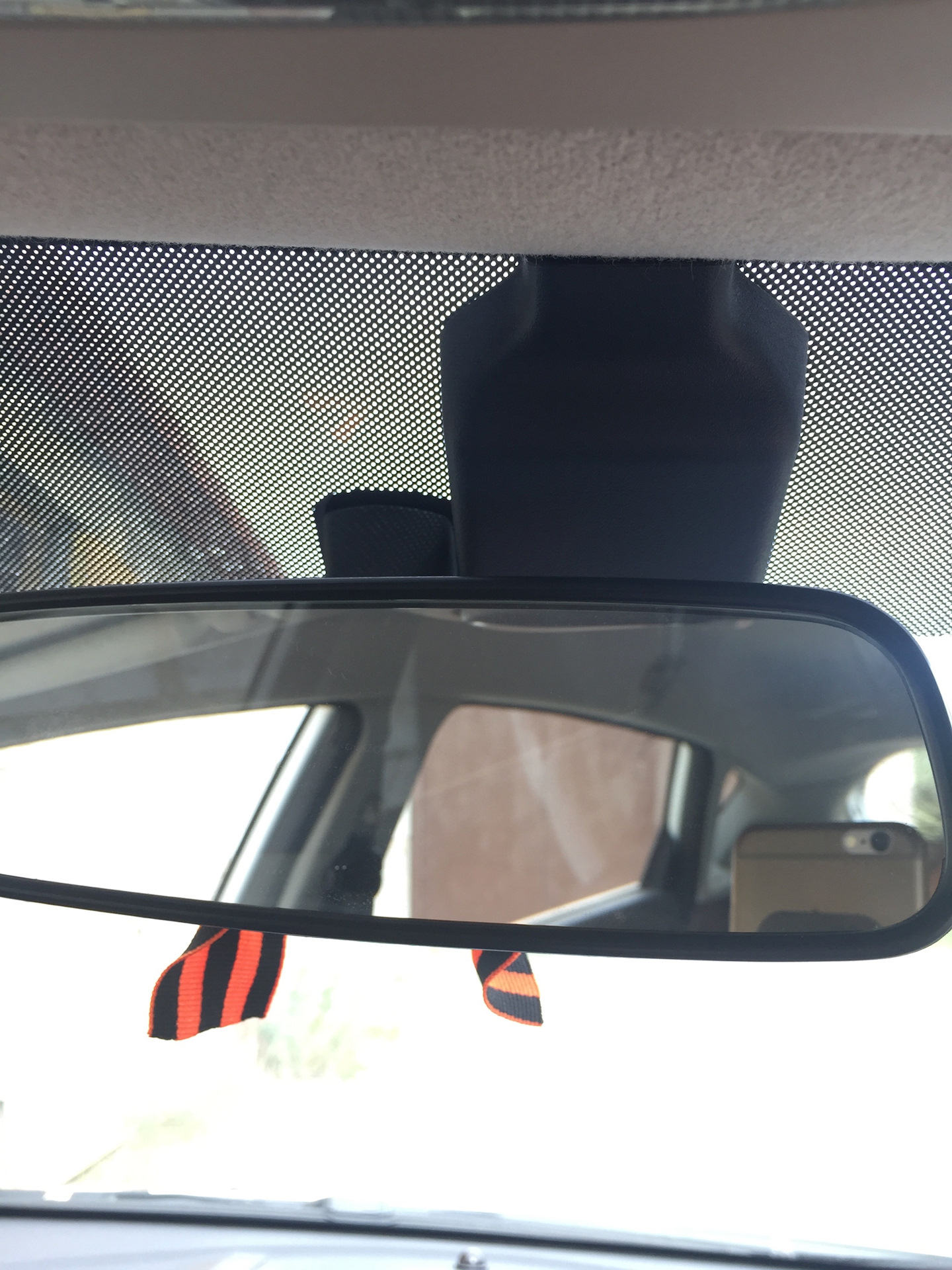

5. Установлен потолочный плафон с микрофоном.
6. Установлена антенна GPS на стекле за зеркалом.
7. Заменен аудиоблок на SONY с панелью SONY.
8. Заменен калькулятор на MFD5 с навигацией.
9. Установлены кнопки круиза на руле.
10. Заменены аудио кнопки на руле на кнопки под SYNC (говорящая голова).
11. Установлена и активирована КЗВ на 5.0 дисплее с навигацией.
Все штатное (кроме КЗВ).

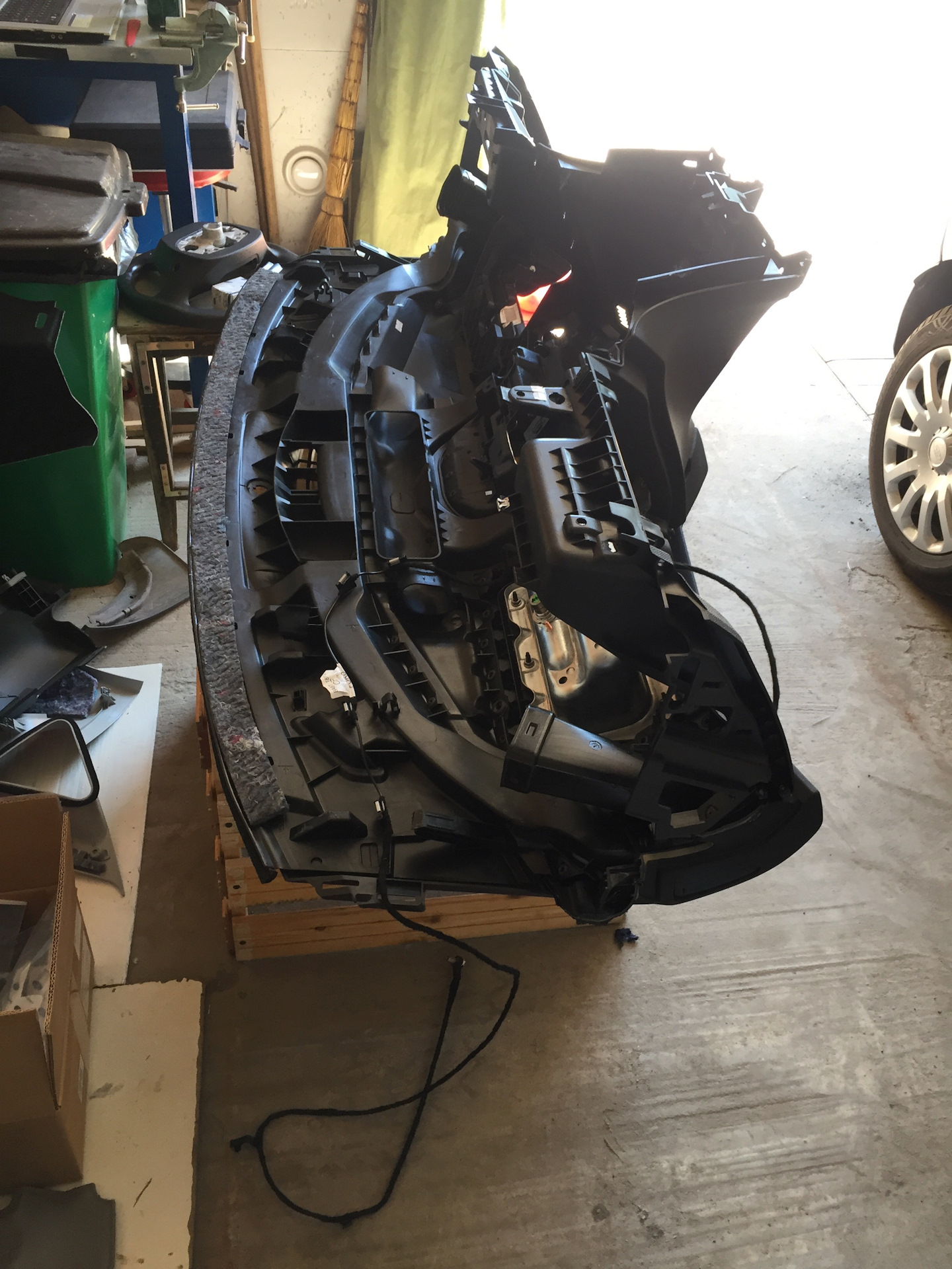

Устанавливал основательно с демонтажем торпеды и потолочной панели.
Далее фото:
