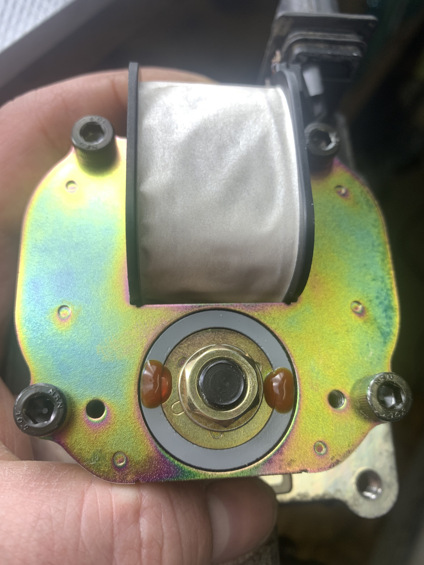

Жидай это все таки чудо аппарат, куча болячки из за новаторских идей, но как оказалось все чинится на коленке.
ИТак. Завожу горит чек. Считал Лаунчем, ошибка 95 (ETV motor). Идем в гугл и читаем, ошибка по дросселю, 99% косяк с магнитом. Кто такой магнит?
Этот магнит сидит на металлическом штифле, и каким то чудом от смещается, как ? ума не приложу.
Получаем не верную работу дросселя, ибо магнит смещен относительно вала и пятака соответственно.
В итоге все разбираем, поворачиваем на место магнит и заливаем клеем. По заводскому клею можно определить где был магнит до.
Потом собираем и радуемся.

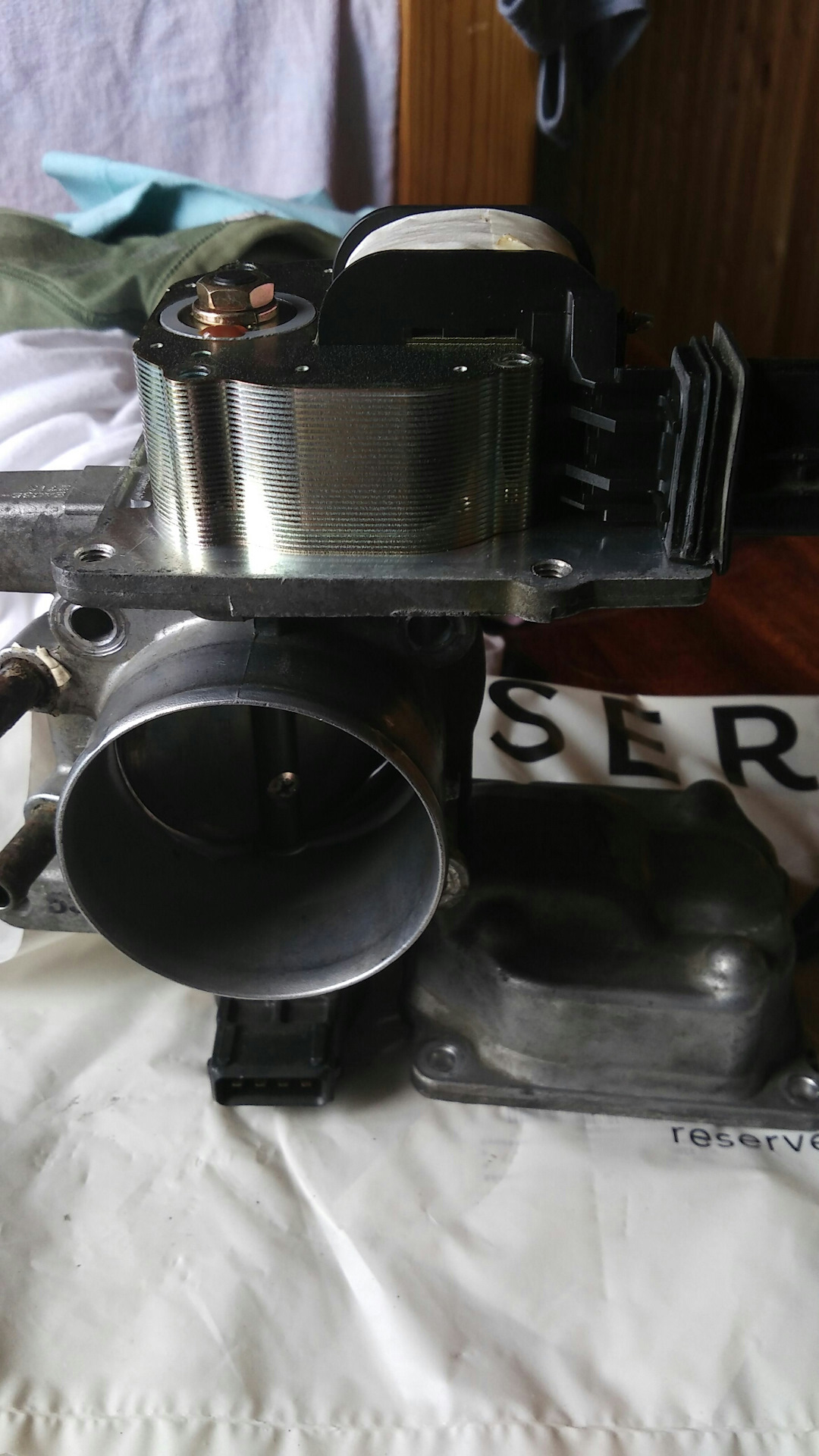

Нечего сложного нет, на самом дросселе, крыша 4 болта на 10 под крышкой болт вала 12 и сердечник 4 под шестигранник.
Клемму лучше до разбора снять.
Подключаем дроссель к двум фишкам, накидываем клемму.
Далее, поворачиваем ключ (не заводим, до лампочек) горит цек, потом погаснит.
Когда поворачиваем обратно в OFF, дроссель проходит проверку, и наблюдаем картину:
— он позиционируется, а потом полностью открывается и захлопывается (так должно быть всегда).
Если проверка пройдена, то ошибка больше появится не должна.
По итогу, если все приклеить надежно и в верной точки то проблем быть не должно, бежать за контрактным не придется :)

Касаемо клея, забежал в местное сельпо (дело было в деревне), там естественно выбор не сильно какой. Взял супер клей, выставил по старым следам клея магнит и залил сверху. Ждал не сильно долго, может минут 30, прикрутил туда сюда, в итоге час думаю прошел. Для пущей перестраховки, можно супер клей с содой забабахать, тогда точно не вырвет.
