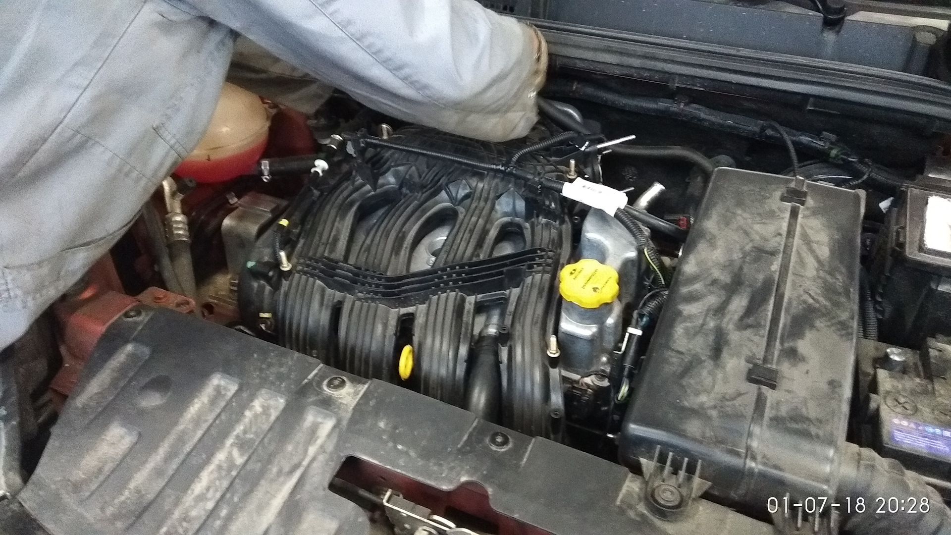

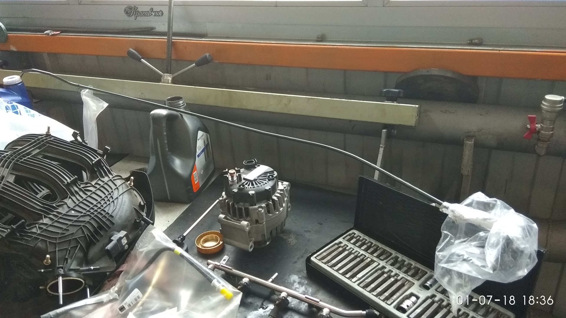

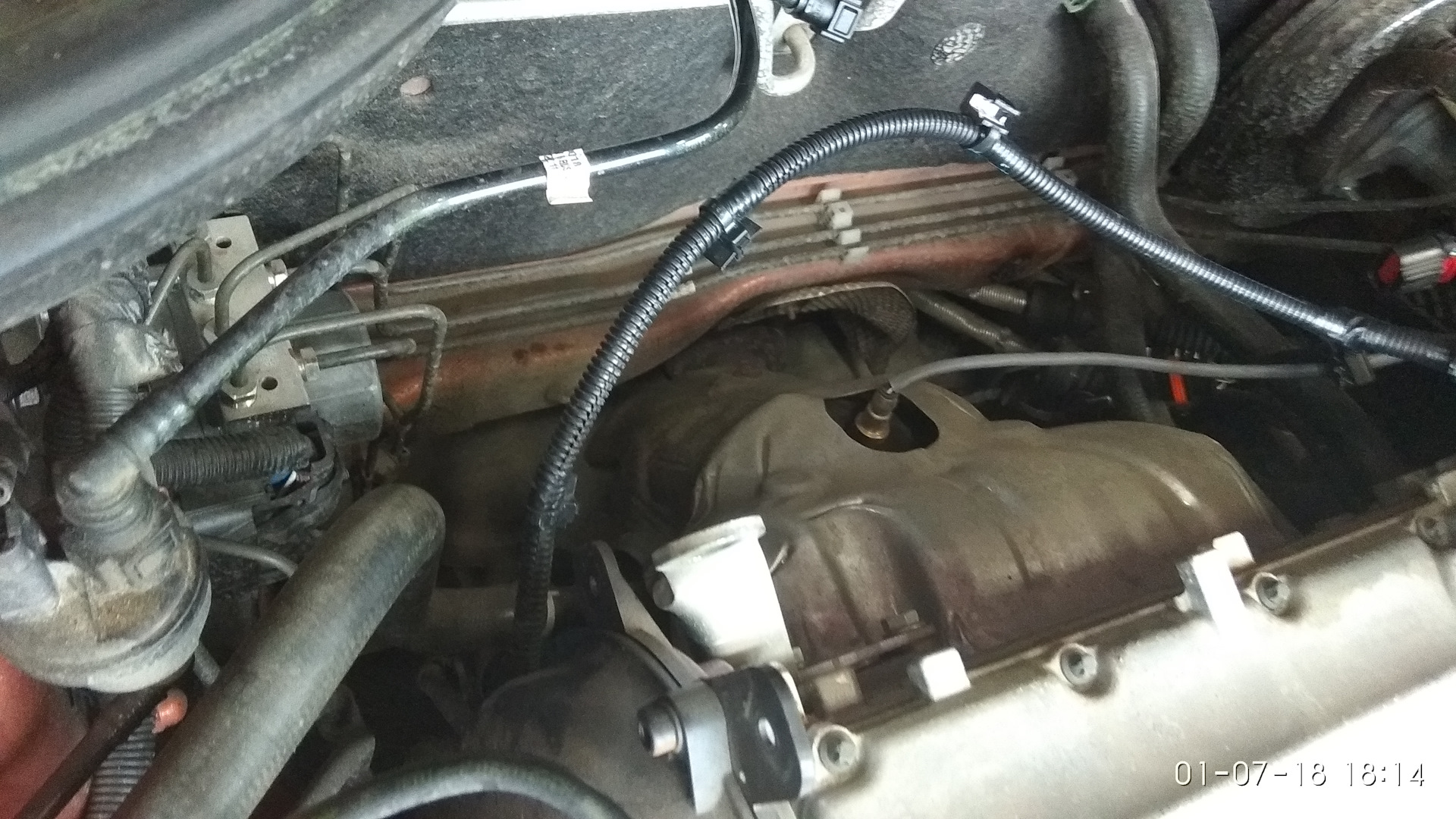

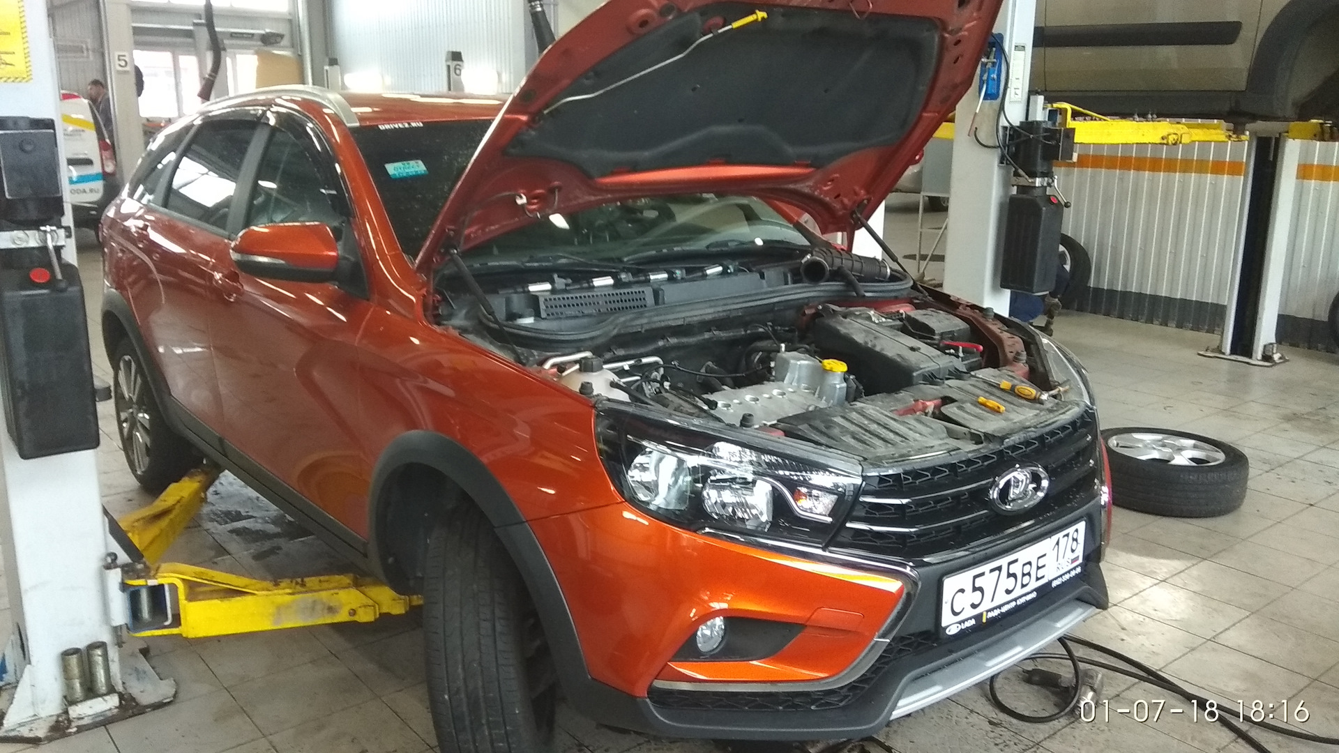

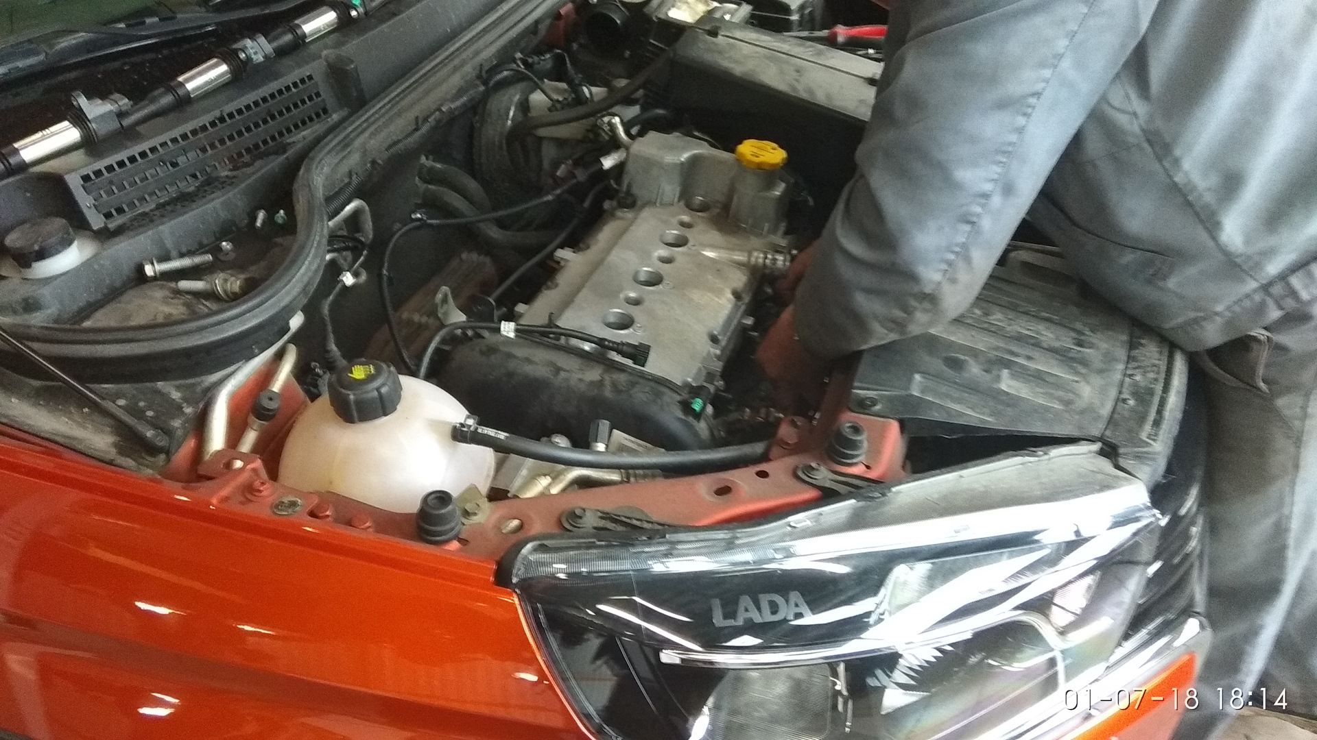

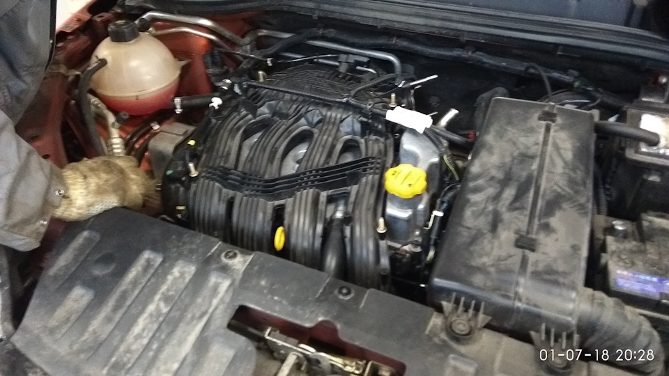

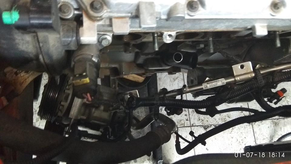

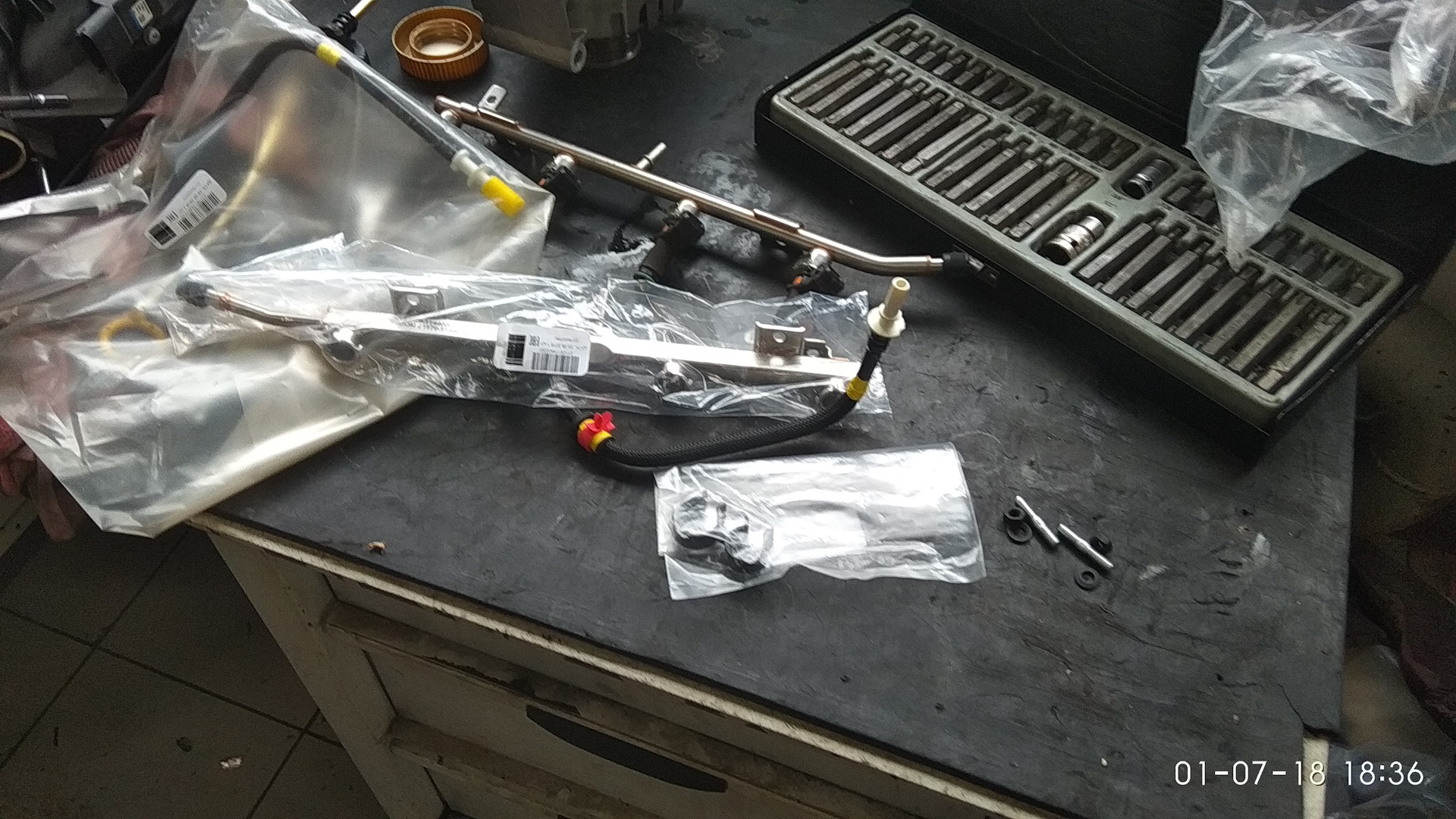

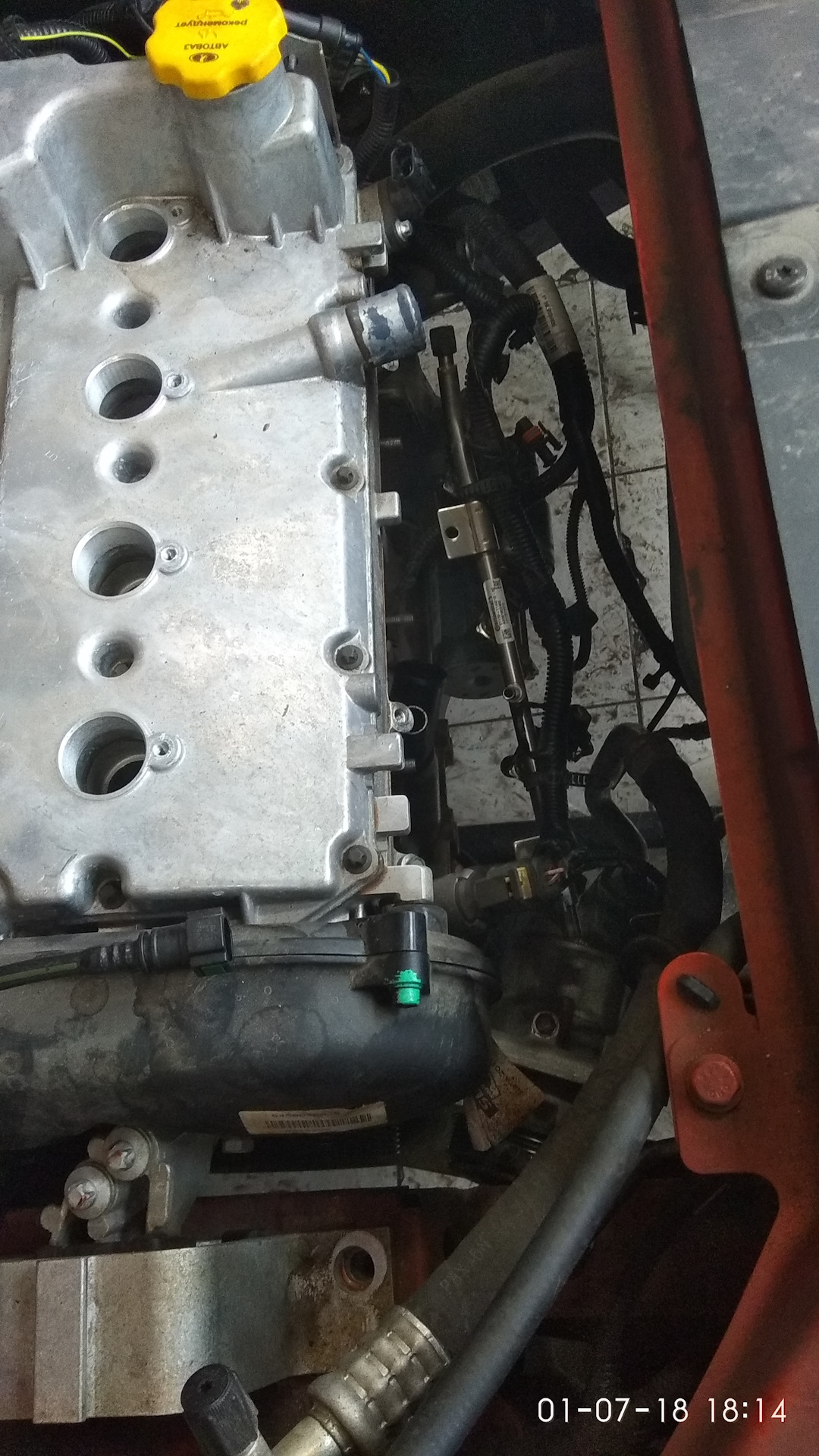

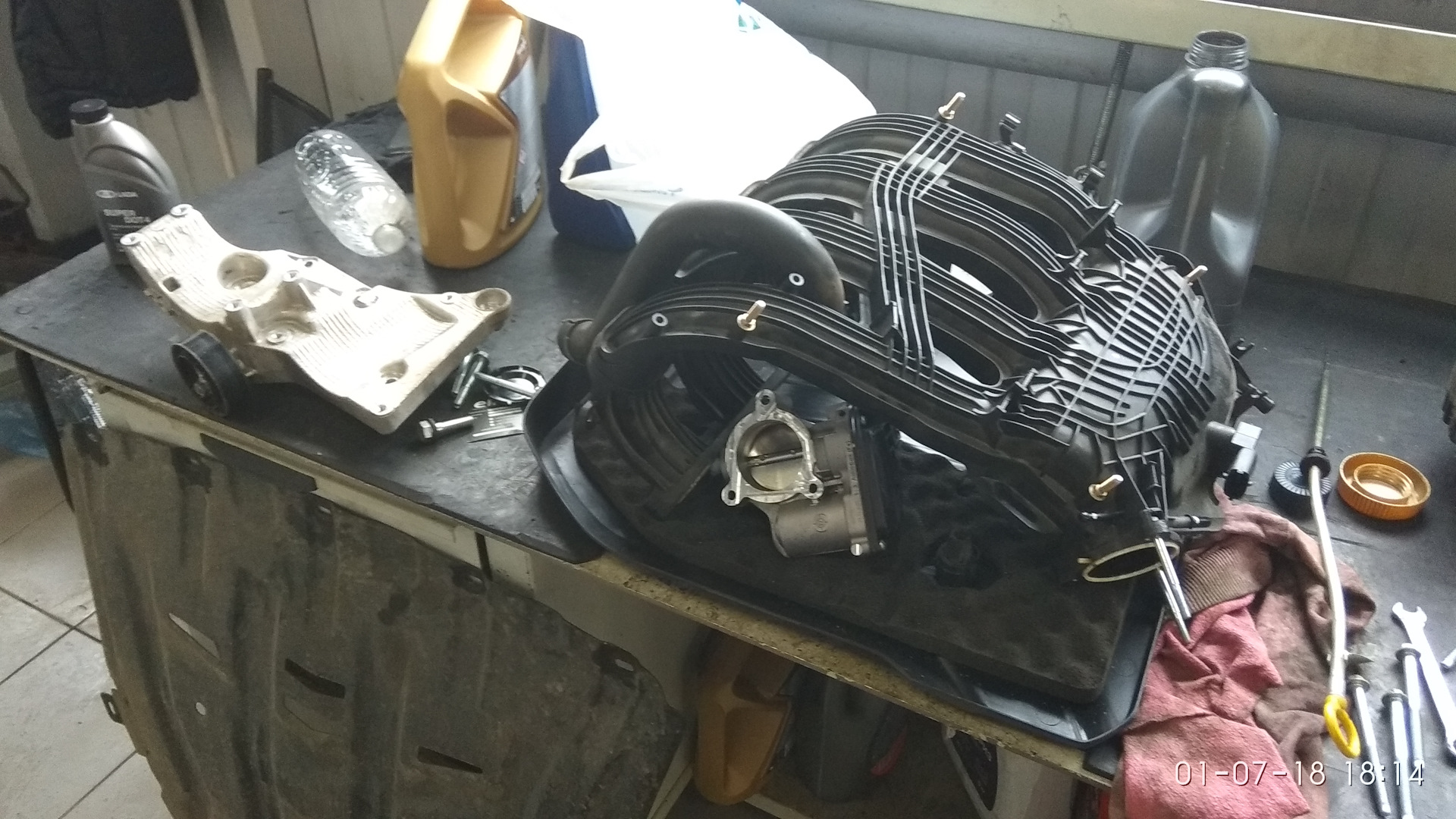

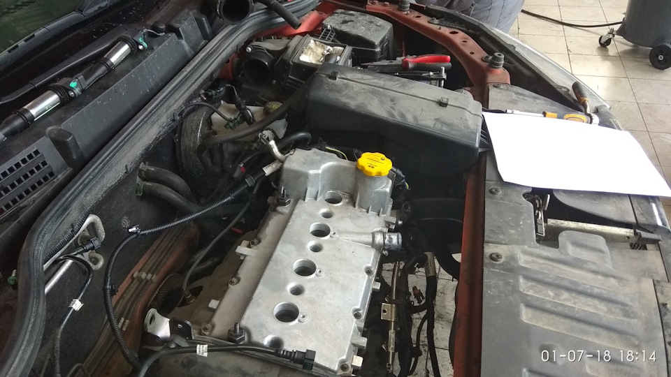

Всем привет. вот решил тоже заменить рампу, а то все пишут что прям космолет со 2 на 3 буксует))) Поменяли, прошили, вроде едет пока не понял т.к. у меня прошивка стояла от Паулюса и машина в принципе не дергалась, ладно там посмотрим.
Всем добра и всех с победой нашей сборно!
Запчасти на фото: 812010
Запчасти на фото: 071820

Подскажи, самому можно визуально определить какая рампа стоит, старая или новая?
Посмотри фото внимательно! Круглая старая, квадратная новая.
Разобрался, у меня уже новая стоит.
а что вы сказали в автосервисе ? они требовали диагностику?
Сказал что дергается и тупит))) и все! Ну а гарантийщик просто сфоткал рампу!

Не только здесь на Драйве, но и на других ресурсах я встречал инфу, что сама по себе замена рампы без прошивки ничего не меняла. Посмотрел на фото и, кажется, начинаю понимать почему. Завод изменил форму самой рампы, тем самым увеличив внутренний объем. Но, как мне показалось, подводящая трубка осталась того же диаметра. То есть пропускная способность трубопровода не изменилась. Заужение диаметра трубопровода не даст в полной мере заполнить рампу за меньшее время, то есть, по сути, все осталось как было. Отсюда делаем вывод, что "косяк" именно в прошивке. Тем более был совершенно недавно результат у schwepsik вот здесь www.drive2.ru/l/505810809100697637/.
По моему скромному разумению увеличение внутреннего объема топливной рампы позволяет компенсировать мгновенный расход топлива при нажатии тапки — в форсунках остается стабильное давление, это если чисто с точки зрения физики процесса
Согласен. Но здесь есть интересная информация www.drive2.ru/l/505927082455335369/. Рекомендуемая для замены рампа, выходит, не такая уж и объемная. Сдается мне, что инженеры на автоВАЗе опять в угадайку играют.

А вот по моим наблюдениям, людям, которым меняли рампу без прошивки ЭБУ, коих не так уж и мало, результатов никаких не дало! И где же тут ваша физика процесса?
Pooh1961
Как больший объём рампы позволяет компенсировать мгновенный расход топлива? Бензин — это жидкость, а жидкость не сжимается. Соответственно стоит открыться одной форсунке, давление сразу упадёт. Если бы это был газ, а не жидкость, то другое дело. В компрессорах стоят ресиверы для этого, накачивается газ, он сжимается. А так рампу можно поставить объёмом хоть 10 литров, эффекта не будет.
По предписанию топливную магистраль, кстати, всю меняют. А по поводу толка от рампы большего объема — тут с тобой любой сантехник поспорит, так как она выполняет роль коллектора.

Да ладно, а смысл тогда этого предписания у завода денег не куда девать? И на новых уже стоит квадратная рампа.
Есть масса случаев, в том числе и у меня, когда дилер отказывает в замене рампы. Как проболтался сотрудник одного из центров нашего города, поголовную замену рампы не производят, потому что завод не уверен на 100% в положительном результате. Меня "побрили все пять дилеров нашего города и отговорки у них у всех как под копирку. Поэтому я и пишу о том, что завод играет в угадайку, так как у них все проверяется на стенде, а не в реальных условиях.
возможно помогает именно комплекс: и рампа и прошивка. А завод… возможно за не имением лучшего предлагают проверенное решение от 1,6. Мне комплекс помог, но в холода пока не удалось проверить… жду зимы…
