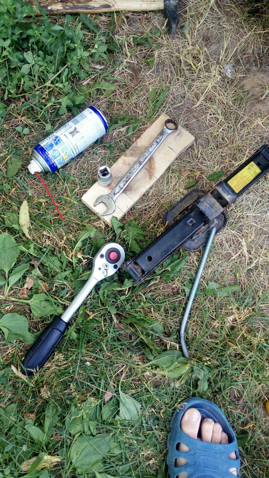

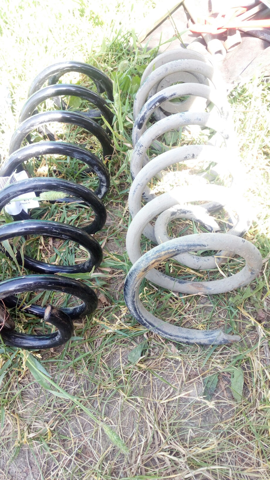

Дратути, т.к. жопа у пасика севшая( изза сломанных пружин) решил поменять их, ибо надоело попой чиркать бордюры.
Заказал пружины ППД из мск, за 1500 руб 2 штуки, и за дело взялся.

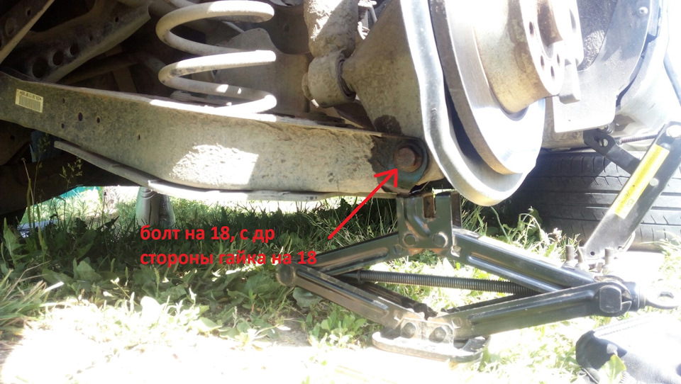

Все легко и просто, на все ушло 3 часа с перекурами, работал один. Потребуются, 2 ключа на 18 (чтобы открутить гайку и держать болт, см. фотку), 2-й дамкрат(лучше с прямой плоскостью, как на хундай или киа), вдшка и по идее все.

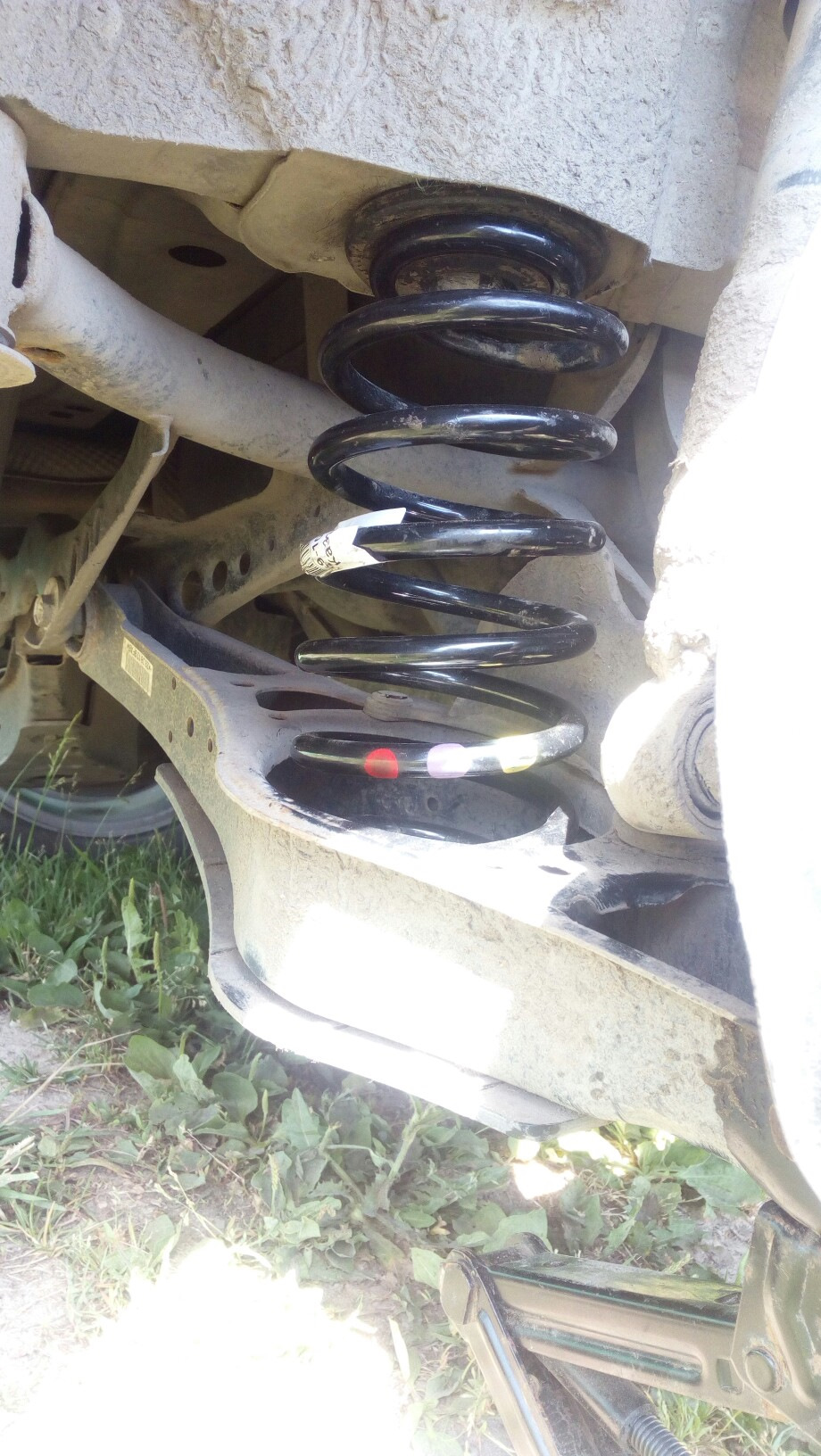

Процесс: поднимаешь машину, брызгаешь вдшку на гайку 18 и болт 18 и ждешь, потом как открутишь болт на 18 пружина стрельтет, поэтому лучше сразу что нибудь подложить)))), меняешь пружину на новую и вторым дамкратом сжимаешь пружину и вставляешь болт и вуаля.ВНИМАНИЕ: Гайку закрутить при сжатой пружине.
попа стала как у девяточки, я рад.всем удачи

При использовании съемника пружин процесс еще более упрощается. ничего вообще откручивать не надо. Сжал пружину, достал, сжал новую, поставил.
Скажите — С двух сторон пружины можно поменять с помощью стяжек — не откручивая рычаг ? Ничего не мешает ? (у меня пассат б6 с ППД)
